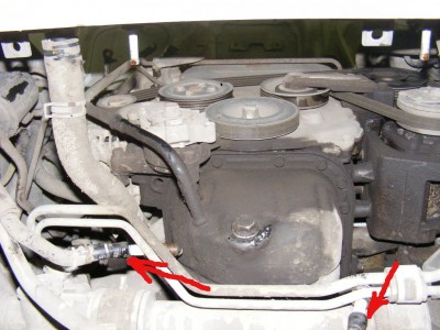

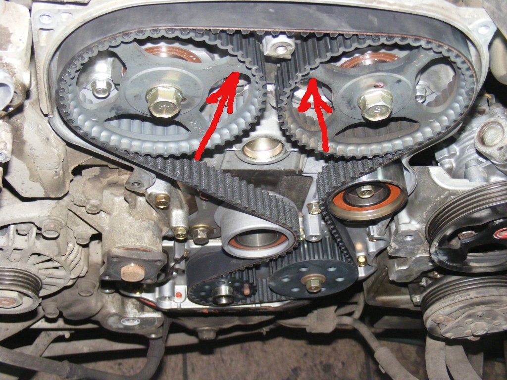

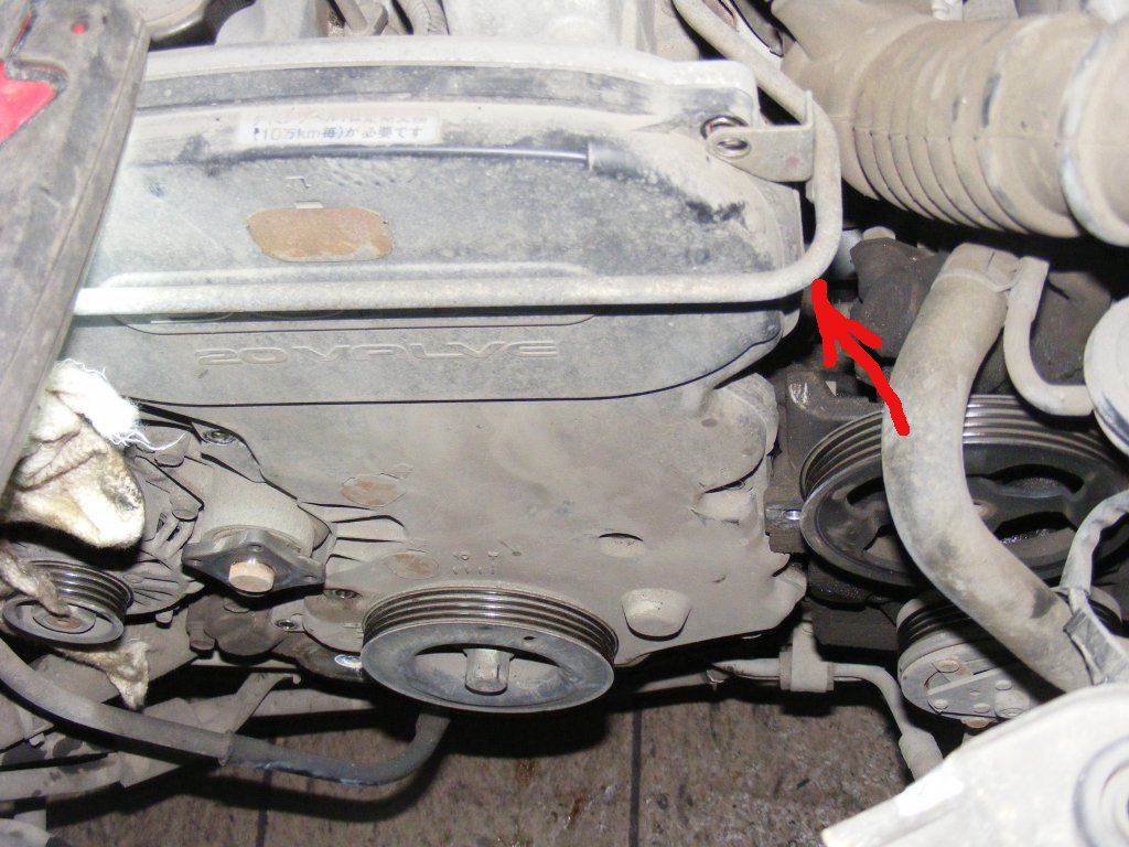

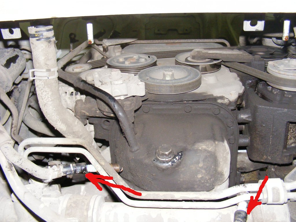

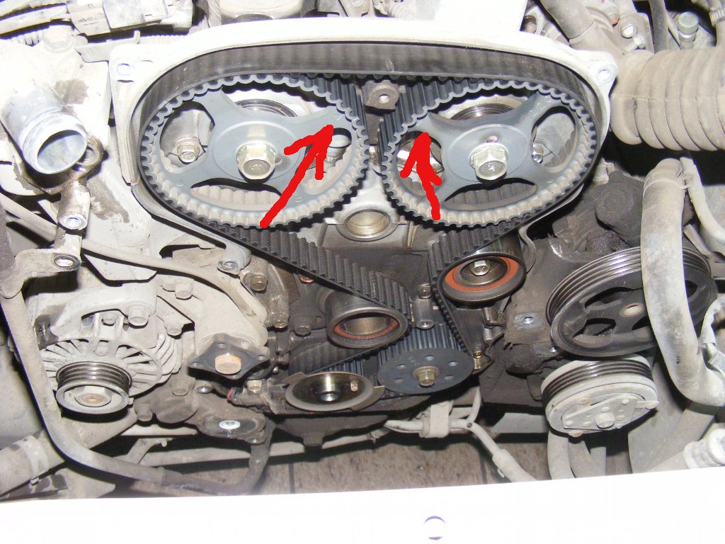

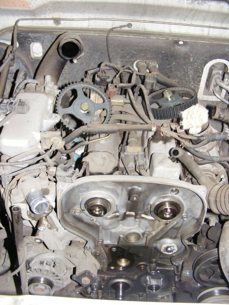

Re: Хочу сам ремень ГРМ заменить, поделитесь опытом, кто мож
Доброго дня всем. Я менял ремень ГРМ не сам, так что ничего нового не привнесу. Делал в фирме, потому как достаточно сложные вещи доверяю людям которые в этом знают больше меня. Машина Pajero Mini, 2002 год, 4wd, автомат, пробег 99000 км.
1. Был слит антифиз.
2. Снят радиатор. \
3. Снят интеркулер (свечи менять надо было, да и кое что еще проще снимать).
4. Убрано крепление интеркулера к двигателю.
5. Чтобы свободно снять крышку ремня ГРМ, снята трубка идущая к турбине.
6. Болт шкива коленвала снялся достаточно легко (повезло), машина с коробкой автомат, один человек держал шкив ременным захватом, другой откручивал ключом с удлинителем.
6. Снята крышка.
7. Выставлены распредвалы по меткам, путем вращения коленвала.
8. Произведена очистка всего что имеется под крышкой.
9. Заменены сальники (подтеков замечено не было, но состояние "задубели").
10. Поставлены ролики, валики, шкивы.
11. Поставлен ремень, произведена проверка правильности установки, путем вращения коленвала.
12. Далее все в обратном порядке.
13. Завелись легко и непринужденно
