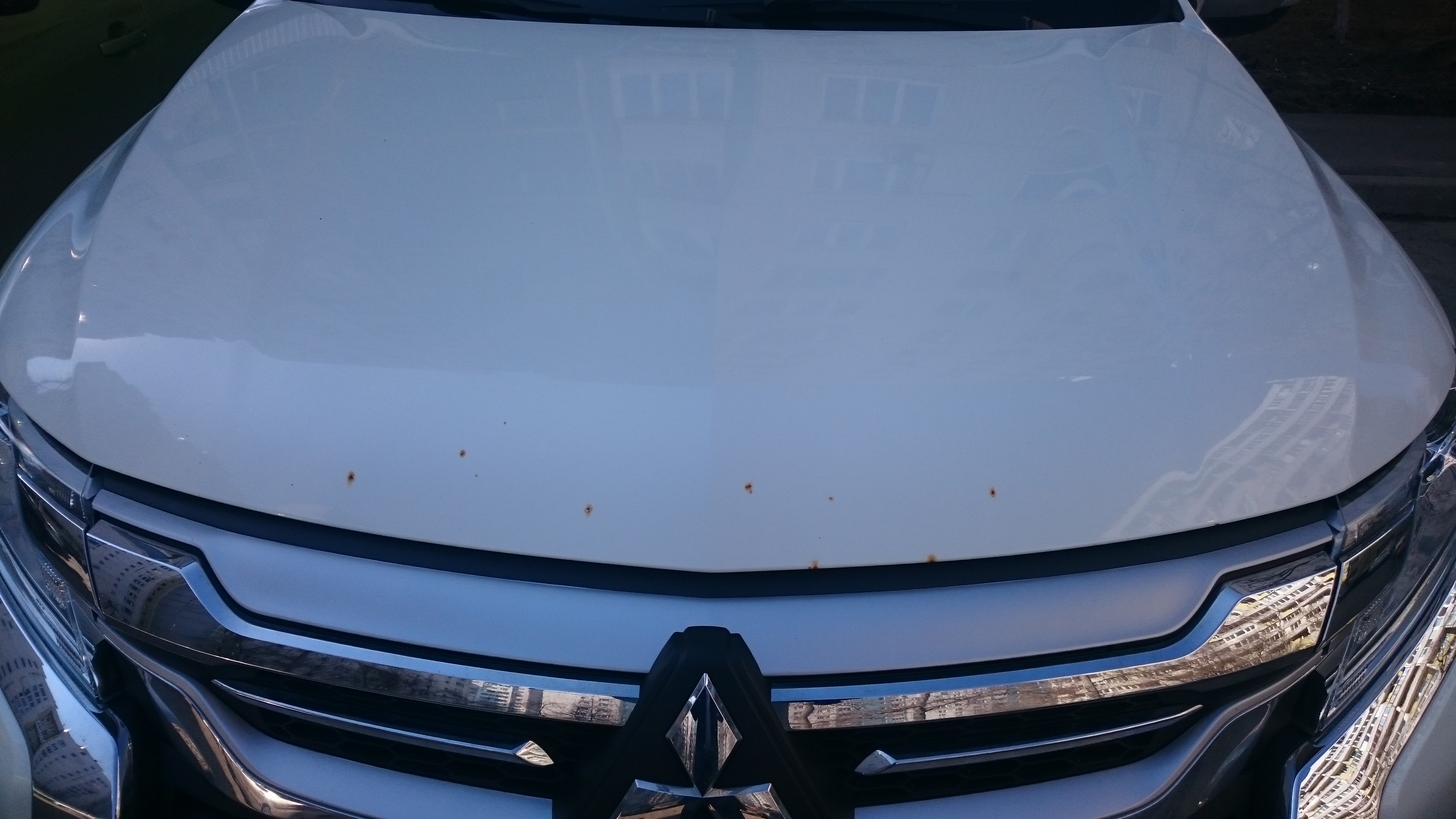

Сегодня на перекраску капота по гарантии в Рольф сдал. Очаг коррозии величиной со спичечную головку.

2 года, 50 тысяч пробега.
Покраска капота, задней двери, замена поводков стеклоочистителей (коррозия).
На вопрос: "Часто капот красите?", мне был дан честный ответ: "Каждый второй." :))
Собственно, первые признаки появились буквально через несколько месяцев - одну зиму отъездил.
