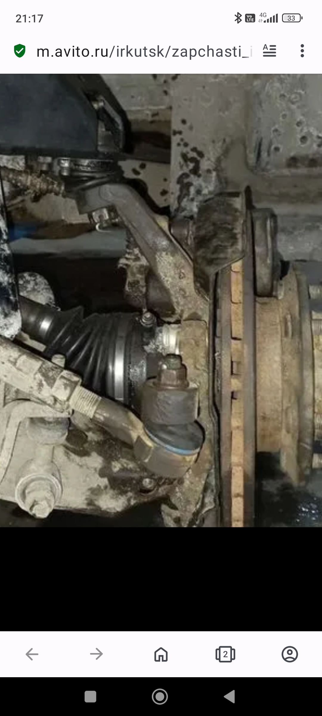

Смайлик
Сообщения: 11319
Двигатель:: 3,5 MPI и 3,5 GDI
Благодарил (а): 265 раз
Поблагодарили: 682 раза
Увеличение ходов подвески Паджеро спорт без лифта
Сообщение Смайлик »
Что не так????
8(9О3)156 ТРИ ВОСЭМ 65
Aleksej2000
Сообщения: 1860
Зарегистрирован: 15 окт 2021, 19:50
Двигатель:: Дизель 2.5 4D56
Мой автомобиль(и):: Митсубиси Паджеро Спорт 2007
Откуда: Visaginas
Откуда: Литва
Благодарил (а): 1091 раз
Поблагодарили: 68 раз
Сообщение Aleksej2000 »
Смайлик, это на какой машине? Паджеро или спорте?
Рычаг верхний другой от спорта.
lesnik5000
Сообщения: 6597
Двигатель:: 4D56U
Откуда: Архангельск
Благодарил (а): 486 раз
Поблагодарили: 422 раза
Сообщение lesnik5000 »
Aleksej2000 писал(а): это на какой машине? Паджеро или спорте?
Это ходы и углы шаров с переделанным верхним рычагом.
