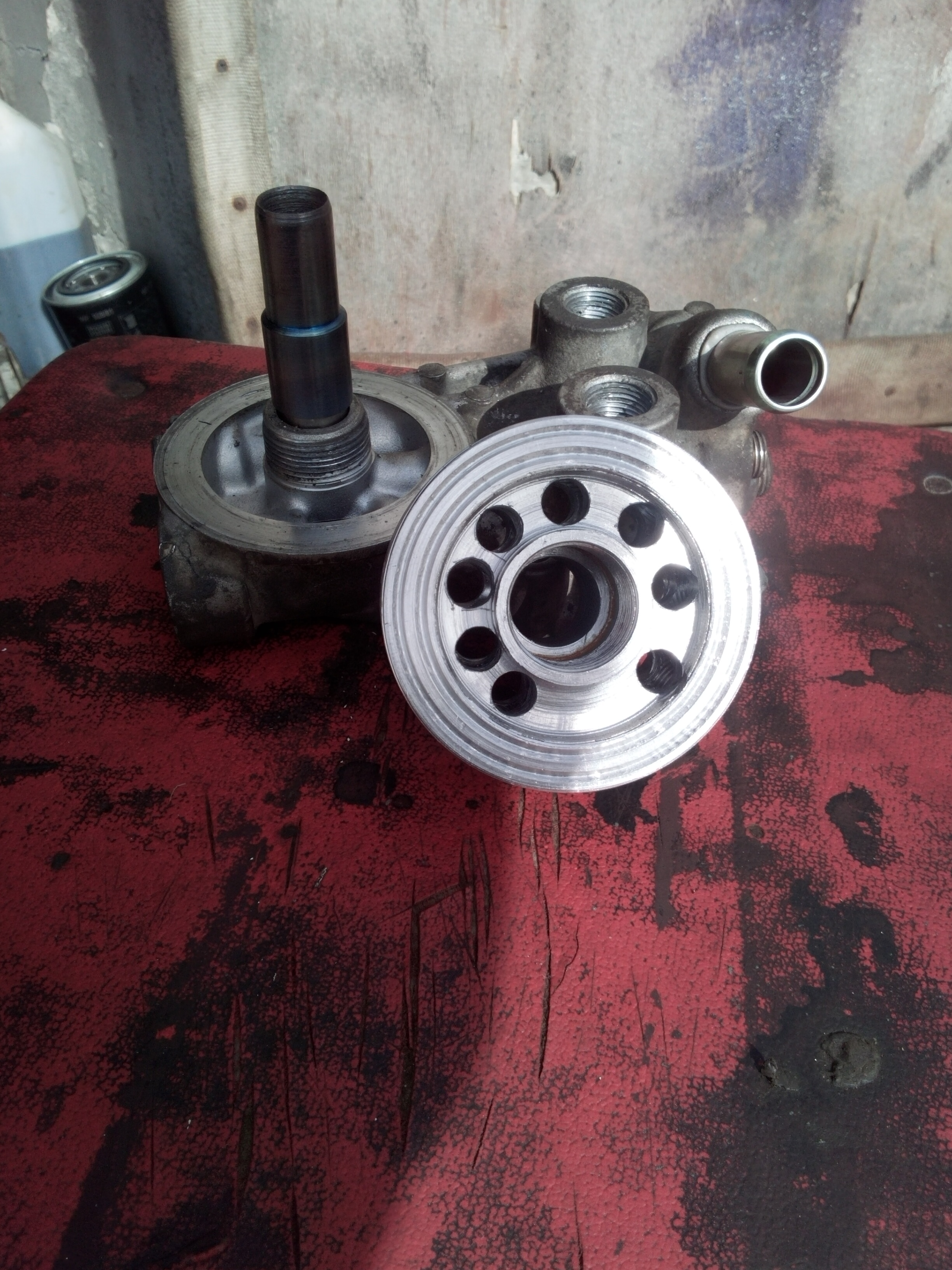

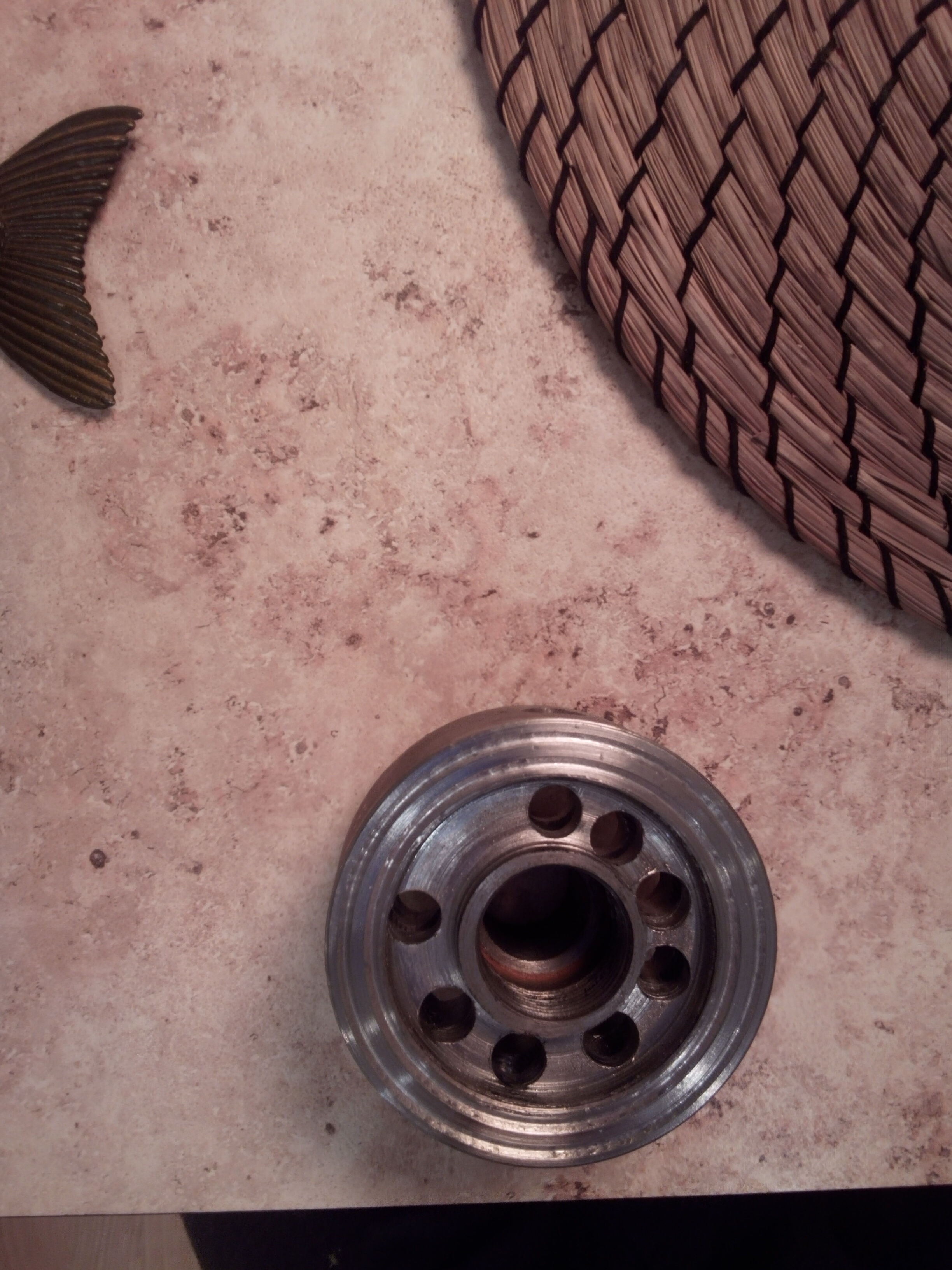

Переделали. Дубль два.
Проточили проставку, а на отросток надели втулку внатяг на горячую.

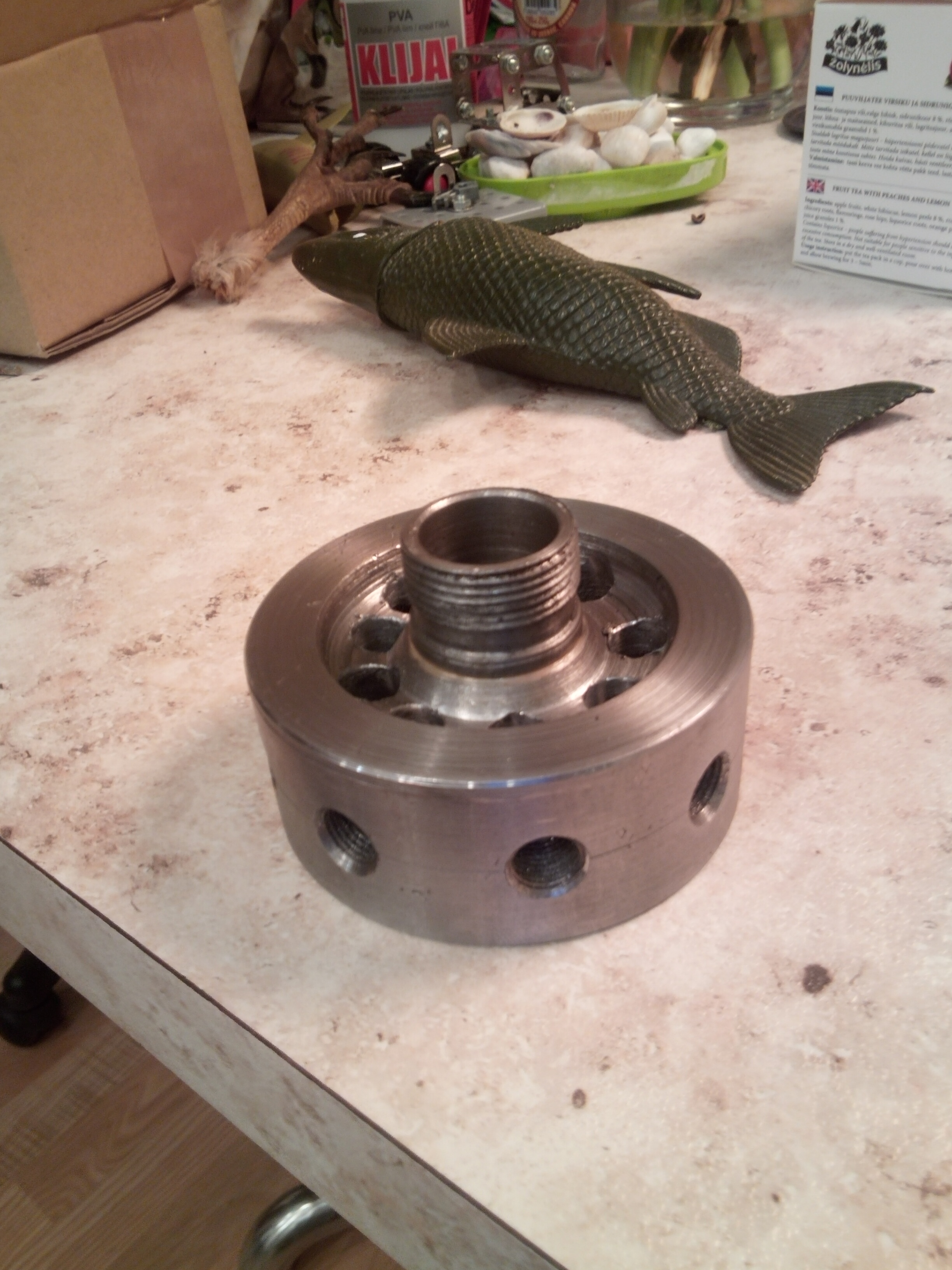

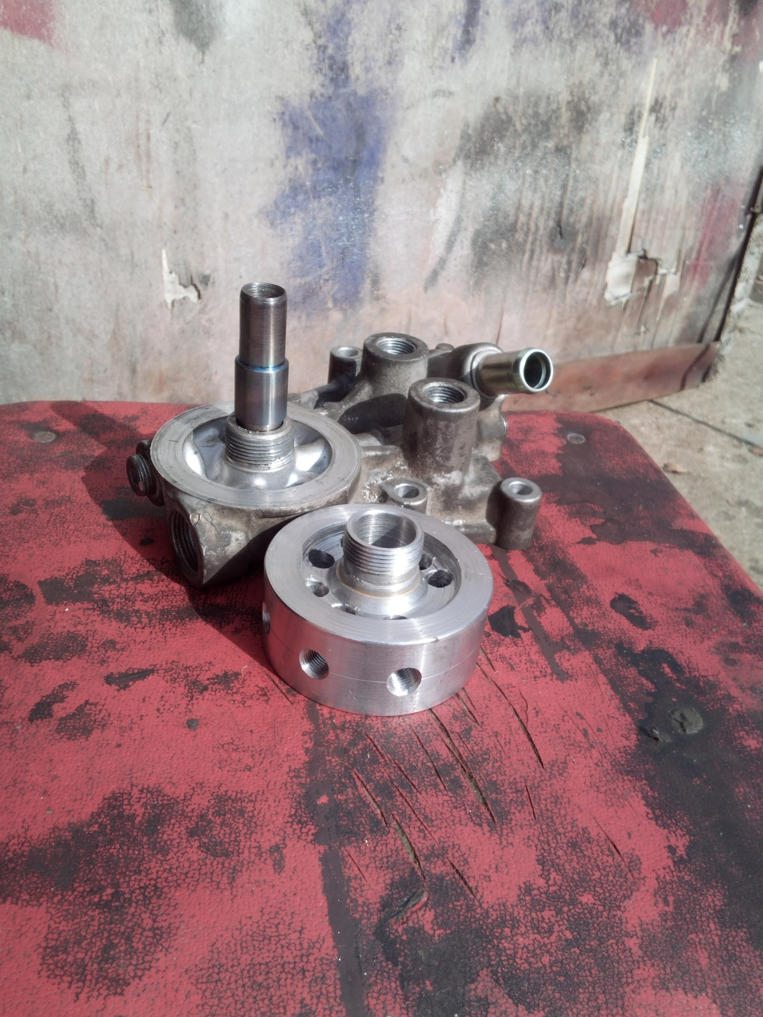

Уплотнение чем будешь делать? не увидел проточки.

SNOOPER писал(а): 22 мар 2024, 15:59 Уплотнение чем будешь делать? не увидел проточки.
Между кронштейном и проставкой на герметик, резьбу на локтайт намертво. Хотел сделать проточку под резинку, но побоялся, что может уйти при закрутке, а там поворот недопустим, датчики по все периметру. И поэтому же и на лактайт буду садить, чтобы при отвороте фмльтра не провернуть проставку и датчики не заломать.

Так под герметик сделайте пару проточек по 1-1.5мм

SNOOPER писал(а): 22 мар 2024, 16:19 Так под герметик сделайте пару проточек по 1-1.5мм
Жаль, что сразу не сказал ты мне об этом. Токарь за 50 км ( в одну сторону), а своей машины нет. Прокатная. Ну сегодняшний прокат ещё действителен, съезжу наверное.
Это только со стороны кронштейн проставка, верно, ведь по стороне проставка/ фильтр есть резиновая прокладка в фильтре?
Сообщения: 57531
Поблагодарили: 4812 раз
Установка своих датчиков масла и ОЖ , с звуковым предупреждением ( Паджеро Спорт1) ( начало реализации)
Aleksej2000 писал(а): 22 мар 2024, 17:15 Это только со стороны кронштейн проставка, верно, ведь по стороне проставка/ фильтр есть резиновая прокладка в фильтре?
Да верно. сторона к фильтру ровная.
Между проставкой и кронштейном канавки сформируют "кольца" уплотнительные.

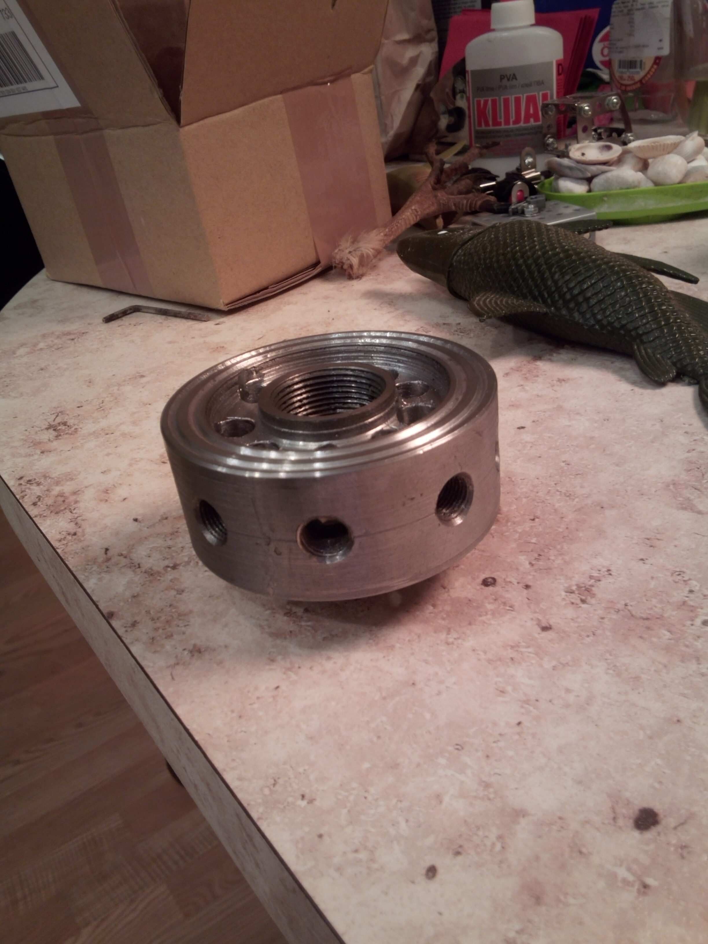

Дубль три.
Сделал проточку.
По итогу на эту железяку намотал 400 км пути- 4 раза пришлось ездить к токарю.
Завтра ещё часик нужно посидеть с рашпилем подогнать привалочные плоскости под датчики. Пробовал на радиус ставить под датчики металлорезиновые кольца - не обжимает идеально.

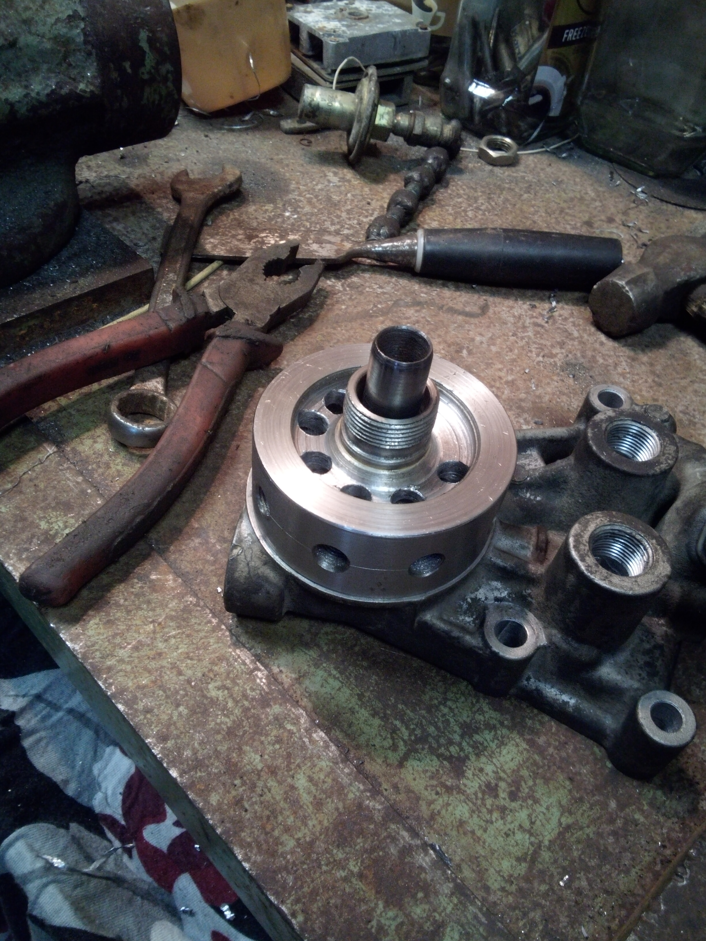

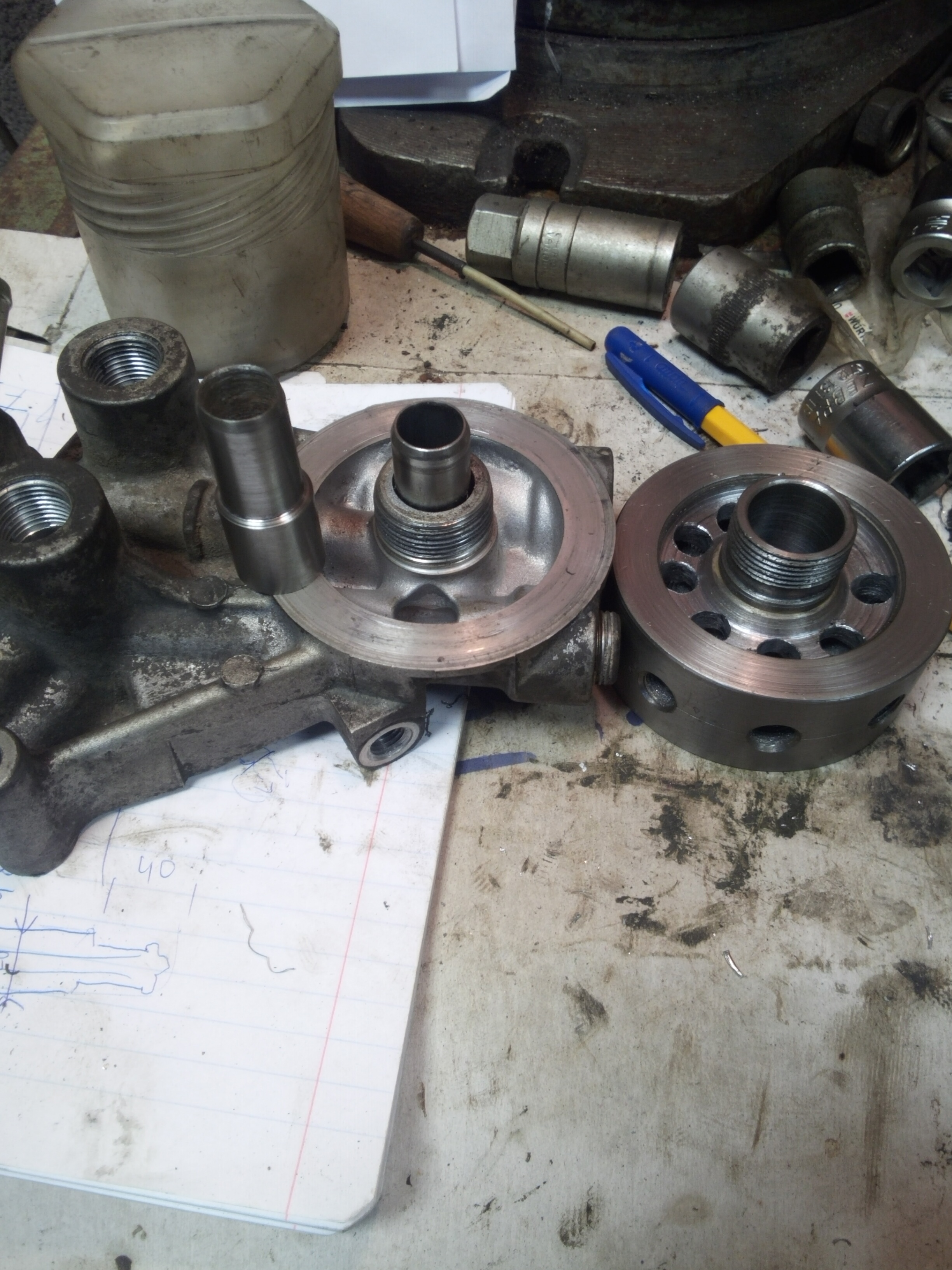

Запорол кронштейн масляного фильтра. Случайно на резьбу проставки попала холодная сварка, закрутил не до конца, и все встало колом. Откручивал уже в тисках молотком. Резьба на кронштейне слизалась наголо. Осталась в резьбе проставки. Проставка не пострадала.
А перед этим сделал привалочные плоскости под датчики, обезжирил, уже был готов собирать....
В общем, заказал по инету на разборке. Опять отодвился выезд из гаража.
Как выглядил кронштейн с удлинением центральной трубки и шайба после обезжиривания.

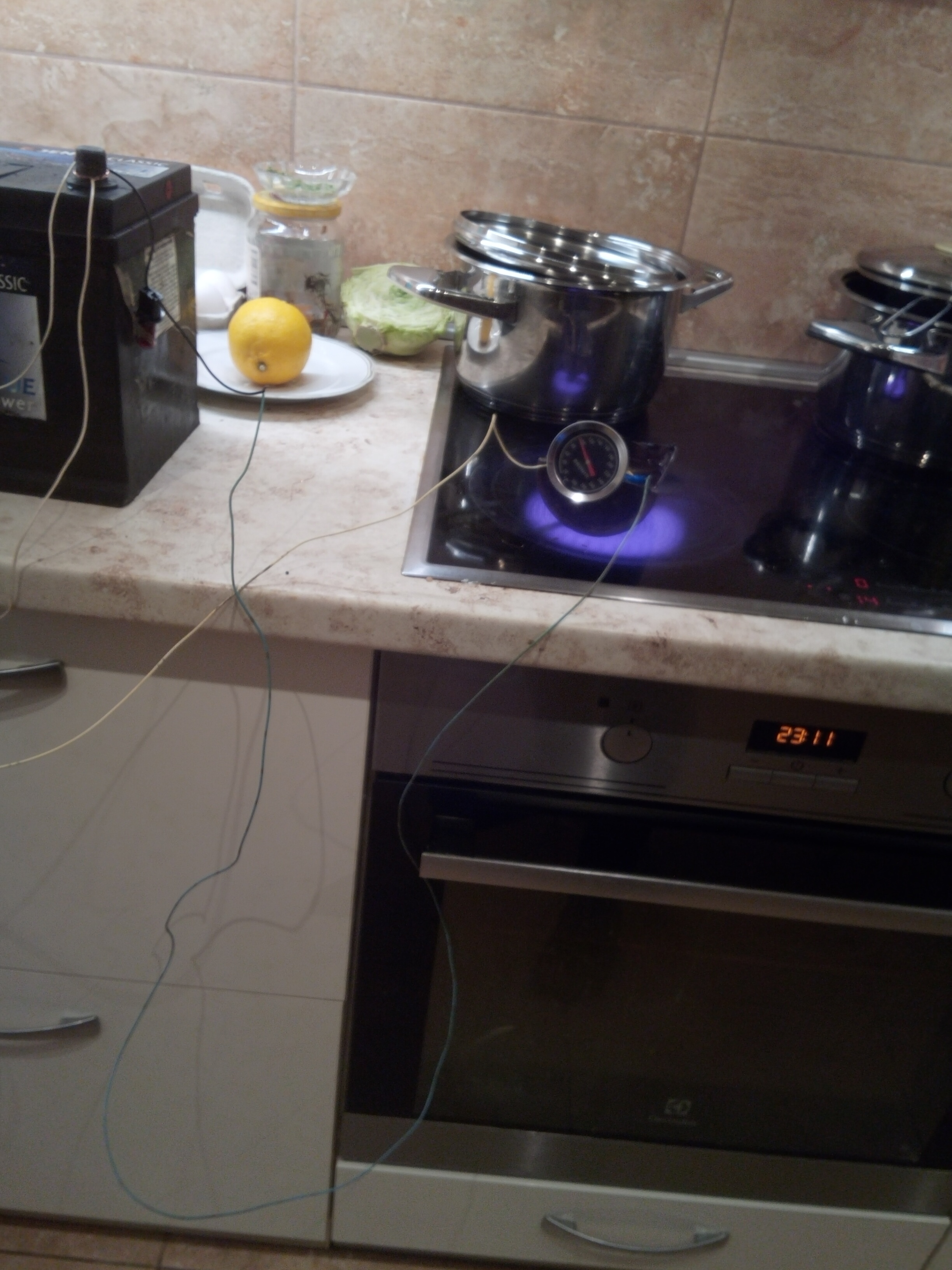

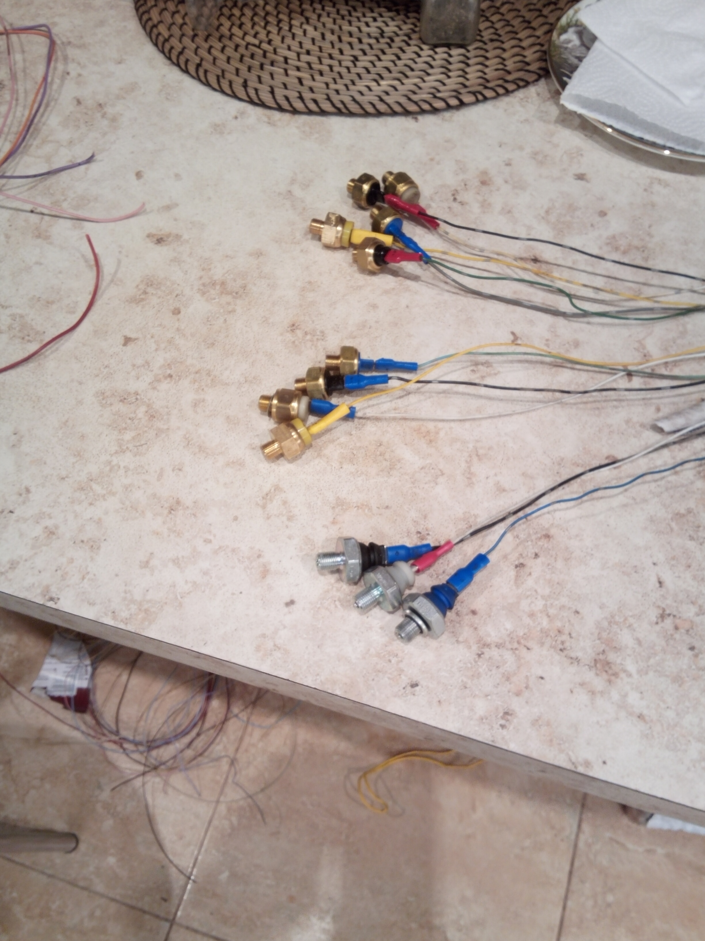

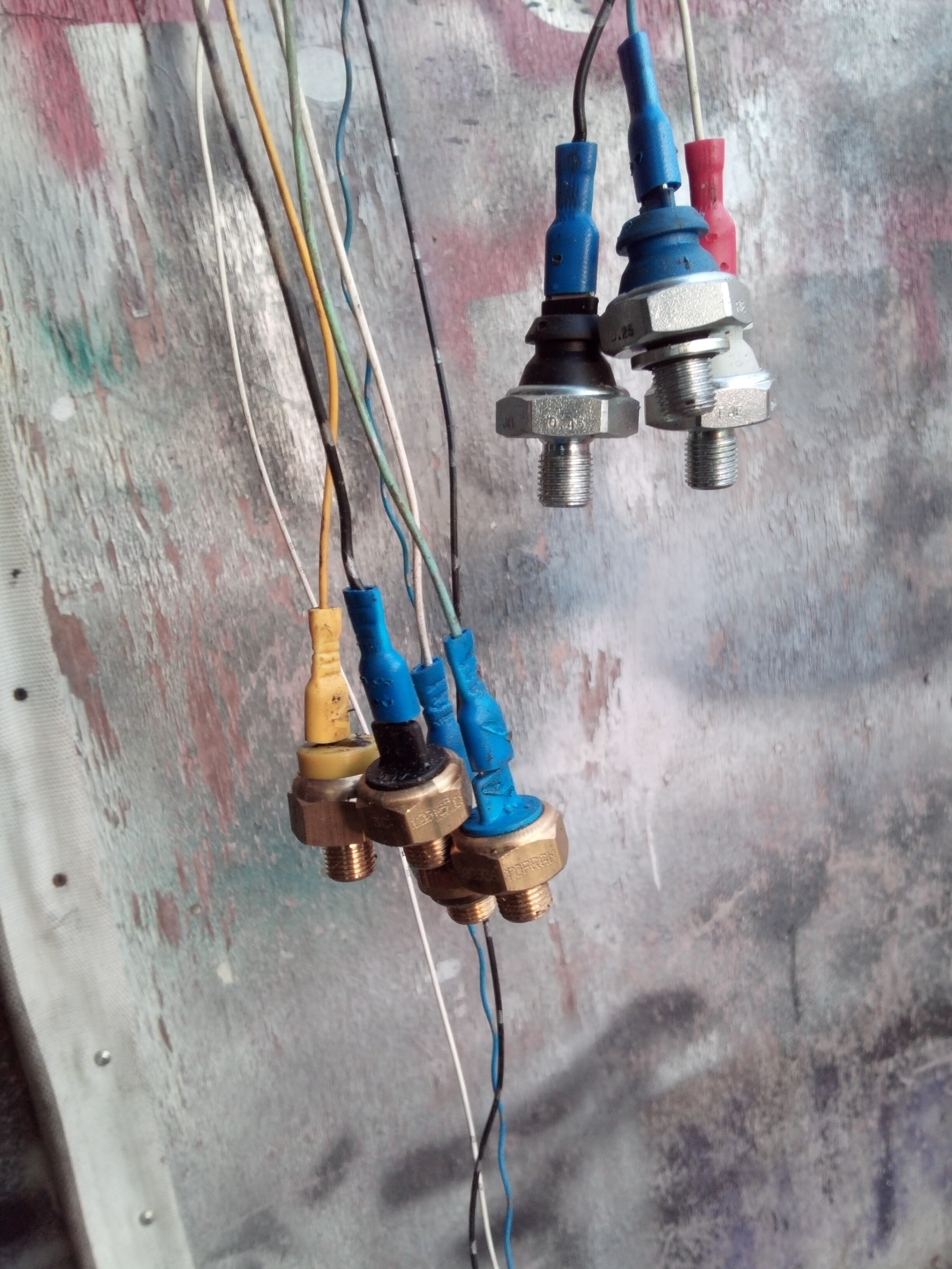

Вечером проверил все температурные датчики, кроме показометра температуры масла.
90 и 100 градусов в воде, 105, 110 и 120 в масле. Контроль температуры кухонным механическим термометром для мяса. Сработка- лампочка от аккумулятора.
В общем, Феби 90 - идеально 90 и быстрая реакция. Торпан 100- сработка на на 95-97 быстро
ФАЕ 105- тормоз конченый. При медленном нагреве срабатывает на 108, на быстром масло подскочило до 120 и только тогда.
Торпан 110 и 120 - идеально и быстро. Но самый шустрый феби.
Очень расстроился из за 105. Пограничный датчик. Самое интересное - самый дорогой.
Так что дешёвый торпан ( почти в два раза дешевле феби и ФАЕ) вполне отлично себя показал.
