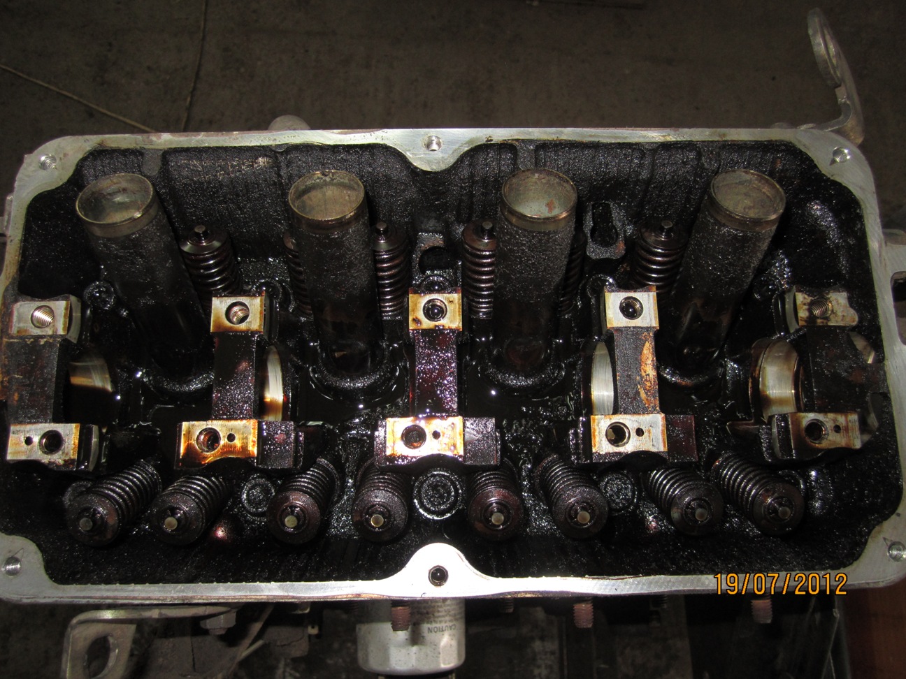

Промывки бессмысленны. Если под крышкой вот так то это ничего страшного. Нормальный вид двигла с пробегом. Отмывать тут ничего не нужно, лак работе не мешает он намертво прилипает к стенкам, даже сняв двигатель отмыть гео не просто.
А если у тебя вот так, то тут стоит крепко задуматься. Какого хрена у тебя в мини стоит вазовский двигатель
Шутка. С таким нагаром стоит подумать уже хотябы о том что провести полную ревизию ГБЦ и если с ГБЦ все ок, сменить масло или поставщика масла. Обычно на японском моторе пышные отложения говорят либо о каких то неисправностях либо о говеном масле. Промывкой такое не смыть.
Заглядывать под клапанную крышку стоит после смены масла, когда там все измазано старым маслом постоянно мерещатся нагары и отложения

Напугаю однако! Такое от кастроловского масла случилось. Отмыл только механическим путём.

ViRuZzz жесткач, масло паленое было?

Про то что палёное или нет, я не в курсе, менял на станции, лили из бочки, говорят - нормальное. Менял два раза в год вместе с фильтром. Сейчас после капиталки залил Лукоил полусинтетику 10W40, полёт нормальный, заводиться хорошо в мороз. Кастроловское было синтетика 10W40. Теперь его точно лить не буду. Тут ещё знакомые советуют попробовать масло Ликви Моли, которое с молибденом, говорят, для пробежных движков - "самото". Может кто что про этом масло знает?

Не ты первый на кастрол плюешся. Возможно про кастрол так и есть, говорят где только его сейчас не производят(типа производятViRuZzz писал(а):Напугаю однако! Такое от кастроловского масла случилось. Отмыл только механическим путём.
Вот например, как-то не верится мне что современные Фирменные масла, изготовленные как положено могут оставлять такую бяку(если менять вовремя). Скорей всего их из цистерны мешали на глазок с присадками лопатми в бочке, где нибудь в узбекистане, украине или даже в польше, а то вовсе там что нибудь другое.
