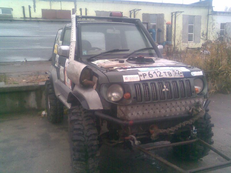

Хороший монстрик :)
Re: Проходимость маленьких жЫпов в условиях офф-роада
Добавлено: 14 янв 2010, 21:33
vk2
вначале подумал что сзади труба от глушителя как на паровозе вверх возвышается.... но потом дошло что это столб у дороги :)
обалденный машин получился.
на таких колёсах с нашим двигателем(родным) наверное не покататься :) либо расход будет от заправки до заправки только.

Verner
Могу только с другого боку :D :
Есть спереди, но это не то что вы ожидаете, т.к. не видно дорожный просвет:

Verner
vk2 писал(а): на таких колёсах с нашим двигателем(родным) наверное не покататься :) либо расход будет от заправки до заправки только.
Не нужны эти колёса для наших машин! Боггер на маленькой машине - говно!
У джуниора изначально есть преимущества которые надо культивировать. Огромные колёса не из их числа.
Исходя из опыта скажу (с точки зрения большинства) ересь: - машина самодостаточна и требует минимальных переделок что бы ехать "на все сто".
1. Более упругие элементы подвески и усиленные аммы.
2. Пониженные пары.
3. Двухрычажная задняя подвеска вместо четырёхрычажной.
4. И НИКАКОГО лифта.
Остальное частности.
ПС А Джуниоровский мотор вообще песня!
