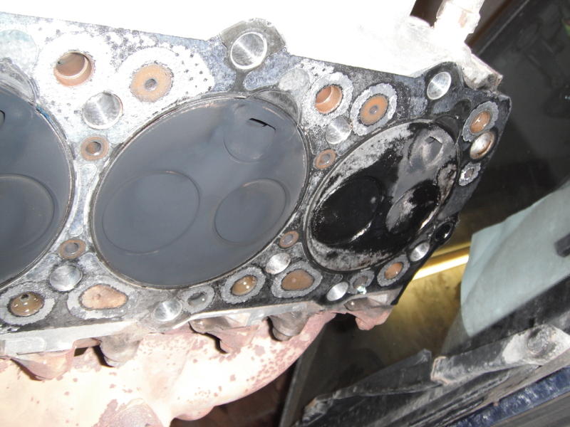

SoundThunder
Сообщения: 218
Зарегистрирован: 13 мар 2006, 14:07
Двигатель:: 4М40
Re: 4М40 Снова про "бульки" в радиаторе - чего ждать?
Сообщение SoundThunder »
Разобрали.
Прокладка целая, а вот прямо из головы (noname) окуда-то (наверное из-под форкамер) в четвертый цилиндр текло. Надо опрессовывать. Зеркало в 4м нарушено (т.е. не блестит).
Вопрос1 - если уже был 0.5 расточен, конусность-эллипсность в норме, как можно не растачивая зеркало восстановить? Очень не хочется эту шахматку трогать...
Вопрос2 - как идетнифицировать noname головы, есть какие-то опознавательные знаки? Т.е. я по поиску прошелся, есть говорят варианты Autowelt, AKESAI ит.д.
P.S. 80тыс назад поставил абсолютно новую голову, убеждали что оригинал (я знал что не оригинал - форкамеры не керамические, надеялся что в "заменителях" что-то учли чего не учли японцы) и новую прокладку тоже "типа" оригинал. Доберусь - сделаю фотки. Если бы перетянули форсунки - трещины от них бы невооруженным глазом видно было.
После первого горького опыта прикрутил электронный термометр поближе к прокладке, на трассе на остановках выше 84С не поднималась температура, форсунки еще тогда выкручивали - факел отличный, дыма ни на каких режимах никогда не было, не троило.
Грустно...

SoundThunder писал(а):Разобрали.
А зачем ее опрессовывать если видно, что с нее текло? Это просто выкинутые деньги и время, вы же не планируете пытаться восстановить ГБЦ?
Может быть у вас на зеркале просто накипь? У меня она была.
Выложите хорошие фото ГБЦ со всех сторон.
