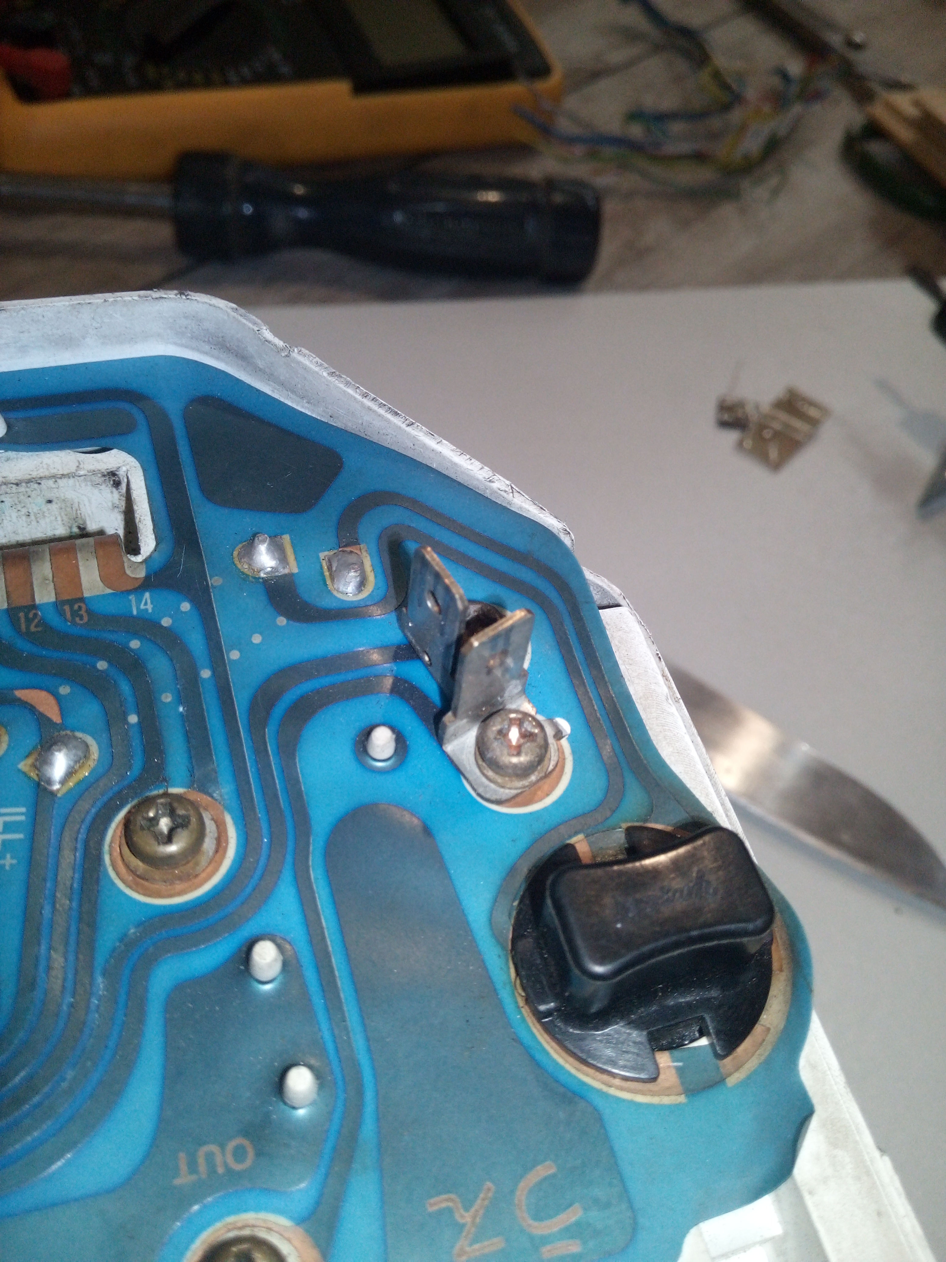

Кто знает, подскажите что это за два "папы" на панели приборов, для чего? И по возможности фишка с какими по цвету проводами должна подходить к ним? У меня когда снимал панель, ничего на них не было, похожая фишка болтается под рулём с серыми проводами, но она до панели не достаёт. :*SCRATCH*: паджеро 2 , 4g54

Искандер 32 писал(а): Кто знает, подскажите что это за два "папы" на панели приборов, для чего?
От чего угодно, и вообще могут быть штатно не задействованы.
Отследи по дорожкам на плате, так будет проще. Машин с твоей комплектацией не лишку, поэтому вряд ли кто подскажет.

dvm99, по дорожкам подходят к двум из четырёх винтиков спидометра.

Искандер 32 писал(а): по дорожкам подходят к двум из четырёх винтиков спидометра.
ХЗ, честно говоря... Но что на ум приходит, может это выход от датчика скорости для АБС и блокировки заднего моста. Если ни того, ни другого штатно нету, то и разъёма не будет.

Это от датчика скорости, взамен тросика. видимо приборка от 3.5 или 3л 24кл

алексей - Маленький Мук, у меня не тросик, и спидометр работает :*SCRATCH*:

:shock: эт как? тросика нет? и Т образный не запитан? :=-O: хз че там за колхоз ::-D: Из раздатки то че выходит?

алексей - Маленький Мук, приборка снята сейчас, вечером посмотрю, но по моему т-образного не снимал когда вынимал приборку, не в курсе какого цвета на т-образном провода?

Я не помню, а в схему лесть не охота ::-D: шлейф Т образника короткий, не сняв его остальные разьемы не вынешь :)
