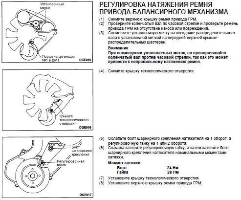

У меня вопросик при выборе натижителя ремня балансиров какой лучше а то оригинал кусается,
а разных аналогов много какой лучше???
зарание спасибо :)

pavlovich29 писал(а):У меня вопросик при выборе натижителя ремня балансиров какой лучше а то оригинал кусается,
GMB
G1'97, 4D56 pilot injection, 33X12.5X15 Pirelli Scorpion Mud (зайцев на форуме запретили :(, произвол)

пишу на всяк случай, может кто-то допетрил уже. хочу дописать в тему такую вещь - по своим наблюдениям, ремень балансира через 15к сильно расслабляется. его нужно подтягивать. делается это без разбора движка. на нижней крышке грм есть заглушка, ее вынимаем. ослабляем нижнюю гайку и верхний болт через дырку от снятой заглушки. на пару градусов проворачиваем колено, затягиваем нижнюю гайку и потом болт, ставим заглушку - все!
почему подтяжка не описана в литературе мне не понятно. ремни рвет в том числе и из-за этого, расслабленный ремень может начать резонансные колебания по мере растяжения(кстате, процедура проверки на резонансы на поликлинах четко прописана). недавно снимал как раз ремень после 60к. грм в суперсостоянии. баланс растянут и очень неприятным образом. сказывается в том числе и попадание грязи через вентиляцию нижней крышки грм (скорее маслосток).

Henry Morgan писал(а): почему подтяжка не описана в литературе мне не понятно.

Henry Morgan
Почему никто не допетрил? я еще в мае об этом в факе по эфишным спортам писал, но никто не обратил внимания. Хорошо, что ты заострил на этом важном деле внимание. Я сделал именно так.
