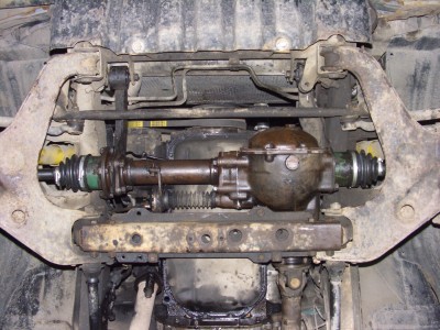

вакуумный акумулятор, эт просто банка герметичная, там запас вакуума "хранится", и поддерживает систему при вык. движке, я лично его выбрасил, и трубку заглушил.
Клапана я постарался правильно нарисовать, если они родные, то входы на них - так как я нарисовал. Трубочки использовал от "классики" вазовской с вакуумного коректора трамблера, беленькие, силиконовые. На лягушке (на мосту) должно быть два вывода, как я нарисовал. Щас полезу масло менять - попробую сфотографировать.
как то так

Виноват, весь вечер руки в масле, но честное пионерское..
как то так

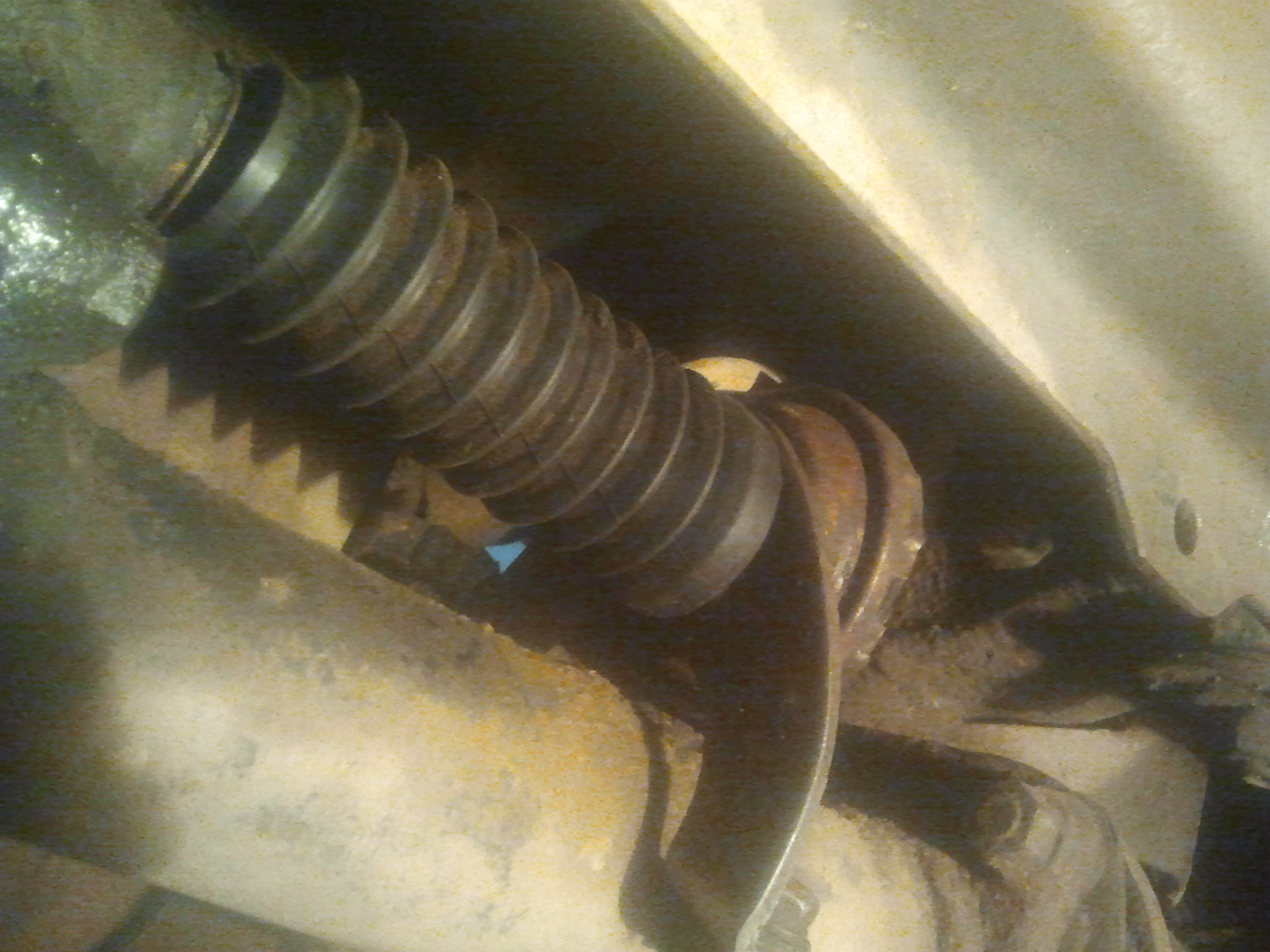

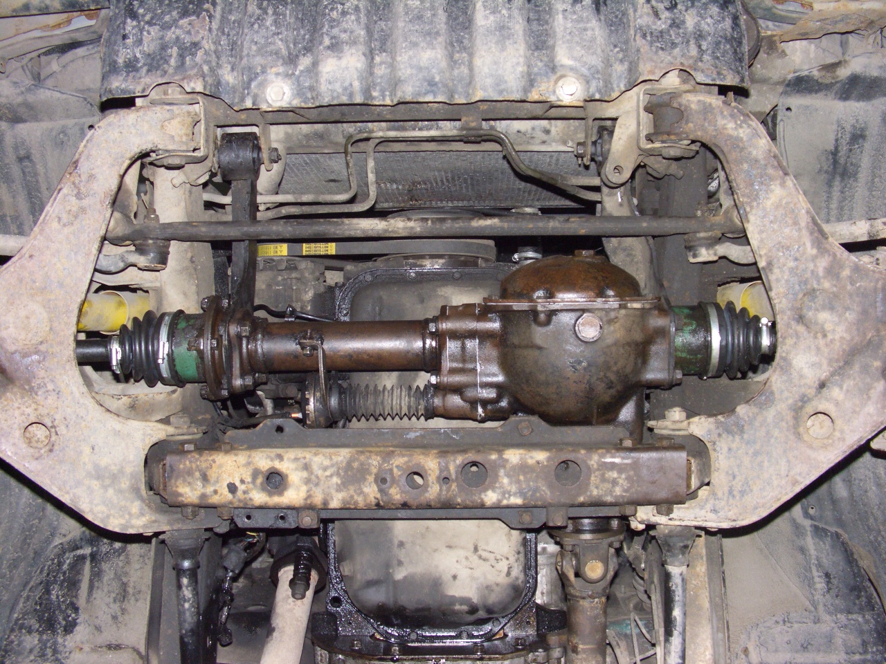

подскажи плиз!!!! на вакумном включателе на мосту одна трубка подходит больше нет и не могу найти где второй штуцер завольцован!!!!! как так есть такие модификации или косяк????????
818
Сообщения: 895
Зарегистрирован: 01 авг 2011, 19:52
Двигатель:: 4D56Т
Мой автомобиль(и):: Pajero II 2.5TD МКПП SS коротыш 93г.
Откуда: Ногинск МО
Благодарил (а): 31 раз
Поблагодарили: 13 раз
Re: Отключение переднего моста
Сообщение 818 »
одна трубка в плоской пластиковой крышке ближе к краю (легко ломается). смотрит на ПРАВОЕ колесо.
вторая загнутая торчит с обратной внутренней стороны выключателя (смотрит назад машины).

mysorok
Сообщения: 11
Зарегистрирован: 30 янв 2012, 21:41
Двигатель:: 4D56T
Мой автомобиль(и):: PAJERO 2 КОРОТЫШ 92 г.
Сообщение mysorok »
низкий поклон друг за фото!!!!!!!!!! буду посмотреть!!!!!!!

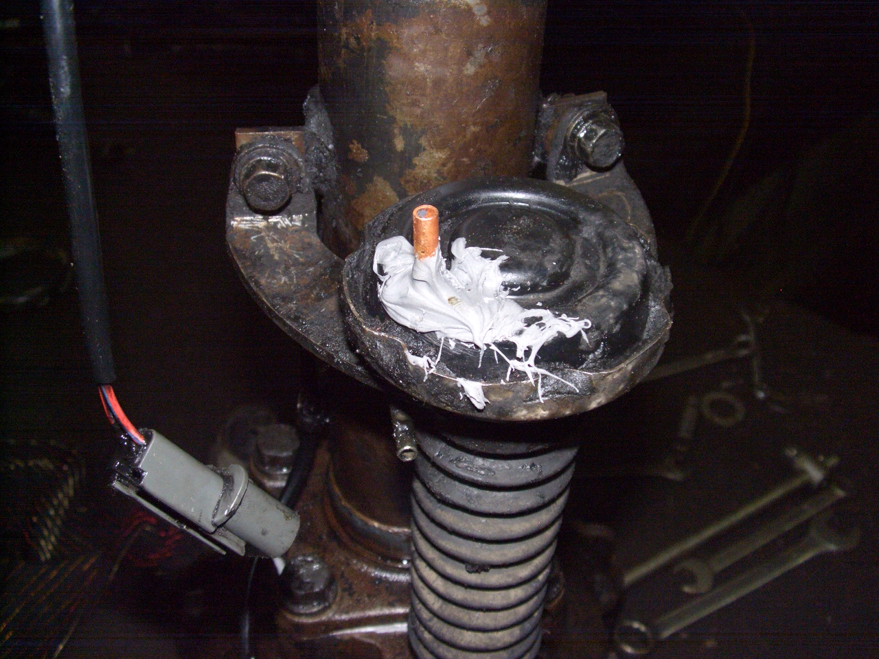

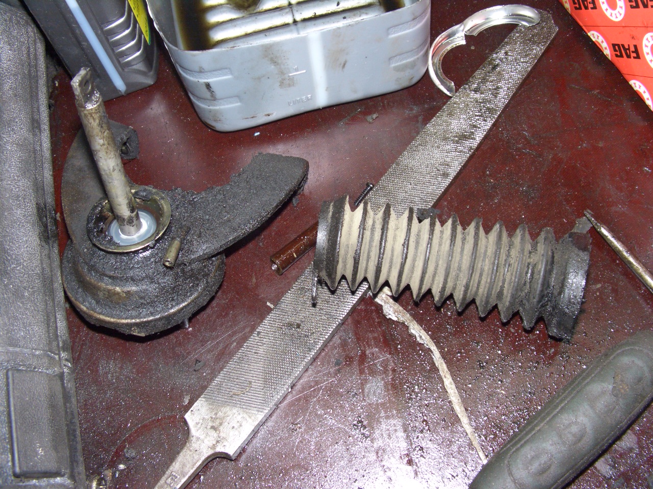

Всем привет!!!!Почитал тему как всегда мозг кипит ,но сути так и не вычитал.......я не буду спрашивать про питания,про то как проверить клапана и схему подсоединений вакуумных трубок.....мне нужен конкретный ответ...... почему? если я даже на прямую минуя клапанов подсоединяю вакуумную трубку к штуцеру в то место где когда создается вакуум должен рассоединить полуося этого не происходит ...как будто не хватает силы вакуума.....возможно это происходит от того что нет обратного клапана как на схеме и я миную гидроаккумулятор .....П2 ,4D56,СС механика...... есть у кого нибудь версии?

gordan293 писал(а):Всем привет!!!!Почитал тему как всегда мозг кипит ,но сути так и не вычитал.......я не буду спрашивать про питания,про то как проверить клапана и схему подсоединений вакуумных трубок.....мне нужен конкретный ответ...... почему? если я даже на прямую минуя клапанов подсоединяю вакуумную трубку к штуцеру в то место где когда создается вакуум должен рассоединить полуося этого не происходит ...как будто не хватает силы вакуума.....возможно это происходит от того что нет обратного клапана как на схеме и я миную гидроаккумулятор .....П2 ,4D56,СС механика...... есть у кого нибудь версии?
По твоим объяснениям похоже на мембрану. Попробуй одеть на штуцер вакуумника подходящий шланг и создать вакуум тупо ртом.

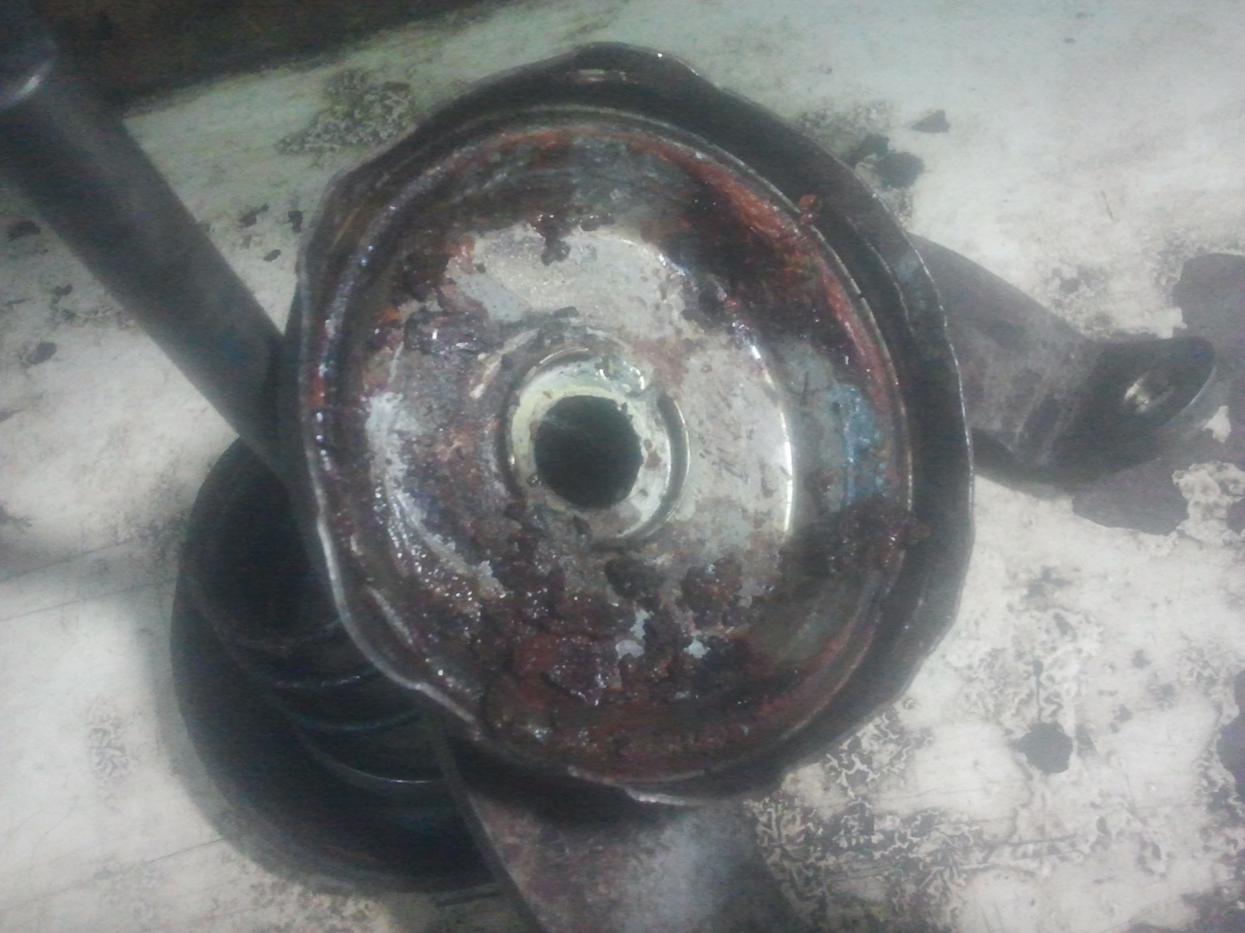

gordan293
Сообщения: 93
Зарегистрирован: 30 май 2013, 23:37
Двигатель:: 4D56 Дизель
Мой автомобиль(и):: Pajero 2
Откуда: Переславль-Залесский
Сообщение gordan293 »
нет ребят ....сегодня всетаки нашел где собака зарыта))))))это был не закисшый механизм так как его я сразу проверил))))и не рваная мембрана так как ртом всасывал ничего не сосется,а оно и не будет сосаться....так как разобрав клапан я увидел что отверстие через которое сосется воздух оно заржавело и образовался нарост, забило канал и потому и не работал))) всем спасибо

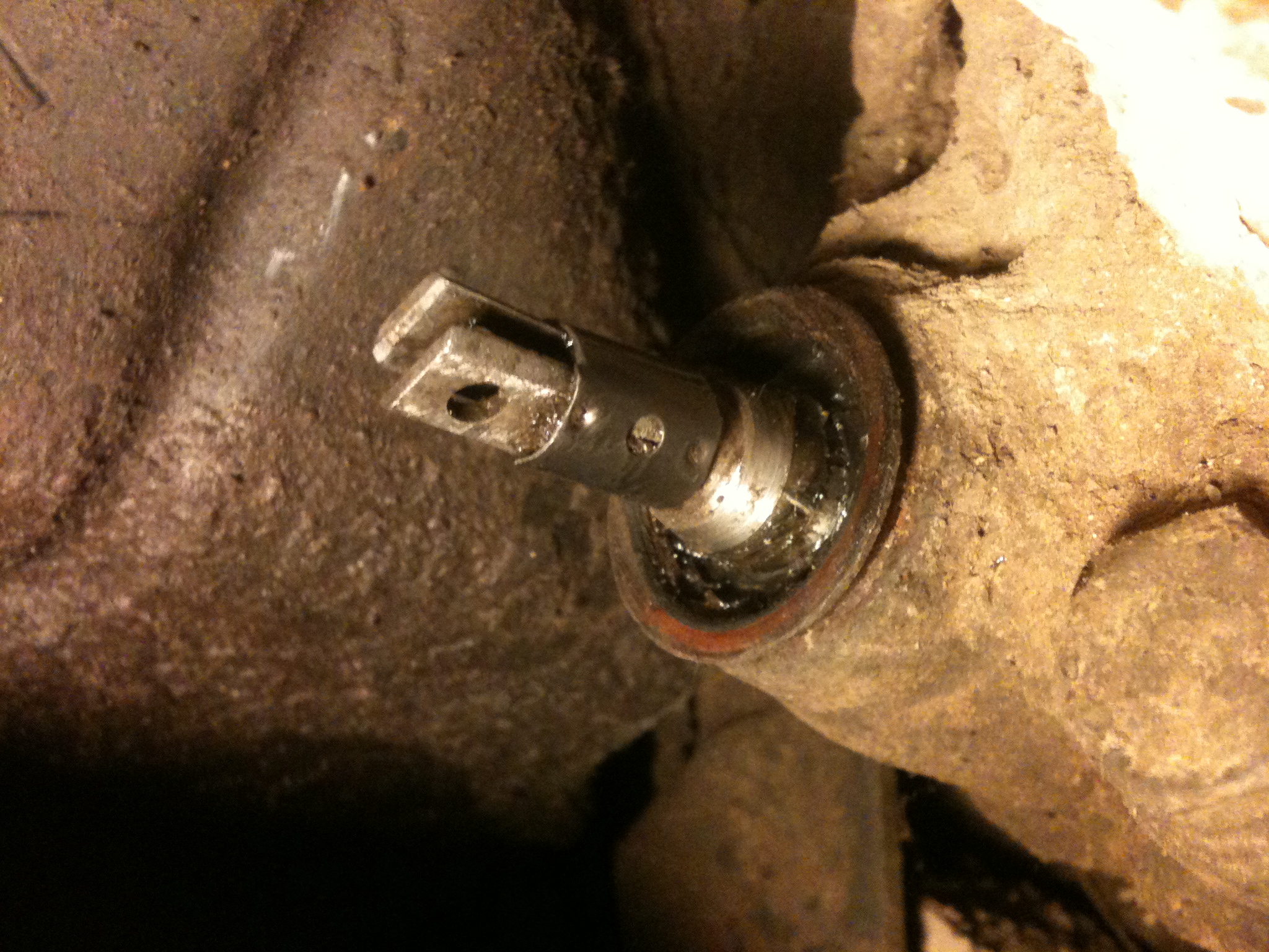

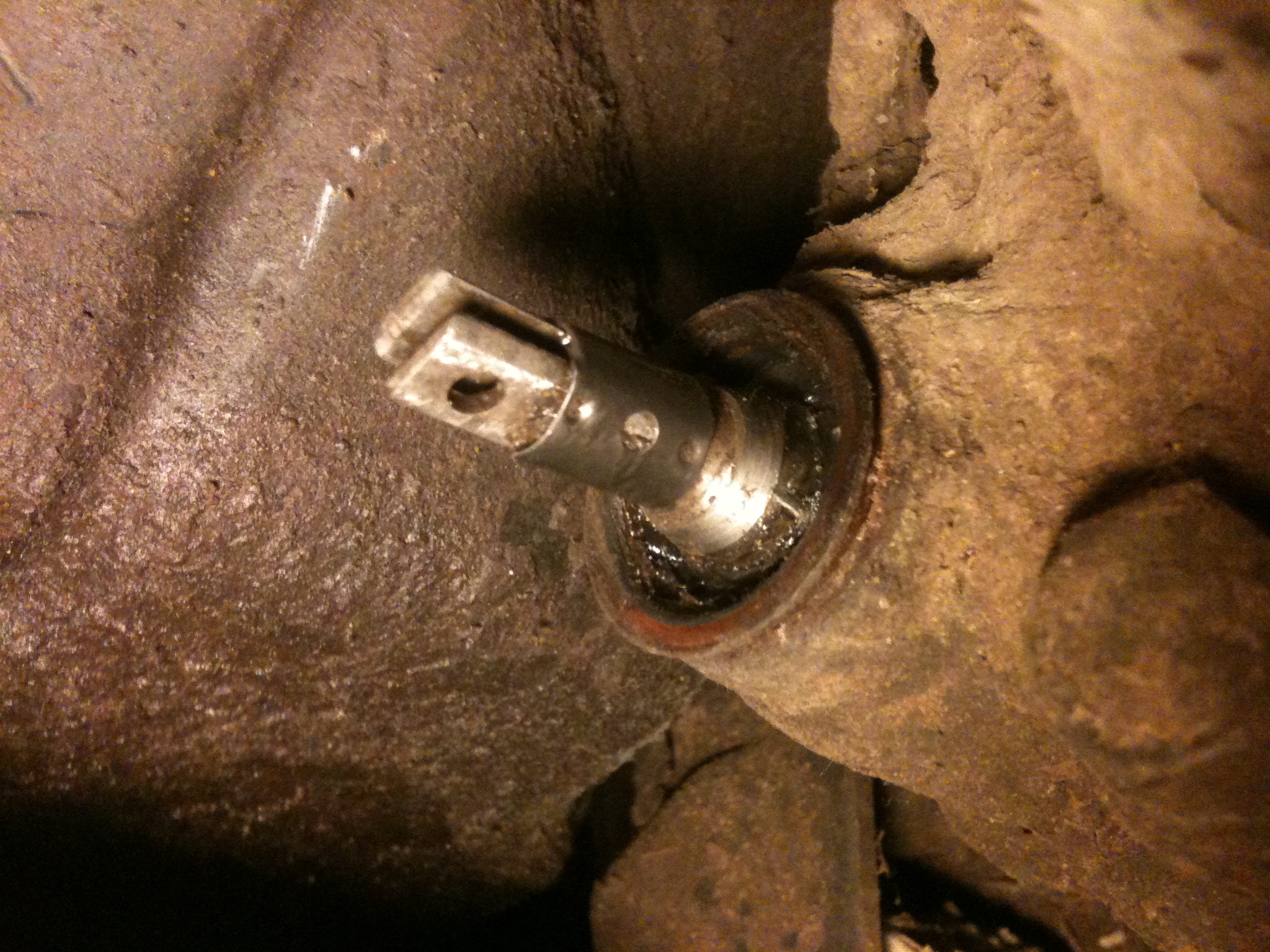

есть вопрос, так ли должен двигаться шток на мосту MIN и MAX
SNK979
Сообщения: 6670
Зарегистрирован: 03 авг 2010, 13:48
Откуда: Уфа
Благодарил (а): 93 раза
Поблагодарили: 99 раз
Сообщение SNK979 »
Привет земляк! :*HI*:
Чёт разницы между первым и вторым снимками не заметил. :*DONT_KNOW*:

вот именно, так должно быть????
