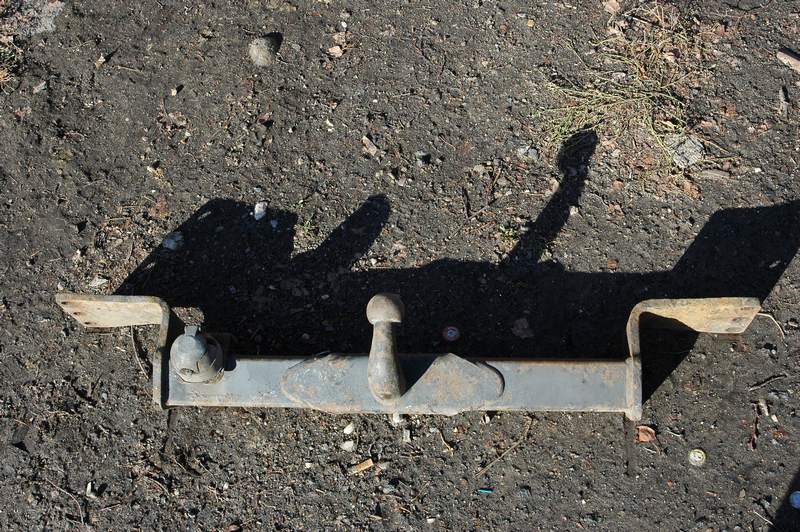

Nbf, по ходу тебе энти умельцы прямоугольную трубу на 90 градусов развернули и приварили. Иначе болты бы нормально завернулись...Nbf писал(а):Обрадовал...
А там значит внутри резьба - а в нее болты вкручиваются?
Я что-то не уверен даже, что есть место для проворачивания болта....
Чего то мне так кажется....
ПЫ.СЫ. По фотке вроде как труба не квадратного сечения, а прямоугольного?
ПП.СС. Короче говоря - брак!

Сегодня обнаружил, что в раме сзади за бампером нет отверстий под балку фаркопа. Что бы это значило? "Арабские" штучки? Ума не приложу как крепить. Фаркоп вот этот http://www.pajero4x4.ru/bbs/phpBB2/down ... &mode=view

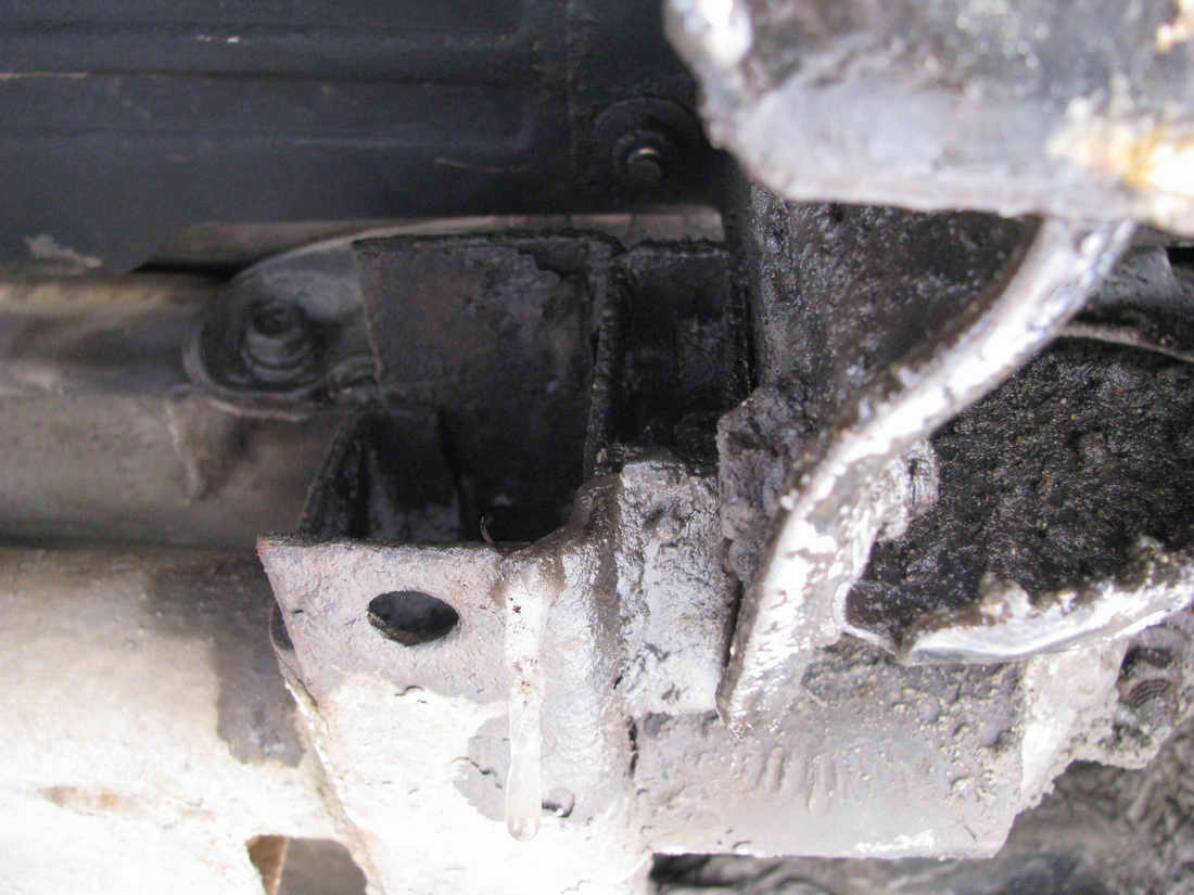

Не, нету. Фото тока в Сб смогу сделать. а так... снизу есть с каждой стороны рамы по одному отверстию, причём оно порядка 8мм(на глаз) и мм может в 10 или может 15 от торца. а отверстий для фаркопа этого точно нету.х.з. рама П1 может у меня? там как фаркоп крепится?

А что так???Alessandro писал(а): а те отверстия что сзади посередине так то для скобы вытаскивания имхо и для буксировки, но прицеп туда вешать не хочу. дисительна.
У меня на арабе рессорном и на европеййском фаркопы посредине висят.
Таскаю на обоих самопальный прицеп с лодкой, с неотрегулированной нагрузкой на фаркоп(один с трудом одевал на фаркоп с подставки) и нихрена им не пришло.
П-2, 1996г., 4М40, АКПП, 5дв, левый руль, Германия

а как-то стрёмно. сомневаюсь я. нагрузка в таком месте. машина старая. х.з. эта приваренная поперёк труба кажется мне жиденькой. в общем боюся я, что когда нить оторвётся нах. да и высоковато для дышла прицепа получается вроде как.

Re: Фаркоп на П1 и П2 и все что с ним связано
АрабAlessandro писал(а):Кубик. А глянь на обоих снизу на окончания половинок рам: есть там в них отверстия под штатный фаркоп на обоих, или тока на европейце.
Европеец

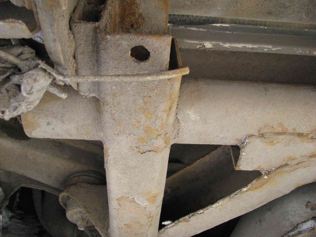

Блин. точно. у меня также как на арабе у кубика на фото. Интересно. на кой дырочки у края рамы по одной штуке? и сё таки шо робыть? как приторочить фаркоп, мля?
Обратите внимание. левая сторона сухая, а правая мокрая. а всё потому, что слева есть бызговик а справа нету. это о пользе брызговиков

араб коротыш и у меня вот так.
