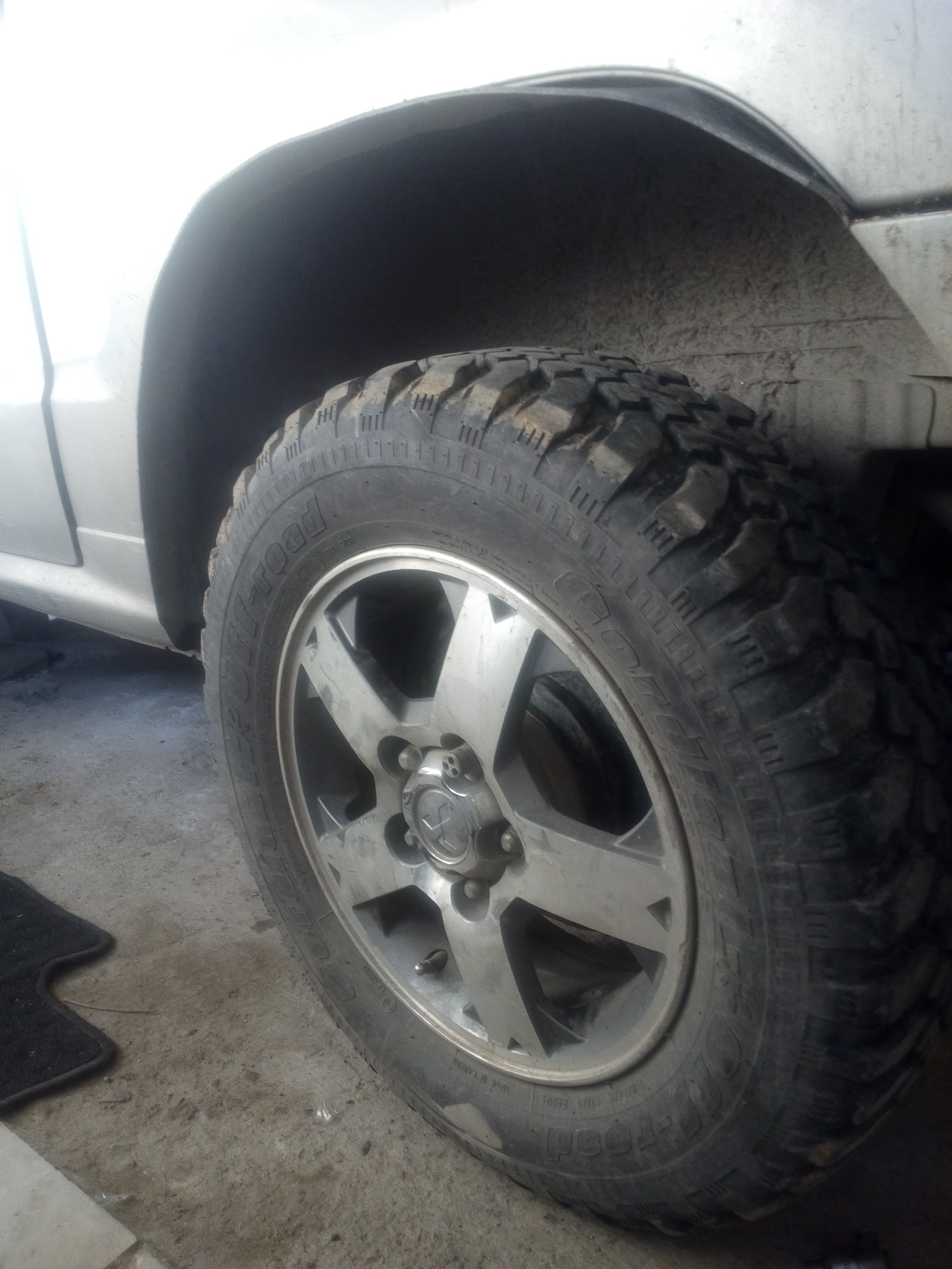

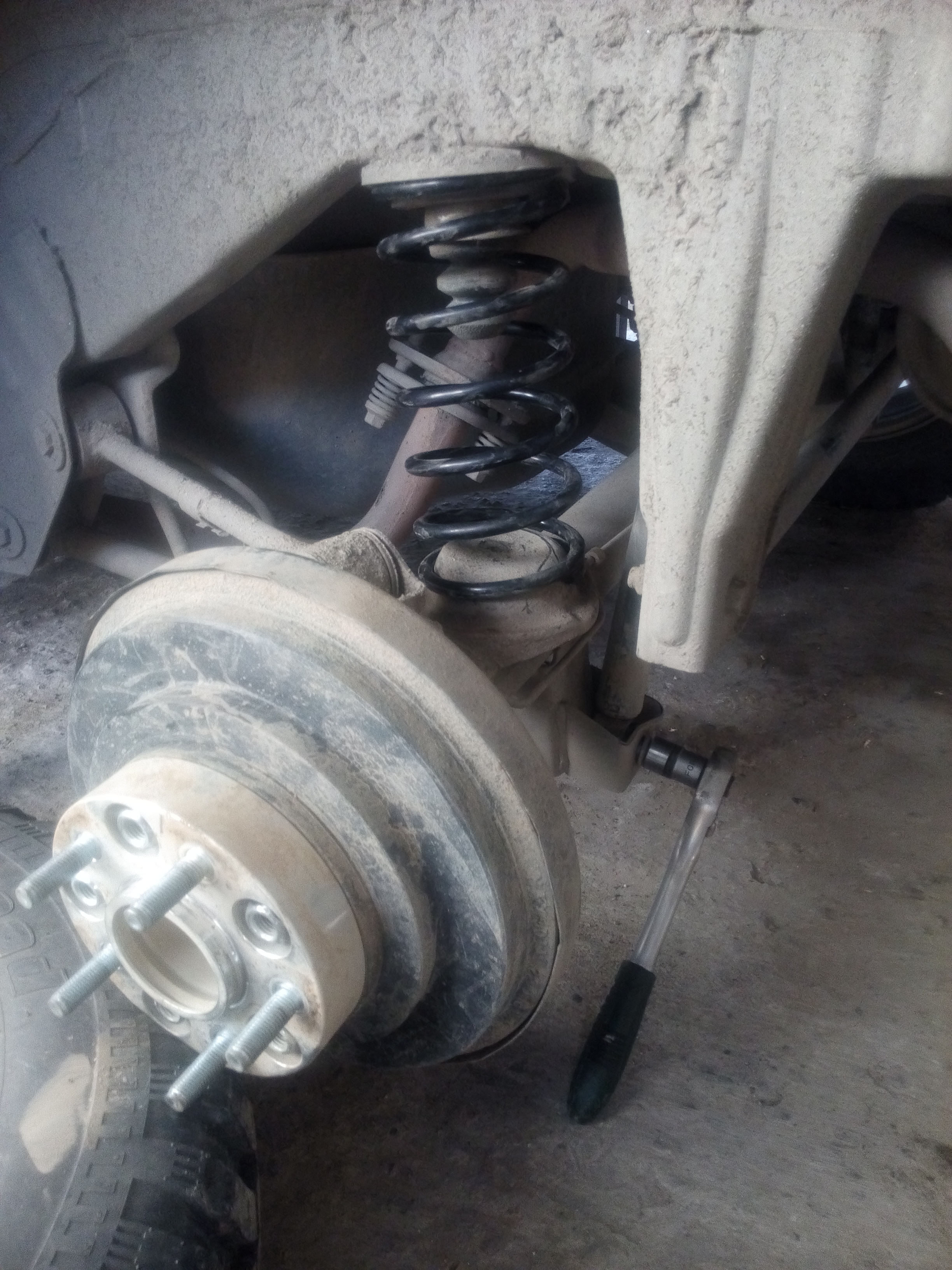

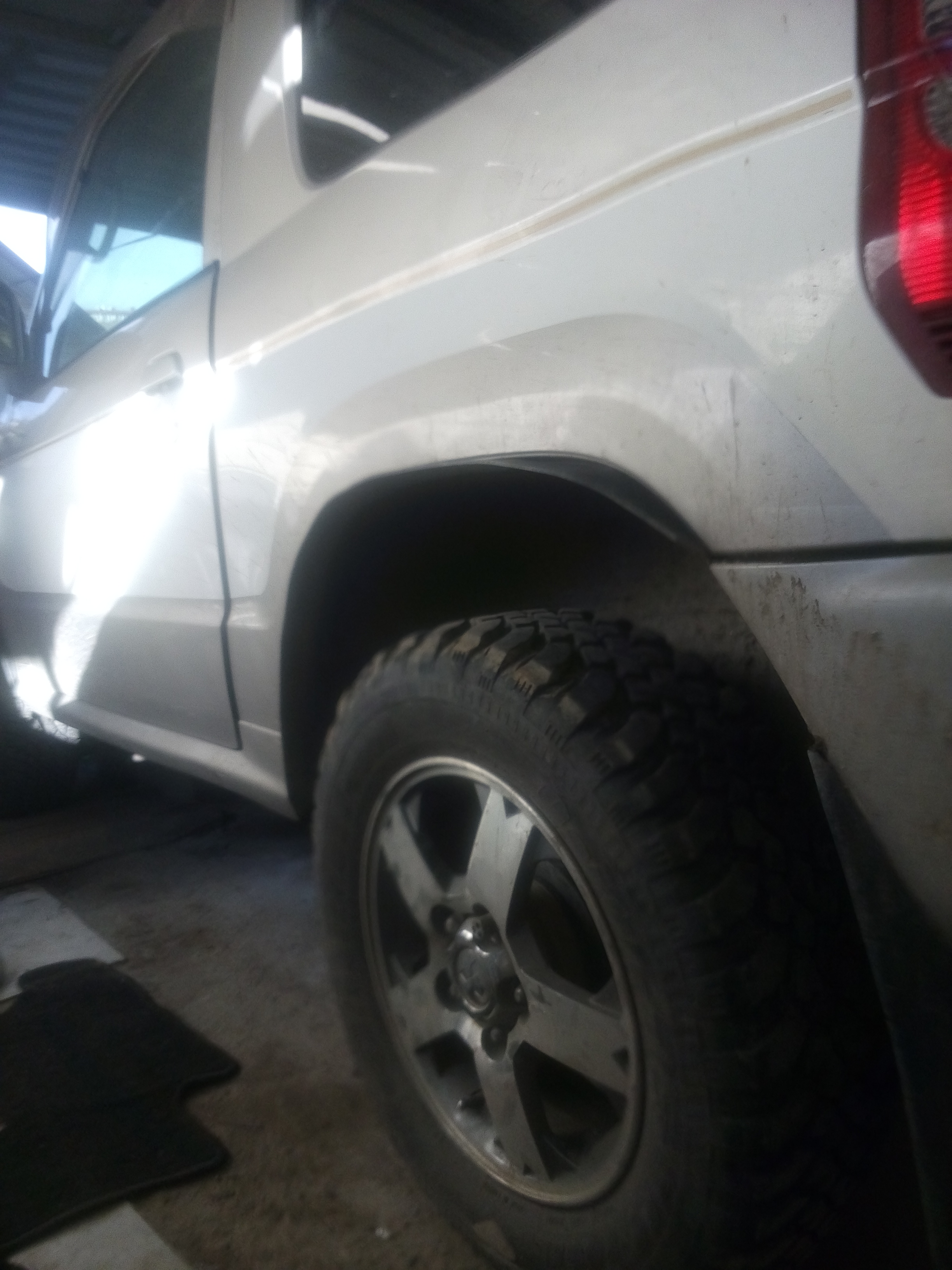

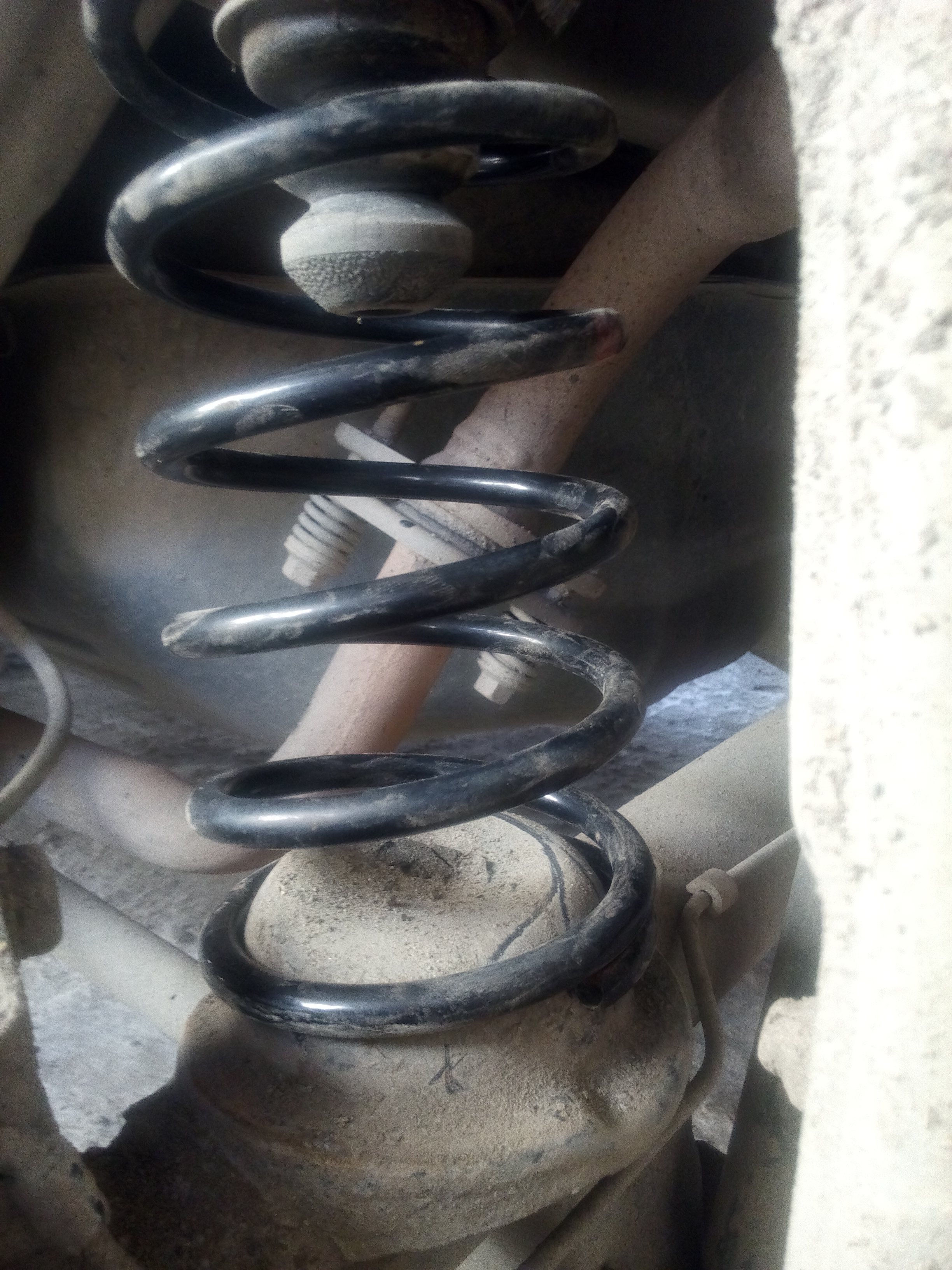

Всем привет, столкнулся с проблемкой пружин, лопнула одна и следом вторая, копал в интернете случайно наткнулся - кто-то написал что подходят от мазда дэмио. Залез на авито и нашел за 2000 пару - они же там любители поставить спортивное и пр. поставил - встали как родные. Единственное - на один виток больше и чуть повыше за несколько дней сели на место, сначала немного скрипели.перевозил кафель и клей для плитки 200 - 250 кг на заднем мосту - держат отлично

вот так все это смотрится на месте стало чуть выше
на месте
на месте

Где отлично то? Нижний диаметр сильно меньше

Поидее пружины эти очень противно скрипят на кочках кстати
зы: посмотрел еще раз - пружина точно не вверх ногами?))))))))
