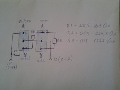

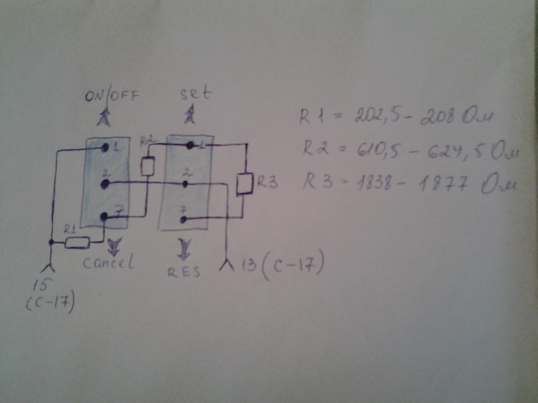

Добрый день. Подскажите по сопротивлениям к-к.
Имеется авто НМПС 2015г. Разобрал посмотрел, кнопки сцепления и тормоза уже стоят те, что нужны. Замкнул контакты , светодиод "круиз" загорелся, еще раз - выключился. Хочу демо платку спаять, чтоб все окончательно проверить. Возникает вопрос, какие сопротивления нужны 200ом, 620ом и 1.8ком или другие, в разных местах по разному пишут?

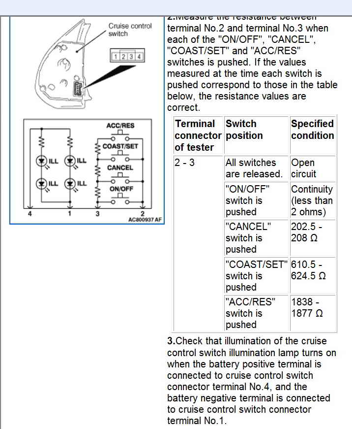

Смотри стр.8forgo писал(а):Добрый день. Подскажите по сопротивлениям к-к.
Себе так сделал. Все работает.

Видел, непонятно, либо указаны номиналы резисторов, либо результаты на выводах при нажатии клавиш.***Vladimir*** писал(а):Смотри стр.8forgo писал(а):Добрый день. Подскажите по сопротивлениям к-к.
200, 620, 1.8к - номиналы резисторов?

Ставь в этом диапазоне номиналы.forgo писал(а):Видел, непонятно, либо указаны номиналы резисторов, либо результаты на выводах при нажатии клавиш.***Vladimir*** писал(а):Смотри стр.8forgo писал(а):Добрый день. Подскажите по сопротивлениям к-к.

почитайте от, примерно стр 10, а вот ссылка с картинками https://www.drive2.ru/l/951044/ КК
резисторы по 620 ом я ставил.
еще раз советую тему почитать, правда разбросано по ней. по ссылке (с картинакми там) будет понятно, что Вам нужно приобрести для КК. и как это установить. со стр 10 мои посты почитайте, в них я последовательно описывал, что делал. правда у меня почему то один из двух датчиков стоЯл уже.

Т.е. Вы хотите сказать что подключили всего 2 кн? on/off - кз и кн set - 620 Ом ?юрий юрикович писал(а):почитайте от, примерно стр 10, а вот ссылка с картинками https://www.drive2.ru/l/951044/ КК
Короче говоря буду пробовать 200 Ом, 430 Ом и 1.2 Ком последовательно.

я уже не помню точно все ,делал на МКПП . нужно: 2 датчика-контактора на педали сцепы и тормоза (у меня один стоял с завода) и установить их . 2 контактные кнопки ( нажал замкнуло, отпустил - разомкнуло), два резистора в 620 ом - (думаю величина некритичная, главное чтоб цепь нагрузкой шевельнуло), снять кожух вокруг руля, найти что указано по ссылке и подсоединиться . одна кнопка будет (при кратком нажатии) включать надпись "круиз" на щитке приборов, другая (при включенной надписи) в момент ее кратковременного нажима зафиксирует скорость авто в момент нажима и будет держать ее. при касании педалей тормоза или сцепы установленные датчики-контакторы выключат круиз (но не надпись). если опять нажать кнопку - опять зафиксируется скорость. если при работающем круизе добавить газ, авто ускориться. когда газ сбросить - авто будет на куризе ехать с прежней скоростью.
в теме все понятно, только разбросано. в моих сообщениях я подробно описывал что сделал и спрашивал что делать дальше. думаю никому не трудно сделать КК с отдельными кнопками. некоторые мудрят на кнопки на руле - это сложнее да и не надо мне.
