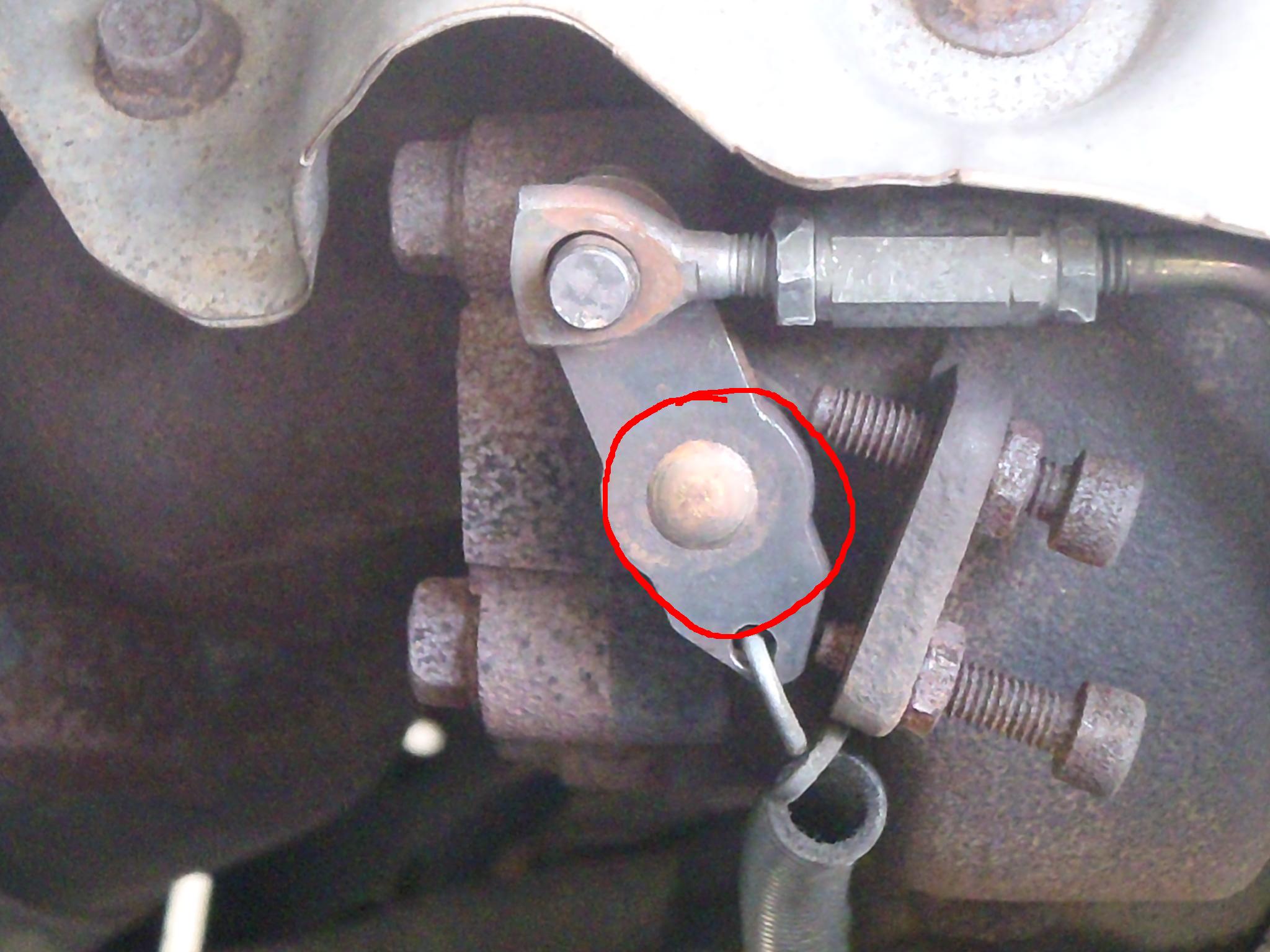

Проблема с турбиной. Люфт в области привода лопаток.
как это исправить? И существует ли ремкомплект для этого узла?

я не очень пониаю суть проблемы. люфт радиальный/осевой? турбина какая, по фотке я не опознаю, vgt?

Люфт поперечный,либо выработка в корпусе,либо на валу.Номер на турбине-49135-02652 TF035 (все что смог увидеть).если бы я её разобрал,то я бы сам понял что там можно сделать,но я боюсь откручивать эти 6 болтов которые крепят колено к приемной трубе т.к экзист в этом месте не показывает никакой прокладки

fisher 004 это привод механизма изменяемой геометрии у вас, на старых турбоком-х просто клапан .Люфт присутствует там много подвижных элементов,главно чтобы она без заеданий ходила в обе стороны, а то засирается сажей.

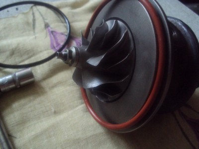

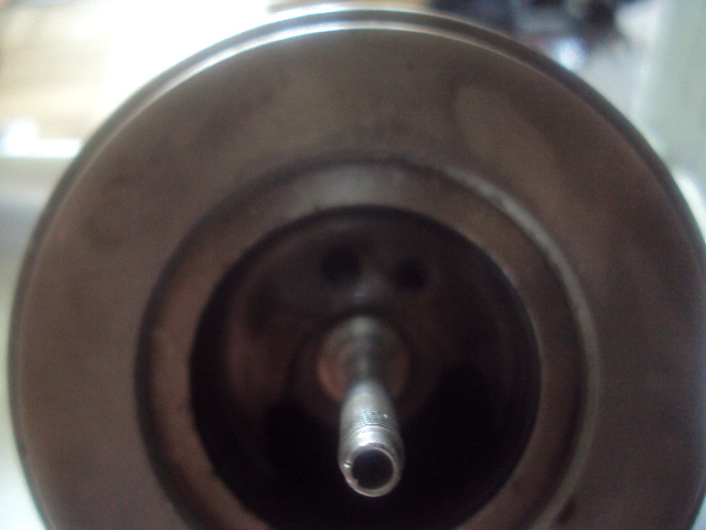

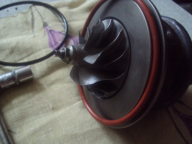

1 Вообще должно быть слышно турбину или нет? Летом слышал как турбина дует (не свистит) сидя в салоне. Сейчас такого я не слышу. Люфт такой что задевает лопастями о корпус.
2 Так и не понял какую гайку и как метить нужно при разборке и сборки турбины? Что ещё нужно метить?

Когда на свою ремкомплект ставил метки уже были, почти 2 года полёт нормальный.

Где они находятся эти метки?

На первой фото на кончике вала и на крыльчатке еле видно, на второй риска видна на краю.

Всё ясно, спасибо. А что с гайкой? как метить?

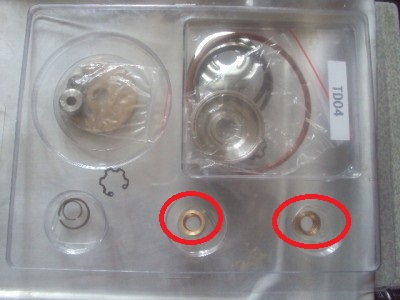

у меня вопрос кто ставил ремкомплект бронзовые втулки со стороны горячей и холодной части одинаковые или различаются?

Максим123 писал(а):Всё ясно, спасибо. А что с гайкой? как метить?
гайку никак не метил
