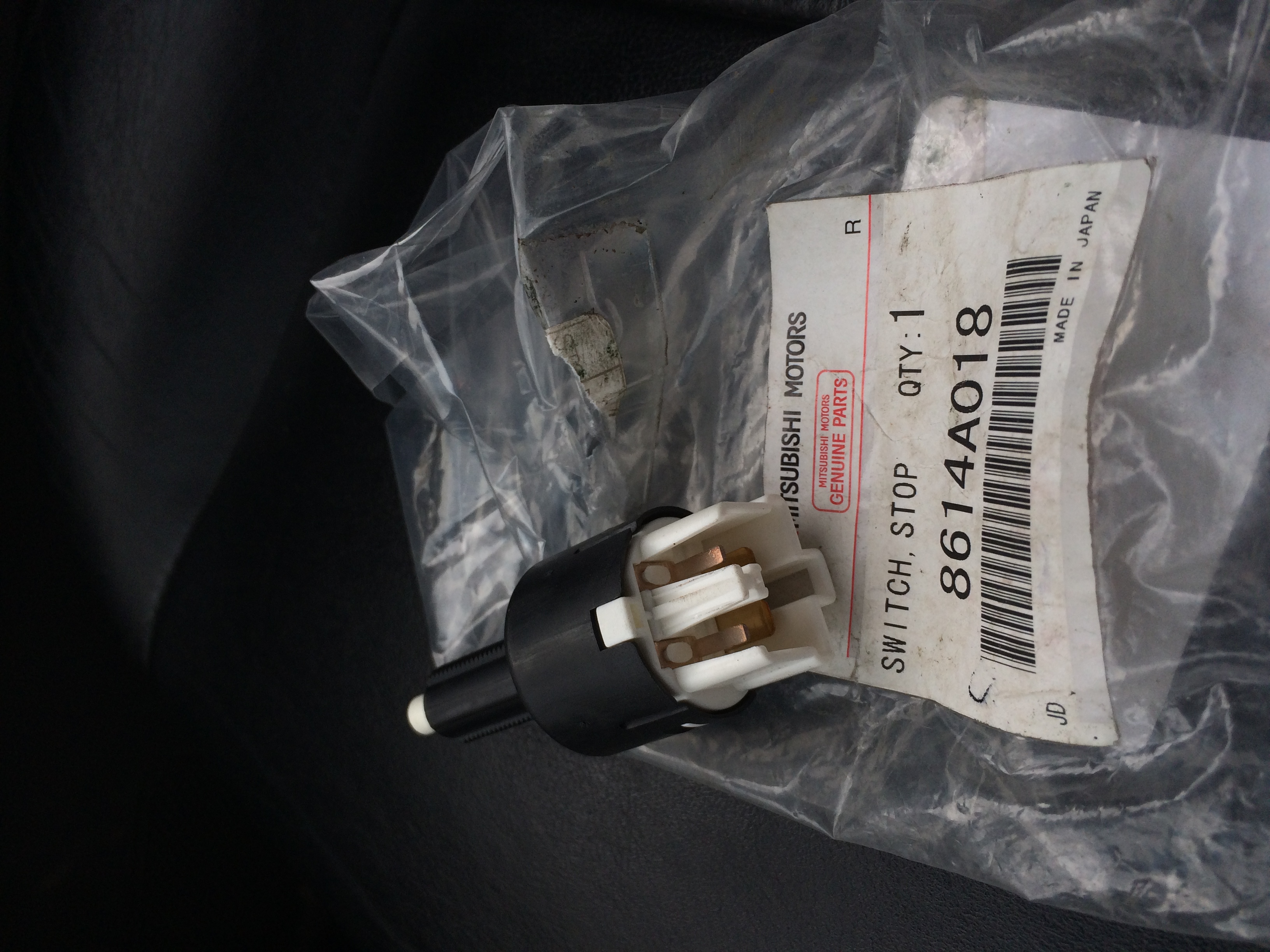

кстати лягуху-то под торм. педалью сменил с 2-х контактной на 4-х контактную?
Лягушку сменил ::-D: Я ж говорю, за исключением проводов, все на месте :*YAHOO*: Мне не к спеху, когда время будет, отсканируй, плиз :*THANK*:

Green Goblin писал(а):потерпи немного!!!!
У меня от лягухи вообще ни одного провода никуда не идёт, а круиз-контроль работает. :*JOKINGLY*:
Это врядли ::-D: Скорее всего, плохо смотрели :*CRAZY*: Наверное, темно было :*ROFL*:

Тяжело было не рассмотреть с фонарём. :;-): Реально, в разъёме ничего нет, провода не подходят. Могу предоставить машину для детальных поисков оных. :*JOKINGLY*:

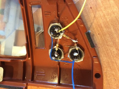

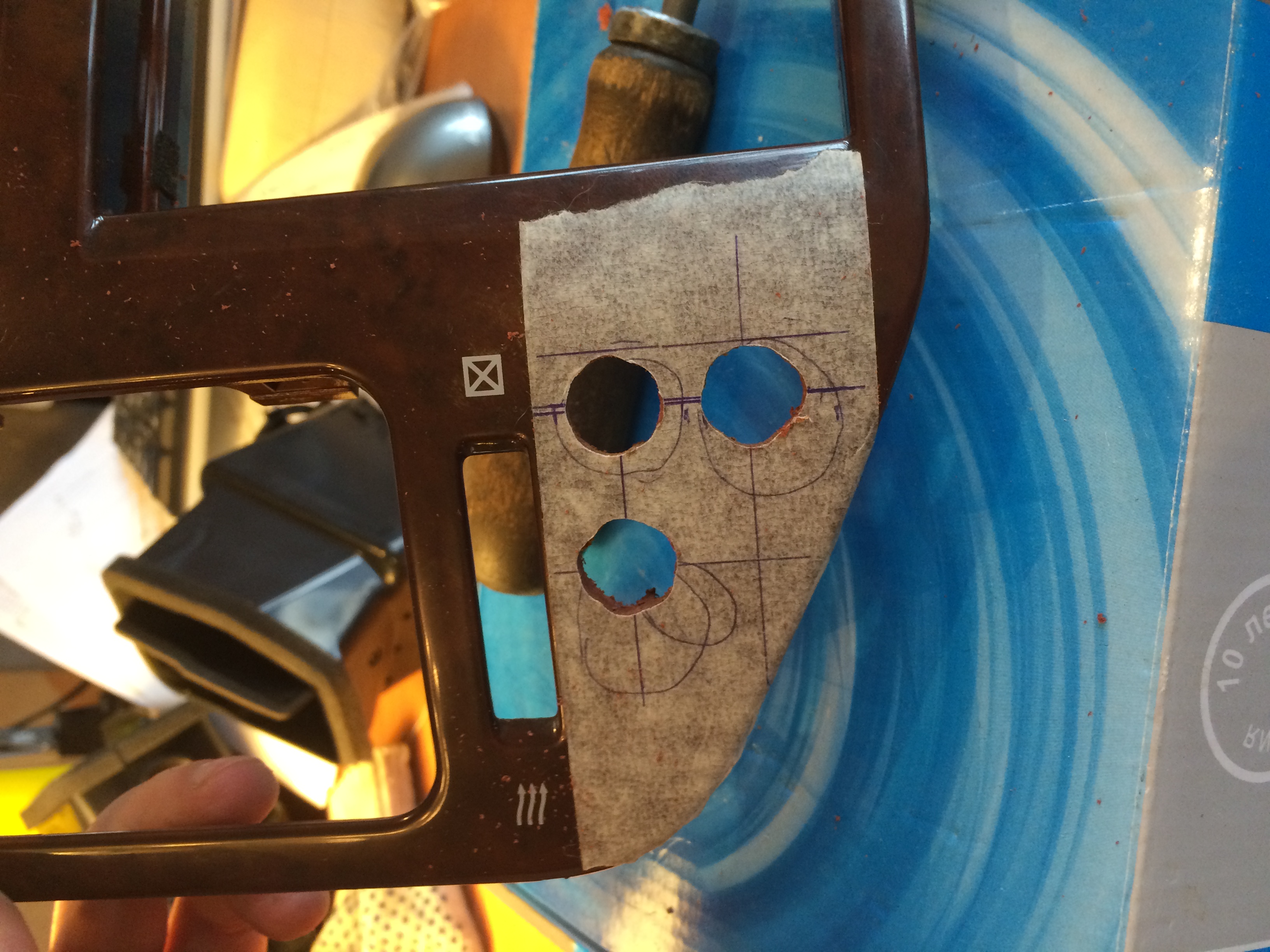

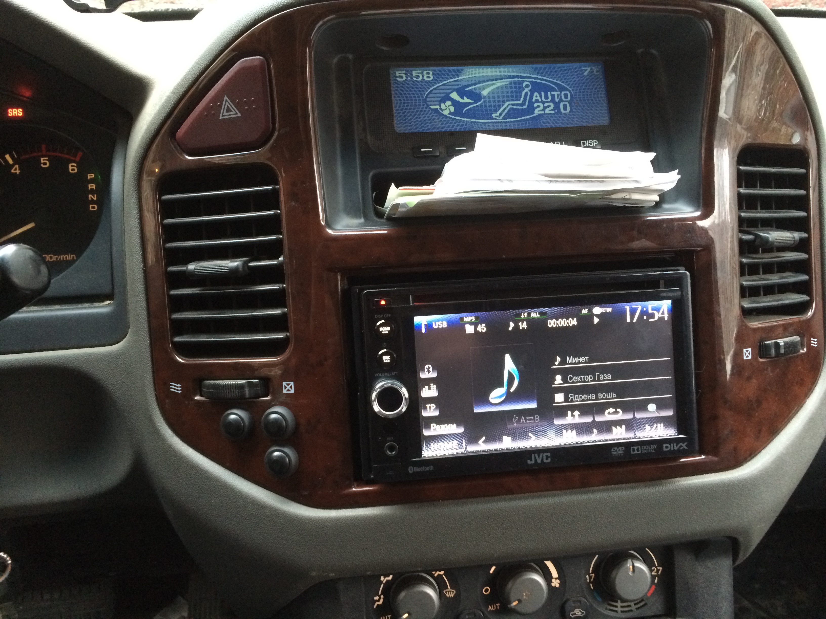

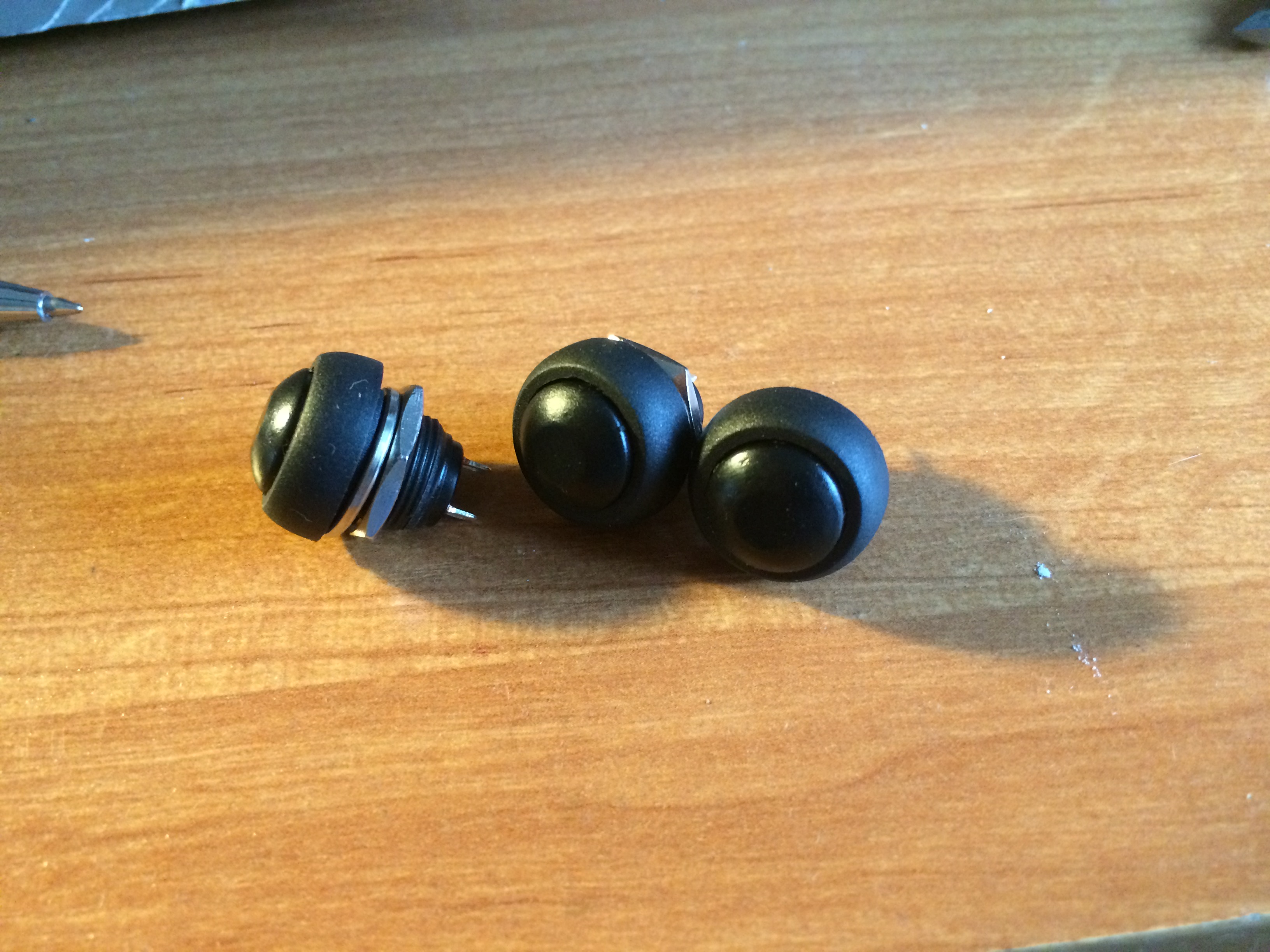

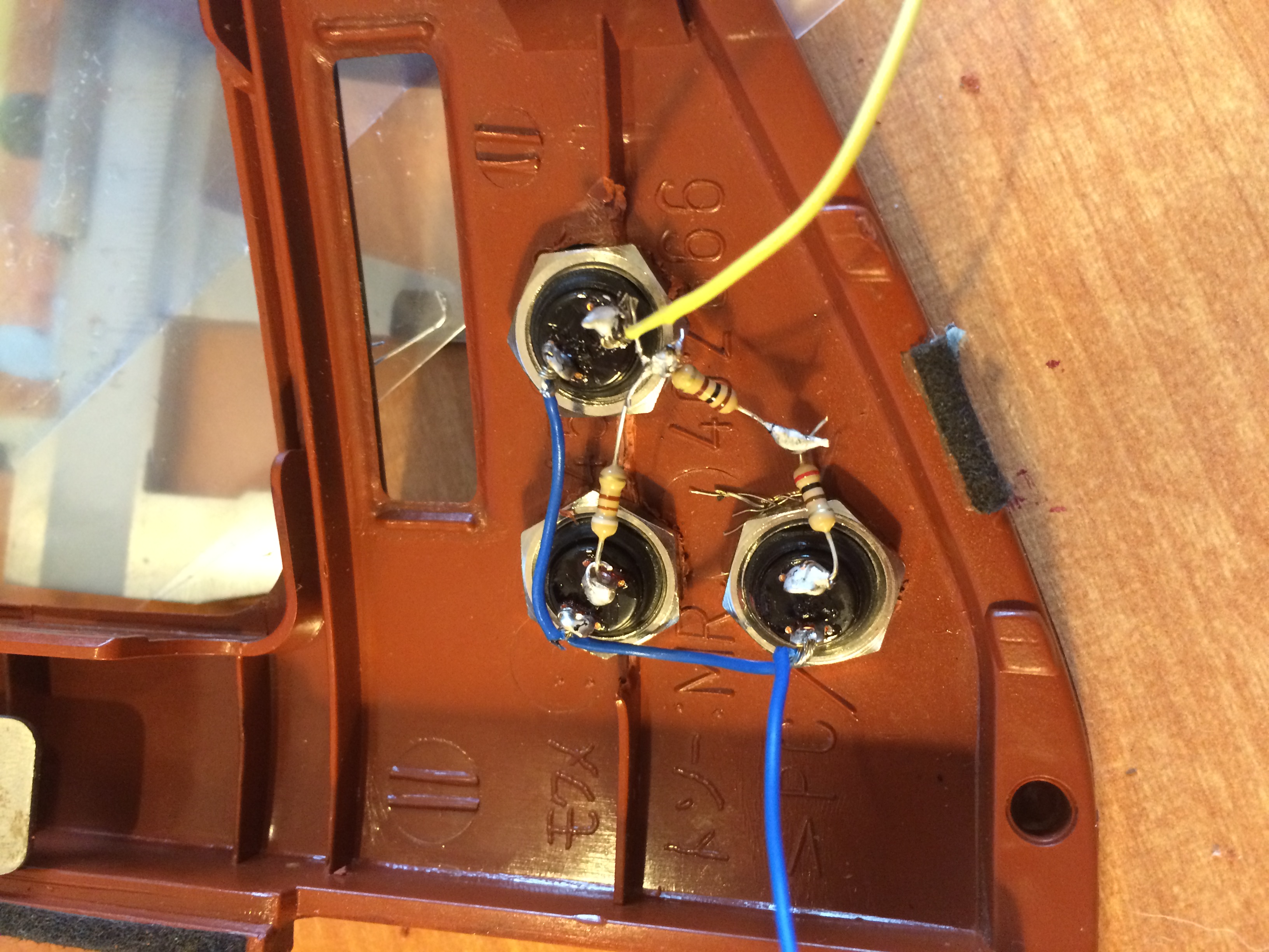

Бюджетный вариант дооснащения круизом. Кнопки сделал, лампочка загорается, осталось только датчик тормоза поменять на 4-х контактный поменять.
Вложение IMG_0459.JPG IMG_0457.JPG IMG_0456.JPG IMG_0451.JPG больше недоступно
сигнал управления круизом откуда брал?

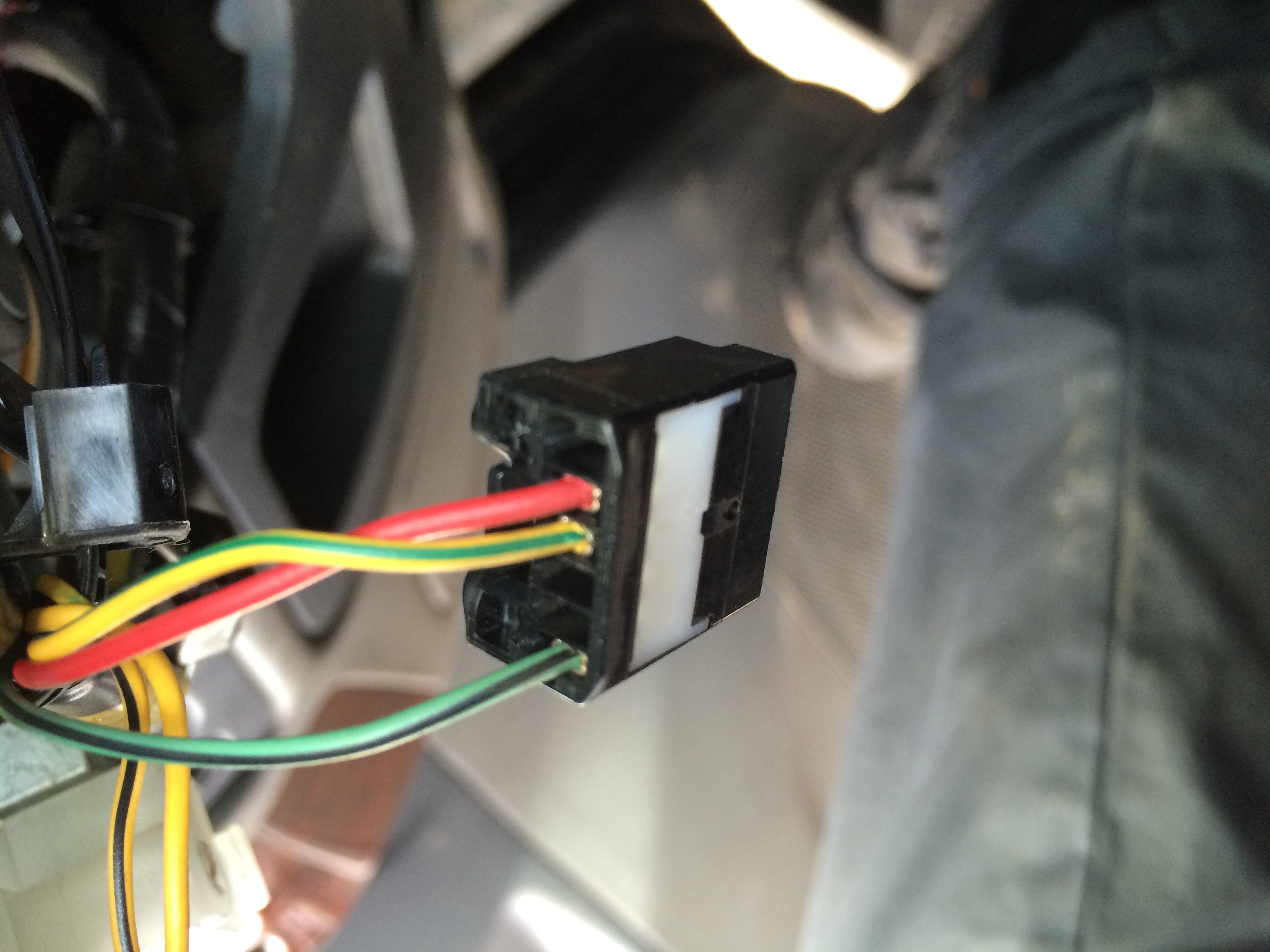

Снял кожух с рулевой колонки и подключил к проводам разъема который подходит к часовой пружине (красный и желто зеленый). Также сегодня поменял лягушку и проверил работоспособность. Все работает супер, я доволен. Цена вопроса до 1000 руб...
:%): стоп.... красный это же "гудок", он же звонится, как "гудок" дальше в пальчиковом разъеме "мама" :*SCRATCH*: (по крайней мере у меня так) ::-X:
это здорово что круизные провода, идущие к лягухе разного цвета..... у меня все желтые, акромя "бибикалки"... пришлось вызванивать, какой куда идет!!!!!
Я предпочитаю чтобы все было штатно,цена ручки включения круиза тоже не дорогая чтоб колхозить кнопки.
