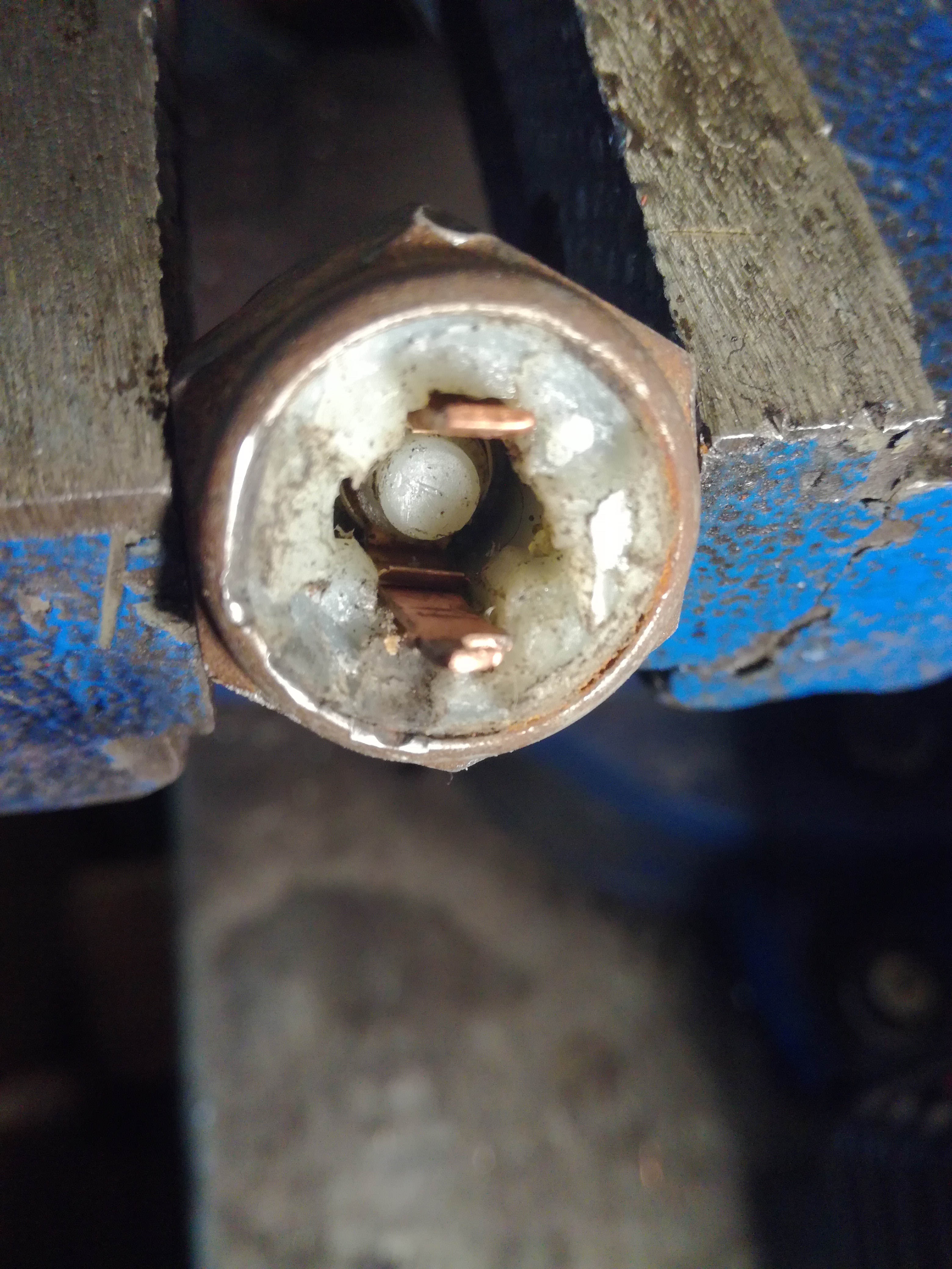

Сначала заменил вот эти клапана. Купил Hyundai/Kia51840-4A800 Потом за 1250 руб. купил в Китае 5 датчиков. Свои старые снял, эти поставил.
Качество изготовления в Китае – 50 на 50, т.е. три хорошо работают, 2 плохо.
«Плохо» выражается в том, что шток 2–х датчиков нажимался жестко, не плавно, с каким-то провалом. Замерил сопротивление – на одном 150 Ом, на втором от 70 до 120 плавает. Три остальных сделаны нормально, сопротивление 0. Решил временно поставить, пока буду восстанавливать старые. т.к. купить все 5 новые родные мне жаба не позволила. Купил только один, который рассыпался.
Вот так датчик выглядит внутри. Один контакт - корпус, второй - сигнал. К сигнальному и припаивается провод. Из 5 старых у одного был оборван провод, второй рассыпался в руках, третий рабочий полностью, четвертый имеет сопротивление 758 Ом, на пятом сопротивление 1,4 Ком. Короче – четыре нерабочие.
Нажимание каждого по очень много раз эффекта не дало никакого.
Разобрал все 4 датчика сверху (фотки не сделал, т.к. был без мобилы), вытащил контакты сигнала, облудил, оставив тонкую пленку из припоя, заменил провода сечением в 2 раза толще, все собрал и залил поксиполом. Разобрал даже рабочий.
Контакты всех имели буро-коричневый налет.
Но это только половина дела. Второй контакт корпуса и плавающий контакт почистить и облудить невозможно, не сломав (не разобрав полностью) датчик.
После облужения четвертый и пятый датчики имели сопротивление 615 и 700 Ом соответственно.

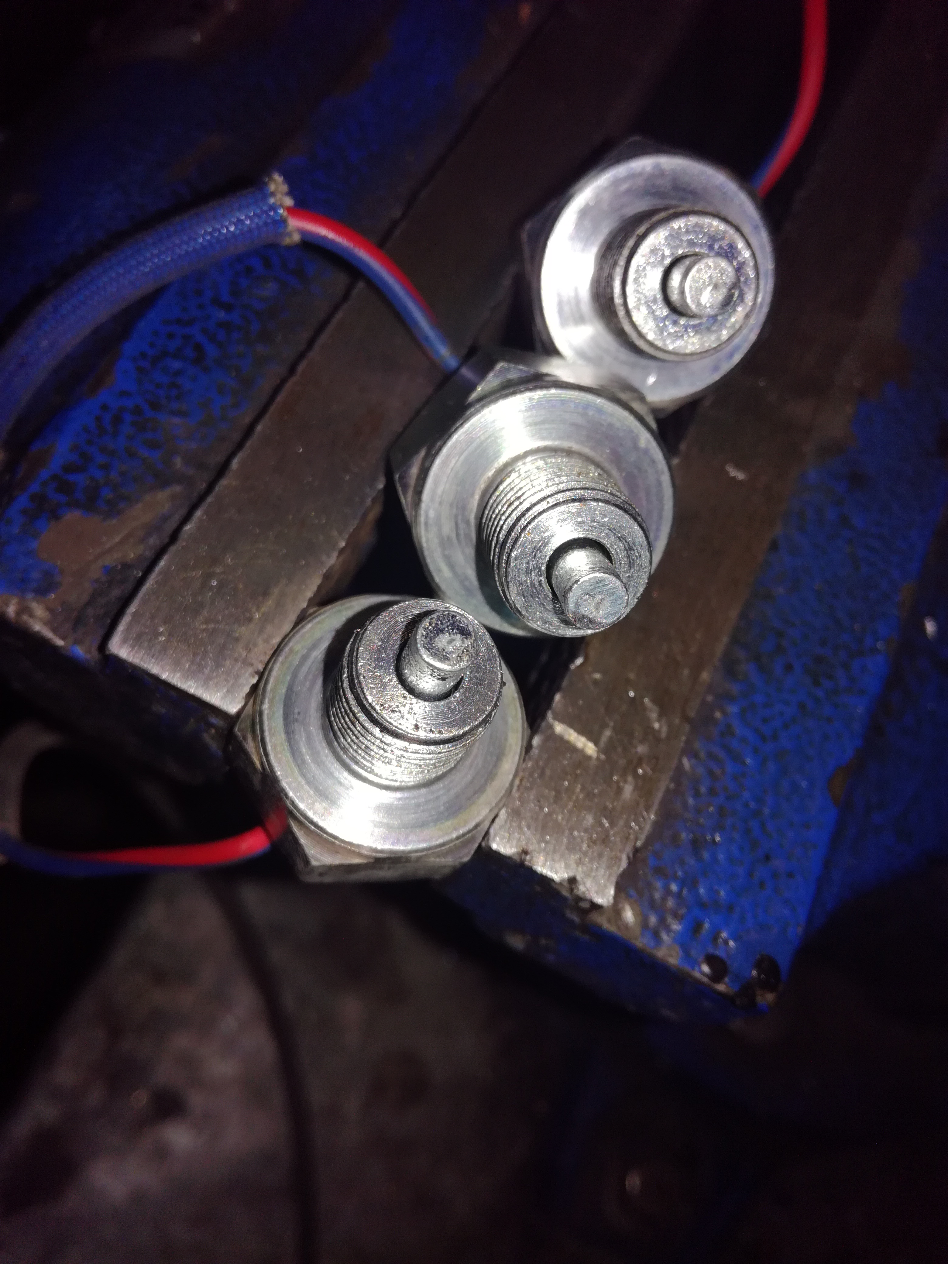

Оставил датчики часа на 2. Потом каждый датчик нажимал раз по 50. Перевернул, дал вытечь жидкости. Затем так же залил № 61. Оставил на ночь, ушел домой. Вечером после работы следующего дня пришел в гараж, перевернул датчики, слил то, что осталось и замерил сопротивление на всех, в том числе и на новом. Везде по нолям. Понажимал несколько раз, еще раз замерил. Опять везде 0.
Вот тогда загнал машину, снял китайские и поставил свои старые восстановленные.
Результат налицо – все режимы включаются без ошибок, без сбоев. Включал-отключал примерно раз 20-25. На ходу, на нейтрали, в разных режимах. Ни одного сбоя, ни одного вылета в ошибку, включение происходит быстро.
Итог таков – реставрация имеет место быть, но с применением очистителей окислов.

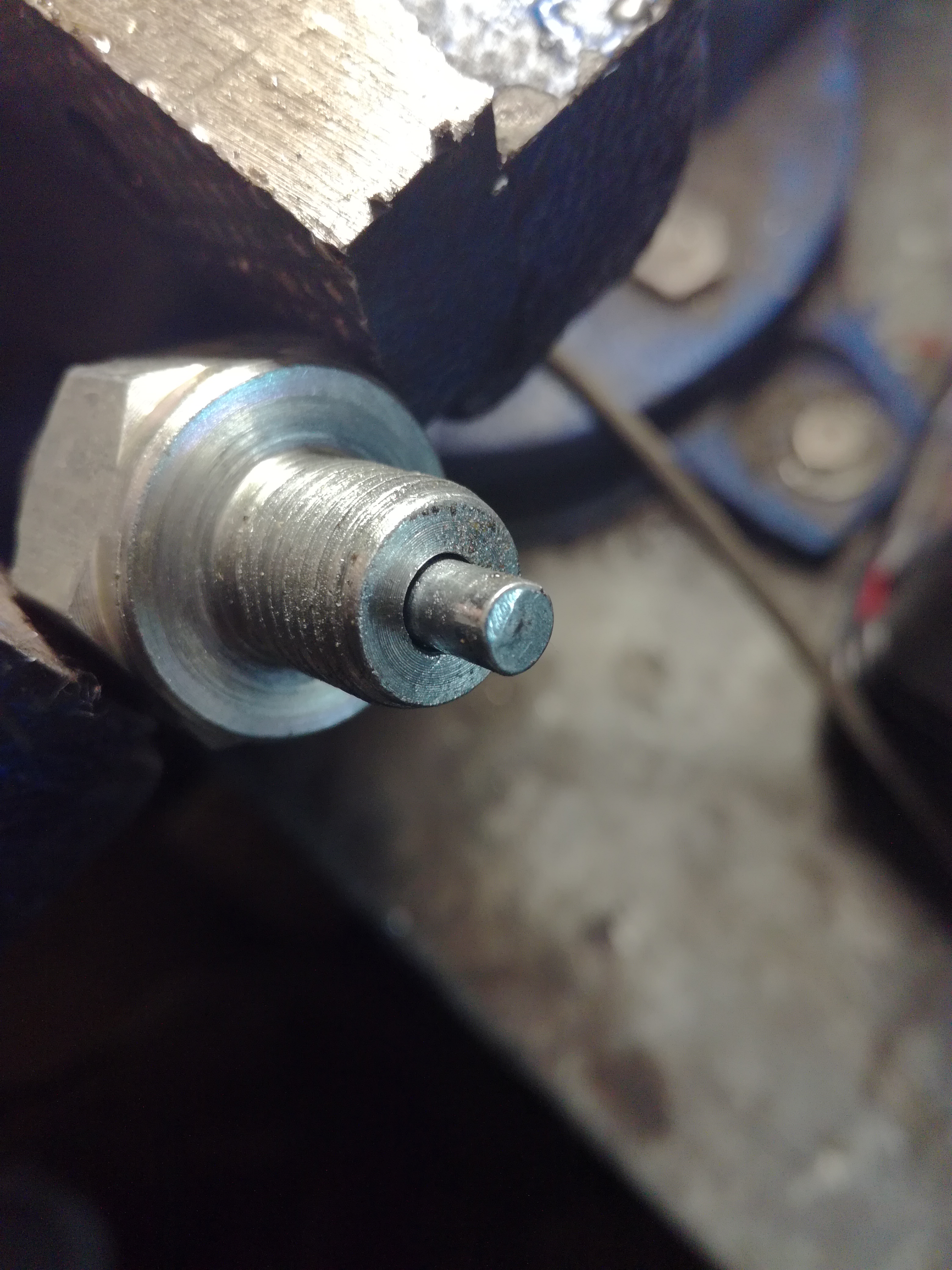

Да, еще одно – у китайских металл просто дерьмо. На фото видны скосы на штоке от включения, а я включал раздатку раз 10, не больше. Но на черный день пойдет. На этом всем желаю успеха.

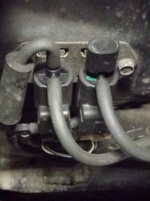

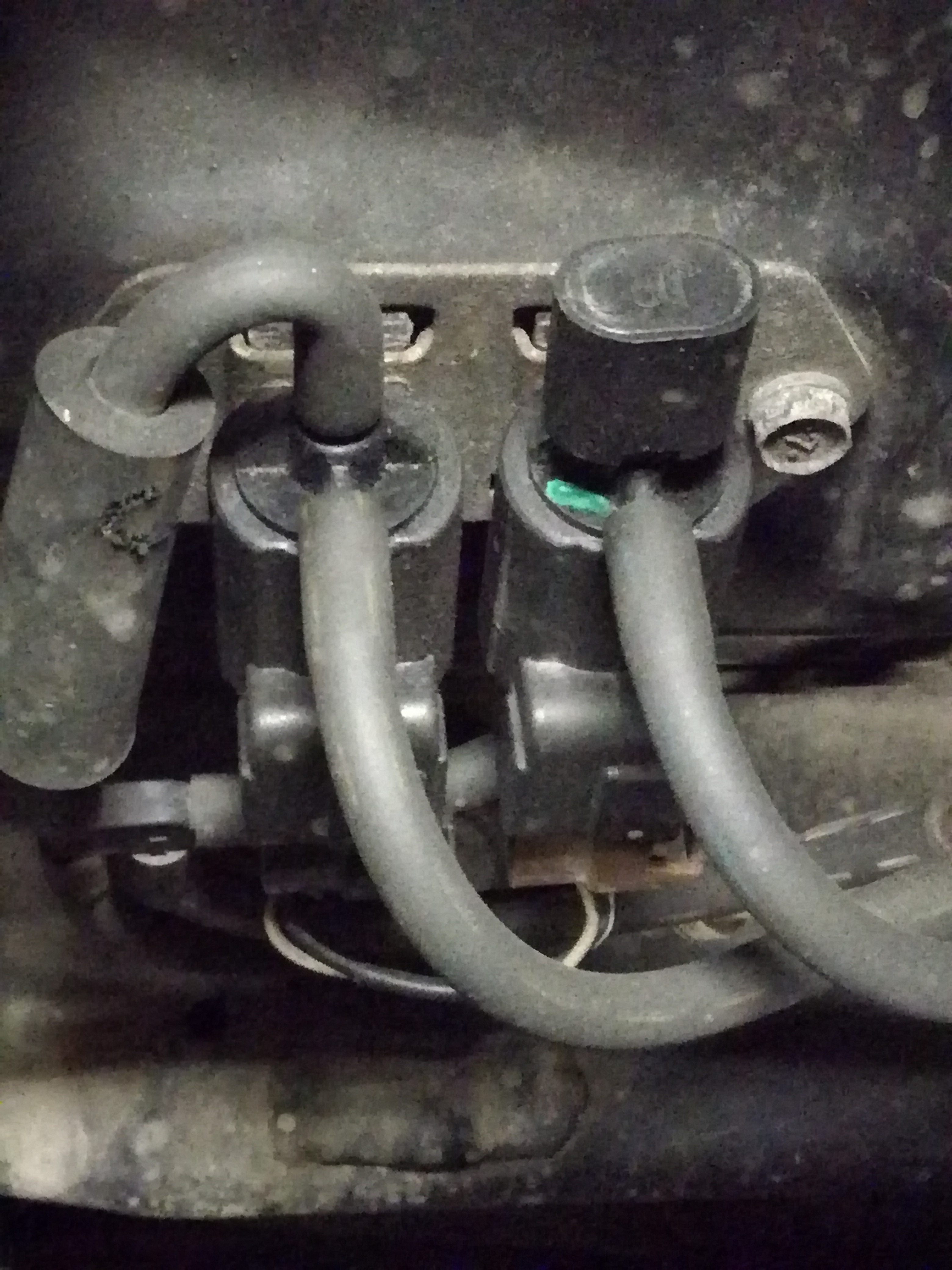

Приветствую, камрады. Вопрос такой, вчера заглянул под машину(П4) со стороны водителя и увидел, что оборван провод идущий к какому-то датчику на раздатке. Провод плетеный, плоский. В машине все работает, кроме того, что нет индикации включения заднего блока(сама блокировка включается). Я поиском посмотрел провода на раздатку - ничего толком не понял. Кто сталкивался с такой проблемой? Надо искать провод, или провод с датчиком?
- Смайлик
- Сообщения: 11309
- Благодарил (а): 264 раза
- Поблагодарили: 682 раза
Исправление проблемы включения раздатки своими фото отчет
Верни провод "массы" на место...eugeny777 писал(а): ↑ Приветствую, камрады. Вопрос такой, вчера заглянул под машину(П4) со стороны водителя и увидел, что оборван провод идущий к какому-то датчику на раздатке. Провод плетеный, плоский. В машине все работает, кроме того, что нет индикации включения заднего блока(сама блокировка включается). Я поиском посмотрел провода на раздатку - ничего толком не понял. Кто сталкивался с такой проблемой? Надо искать провод, или провод с датчиком?
