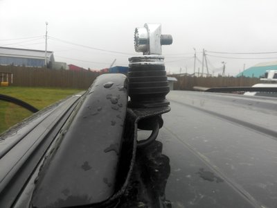

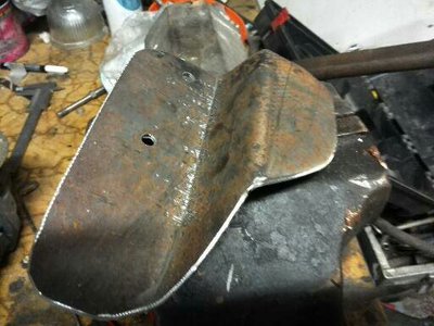

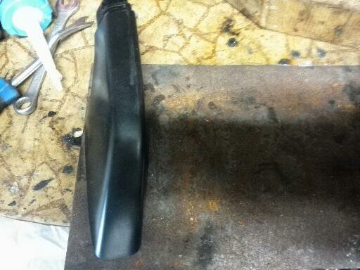

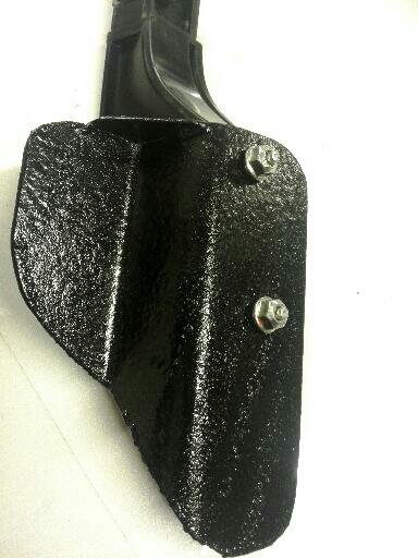

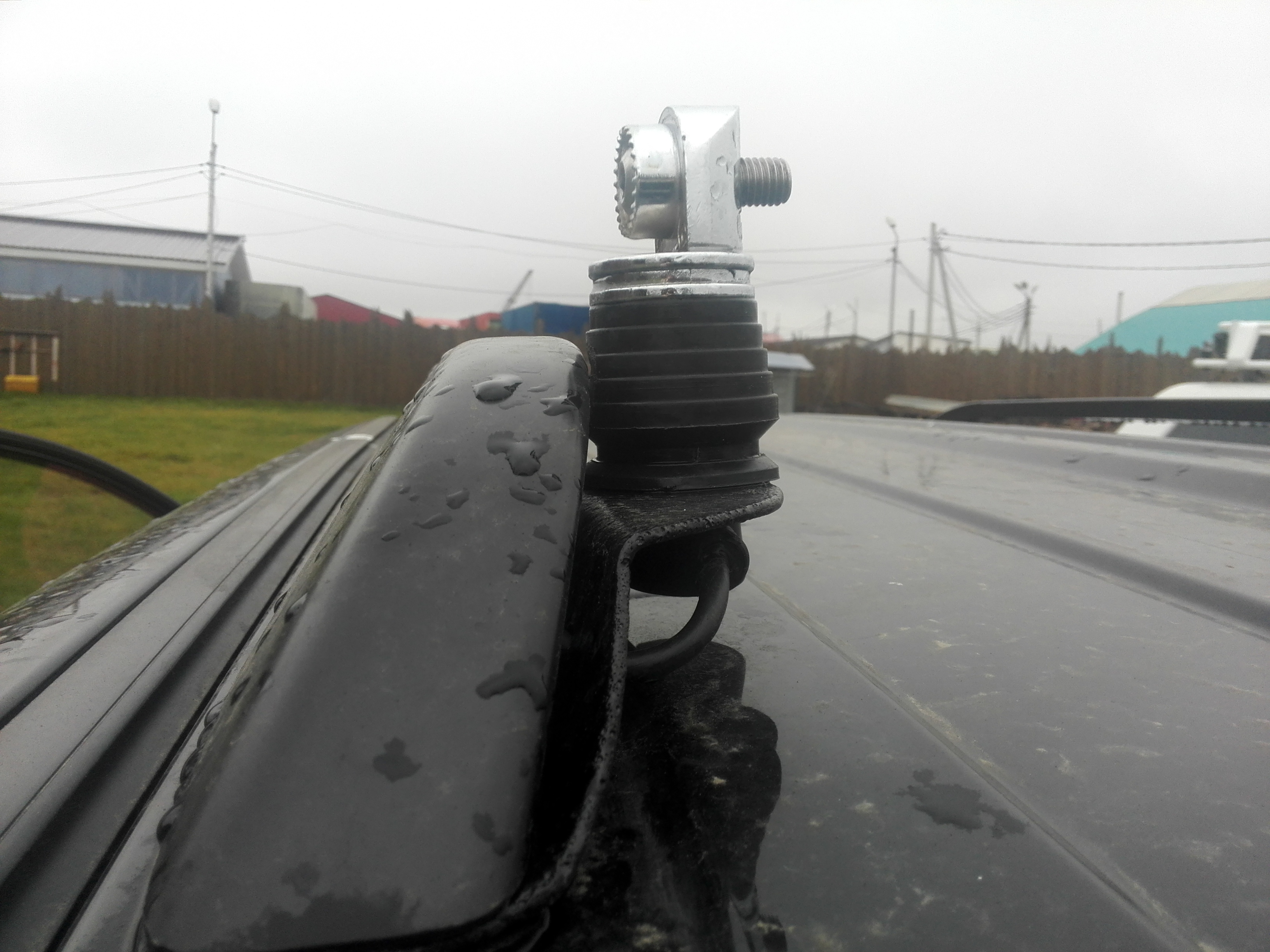

ну вот и я перенес крепеж под рейлинг, как всегда пошел своим путем, правда в итоге заменил антенну на короткую...
суть в чем, заменил родные болты крепления на длинные которые прошли насквозь, через весь рейлинг, из салона для лучшей массы зубчатые щайбы.
итог:
из нюансов, вывод крепления выбирать из ходя из размеров основания антенны, я примерял на оптим, а у него пятак оказался меньше лемма, и высота выхода крепления тоже важна когда заменил антенну на короткую (презедент кентуки) встал вопрос о нехватке места под коннектор, пришлось ставить шайбы.
Саня
