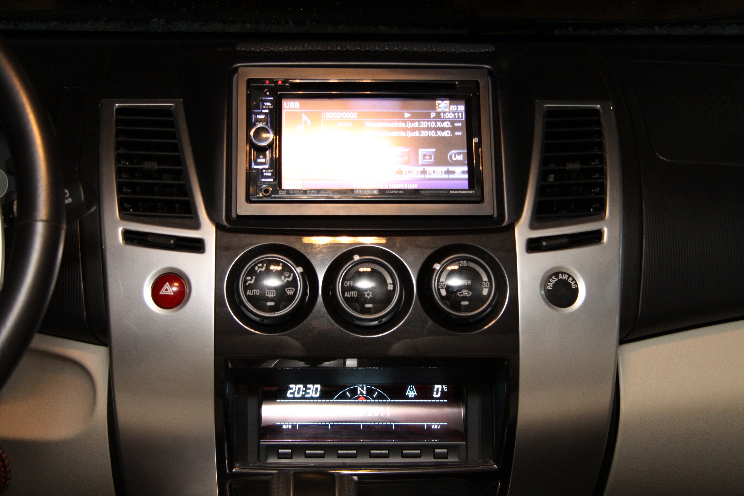

Установил себе 2din Pioneer. Использовалась рамка от топовой версии Спорта. Так как магнитола меньше чем рамка, была изготовлена доп. окантовка, которая жестко установлена и не вываливается.
Бортовой комп перенесен на место старой магнитолы. Из-за его утопленности, не видно индикации времени и температуры (на время наплевать, а за температурой надо нагибаться).
К голове подключены кнопки на руле, в бардачок проведен провод для iPod. Заменены штатные колонки на новые, под которые были изготовлены подиумы.
Установка делалась не самолично, а в компании.
Здесь больше можно посмотреть больше фото.
