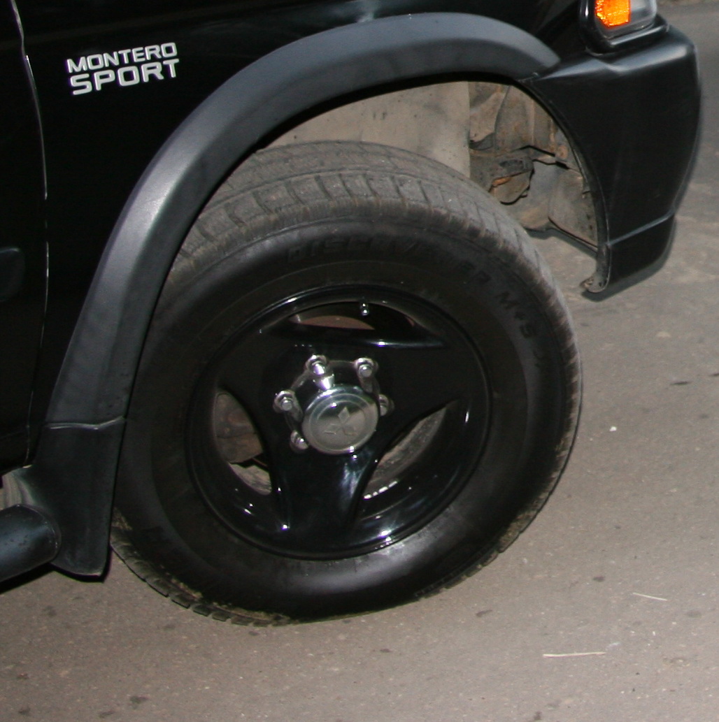

Andyfour, молодец! А я себе диски покрасил в Зеленограде, недалеко от меня и подешевле чуток. Порошком в матовый оттенок + сверху лак, цена вопроса 1500 за диск. Качество очень понравилось!
