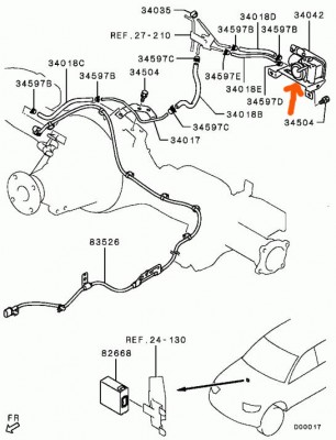

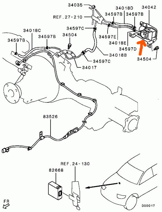

Воспользовался фоткой ГАПыча. Надеюсь против не будет. Компрессор красным обведен.ПалСаныч писал(а): где компресссор то?

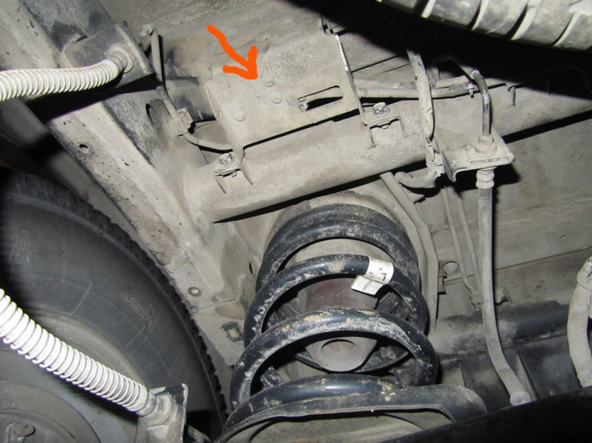

Ещё пара картинок, на всякий случайПалСаныч писал(а):Я ж написал, я лошара еще)) где компресссор то? Или скиньте ссылку на устройство паджерика, что б я не задавал глупых вопросов
