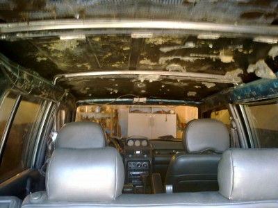

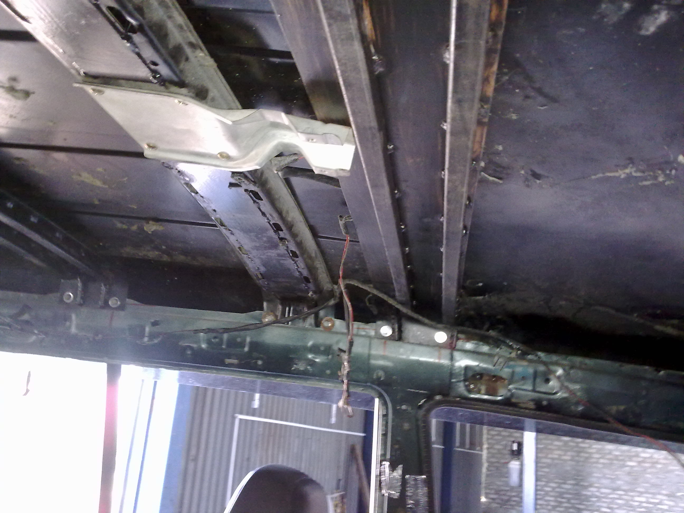

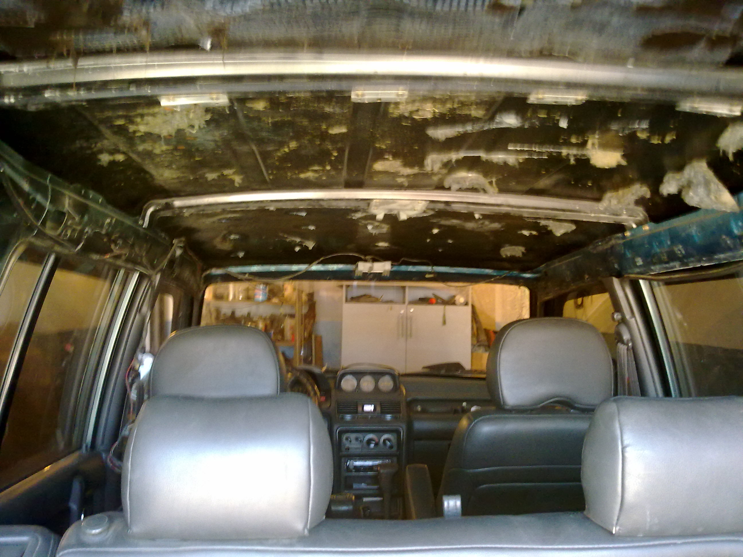

Вообщем продолжается борьба с шумами . Заварили трещины , установили два усилителя по крыше . Все- допесты . Стало немного лучше но тех денег что заплатил сварщику не стоит Это вид того как было после снятия потолка .
На картинке только два услилителя ....
А вот какие усилители еще добавили , и усилили родные .

Трещины которые заварили фотать не стал, там особо ничего криминального , даже та что внизу водительской стойки была , оказалась не такой страшной. Короче не там проблема была где я думал .
А вот рамки дверные подогнул , как посоветовал Крендель , реально гулять перестали.
А ,ну еще на крышу я наклеил вибру и сделал полную ревизию пластика на наличие втычек (клипс крепления) . Стало почти хорошо , на фоне работающего кандера никаких элементов салона не слышно . Но..... как только влетаешь в яму такое ощущение что все свалится на тебя, особенно панель и рулевая колонка. Жопой чувствовал что проблема где то рядом. ...... Пошел по пути de , взял мобилу и поехал снимать работу подвески , короче поставил обратно вперед боджи автоматик , (амортизаторы) . Прохождение мелких ямок стало менее плачевно для комфорта салона ,думаю адвентуры будут то что любишь . Монро стоит взади , проход всех неровностей задней частью автомобиля полностью устраивает .
PS Все ,устал клаву жмакать.Завтра допишу и попробую выложить видео подвески.

От такого усилителя на крыше действительно толку мало. Кузов усиливать если, то чем-то типа такого:
А лучше такого:
Но красиво сделать не получится.
А лучше такого:

Вот подумавал о таких вариантах , но блин совсем колхоз-колхозный получится, но такой вариант будет реально работать..

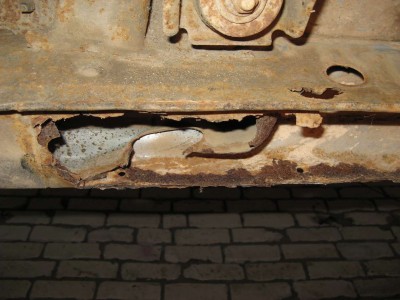

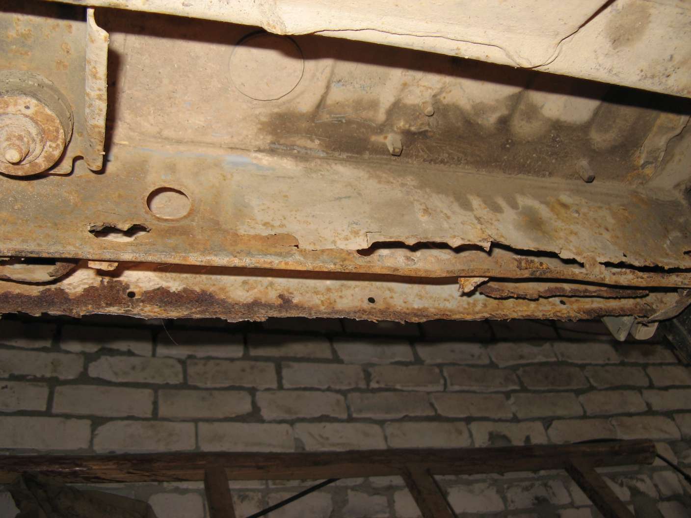

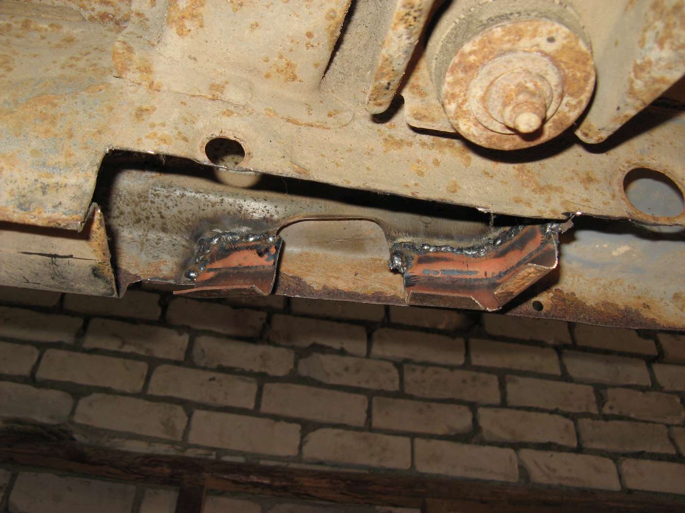

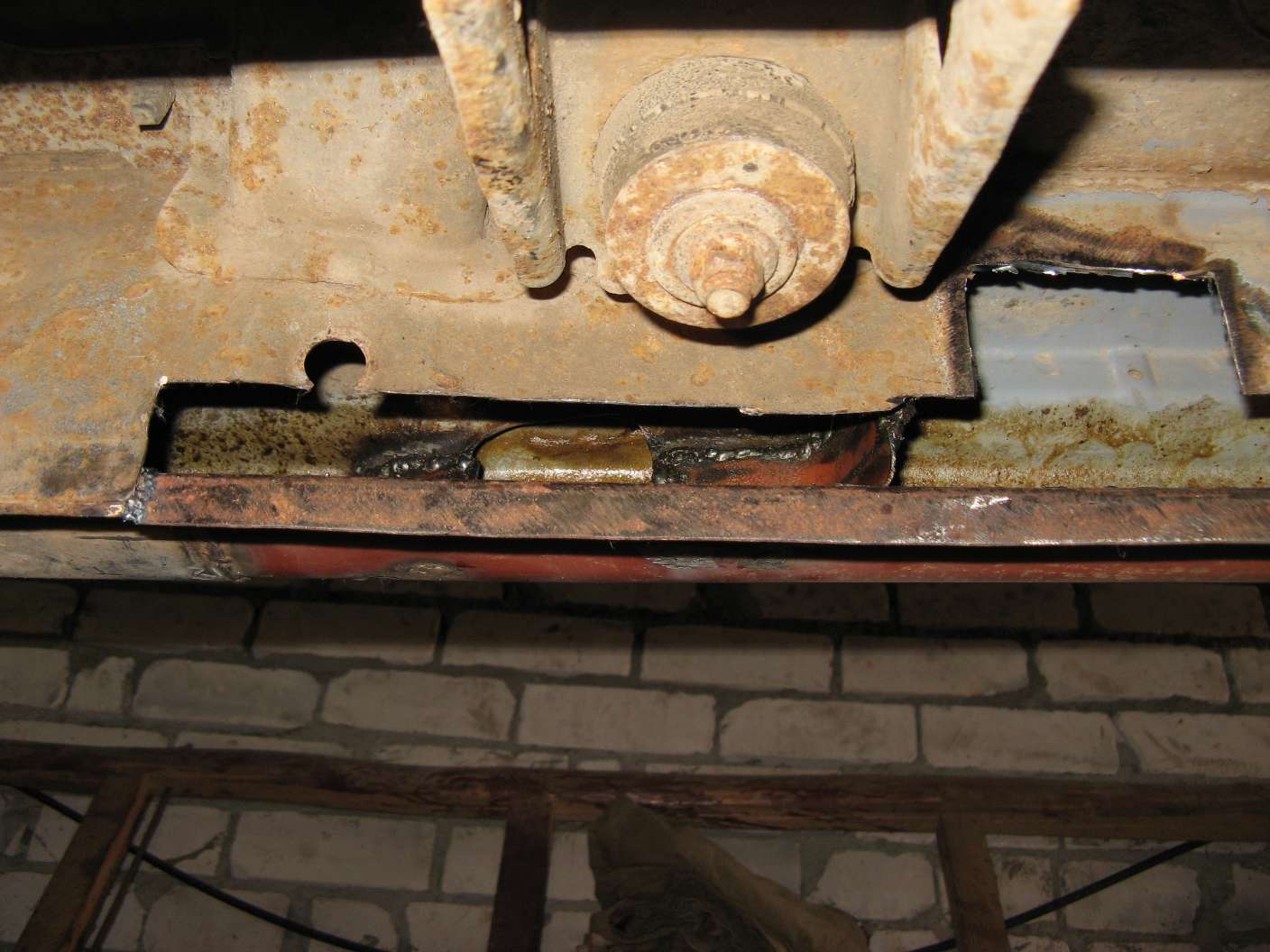

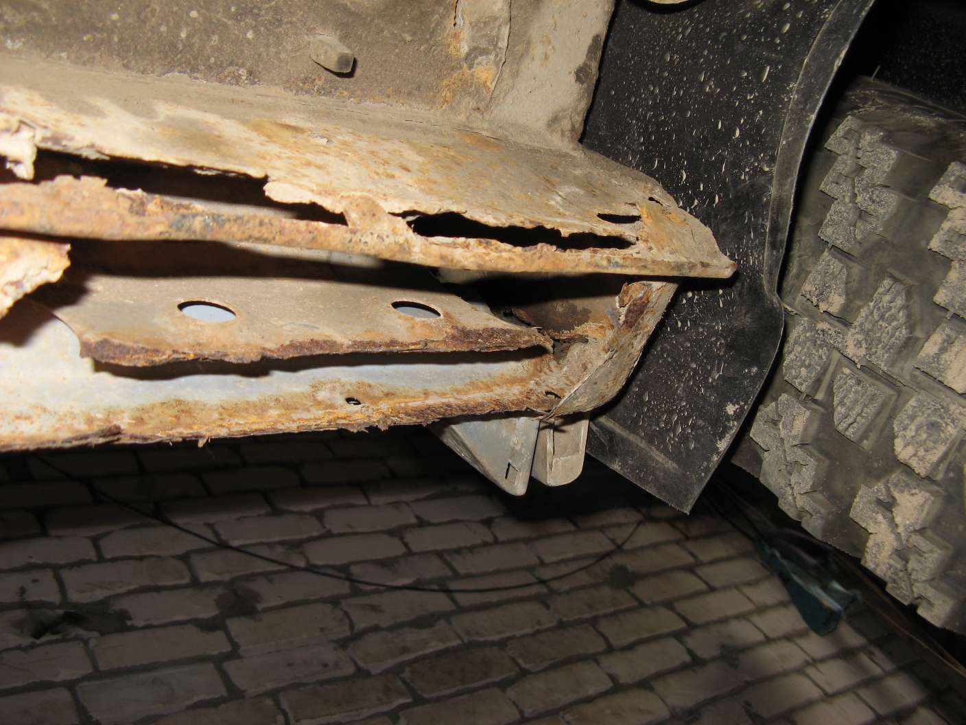

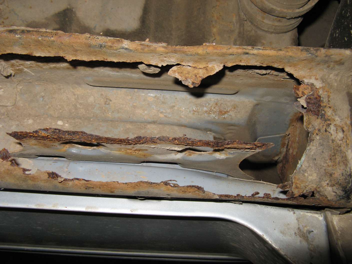

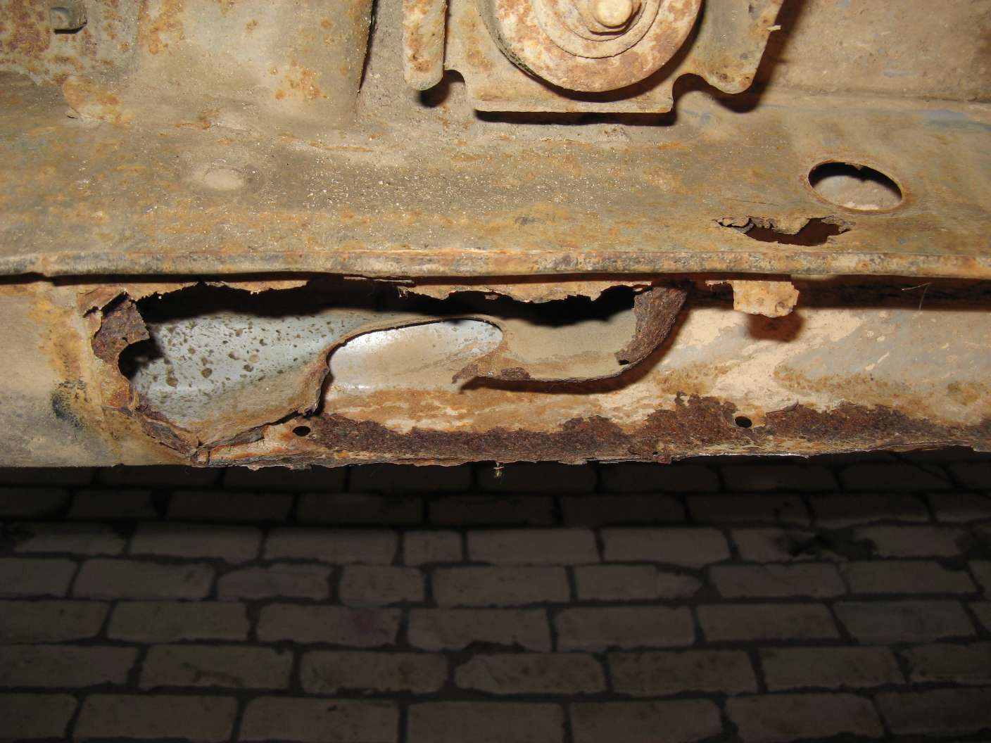

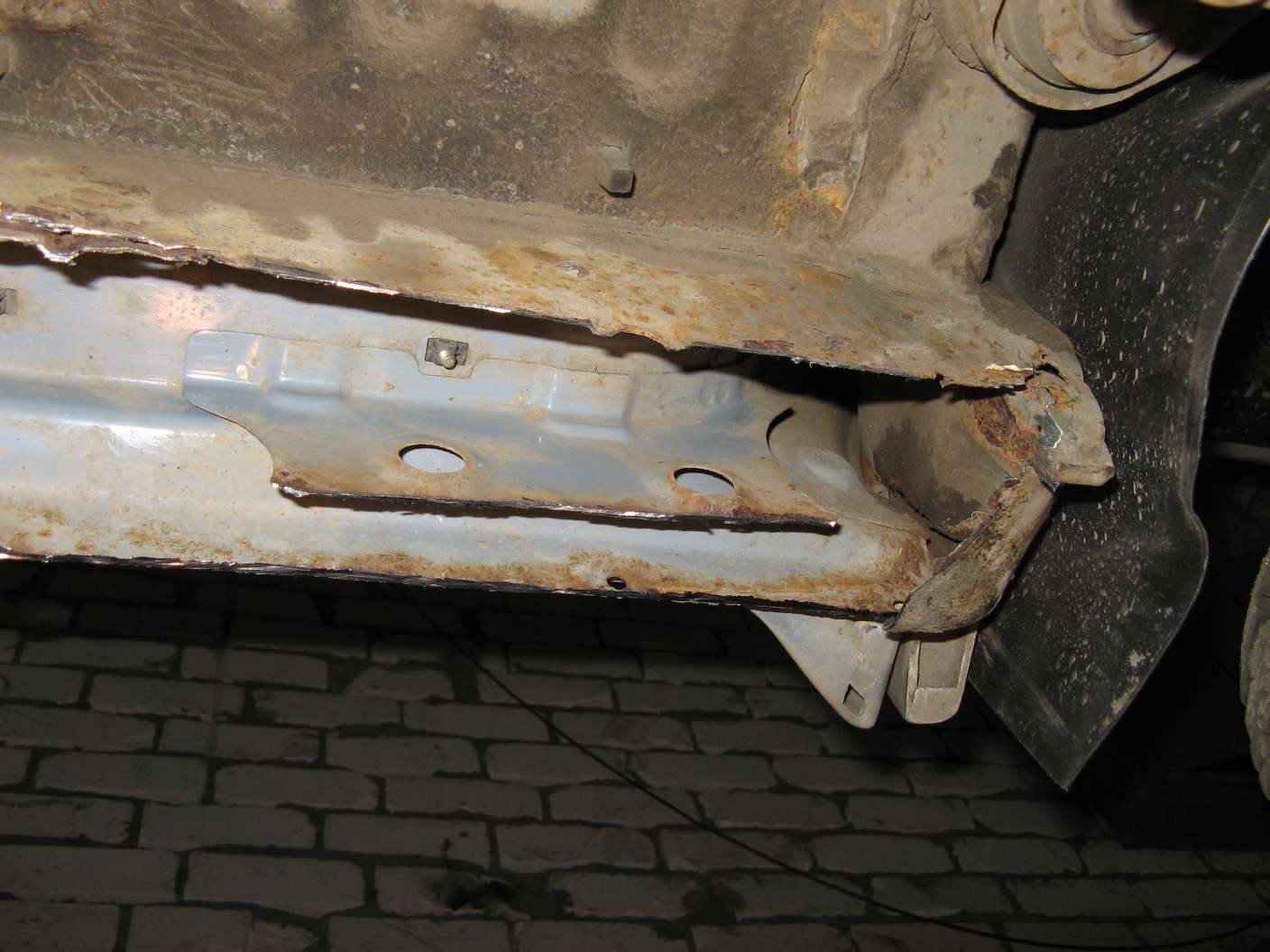

Решил наконец заняться правым порогом, он подгнил, а это не добавляет жесткости кузову. Снаружи видны были только трещины, но под пластиковой накладкой, как я и ожидал, сгнило нафиг все. На фотках все дыры - это то что смог выломать голыми руками. Не знаю, насколько это сильно влияет на жесткость кузова, но как рекомендация - проверьте свои пороги, накладка снимается очень легко. Правда, если там все сгнило, то ее уже толком не одеть, надо сразу чинить.

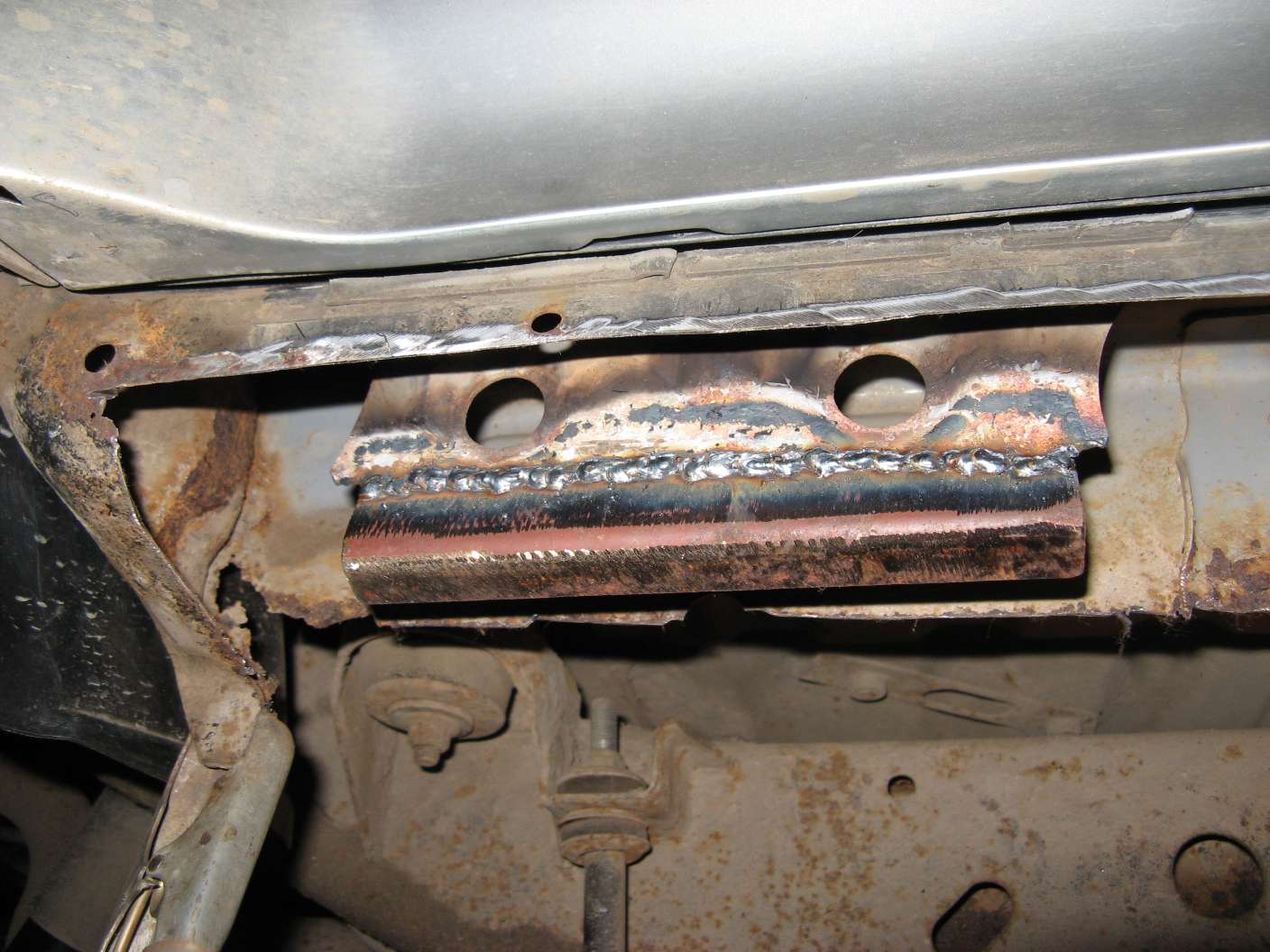

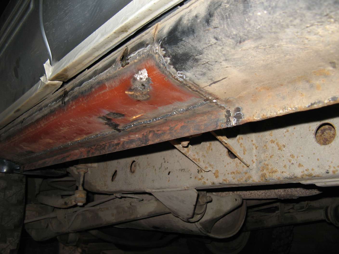

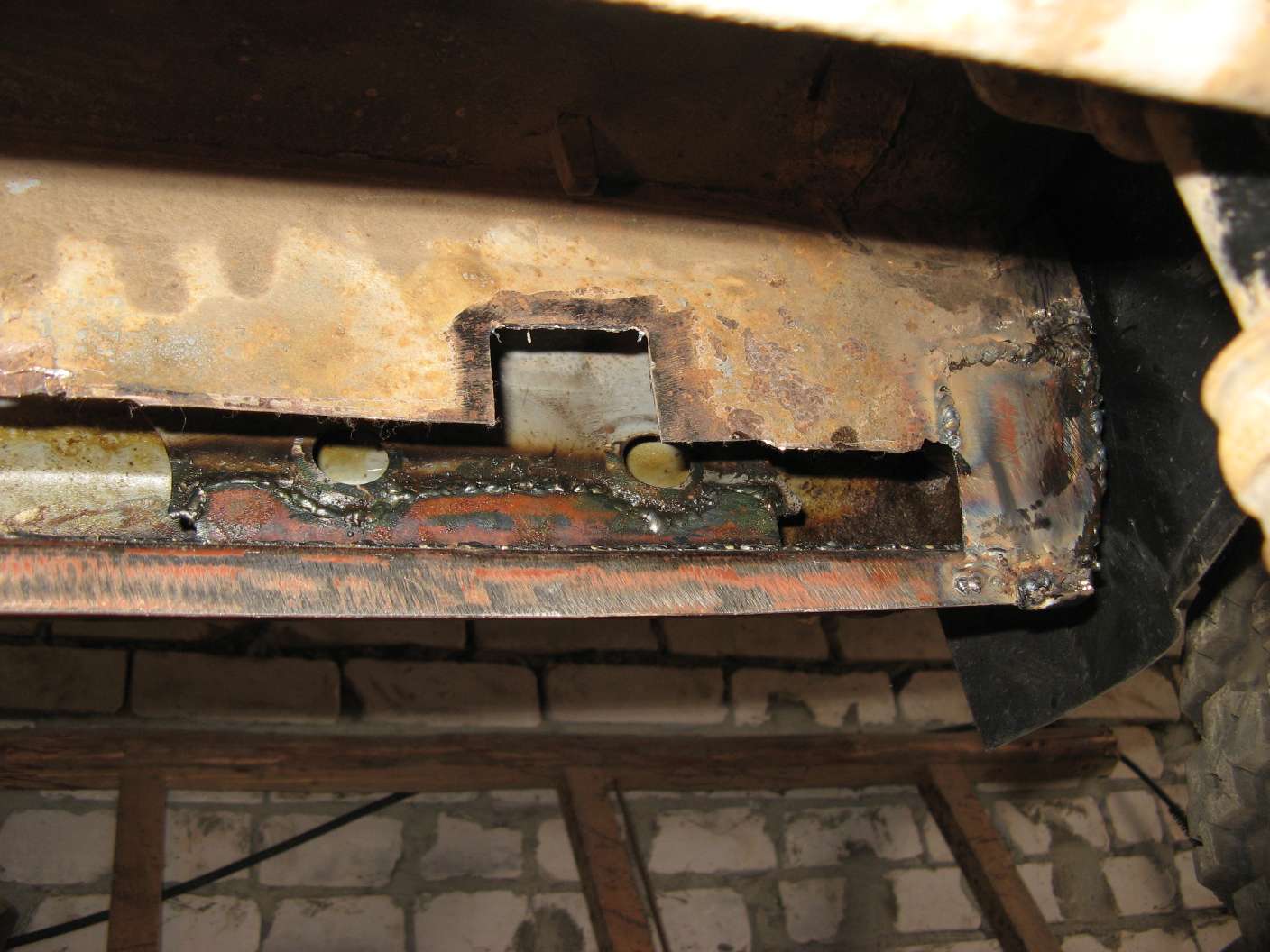

Re: А у всех салон так гремит ?

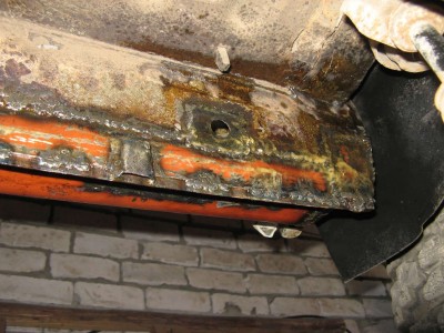

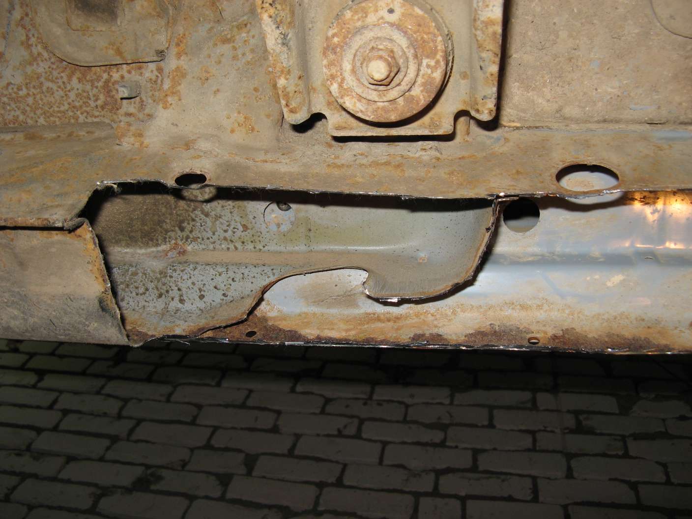

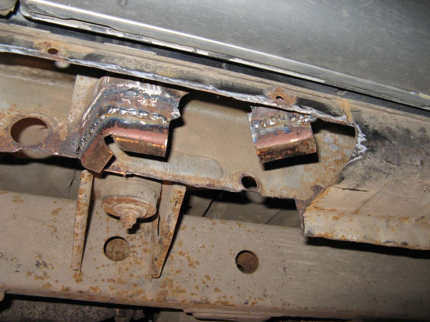

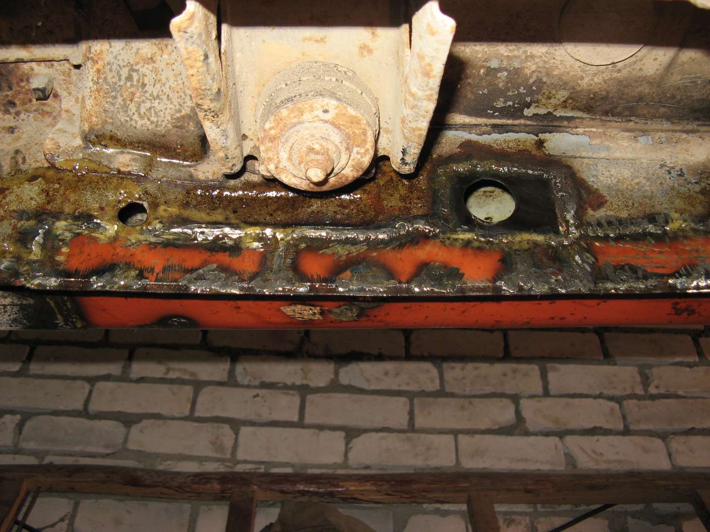

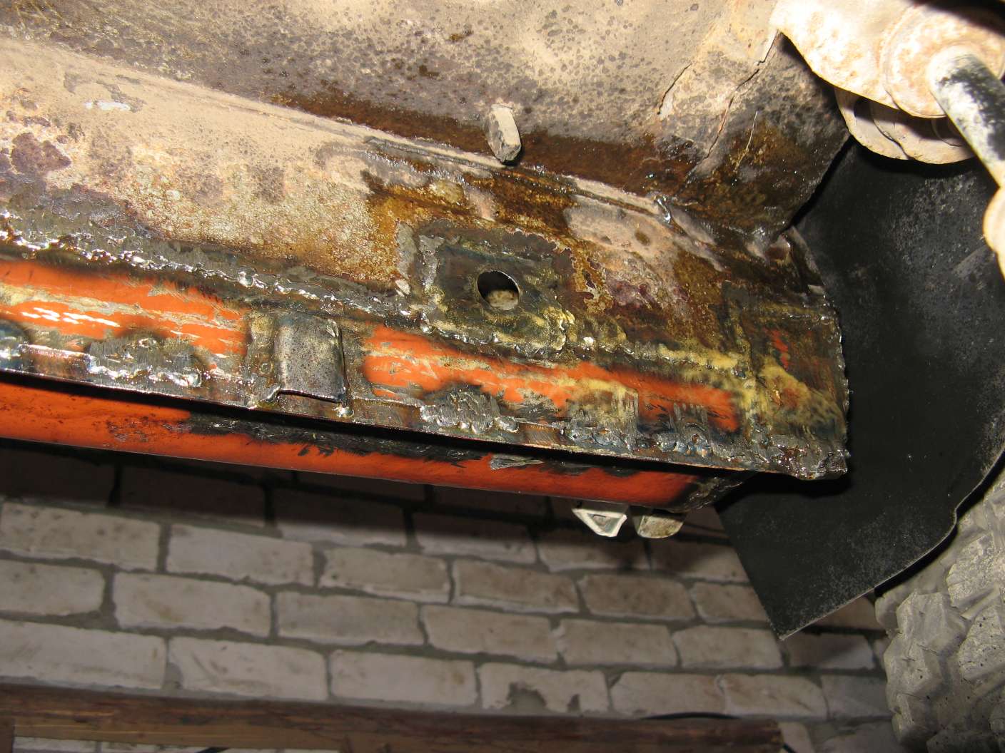

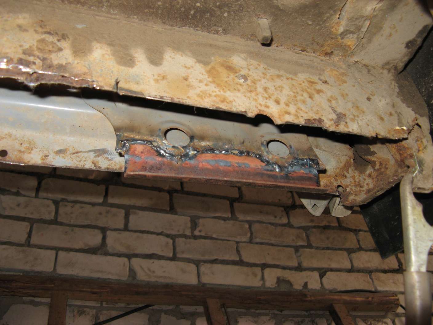

Восстанавливаем усилители порога. Металл, которым наращивал - не ржавый, он просто покрашен коричневой краской. Все эти и последующие заплатки вырезал из порога от неизвестного автомобиля, досталось нахаляву от родни, весьма толстый металл. Больше фоток пока нет, хотя я уже приварил нижнюю часть с закруглением под перед, просто забыл сфоткать. Осталась только задняя часть, завтра доделаю.

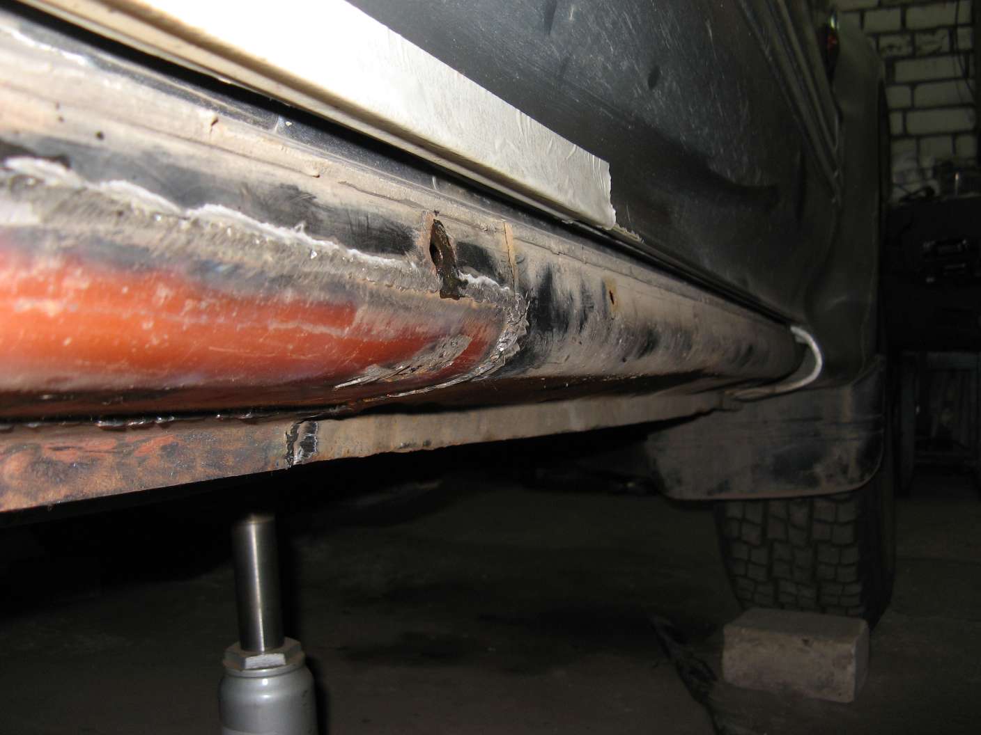

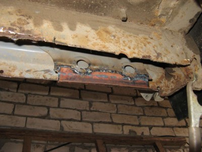

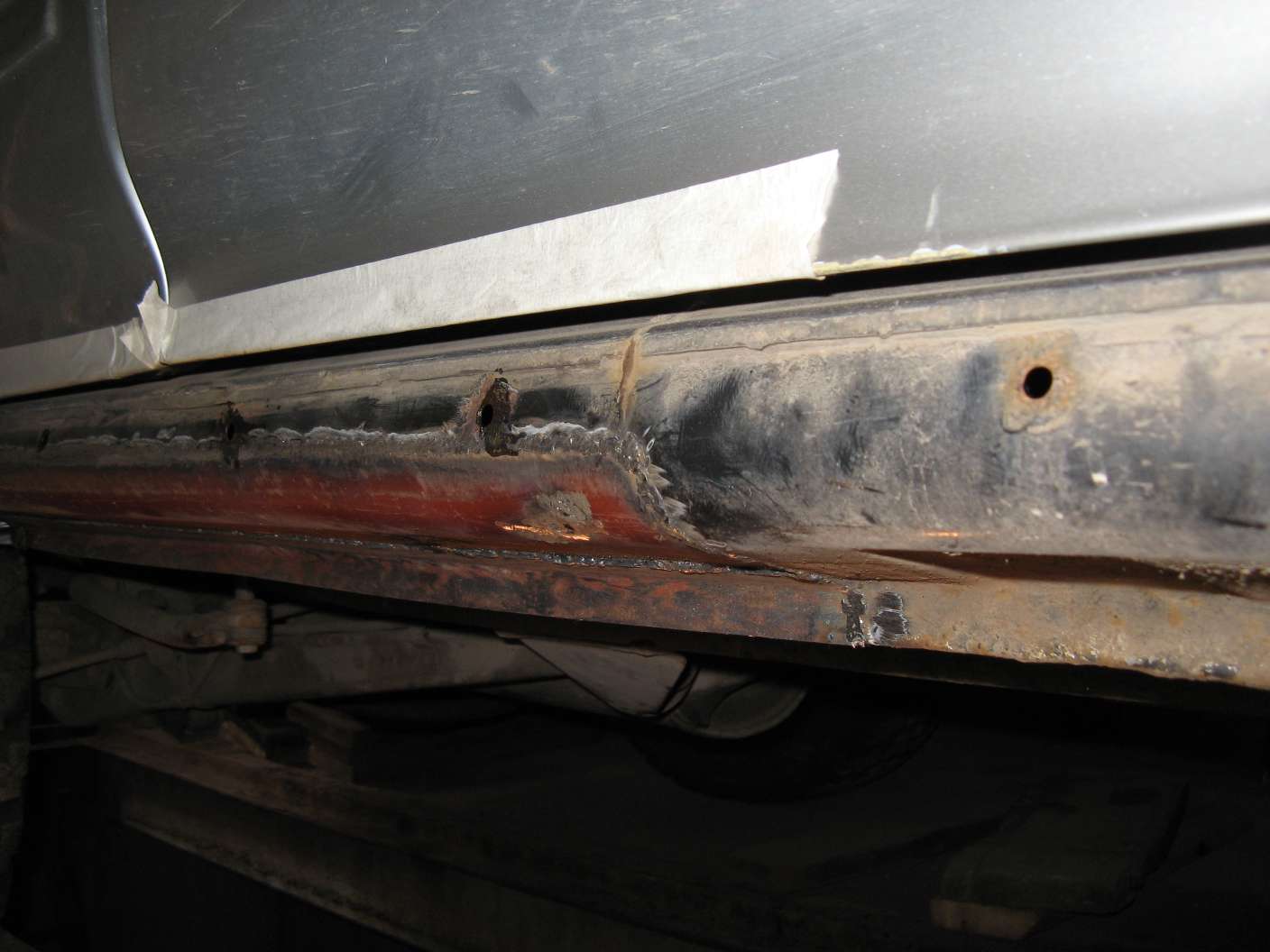

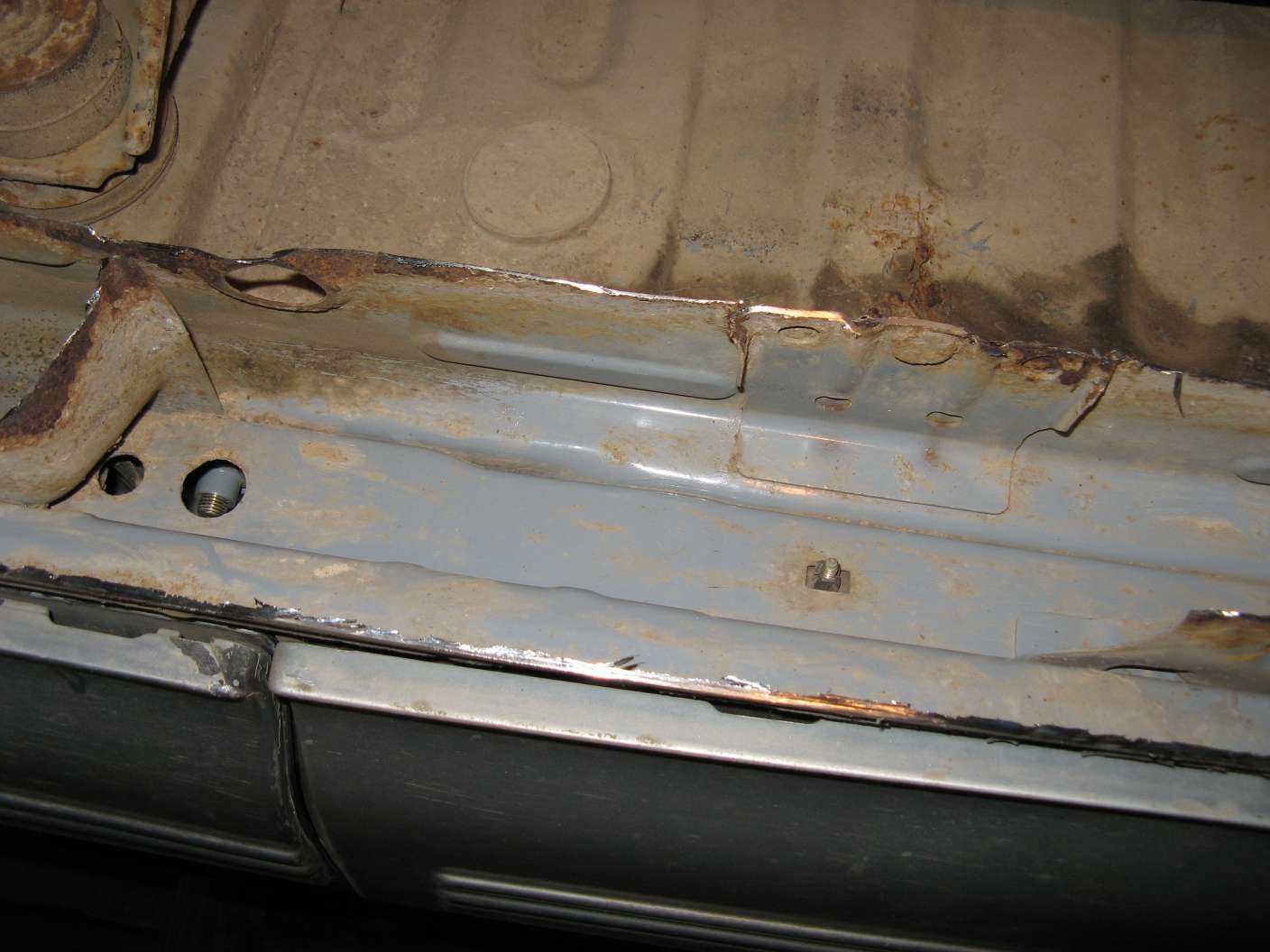

Все, доделал. Затрачено времени 3 дня. Теперь приятно постучать кулаком по порогу, там где усилители - звук как камень. Где нет усилителей - звук позвонче. Залил жидким антикором для внутренних полостей, снаружи может потом мазну еще какой-нибудь смолой для цвета, а может и не буду. Толщину металла сегодня померял - 1.6 мм. Неплохой донорский порог был, интересно от какой машины.
