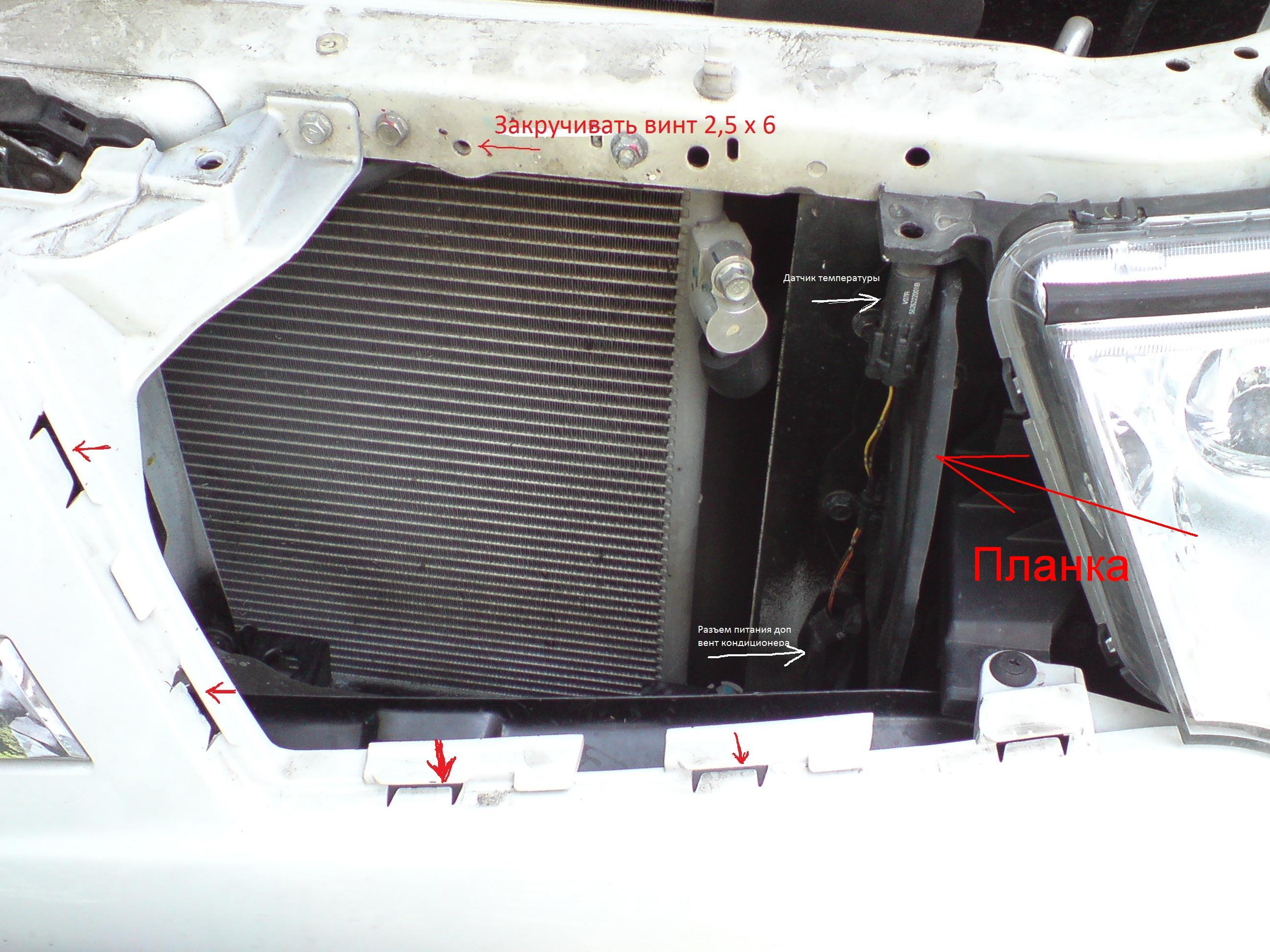

Нидзя писал(а):Напыч, несколько вопросов по доп.вентилятору:
1. В какое гнездо пихать реле? Их в коробке два одинаковых.
2. Что за планка держателя датчика температуры? У себя такой не обнаружил, датчик просто ботается в пространстве на своих проводах? Куда его присобачить?
3. Откуда реле вентилятора получает команду на включение вентилятора?
Реле №2 по рисунку первого сообщения в этой теме :)
Планка держателя датчика температуры? Штука такая на кузове весит, на ней датчик температуры для климата прикручен. Типа ее можно не снимать, чтобы поставить доп. вентилятор на свое место, а можно и снять, поставить вентилятор и прикрутить обратно!
Просто кажется, что такой огромный вентилятор не пролезет в это маленькое отверстие.
Команду на включение вентилятора подает блок управления двигателем! Так что никакого колхоза - все уже заложено производителем!

Спасибо Напыч!!. Я уточнял потому что у меня два гнезда для вентиляторов.
".....Планка держателя датчика температуры? Штука такая на кузове весит, на ней датчик температуры для климата прикручен. Типа ее можно не снимать, чтобы поставить доп. вентилятор на свое место, а можно и снять, поставить вентилятор и прикрутить обратно!...."
А как она выглядит эта планка, походу её мне забыли прикрутить, раз датчик болтается в воздухе.

Нидзя писал(а):А как она выглядит эта планка, походу её мне забыли прикрутить, раз датчик болтается в воздухе.
Машина в авариях не была? Изображение можно увеличить (кликнув на него), чтобы все внимательно рассмотреть...
Ага...теперь понял про какую планку идёт речь. Есть такая у меня, то вот беда датчик темперетуры к ней почему-то не крепиться...У тебя как он там закреплён?

Нидзя писал(а):
На клипсе он защелкивается, наверное тайцы не защелкнули.
