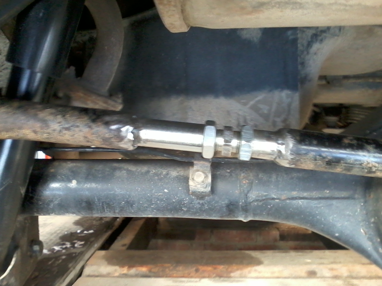

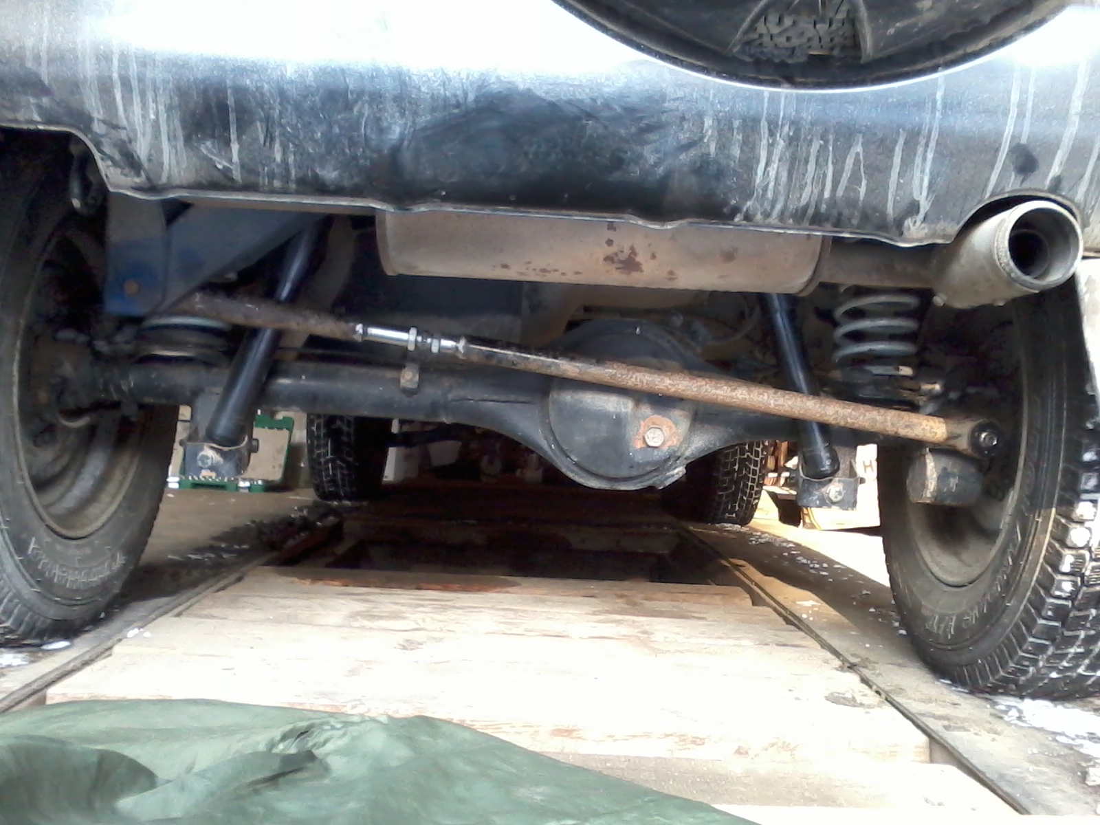

Седня запилил себе регулируемую панару,т.к после лифта мост ушел влево смантима на 1.5.Родную пилить не стал, взял от копейки, маленько подточил болгаркой, вроде нормально.

NIK74 а сайлентблок капеешной панары нормально вошел в домик, разгибать не пришлось? А то я все думаю замутить себе из трубы родная уж очень легко гнется и потом тяжело выгибается.

нет ничего не разгибал,просто сточил сам саленблок на тяге(сделал тоньше).Саму тягу маленько сплюснул в тисах,(короткий кусок),т.к подумал что может задевать.А так ничего сложного нет ,сделал все за 3 часа, осталось покрасить

Ну вот , наконец то закончил лифт своего карапуза
Спереди стоят стойки от пинина с чашками от таз 08,сзади аморты от нивы сааз, регулируемая панара изготовлена из копеечной,а самое главное тепери пружины у меня и спереди и сзади одинаковые NHK.
Сначала хотел поставить в перед пружины от таз 08 задние, но оказались сильно жосткие, и тут начал эксперименты и вот...
Подрамник опущен на 45 мм. ,лифт получился где то дюйма 3 ,таперь под порогом 40см., 2л. бутылка со свистом пролетает .
Подвеской доволен , чутка жестковата в городе, но на лесной дороге и на кочкарях в лесу просто идеальна.Осталось удлиннить отбойники сзади, и поставить лохматые колесики 235/75/15 .

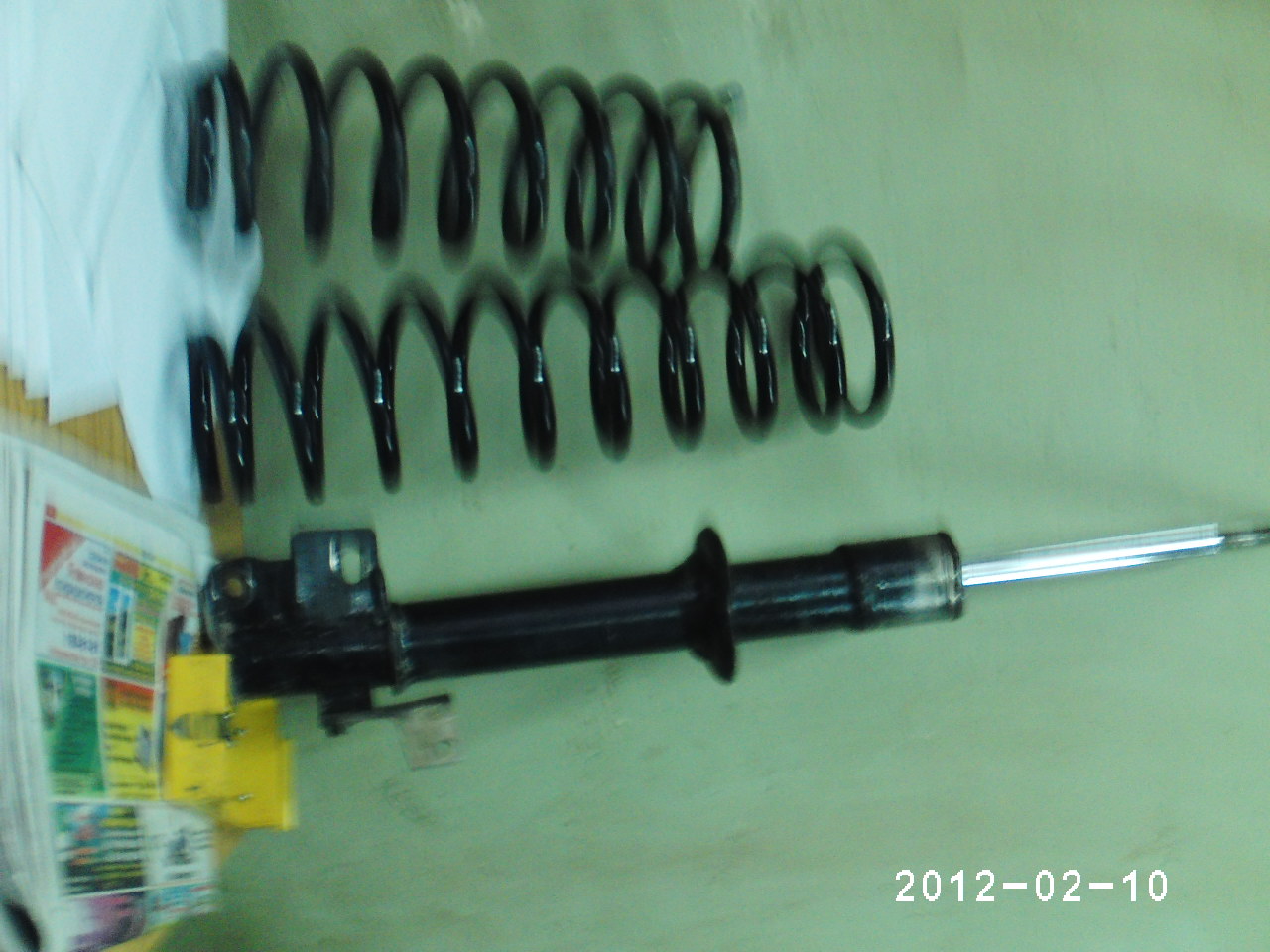

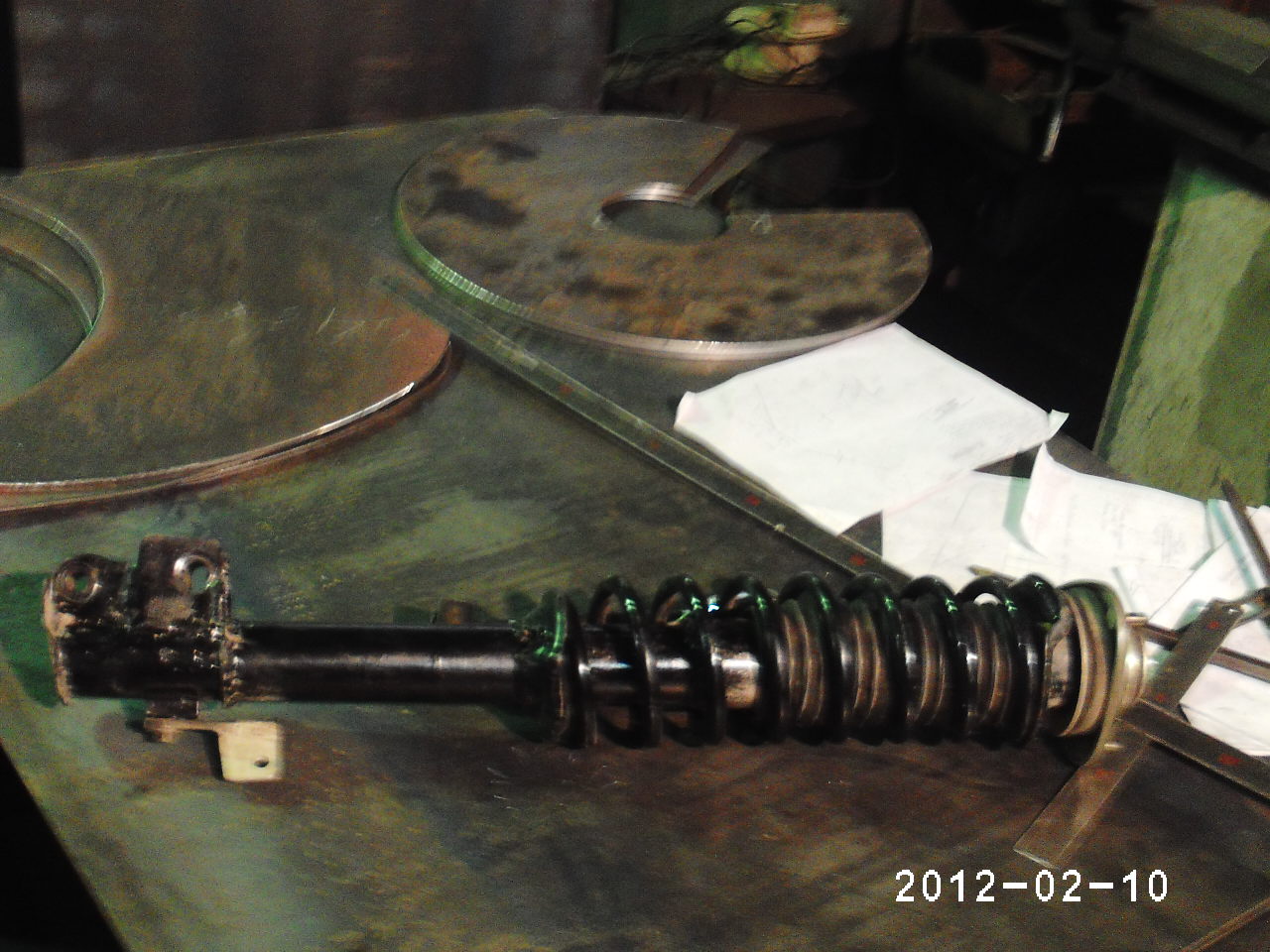

По поводу стоек я уже писал.скидываю фото ,стойка в сборе на эскудовской пружине.Пружина в середине с хонды ,для новых стоек . Длинна стоек 620мм.

BAA выглядит сопливенько, на сколько я понимаю это колхозинг родной стойки под кртридж ВАЗ?

Корпус вроде полностью самодельный...m0nster писал(а):.. на сколько я понимаю это колхозинг родной стойки под кртридж ВАЗ?

Нижняя часть усилена .труба 48стенка 3.5 . 55 под гайку . Довольно-таки прочная конструкция .Я как-то не особенно доверяю российскому автопрому .такую конструкцию лет пять применял на вэдовом Блюбике

ВВА скажи а кронштейн крепления к ступице снят с родной стойки?
