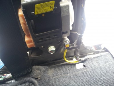

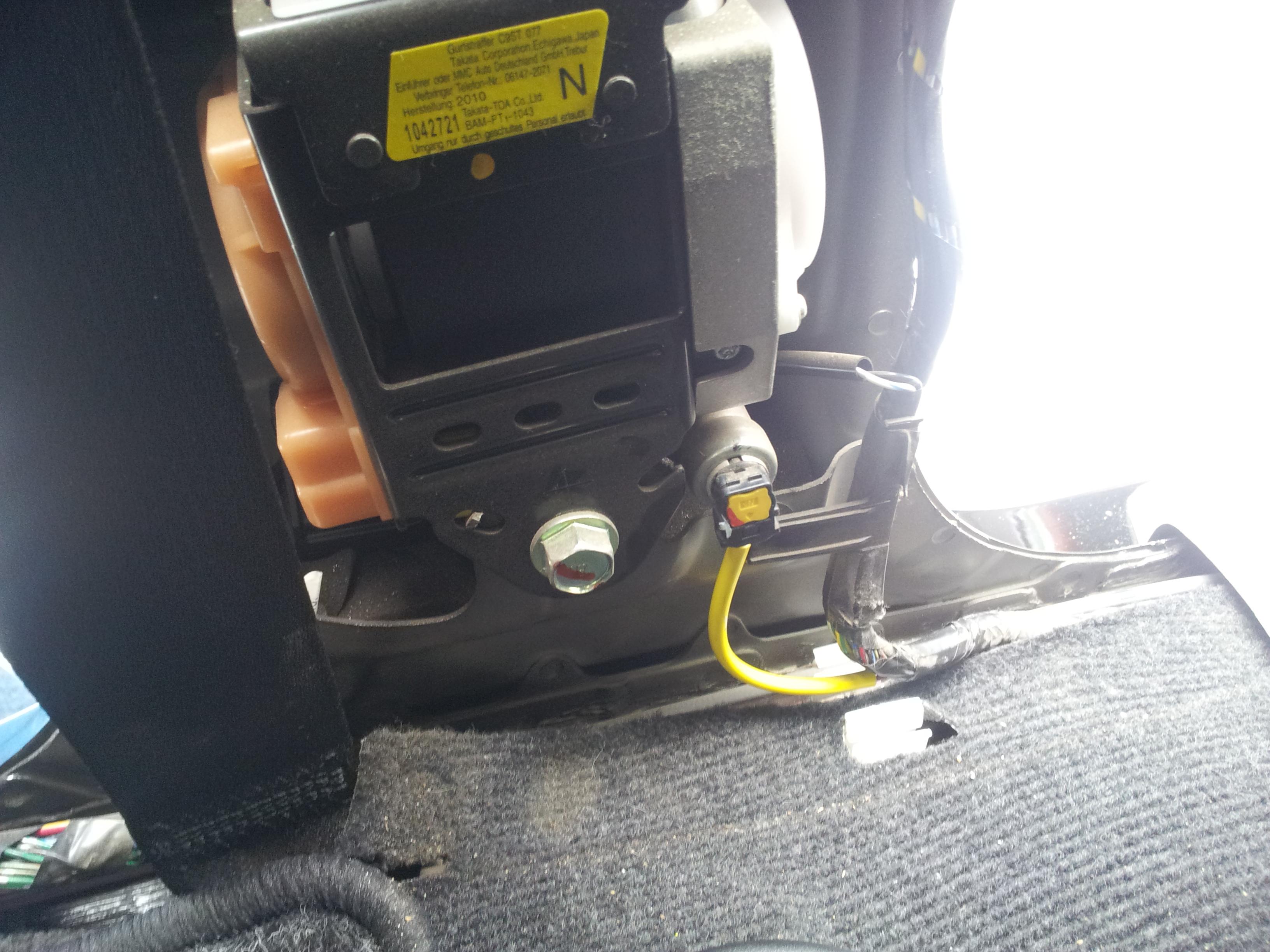

Пробег 30000. Полтора года ничего, за последнюю неделю три раза загоралась. Все три раза ошибки одинаковые.
Ошибки
b1604 Система натяжения ремней безопасности со стороны водителя спереди - обрыв.
либо
b1610 ------------------------------------------------------пассажира--------------
Три раза сбрасывал (прибор свой). Сейчас полезу к разъемам преднатяжителей.
Подушек 6
ЗЫ
Долез до разъема на самом перопатроне. Шатал....Подозрений не вызывает..
Разъем на ппреднатяжителе
Pajero Sport New 2.5 S09 2010 г.

Я твой джип разъём шатал))))

bort24 писал(а): Долез до разъема на самом перопатроне. Шатал....Подозрений не вызывает..
Думаю разъёмы на блоке смотреть надо. А в частности на сколько хорошо они соеденяются в плане обжимают контакты
