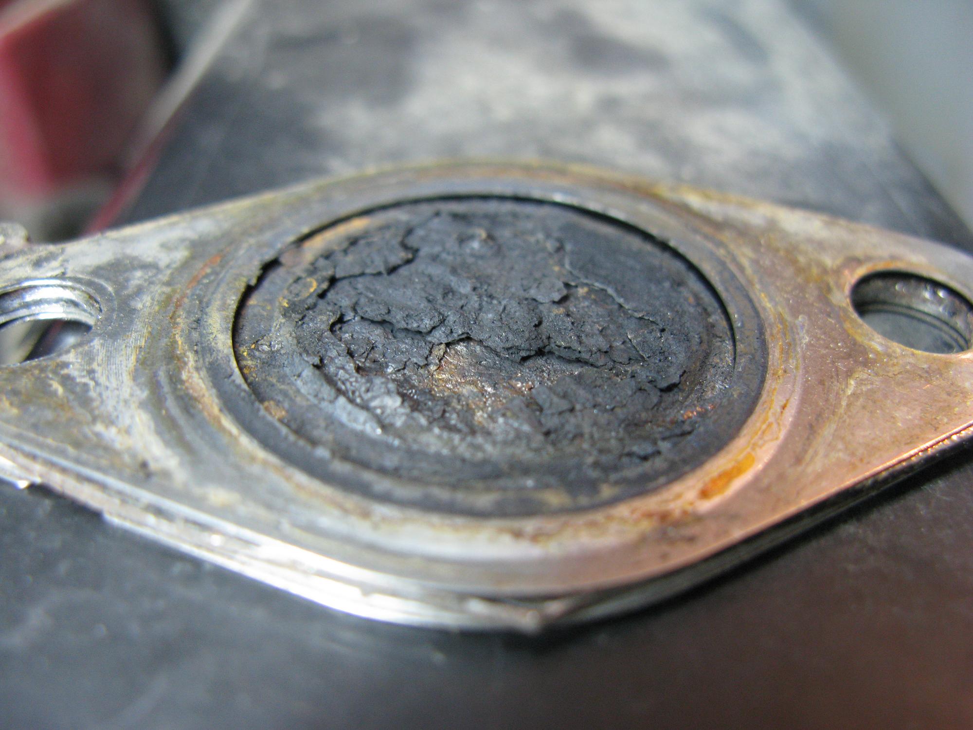

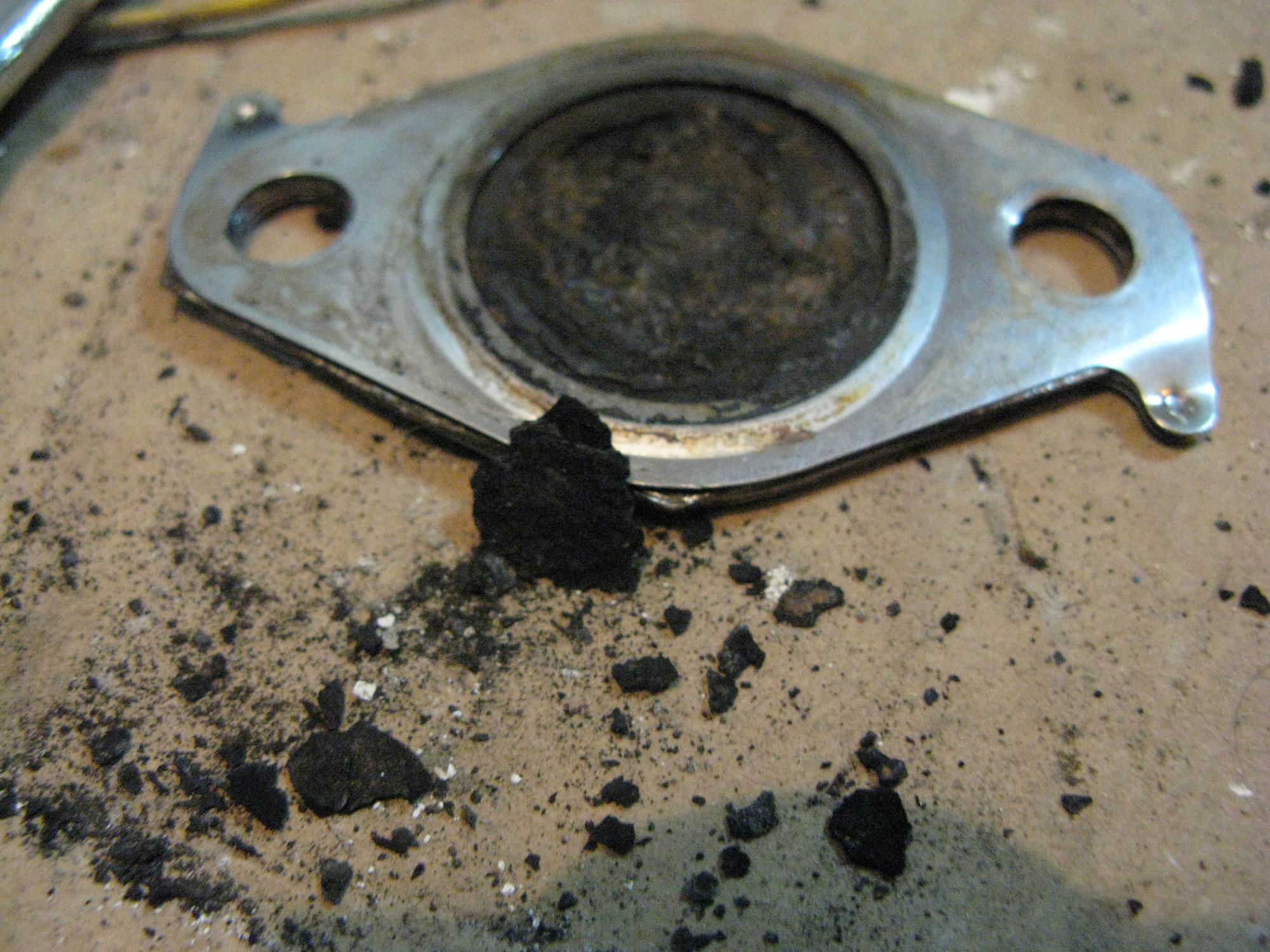

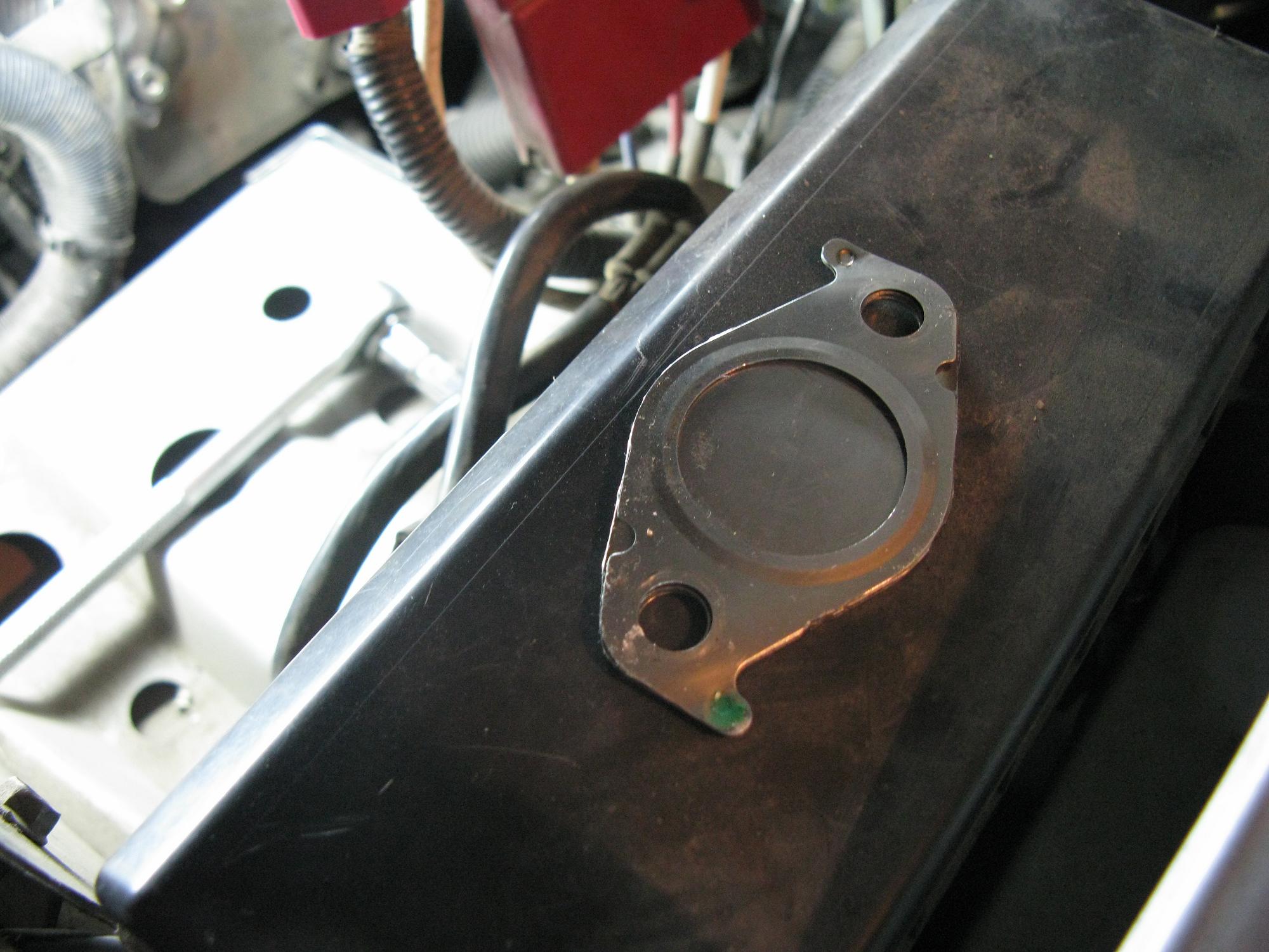

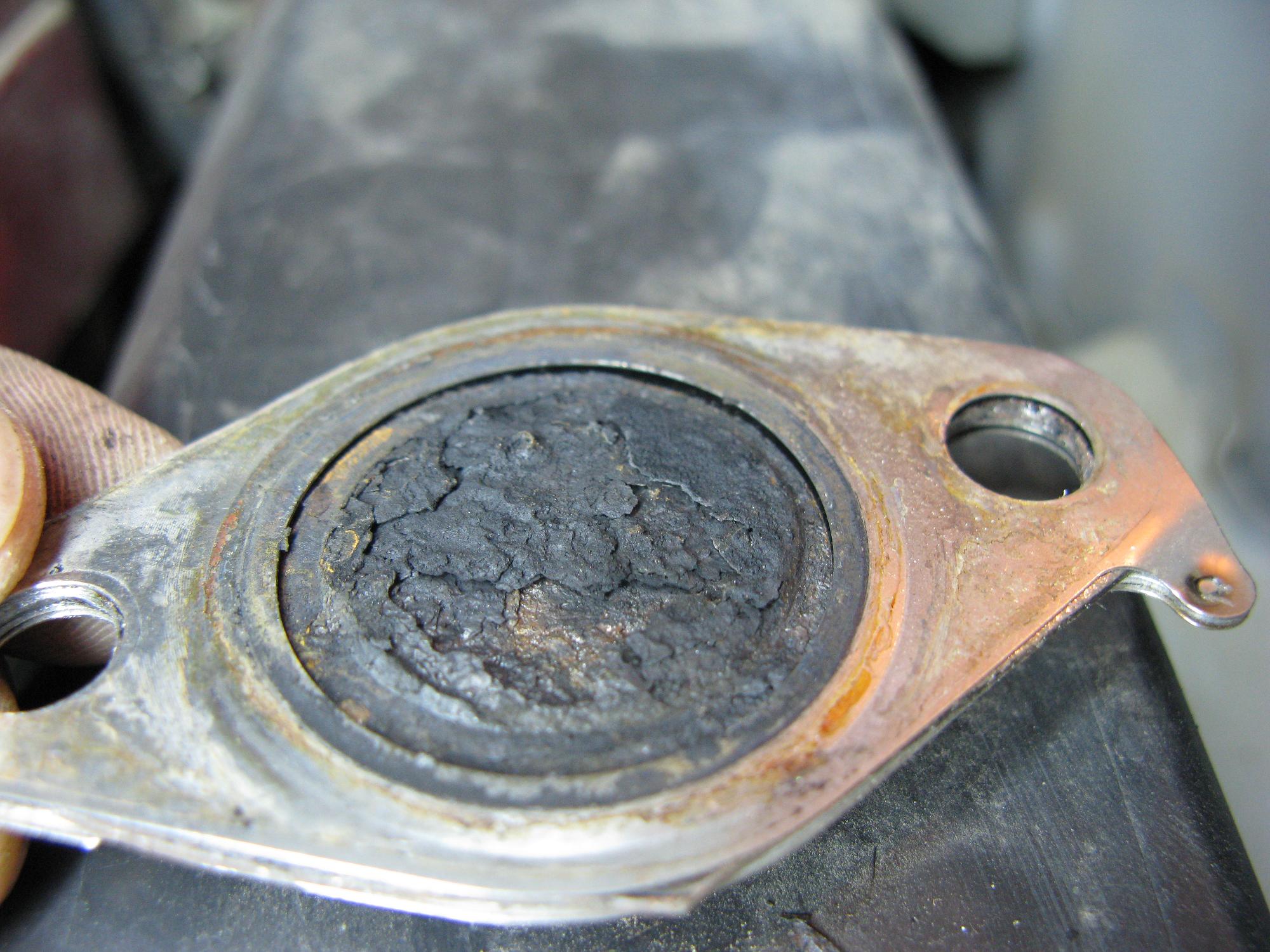

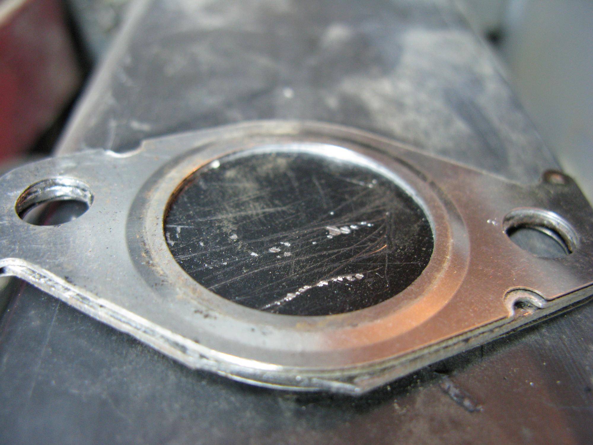

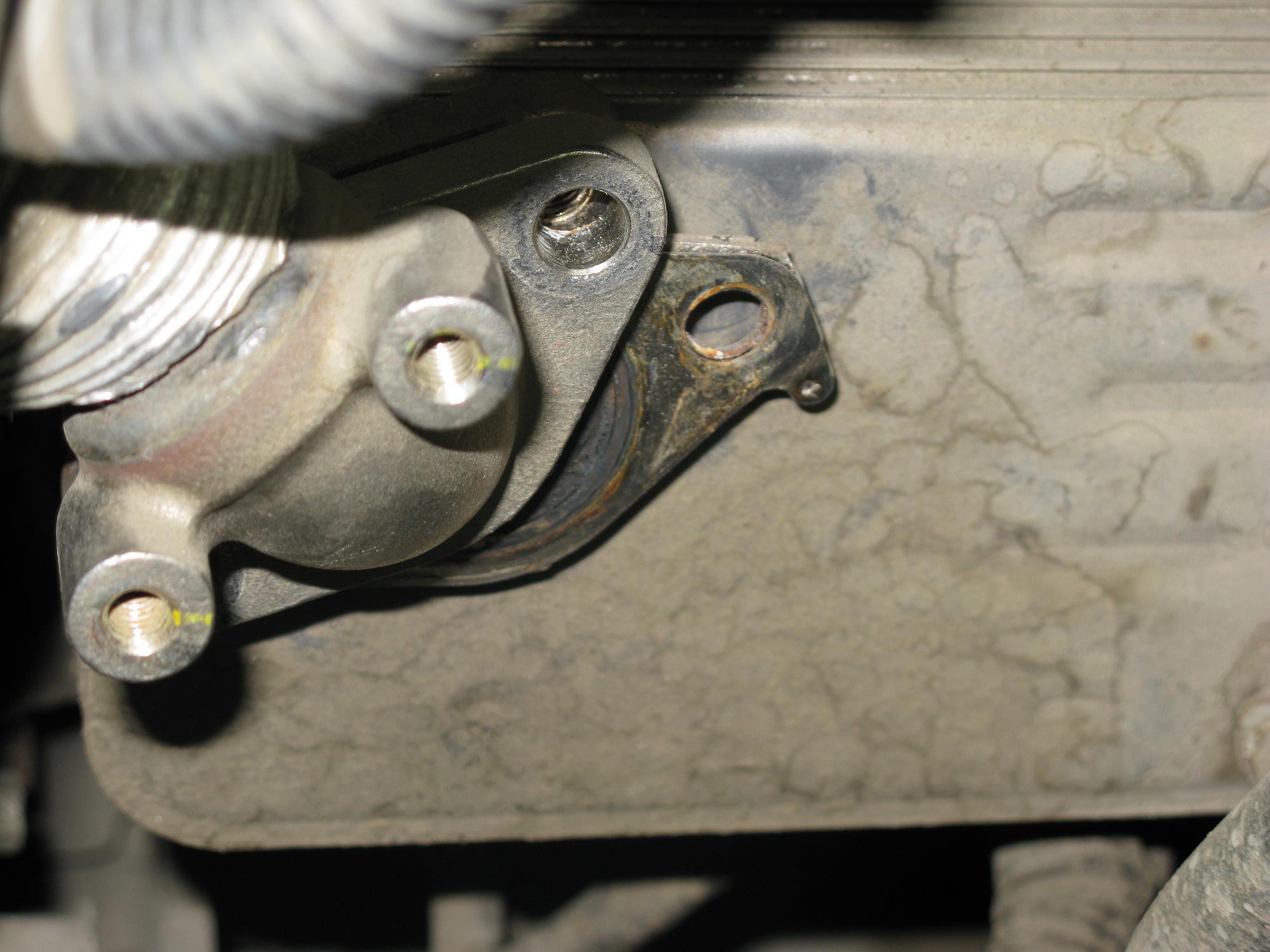

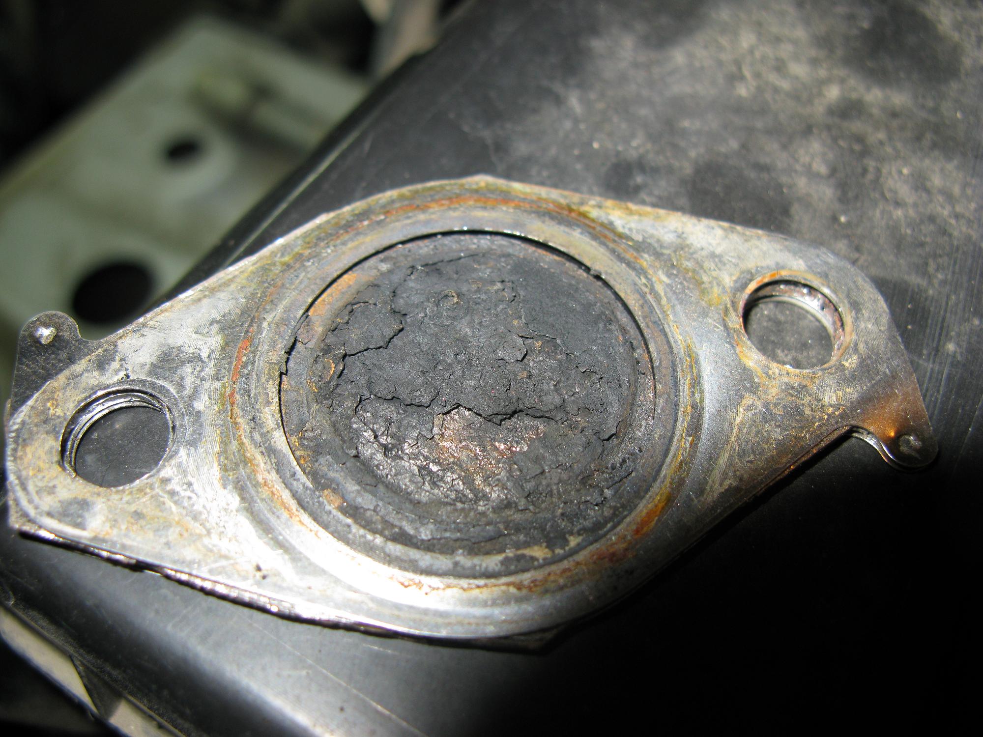

Типа отчет, проьежал с заглушенным ЕГР 14 000 км. Решил посмотреть в каком состоянии находится заглушка. Напоминаю, что заглушку делал из обыкновенного толстого мастерка.
Вывод - надо делать стальную заглушку - иначе прогорит. Либо это нагар, либо это заглушка прогорает... я не знаю

Не может она прогорать- температура выхлопа дизеля много меньше бензинок, и выпуск перегревается ОГ если только нарушено опережение, что у тебя маловероятно- вся корекция идет по датчикам (например, в отличие от моего электронного ТНВД)
Имхо- это каки от нашей замечательной солярки

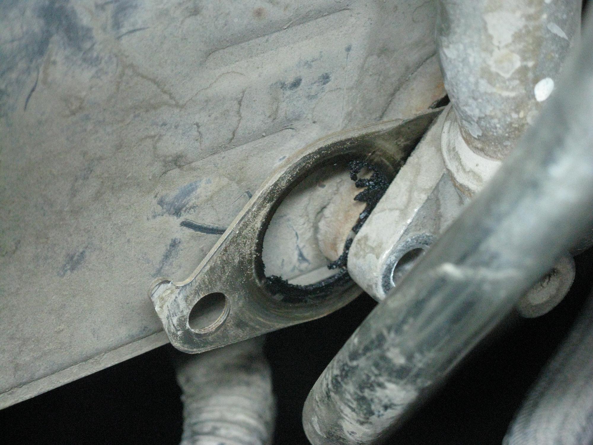

Паджерик 4-й ( двигатель 4М41) пробежал чуть более 200 т.км. и впервые на ровном месте загорелся "Выкинь двигатель". Считываю ошибки, P2413, из расшифровки - EGR, из комментариев - заблокирован клапан EGR.
Скинул ошибку. Утром снова здорова. Читаю эту тему, беру набор ключей и иду пачкаться под капотом. Впервые увидел навеску дизеля от Мицубиси. Вот, что мне увиделось:
Из выпускного коллектора, выхлоп попадает на турбину, дальше путь газов нас не волнует. Но часть выхлопа уходит на некий теплообменник из нержавейки.
Что собой представляет теплообменник? Контур выхлопых газов и контур охлаждающей жидкости. Выхлопные газы входят горячими и охлаждаются жидкостью охлаждения двигателя, т.е. водяная помпа имеет дополнительный сосок для прокачки ОЖ через этот теплообменник.
Выйдя из теплообменника, выхлопные газы направляются к впускному коллектору, но на их пути встаёт клапан EGR.
Что собой представляет клапан EGR? Обычный клапан, как допустим в домашней батарее. Клапан имеет мощную пружину, которая держит клапан нормально закрытым. В принципе если нет пружины, то сами газы будут закрывать этот клапан т.к. процесс закрытия идёт по потоку газов, а открывается на поток, ну как Вы идёте против толпы, а не толпа против Вас. Далее на клапан одет электрический привод
Что собой представляет электрический привод клапана EGR? Обычный привод постоянного тока с механикой в виде червячной передачи. Электромотор вращает шестерёнку, а червяком является шток привода. Таком образом шток двигается вперёд и назад. Выдвигаясь, шток открывает клапан, а задвиигаясь закрывает клапан. По электрическому конструктиву привод не имеет промежуточного положения и бывает либо открыт, либо закрыт. Колодка привода имеет пять контактов. Три маленьких контакта - это питание привода, где средний контакт общий, а подавая напряжение на один из крайних контактов, Мы либо открываем, либо закрываем клапан. Два больших контакта, это концевик крайнего закрытого положения. В закрытом положении концевик разомкнут. При выдвижении штока, концевик замыкается и даёт сигнал в мозги.
Теперь самое сладкое. Обмануть мозги бытовым методом "перемычки" не получится т.к. идёт постоянный мониторинг состояния клапана в зависимости от поступающего синала на привод (открыть или закрыть). Привод (чёрная пластмасса около топливного фильтра) легко снимается с клапана, достаточно отвёртки крестовой и сноровки под капотом, всего четыре винта.
Чо случилось у меня? Сломался концевик привода. Сломался это не то слово, он просто засрался т.к. через уплотнение червячной передачи дерьмо попадает внутрь привода. Соответственно на холостом ходу EGR закрыт и концевик разомкнут. Начинаем движение, EGR начинает открываться и концевик замыкается, но замыкается с так называемым "дребезгом" т.е. пока червячный шток двигается, концевик пляшет от балды. Вот отсюда и ошибка в мозгах.
Посмотрел сколько стоит привод: 10-12 косарей, ужас. Привод разобрать не удалось, запаяно. В принципе можно снять привод и так ездить, пока разламываю его дома, но нужно глушить посадочное место привода т.к. получается отерстие во впускной коллектор и воздух из турбины будет вылетать оттуда.
Одним словом ситема утилизации отработанных газов - чистой воды развод клиента на бабки для соблюдения норм ЕВРО. При зашкаливании показаний выхлопа, клапан открывается и всё дерьмо летит в двигатель без какой либо фильтрации.
Я не понимаю, зачем нужно ставить офигенный фильтр на впуске воздуха, если чистейшее дерьмо из выхлопной трубы летит во впусной коллектор. Получается фильтр мотора защищает только турбину, а двигателю пофиг, что хавать.
Если бы я раньше предствлял себе устройство EGR, то заглушил бы всё это дело ещё при покупке. Вы себе не представляете сколько сажи быгреблось из труб, привода, а сколько засело в теплообменнике ужас.
Однозначно глушить и лучше в двух местах:
1- на входе в теплообменник от выпускноко коллектора, там удобней подлезть
2- у впускного коллектора тоже нужно глушить, таким образом привод клапана всегда будет чист и опрятен.
Вырезал заглушки ножницами по металлу из строительных шпателей и нафиг. Поведение машины не изменилось. Жду новый привод. Теперь понятно, почему масло пахнет выхлопными газами и почему выхлопной дым идёт из маслозаливной горловины при остановке двигателя. Очень порадовали комментарии относительно того, как повлияет на работу двигателя глушение EGR. ДА НИКАК!!!!!!! Никакого "ведения" головки не может быть в принципе.
Плюсы системы EGR: в зимний период быстрее нагревается ОЖ, выхлоп становиться более чистым с точки зрения норм Евро.
Минусы: засирание впускного коллетора, износ двигателя, засирание масла двигателя, дополнительный нагрев ОЖ летом (когда и так тяжело), падение мощности т.к. кислорода в газах уже нет.
Косоглазые УРОДЫ!!! Вот ссылка на несколько сделанных фото http://www.photoshare.ru/office/image.php?id=7870274

продолжу.Вывод - надо делать стальную заглушку - иначе прогорит.
Сделал две стальные заглушки. Купил в магазине самый большой шпатель с самым толстым металлом, вроде из нержавеющей стали. Вырезал электролобзиком и болгаркой. Первую заглушку вырезал электролобзиком - долго и быстро надоело, вторую вырезал чисто болгаркой - получилось быстрее
Когда сверлил то угробил новых 3 сверла на 8.5 - не сверлят, видать в магазинах продают всякую дрянь.
Заметил, что при сверлении стружка намагничивается к шпателю, неужели нержавеющая сталь имеет магнитные свойства?
Получилось такая заглушка Решил заменить заглушку, которая стоит на входе в охладитель ЕГР на новую стальную, а также поставить еще одну заглушку на выходе из охладителя ЕГР.
Расчет был такой, что если прогорит первая заглушка, то вторая заглушка удержит продукты распада первой заглушки от попадания в двигатель - такой вот двойной барьер.
Когда вытаскивал прокладку, которая стоит на выходе из радиатора ЕГР, то увидел такую картину Это результат работы системы ЕГР продолжительностью 21000 км.
Как жаль, что я не заглушил этот долбаный ЕГР сразу в автосалоне

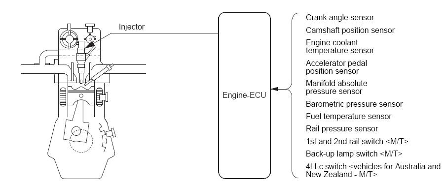

Седой, повторю еще раз, изначально тема глушения ЕГР была в НМПС 4d56.
У нас не используется датчик ЕГР для расчета количества и момента впрыска.
Прежде чем заглушить себе ЕГР я это дело проштудировал. На бензинках или на других дизельных моторах с форкамерами или другими системами управления, отличными от 4d56 2010 года, возможно и не следует глушить ЕГР, это просто требует дополнительного изучения.
Нельзя всех подводить под одну гребенку.
Re: Глушение EGR
Napic, думаю, что ты увы ошибаешься, а приведенная тобой картинка является всего лишь приблизительной, где указано далеко не все.
Цитата из австралийского форума про ZD30 (просто как пример взаимовлияния егр и подготовки ЭБУ смеси)
Пройдись по ссылке на австралийский форум, там этот вопрос подробно обсуждался- в электронных системах впрыска все взаимосвязано и имхо вероятность того, что в отличие от ZD30 в НМПС и МПС с эфишным мотором доза впрыска, давление наддува и угол опережения являются параметрами, никак не завязанными и не зависящими от степени ЕГР, равна нулю. Иначе просто не получить нужную характеристику горения до выхлопа с требуемыми нормамиОдним из преимуществ ТКР с изменяемой геометрией является возможность управления ими посредством вакуума. ЭБУ управляет вакуумным соленоидом с помощью ШИМ (широтно-импульсная модуляция). Изменяя ширину импульсов ЭБУ управляет актуатором ТКР и, следовательно, управляет давлением наддува на любых оборотах. Это очень важно, т.к. отсюда следует, что ЭБУ имеет возможность сбросить давление наддува даже под нагрузкой или при открытии газа (у нас точно также!)
ЭБУ может снижать давление наддува для повышения эффективности системы EGR, т.е. производительность ТКР снижается и открывается клапан EGR в режиме нажатой педали газа и под легкой нагрузкой. Это приводит к тому, что большее количесвто выхлопных газов попадает во впуск и в цилиндры, что, всвою очередь, снижает пиковую Т в камере сгорания и выбросы NOx. Но параллельно растет EGT, так как в цилиндры попало меньше холодного воздуха и больше горячих газов. Процесс идет по кругу и температуры выхлопа сильно растет.
