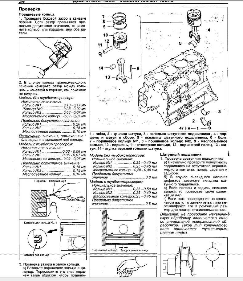

rusl144 писал(а):А может есть у кого книга по ремонту паджерика с 4D56? Посмотреть сколько там НМ указано. У мну книга на Л200 отсканированная. Хелп оч нужно, а то начал собирать движок и все встало на этом.
Вот смотрю в манул "MITSUBISHI PADJERO Модели с дизельными двигателяи 1991-2000 гг, Устройство, техническое обслуживание и ремонт", и тут написаны моменты затяжек следующие:
для болтов крышки подшипника к/вала момент затяжки 80 Nm
для гайки крышки шатуна момент затяжки 47 Nm

вот еще кое что нашел в качестве подтверждения

Спасибо, ну это больше похоже на правду. Я уж не дожидаясь так же и затянул по 80 Нм плюс посадил болты на резьбовой герметик.А то 40 Нм это фактически как наживить. Кстати шатуны в моем мануале написано тянуть 27Нм плюс доворот на 90 градусов, что тоже получается как наживить. То ли такой перевод(хотя цифры как перепутать?), то ли у тайцев силы на большее не хватает.(эльку то в Тайланде собирают)

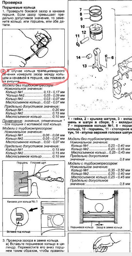

NICOLA_TESLA писал(а):Два вопроса возникли у меня
1. Кольцо поршневое МС (пр-во ТР) профиль отличный от букваря то бишь в мануале верхняя часть кромки подуглом без каемки,а ТР с обоих сторон профиль одинаков .Либо такие кольца либо прислали что то не то .
я когда поршня покупал подбирали кольца, мало того они отличаются по профилю, так они отличаются по толщине, например первое и второе четко по размеру, а маслосьемное или большое или маленькое, тоже самое было и с первым, то с профилем не то то толщина не та, перемерили комплектов 30, все разные коробочки, разные маркировки, в итоге гдето к 30му комплекту все подошло, как оно должно быть покаталожному номеру фиг его знает, берем то не оригинал! :)
NICOLA_TESLA писал(а):2. Когда мыл переднюю нижнюю крышку то обнаружил что в районе сальника КВ к грязи прилип мет.шарик диаметр 5мм откуда он взялся?
шариков я у себя не где не встречал, даже представимть не могу откуда он там у тебя, хорошо хоть под ремни не попал, а то...... короче понятно.
кстати:все забываю написать по поводу свиста на ходу и потери мощности! когда снимал впускной коллектор видать не протянул последние два болта на 4ом целиндре, начал снимать а они от ркуки откручиваются и на прокладке косые следы как воздух наружу вырывался! на всякий случай поменял прокладку целиком, все везде затянул по кругу протянул на 4 раза, и все, красота, свист пропал, тяга пришла в норму. некоторое время ездил со свистом ::-D: (на ремонт время вашще не было), ездил не более 2200 об в минуту и то под горочку, максималка 80 км/час, так вот расход при таком режиме езды 8 л на 100 км :=-O: сам офигел, когда все починил стал давить на педальку, в итоге 9-10 л трасса,10-12 город. На данный момент с момента ремонта проехал 5500 км, полет нормальный, масло с последней замены, а это 4500 км назад уменьшилось на 1 мм, через 1000-1500 км очередная замена! мощность сравнивая с сразу после капиталки и сейчас то чувствуется что прибавилась! как дымил сизым дымом на холодную так и дымит. На горячуюю даже запаха нет! Ездил к одному дизелисту, смотрел он мне аппаратуру и сказал что там заменен плунжер не на оригинал, он давит больше нормы, убавить уже не как, мол там уже и так на минимум накручено! предложил мне 3 варианта: забить и так ездить, менять плунжер, или менять весь ТНВД, решил пока забить! ::-D: заводится что на холодную что на горячуюю только увидев ключ зажигания, работает ровно! Было пару раз что заводился на холодную после 2-3 сек вращения стартером, первая мысь что то не та, и тут же матерился сам на себя - забывал свечи пршогреть, они у меня от кнопки! Так что пока все хорошо!

Про шарик я и так понял ,а вот колечко покоя не даёт .Я не поленился нашел старые такой же профиль .Брал в екзисте(какая нибудь новая нанотехнология Будем считать, так спокойнее) х.з будем ставить

NICOLA_TESLA писал(а):Про шарик я и так понял ,а вот колечко покоя не даёт .Я не поленился нашел старые такой же профиль .Брал в екзисте(какая нибудь новая нанотехнология Будем считать, так спокойнее) х.з будем ставить
главное что бы кольцо по профилю совподало с поршнем, т.е. с профилем поршневых канавок. если будут отличаться то это не соответствующий зазор не к чему хорошему не приведет, не зря эти зазоры измеряются сотыми милиметра! при повышенных зазорах рекомендуют менять или кольца или то и другое. В мануле есть такая фраза: В случае кольца трапецевидного сечения измерте зазор........ Значит манул допускает что есть поршя с поршневыми канавками и кольца с раличными профилями! И считаю что для каждого поршня должны быть свли кольца. надеюсь у тебя все совпало.
Кстати, вот рисунок глянь! Обрати внимание на выделенное!
