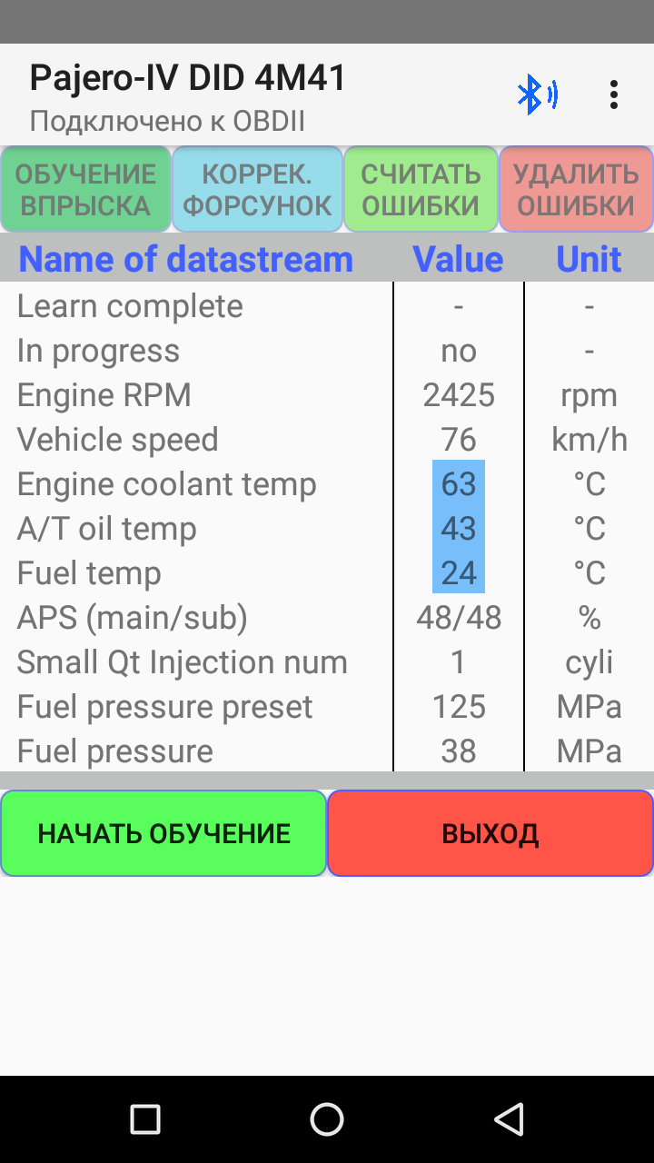

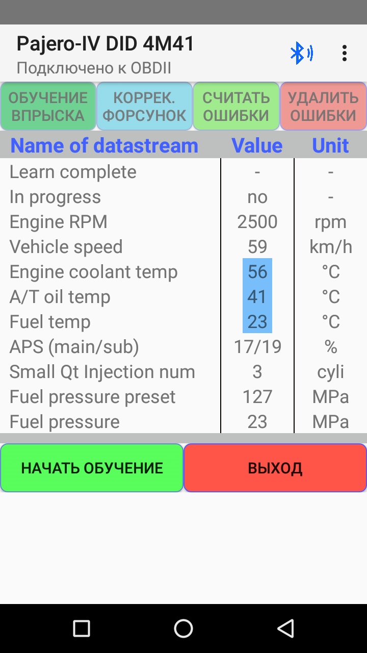

Сегодня ездил и в движении смотрел на показания топлива в рампе. При разгоне в пол газа давление необходимое ЭБУ(fuel pressure preset)= давлению фактическому(fuel pressure). При разгоне тапка в пол fuel pressure preset запрашивает 125 Мпа, а накачано только 38Мпа. Снимать клапан на ТНВД или заборник в баке смотреть? скрины прикладываю.

Свежий т/фильтр, это хорошо. А вот что у него в отстойнике? По части давления в рампе, Вы все увидели самостоятельно - нет давления. 23 Мпа, это давление на грани запрета старта мотора. Вот и не едет прибор... Имеем несколько точек утечки, это 4 форсунки и дозирующий клапан ТНВД. Проверить форсунки кустарным методом достаточно просто. Нужно снять клапанную крышку, открутить магистраль обратки от форсунок, трубку (резиновую, внешнюю) обратки форсунок с патрубка снять и заглушить (болтом). Завести мотор и проконтролировать слив обратки с форсунок. Если из обратки течет очень мало, слегка, все сносно или вообще хорошо. Если "стреляет" топливом хорошо - форсунки в ремонт. Дозатор снять и убедиться в том, что он разборный. А вдруг? :) Тогда разобрать, промыть, заполировать и собрать. Не разборный? Замена.
Перед данными манипуляциями очень рекомендую промыть топливную ВИНСом, и уж если не полегчало, брать инструмент в руки... :) Все шайбы уплотнения форсунок - одноразовые! Запастись заранее. Обратку (штуцера) закручивать моментом динамометрическим ключом - легко ломаются/скручиваются руками-пассатижами. ::-D:

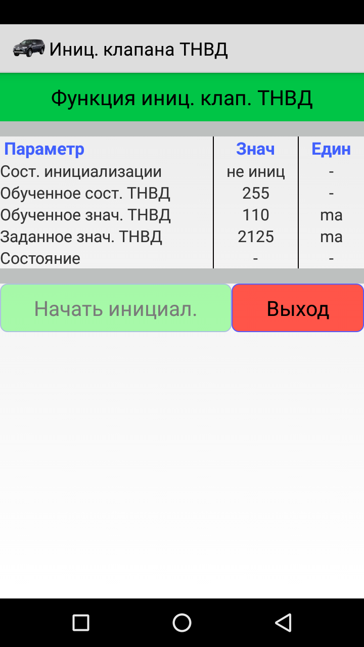

Использую nmps diag для диагностики. Тест на утечку прошел успешно. А вот клапан на ТНВД никак не хочет адаптироваться. Вскрытие буду начинать с него.
