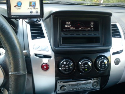

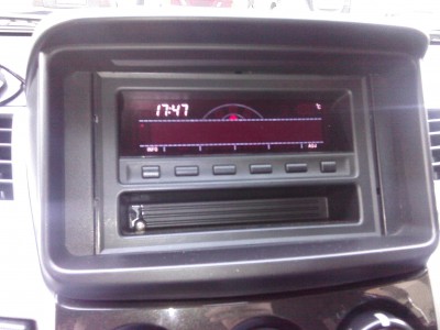

Однако, держится все нормально после многократного съема. Даже достаточно только двух задних клипс. Ничего не скрипит и не дрожит. На козырьке для Ультимейта вообще сзади металлические защелки. Правда такой козырек без передник клипс поскрипывает.SKS писал(а):Заглушка выколупывается элементарно, надо только чем-то длинным, предварительно продетым через ложбину между воздуховодами, на нее снизу надовить. Так меньше риск поцарапать или повредить панель сверху.
У меня под панелью ничего не болталось, все хорошо было закреплено.
По поводу клипс: плохо снимается только первый раз, потом козырек вытаскивается легко. По идее клипсы нужно каждый раз менять, они типа одноразовые.
Многократно снимал у себя. Запрятал туда три адаптера для гаджетов и таймер для включения электрофенов. И вообще поставил козырек от Ультимейта - по мне он "красивше". БК пришлось на себя подвинуть.

Ныне белые пластиковые пистоны и места их крепления нежные.. Материал козырька специфический. Очень низкая химическая стойкость. Положил на него сверху резиновый сетчатый коврик из ашановских развалов.. Снял для удаления пыли и вуаля ...язвы в пластике с кусками резинового коврика. Утомился шлифовать...
Какой номер у козырька от ультимейта? Любезно покажите как это смотрится при установленном штатным БК.

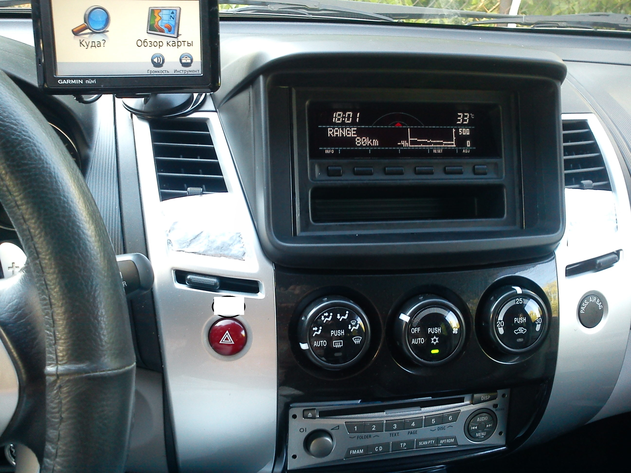

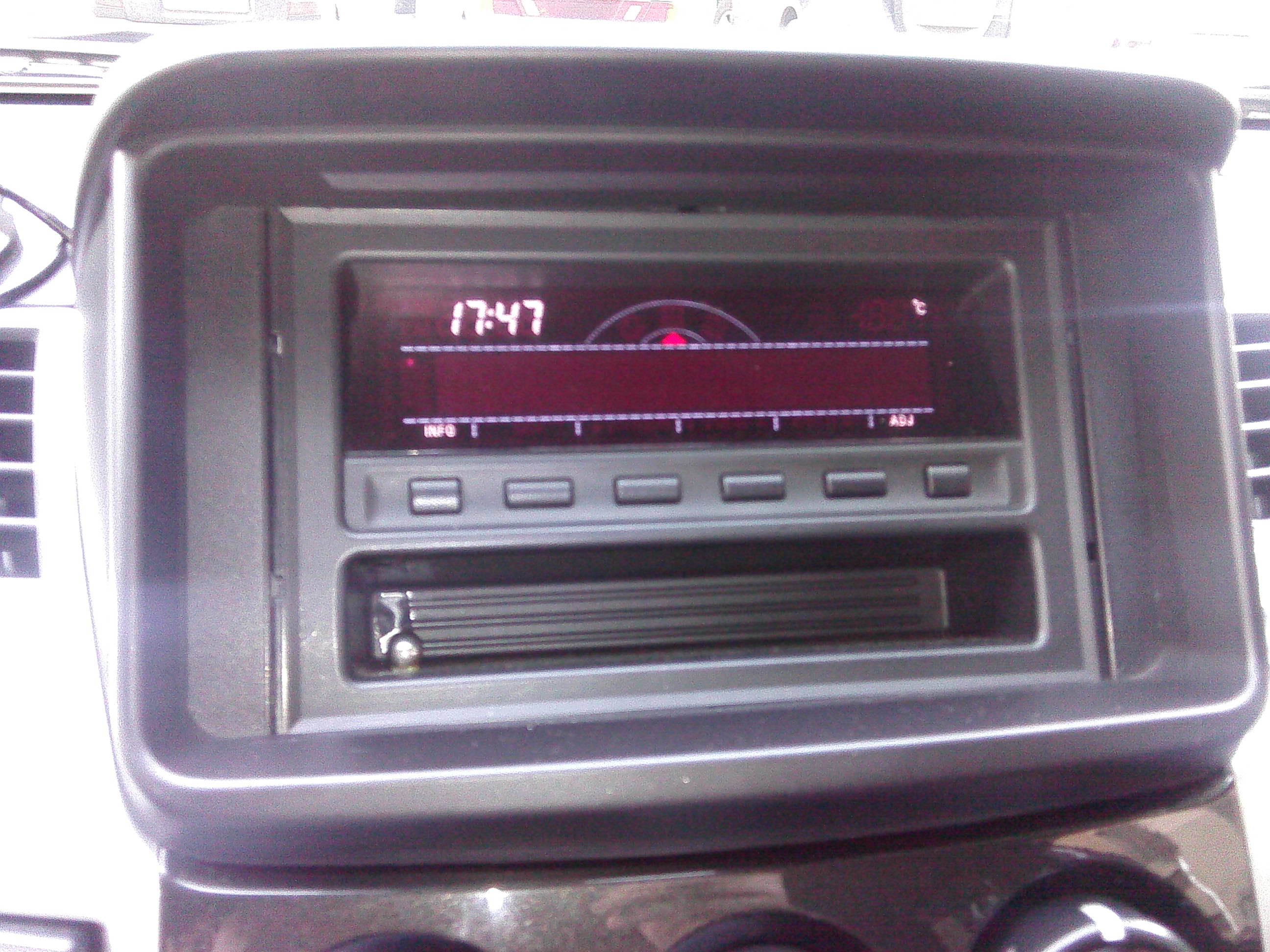

Козырек 8060A079XA. Фотку скину. БК нужно подвинуть на себя для этого пришлось изготовить новые кронштейны. Кроме того, БК по высоте как проем козырька, по ширине он уже. Пришлось заклеивать щели. Идеально подошел пластик от коробок из под CD.PERESVET писал(а):OFF про козырек /

А я и не говорю, что после снятия все скрипит и шатается. Просто я первый раз чтобы снять козырек использовал пластиковые лопатки для разбортовки велосипедных шин. Сейчас снимаю легко пальцами без всяких приспособлений. Снимал много раз, проблем не было.MAVR64 писал(а):Однако, держится все нормально после многократного съема. Даже достаточно только двух задних клипс. Ничего не скрипит и не дрожит. На козырьке для Ультимейта вообще сзади металлические защелки. Правда такой козырек без передник клипс поскрипывает.SKS писал(а):Заглушка выколупывается элементарно, надо только чем-то длинным, предварительно продетым через ложбину между воздуховодами, на нее снизу надовить. Так меньше риск поцарапать или повредить панель сверху.
Кстати тоже просьба выложить фото с козырьком от версии Ультимейт.

При таком козырьке появляется достаточно места для дополнительных кнопок и всяких портов по обе стороны от БК в видимом и доступном месте.

На самом деле места не так много. Там сбоку находятся кронштейны для крепления БК.PERESVET писал(а):При таком козырьке появляется достаточно места для дополнительных кнопок и всяких портов по обе стороны от БК в видимом и доступном месте.

Mavr64, а какие внутренние размеры(высота, ширина) ультимейтовского козырька?

Ты про размеры рамки? Она должна быть 2 din. Впрочем завтра померяю.Russo81 писал(а):Mavr64, а какие внутренние размеры(высота, ширина) ультимейтовского козырька?

Размер рамки для Ультимейта: 207х107 мм. 2Din - 180х100MAVR64 писал(а):Ты про размеры рамки? Она должна быть 2 din. Впрочем завтра померяю.Russo81 писал(а):Mavr64, а какие внутренние размеры(высота, ширина) ультимейтовского козырька?
