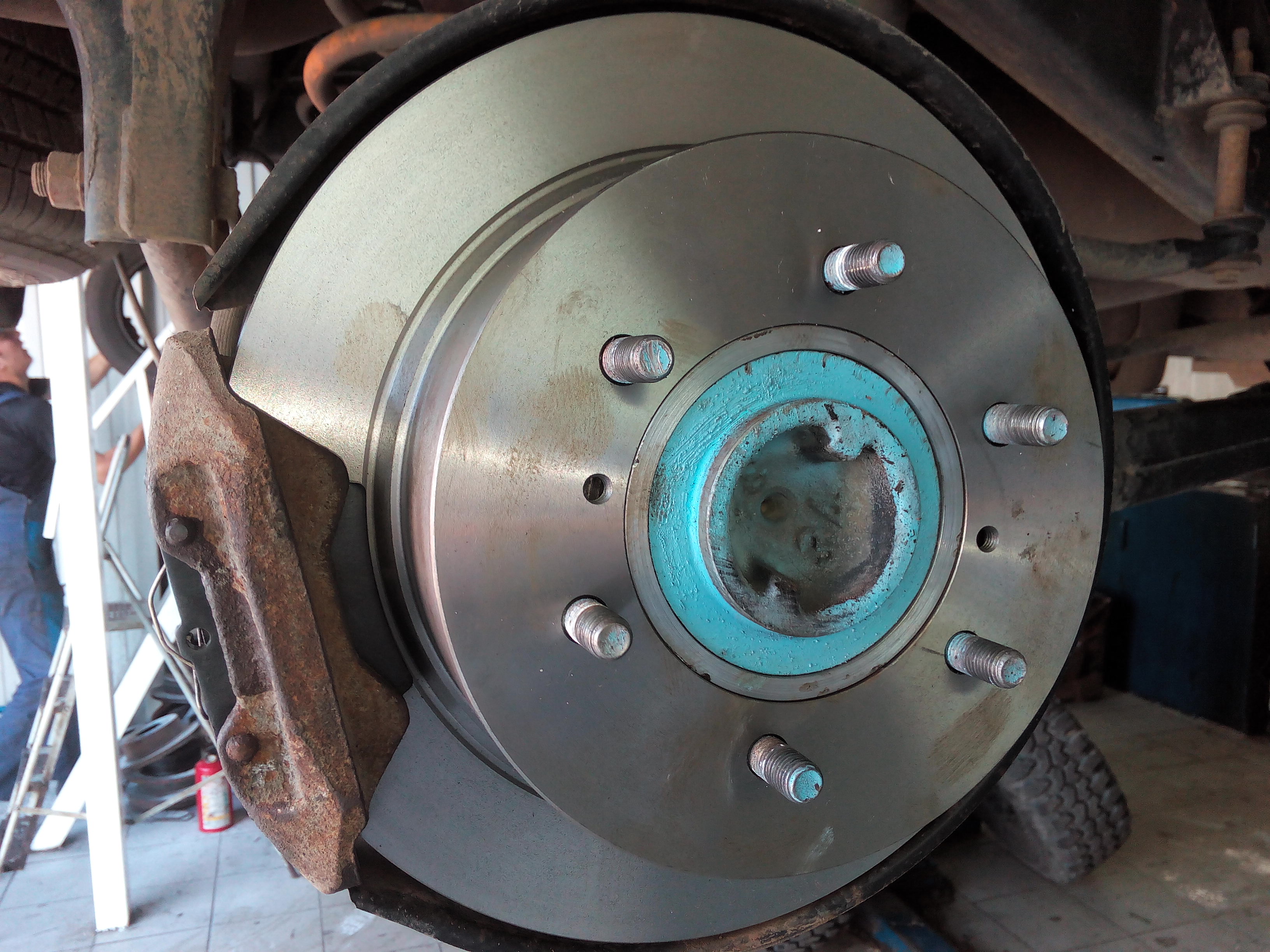

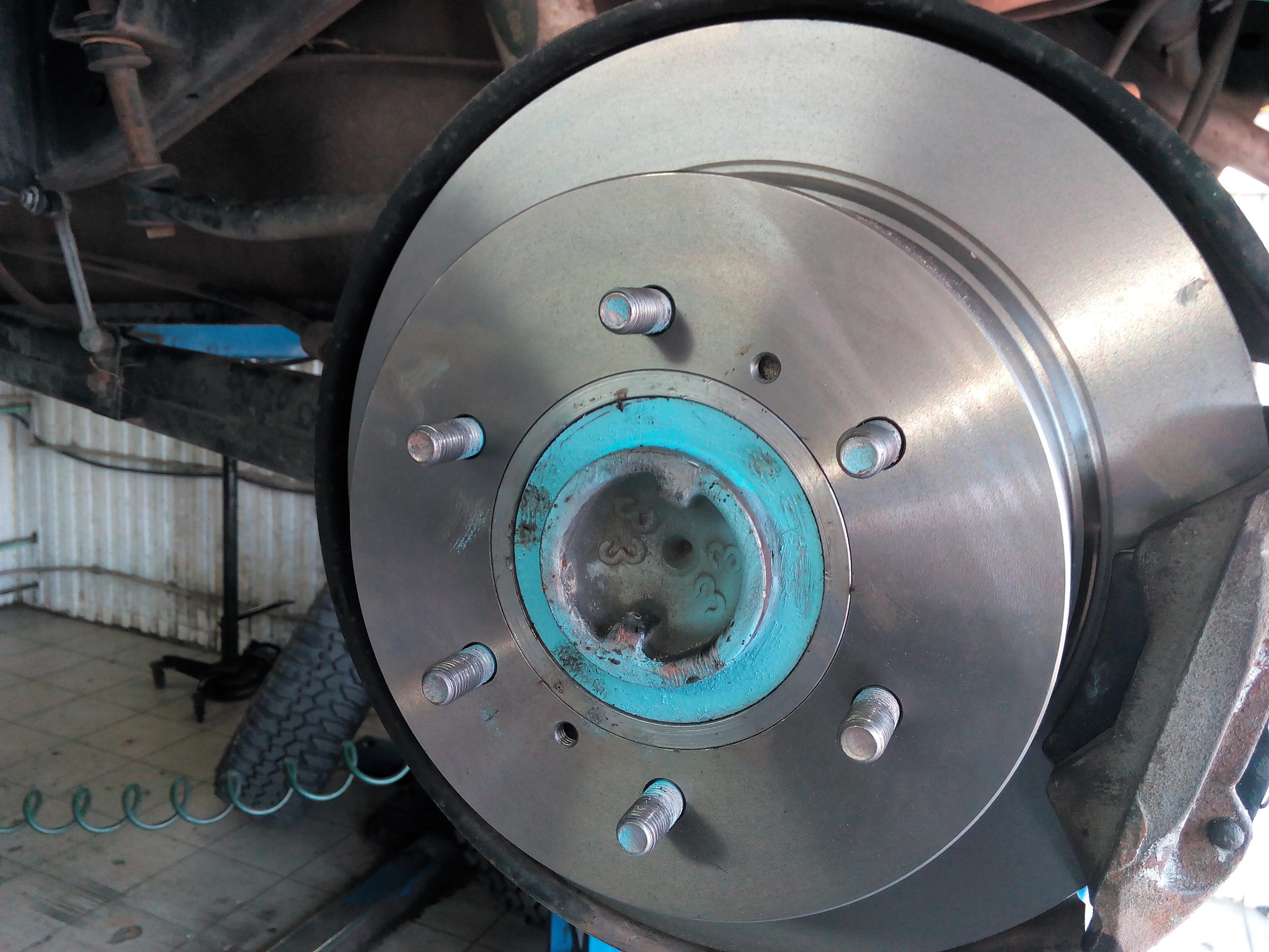

Аналог замены задних тормозных дисков на Паджеро Спорт 2
Сообщение rops99 »
Хочу поделиться своим опытом по замене задних тормозных дисков на МПС 2. Когда у меня настала необходимость заменить диски по кругу то оказалось, что задние идут только в оригинале и стоят они 8600 р за один диск. С передними проблем нет, аналогов достаточно. Так вот на оном из сайтов я нашел отзыв одного коллеги по МПС 2 в решении данной проблемы. На заднюю ось МПС 2 подойдут тормозные диски от МПС 1 с небольшой доработкой. Купил комплект дисков от Brembo, задние от МПС 1 (Тормозной диск задний Pajero Sport 1 — MB618797). Взял размеры центровочных колец и поехал к токарю. В результате получил комплект центровочных колец на задние тормозные диски от МПС 1. Цена дисков от Brembo 5200р за два штуки. Сегодня все установил и остался доволен! Да, задние диски от МПС 1 не вентилируемые, но имея внедорожник, а не спорт авто никаких проблем с этим нет. Еще раз передаю спасибо Sesgem за смекалку.
Размер центровочных колец следующий:
— Внешний диаметр: 108мм
— Внутренний диаметр 94мм
— Ширина диска 6мм
— Внутри фаска 3мм
Левая сторона
Левая сторона
Правая сторона
Правая сторона

Фаска по внутреннему или внешнему радиусу?

MPS-05 писал(а):Фаска по внутреннему или внешнему радиусу?
Естественно по внутрянке, как на родных дисках.
