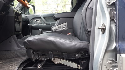

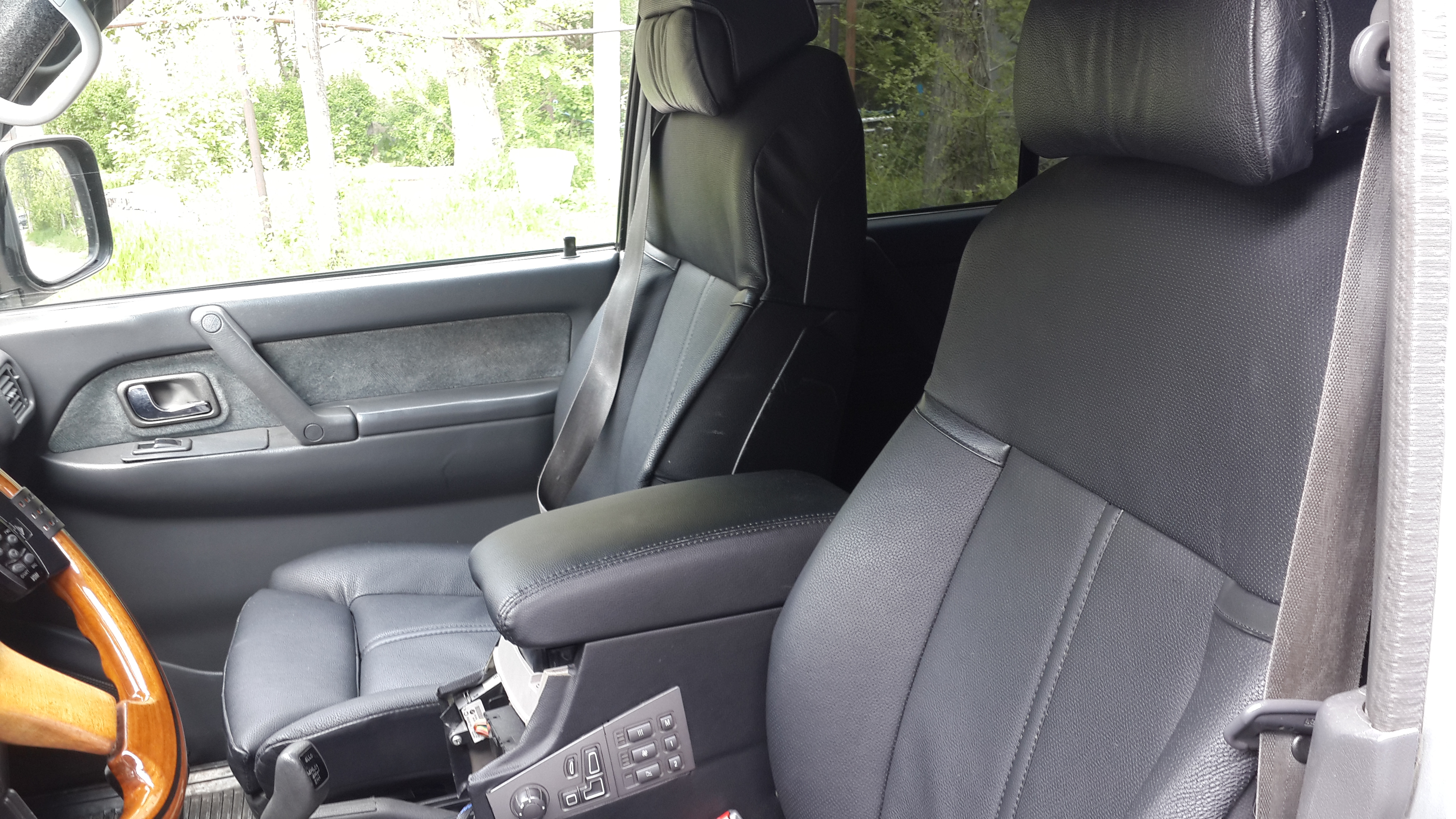

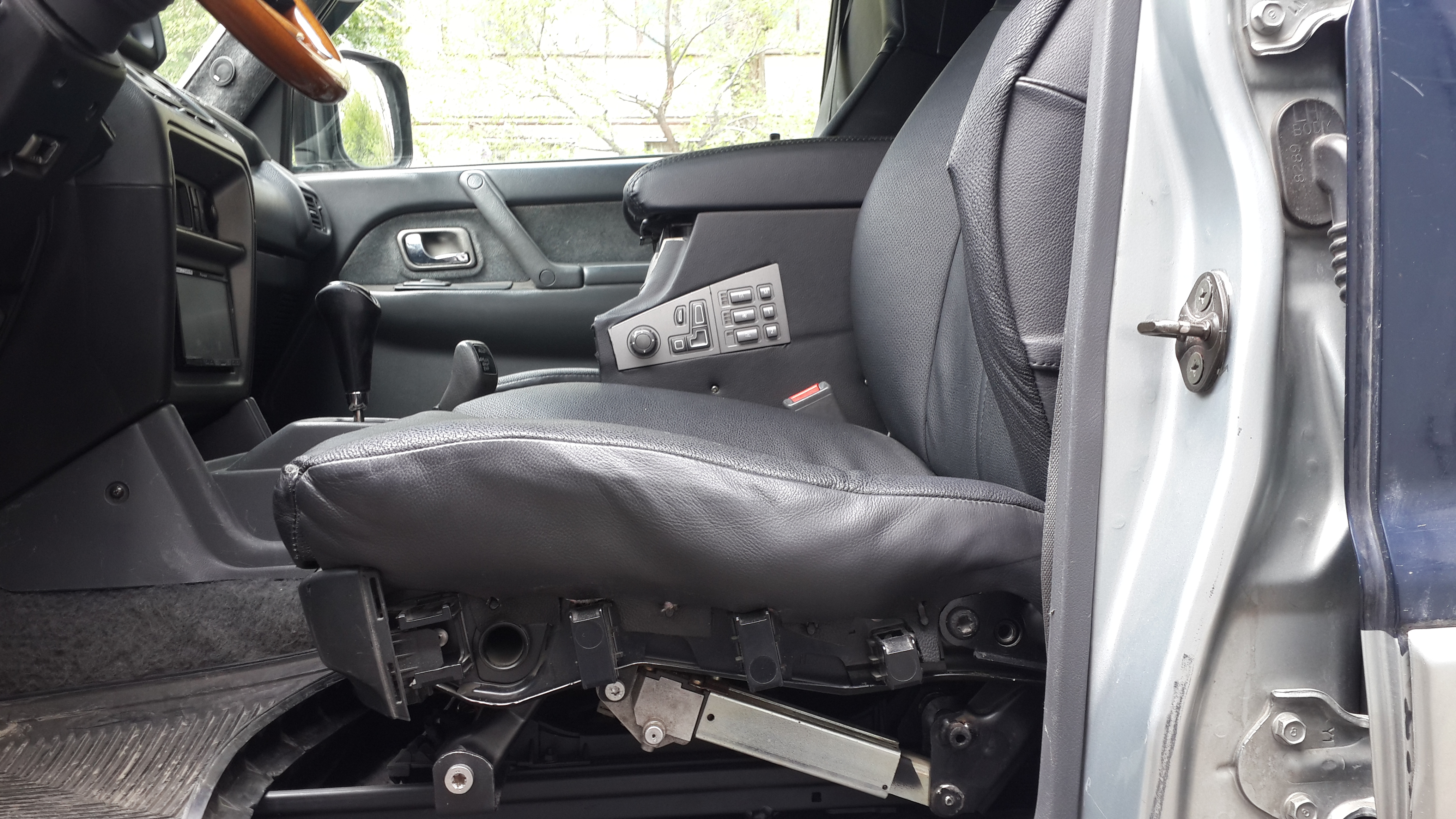

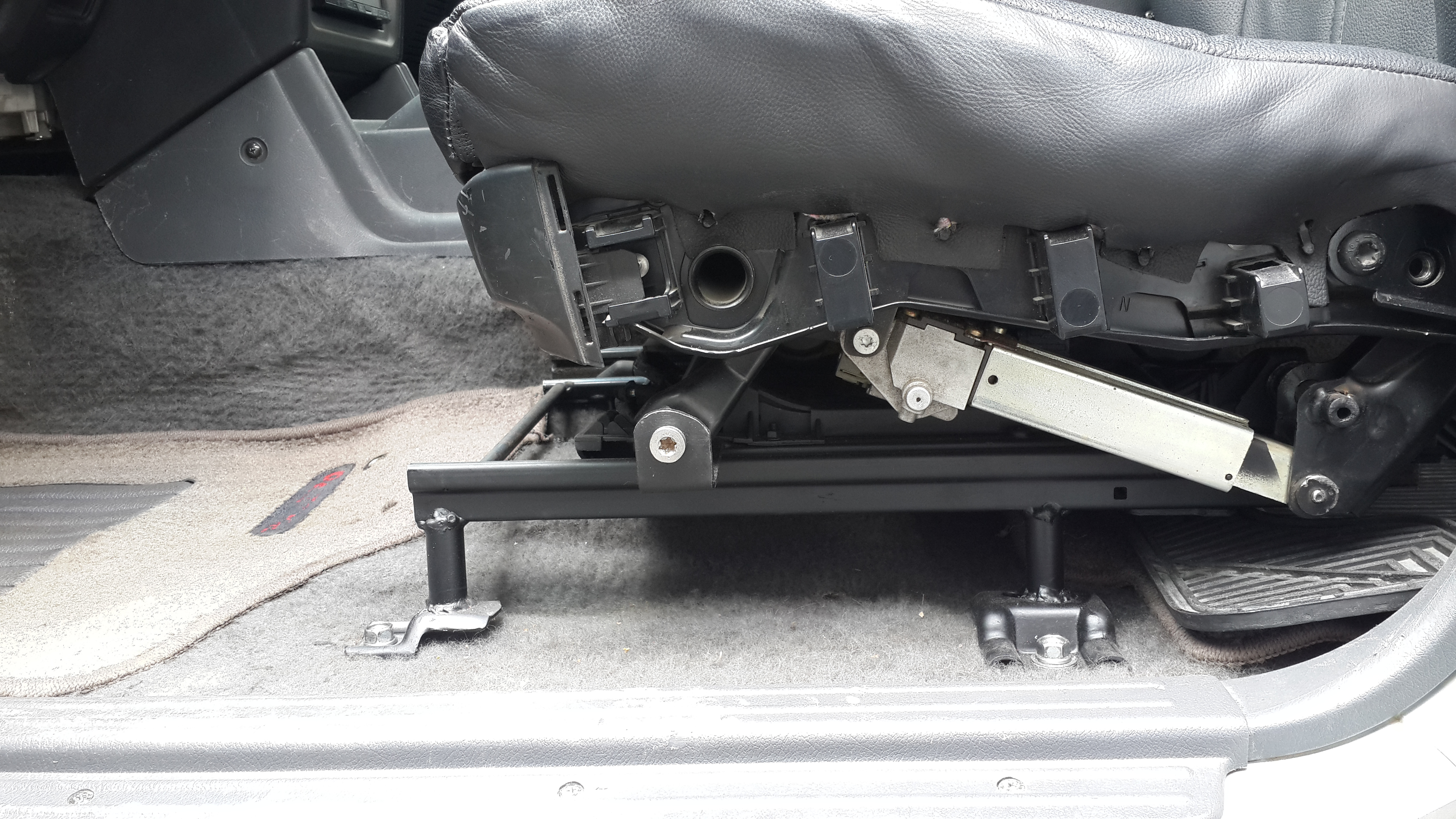

Установил сиденья от BMW E65 (7 серии), пришлось переделывать салазки - чересчур широкие, в паджерик не влазили, также пришлось заказывать эмулятор САN шины, чтоб все заработало (подогрев, обдув, массаж и т.д.). На дальние расстояния очень удобно, не устаешь.

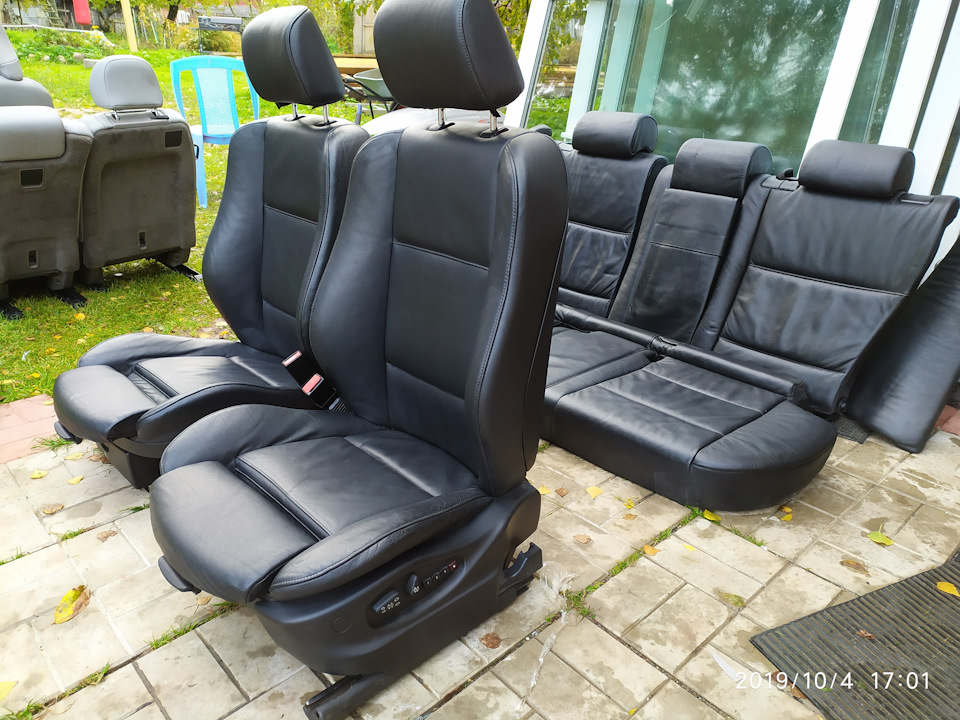

Всем привет, как думаете есть вариант поставить такие сидухи в MPS2? Сиденья sportsitze BMW e53 x5
