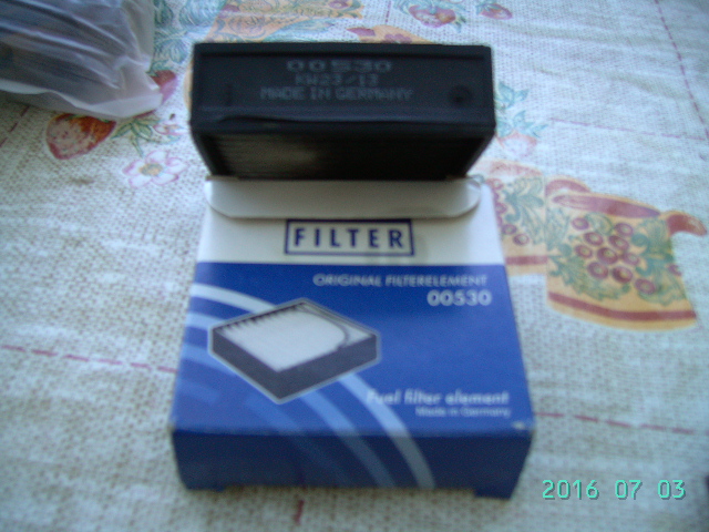

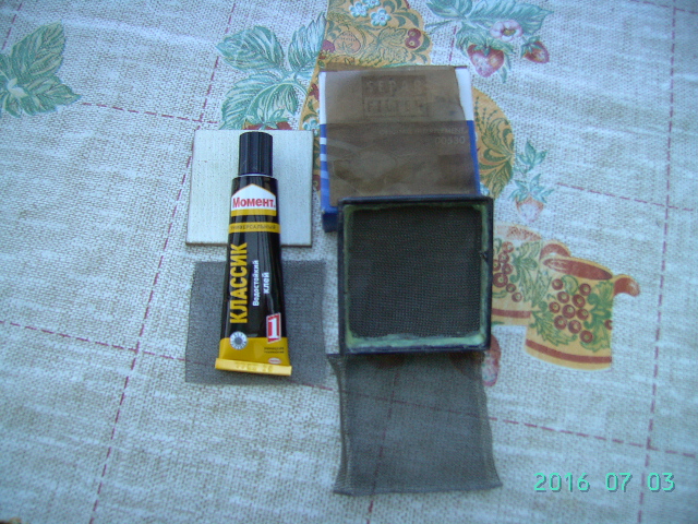

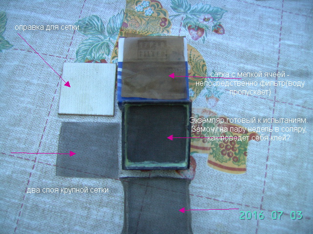

дед61 писал(а):
kompail писал(а):
дед61 писал(а): Да мля, с этими ценами на все про все и доходами пенсионеров, начинаешь думать, где бы, на чем бы сэкономить.
Главное не переэкономить. :*VICTORY*: Я бы не стал в топливной увеличивать сопротивление, хз как это на ТНВД скажется...
Не, ну недопустим этого. Купил сетку.Буду экспериментировать, один слой, два, может три.
Во, гля че получилось
вот на нижнем снимке картридж Ск. Мкр?

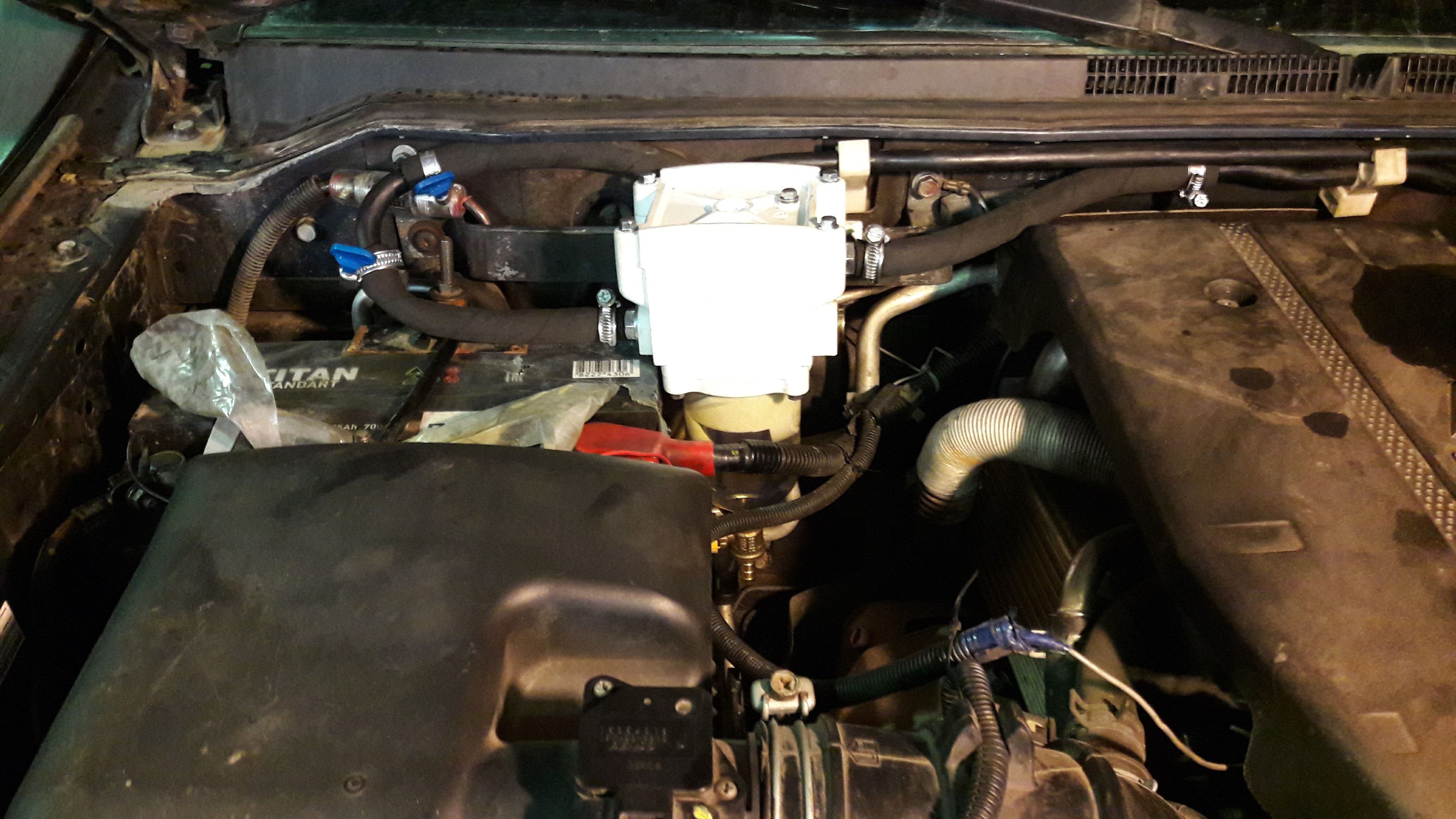

Re: Люди, у кого стоит сепаратор?
Сообщение zubais »
я себе поставил вот так
Boyёк
Сообщения: 790

zubais
Сообщения: 12
Зарегистрирован: 02 окт 2016, 20:36
Двигатель:: 3,2 dizel 4M41
Мой автомобиль(и):: PAJERO 4
Откуда: москва
Откуда: московская обл
Сообщение zubais »
Мне год назад варили бак. И теперь в баке получается какая то окись. Заодно вода в сепараторе останется. Я за зиму два раза фильтр штатный менял. Газпром мне воду "подарил". Думаю сейчас проблема уйдёт.

zubais писал(а):я себе поставил вот так
Топливные трубки порезаны при установке или мне показалось?
zubais
Сообщения: 12
Откуда: москва
Сообщение zubais »
Да вырезал кусок . Что бы не тащить их от фильтра.
