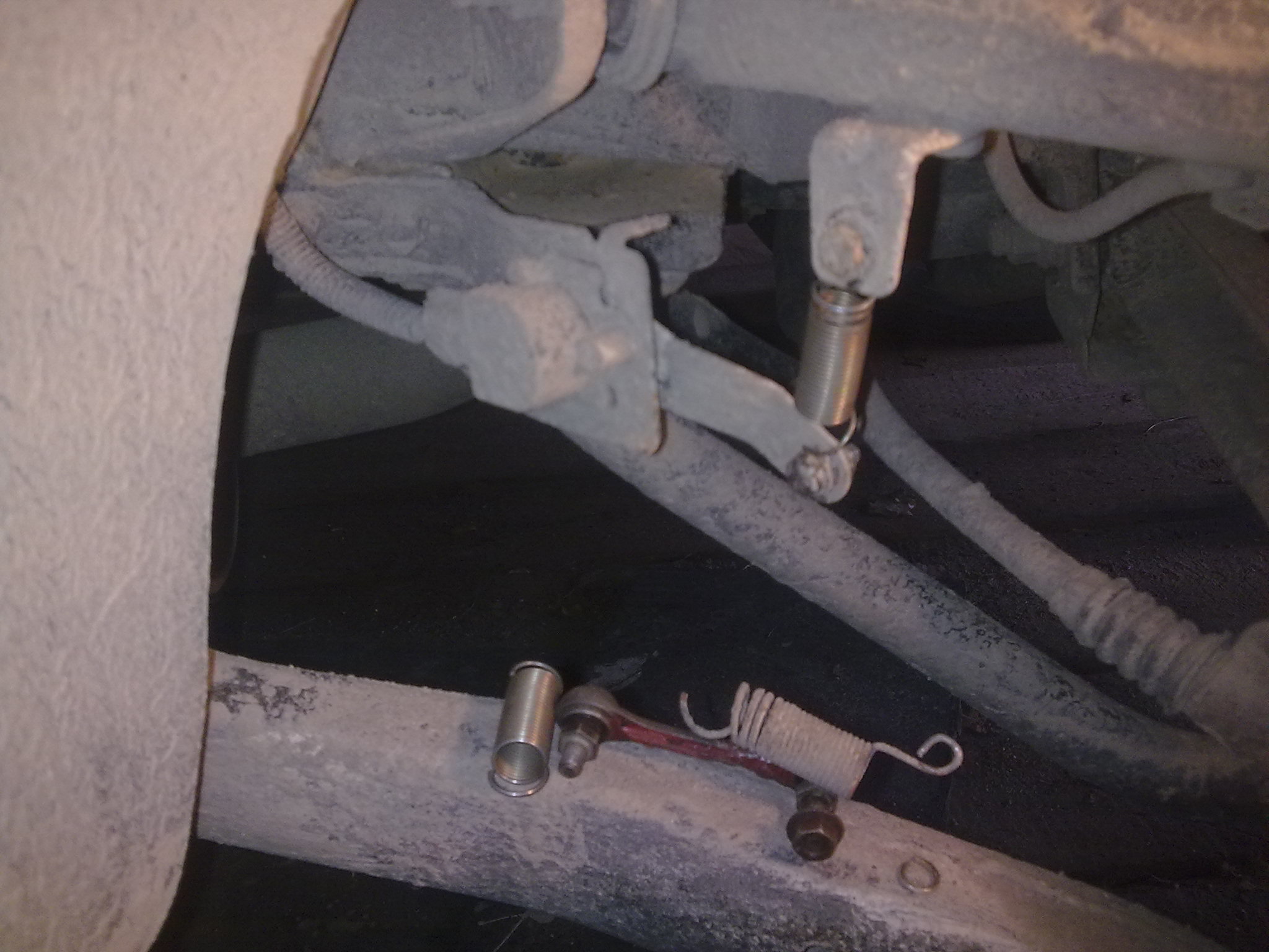

Корректор работает постоянно,проверял в прошлом году когда поставил пружину вместо злополучной тяги,пружина кстати живет и здравствует второй год и почти 60 тыщ км(хоть её и обосрали некоторые в виду вопиющей простоты)так вот крутишь датчик и фары вслед за ним с некоторым запозданием поднимаются и опускаются.Только что снимал колесо смотрел колодки,что то пищало,и датчик заодно посмотрел,а пружина даже не растянулась.

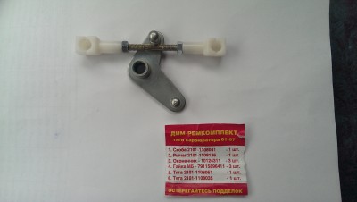

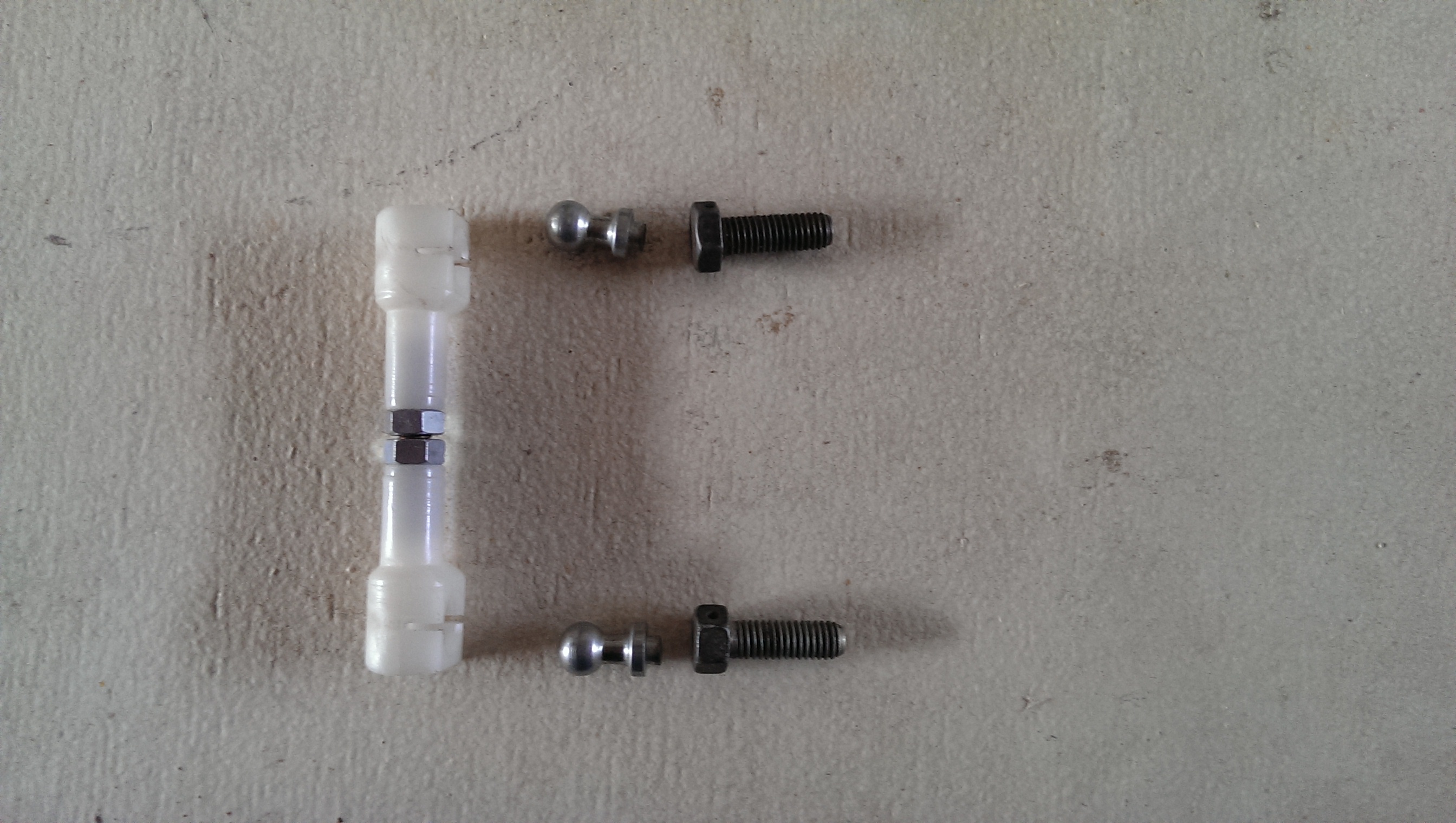

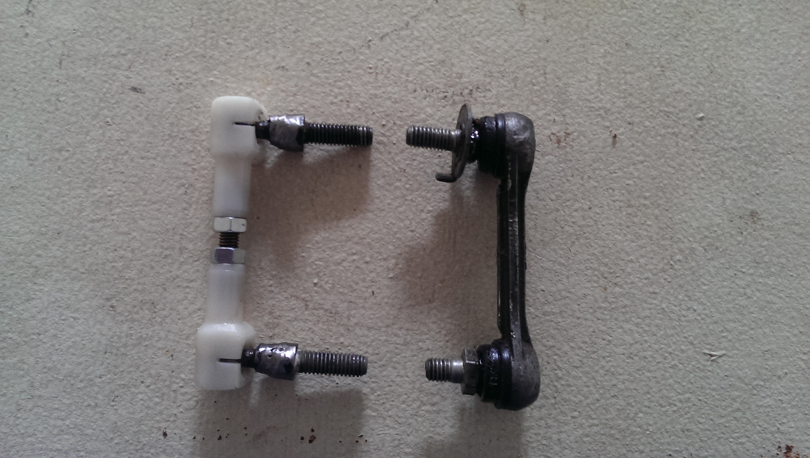

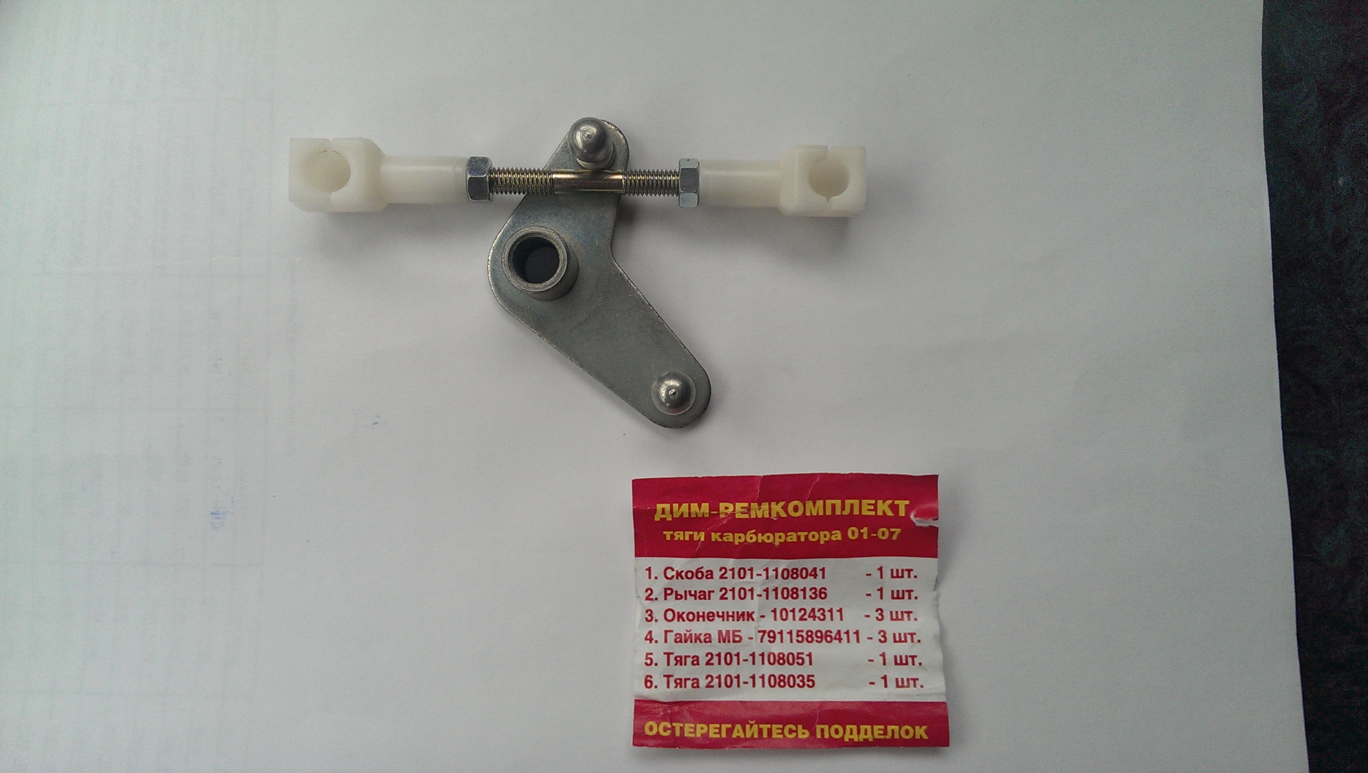

Внесу и я свои пять копеек по данной теме. Так сказать малость модернезировав идею Южак614 http://pajero4x4.ru/bbs/phpBB2/viewtopi ... 5#p1404920
Цена 80-100 руб. Время изготовления 1 час при наличии навыков сварщика.
металл + пластик - закисать нечему.
при необходимости что-то заменить - плевое дело.
Первые 5000 км в не самых простых условиях уже прошли. посмотрим что будет дальше

Здравствуйте, а вот эта штуки которые в пластик вставляются и привариваются к болтикам они идут в комплекте ?DREW писал(а):Внесу и я свои пять копеек по данной теме. Так сказать малость модернезировав идею Южак614 http://pajero4x4.ru/bbs/phpBB2/viewtopi ... 5#p1404920

Пружина до ста тыщ не доездила,сгнила всё таки.Сегодня поставил новую,и помягче.

Также поставлена пружина (на вид похожа) - пружина тяги карбюратора -5 руб. 00 коп..

Это и есть пружина от тяги карбюратора Ваз.По длине она такая что только концы под болтики подогнуть и чуть чуть растянуть,то есть готовая заготовка ,а про цену уже писали,бесплатно
.Я когда первый раз делал то поставил то что было под рукой,а эту(Вазовскую) я уже примерно по длине и толщине заранее подобрал в магазине в запас.Даже не ожидал что моё Хау-Ноу так долго проживет!
Ну а родная свареная аргоном вместо мерки

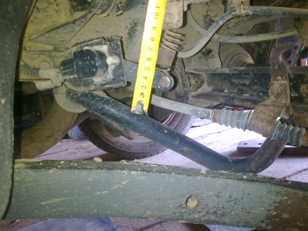

На передке тяга длинее намного,лучше пружину меньшего диаметра искать,там места мало,а поставить конечно можно.

ЗаписалДедон69 писал(а):На передке тяга длинее намного,лучше пружину меньшего диаметра искать,там места мало,а поставить конечно можно.

На передок - присматривался - калёная по цвету -пружинка педали сцепления - того же ВАЗа...
