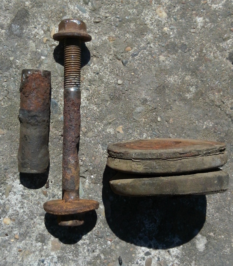

Повезло, а у меня большинство болтов как на фотокот 989 писал(а): ........только поменял все подушки - всё открутилось "на ура" (правда вэдэ-шкой дня три поливал), на 2007 годе и подавно всё нормально открутится!
Всё в утиль!
Поставил: втулки из нержавеющей трубы D16x2.0, болты М12 ( на размер больше от штатных) из нержавейки, ну и гравера, гайки и шайбы тоже из нержавейки, теперь надеюсь не поржавеют
К стати класс прочности оригинальных болтов, если мне не изменяет память, - 7.0 и только два задних - 11.0

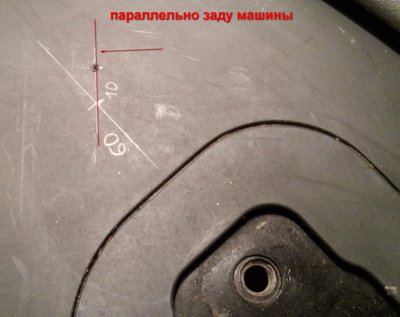

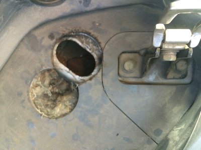

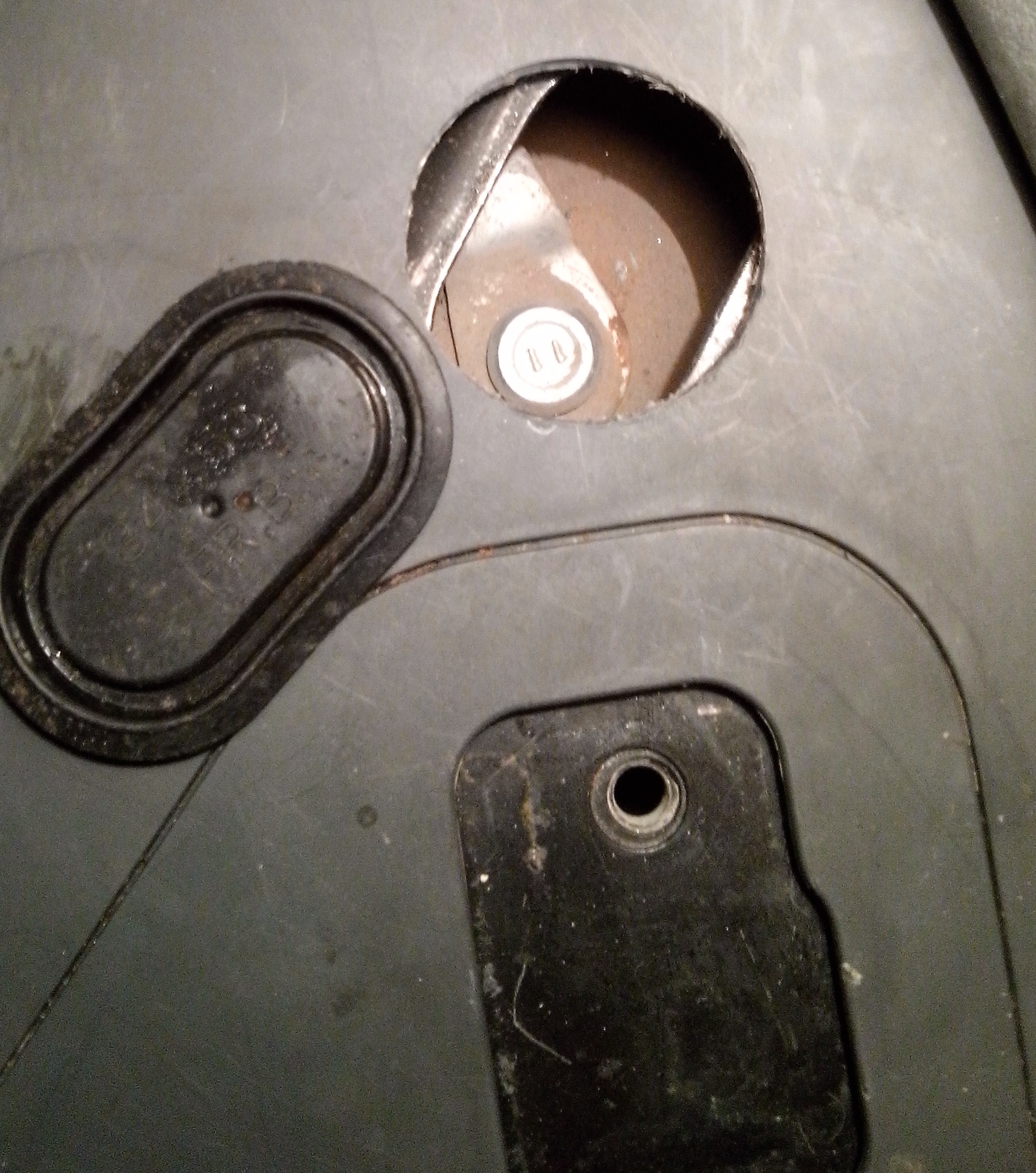

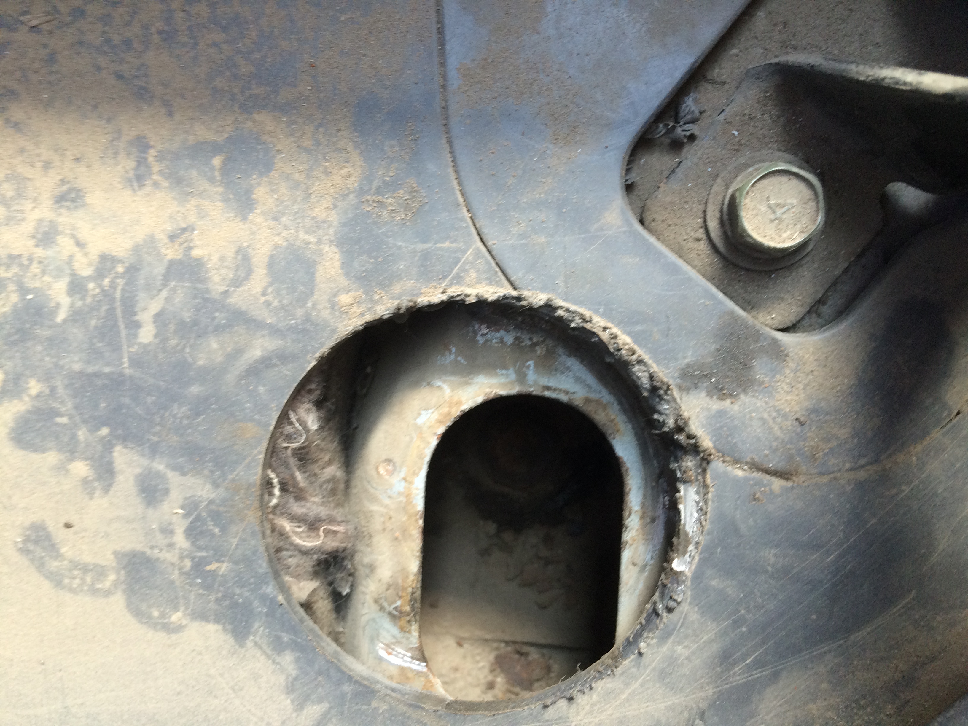

Собственно фото инструкция: как добраться до болта задних опор без разборки всего багажника:
Sport 2001 года, 4D56, МКПП.
vadym
- Сообщения: 1457
- Зарегистрирован: 12 сен 2007, 00:50
- Откуда: Черновцы
- Благодарил (а): 12 раз
- Поблагодарили: 120 раз
Re: Проверка передних и замена всех подушек кузова (решено)

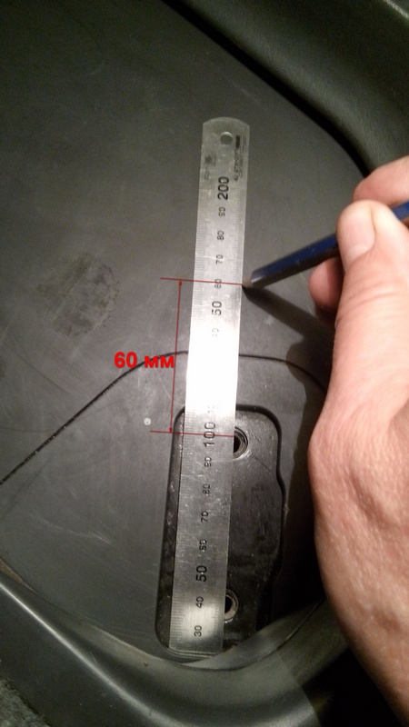

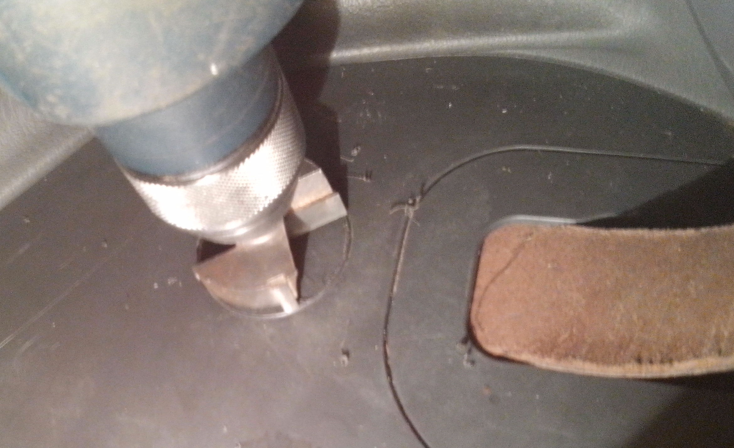

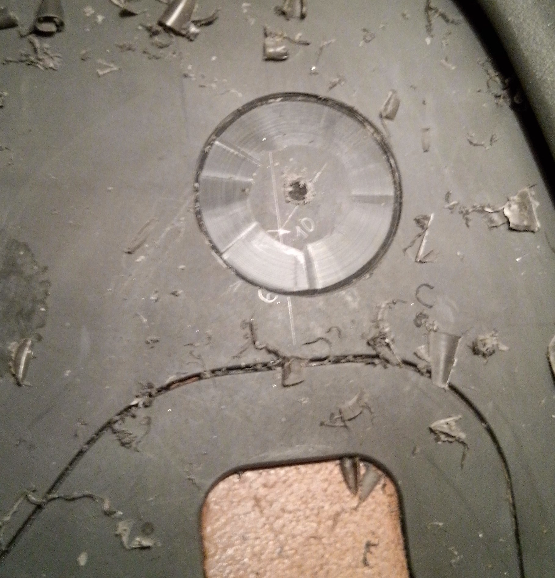

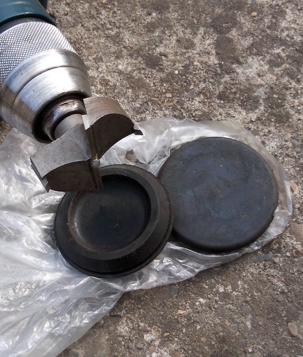

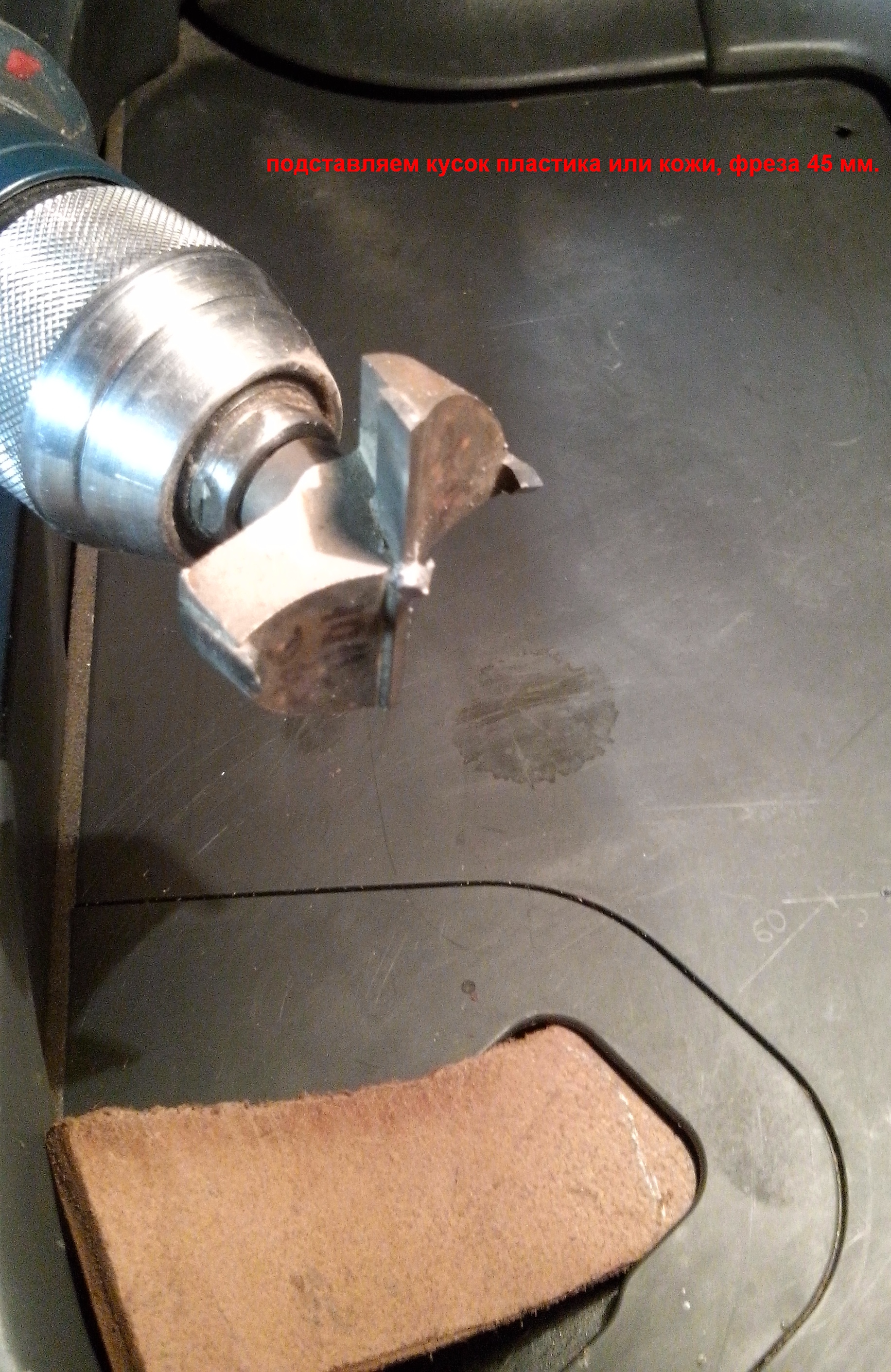

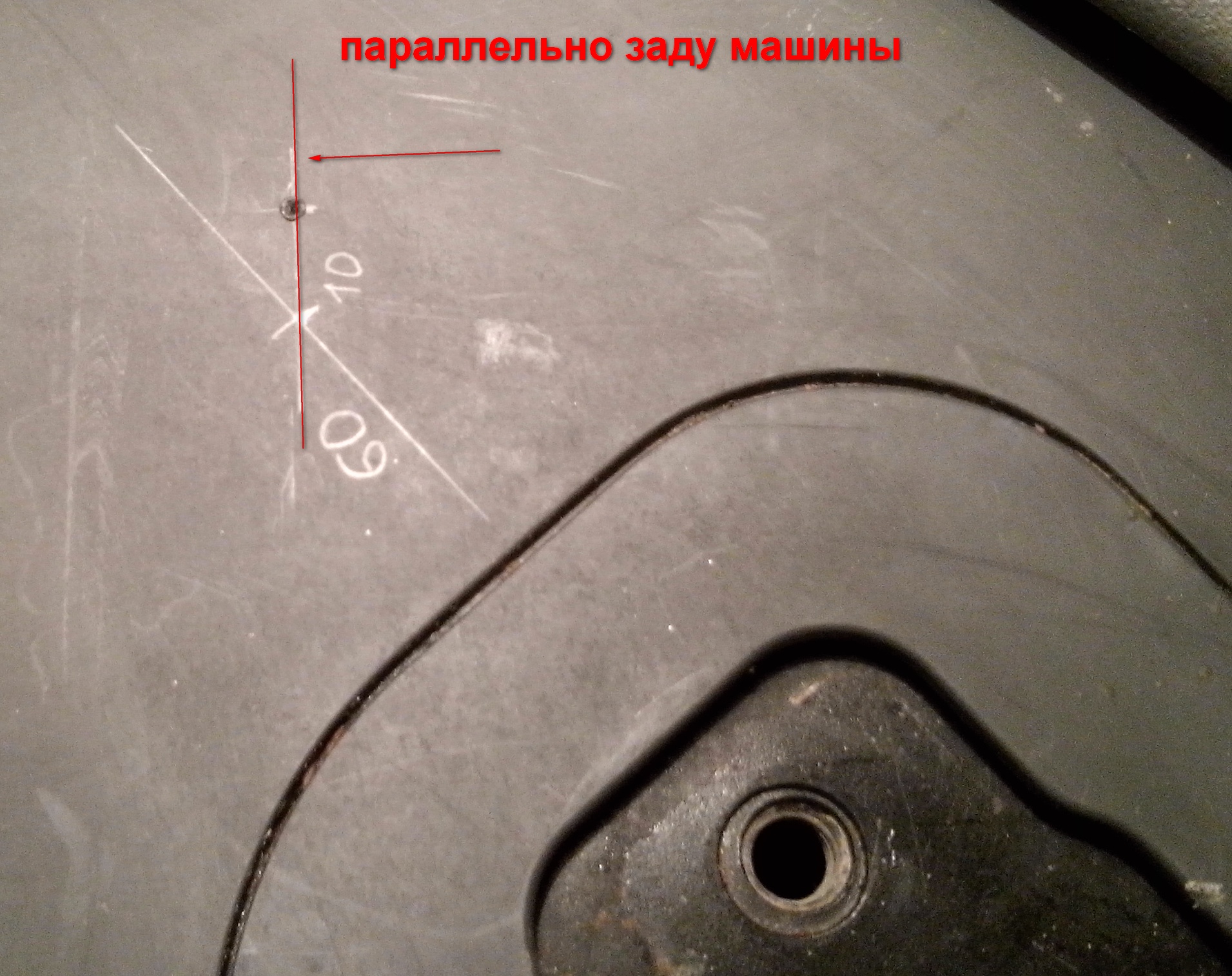

Необходимо - дрель с регулировкой оборотов, фреза по дереву диаметр 45 мм., кусок пластика, линейка и карандашкот 989 писал(а):Собственно фото инструкция: как добраться до болта задних опор без разборки всего багажника:

Офигенно правильное решение , респект!!!

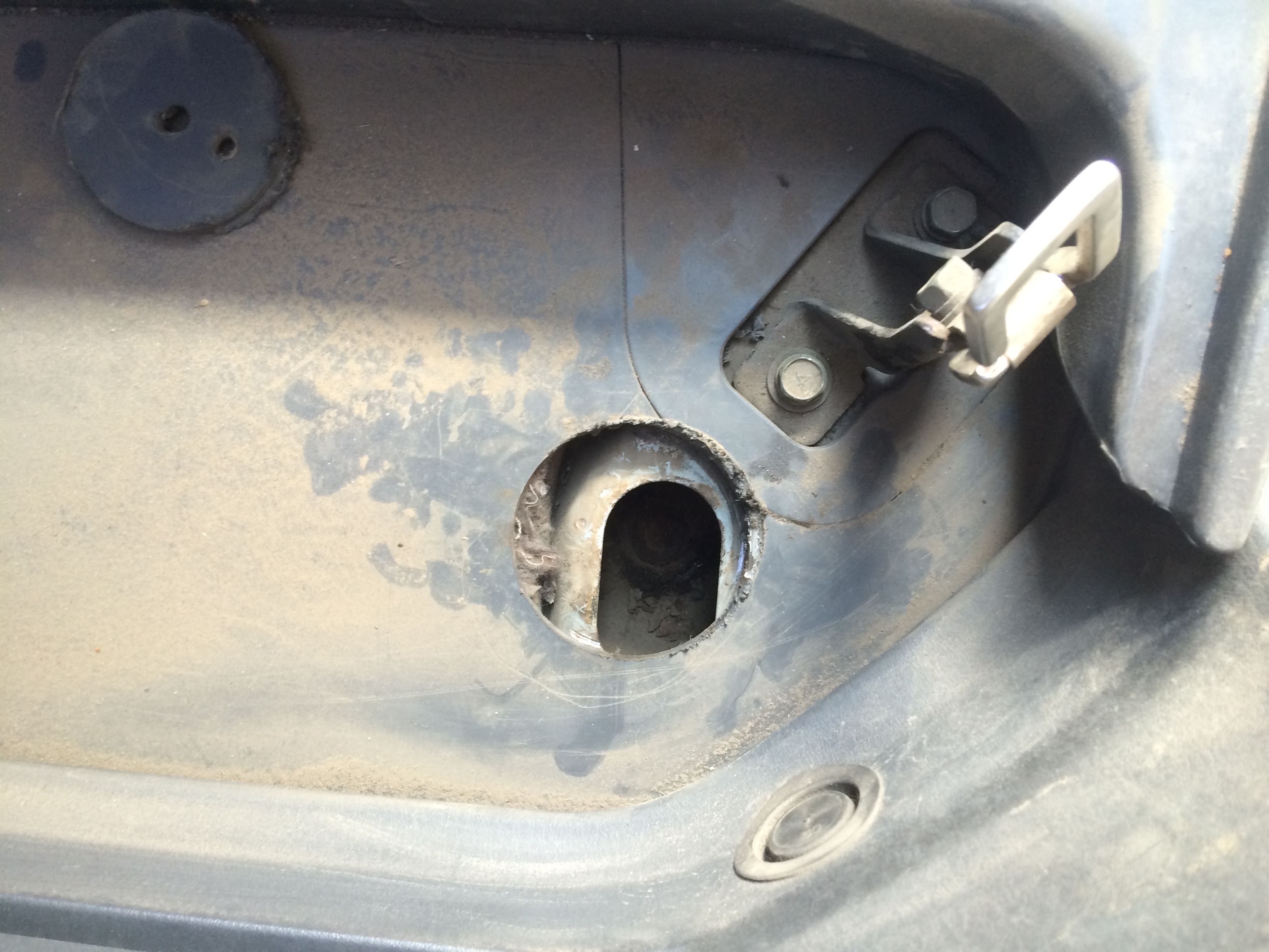

Тема не раскрыта в плане - чем теперь эти 45 мм закрыть! Что-то клеить - рука не поднимается. Нет вариантов?vadym писал(а):Необходимо - дрель с регулировкой оборотов, фреза по дереву диаметр 45 мм., кусок пластика, линейка и карандашкот 989 писал(а):Собственно фото инструкция: как добраться до болта задних опор без разборки всего багажника:

Слабак , как говорил Л.Быков , Это отверстие легко можно закрыть резиновыми пробками , они идут на днищах авто , порогах , лонжеронах и т.д. , что бы не попадал туда всякий мусорок и т.п. А лучше всего найти побочку и подобрать фрезу , это пластик , там разных диаметроф фрез валом можно найти . Даже взять такие по гипсокартону например. Очень класная идея и самое главное координаты для выреза. Еще раз, спасибо автору затеи!!!кот 989 писал(а):Тема не раскрыта в плане - чем теперь эти 45 мм закрыть! Что-то клеить - рука не поднимается. Нет вариантов?vadym писал(а):Необходимо - дрель с регулировкой оборотов, фреза по дереву диаметр 45 мм., кусок пластика, линейка и карандашкот 989 писал(а):Собственно фото инструкция: как добраться до болта задних опор без разборки всего багажника:

Ээээ, Леонид, от резиновых пробок я и началa.l.i. писал(а): Слабак , как говорил Л.Быков , Это отверстие легко можно закрыть резиновыми пробками , ...........
Да, мыслим мы с тобой одинаково, однако.
Были пробки на отв. 50 мм. от ВАЗ 2108, но я нашел на 45 мм. от какой то иномарки, под них и взял фрезу.
Меньше 45 мм. брать не стоит, так как трудно будет вытащить штатную пластиковую овальную заглушку.
