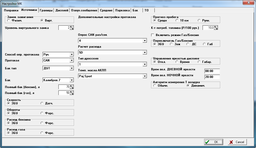

Serel писал(а):Залил полный бак. Сброс средние параметры один. Спалил 30 литров. Заливаешь опять до полного. Вводишь поправку.
Без этого у меня тоже показывало примерно в два раза завышенный расход.
Ещё есть такая фишка что на заправке тебе заливают меньше чем ты покупаешь, поэтому расход типа больше.
Хотя если бак тарированный ты видишь что залили меньше.
Спасибо.
Все делал по инструкции.
А вот есть сомнения по начальным настройкам настройкам.
Расчет расхода - установлен - 5D
Тип дросселя - установлен - 1
Правильно ли это?
Еще один вопрос - какова величина поправки на расход топлива?
Хотя бы ориентировочно.
Бак тарировал сам, заливая по 5 литров из канистры ч\з тарировнную емкость. Здесь ошибки нет.
Замеры проводил подключившись к ДУТ мультиметром.

Бак можно тарировать, можно не тарировать. Можно ДУТ вообще не подключать. Показания расхода от этого не зависят. Средний расход = интеграл моментального расхода по времени. Моментальный расход рассчитывается по каким-то тайным алгоритмам, которые производитель не говорит. Думаю, что в идеале, время впрыска, обороты двигателя и давление топлива должны участвовать в формуле расчета. На практике "сброс 1",бак под горло выкатал бак, опять под горло эталонный расход в поправках.

Ну так и что в итоге?
" Средний расход = интеграл моментального расхода по времени. Моментальный расход рассчитывается по каким-то тайным алгоритмам, которые производитель не говорит. Думаю, что в идеале, время впрыска, обороты двигателя и давление топлива должны участвовать в формуле расчета. На практике "сброс 1",бак под горло выкатал бак, опять под горло эталонный расход в поправках."
- Что нам "грешным" это дает?
Вопросы были конкретными:
"Расчет расхода - установлен - 5D
Правильно ли это?"
Ответа - НЕТ.
Неужели все владельцы Паджеро Спорт с Двигателем 4D56 и мультиком RC 700 не знают своих настроек?
И не сохранили их в файл?
Не верю!

У меня ТС750, но это не значит почти ни чего. Тип дросселя не влияет ни на что (если не выбирать круиз). В идеале он показывает открытие ЕГР, не помню что, но вроде как, =1.
У меня самым точным оказался расчет = 1. Немного завышает в пробках, и немного занижает на трассе. Все остальное, что пробовал - вообще не подогнать под истину.

По идее выбрав правильно протокол для своего авто должно все рассчитываться на отлично.
И глубже в настройки лезть не приходится.
У меня на рс700 протокол митсу3, откалиброван бак по семи точкам, поправка расхода 79.9 и показывает правильно по прикидкам. Единственное часы отстают прилично так. Вот и все.
Кстати при калибровки бака по семи точкам бк врёт примерно на один литр.
Кстати при калибровки бака по семи точкам бк врёт примерно на один литр.[/quote]
Вот с методом расчета расхода и проблема...
"Врет" более чем в 2 раза...
А во всем остальном - ОК.
Но у тебя бензиновый движок, а у меня - дизель.

Киже писал(а):///Но у тебя бензиновый движок, а у меня - дизель.
Так и выбери TD в настройках.
А, нет такого в настройках!
Есть 5D - пробовал, не то...
