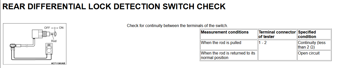

датчик нормально разомкнут, думаю стоит проверить мультиметром датчик.

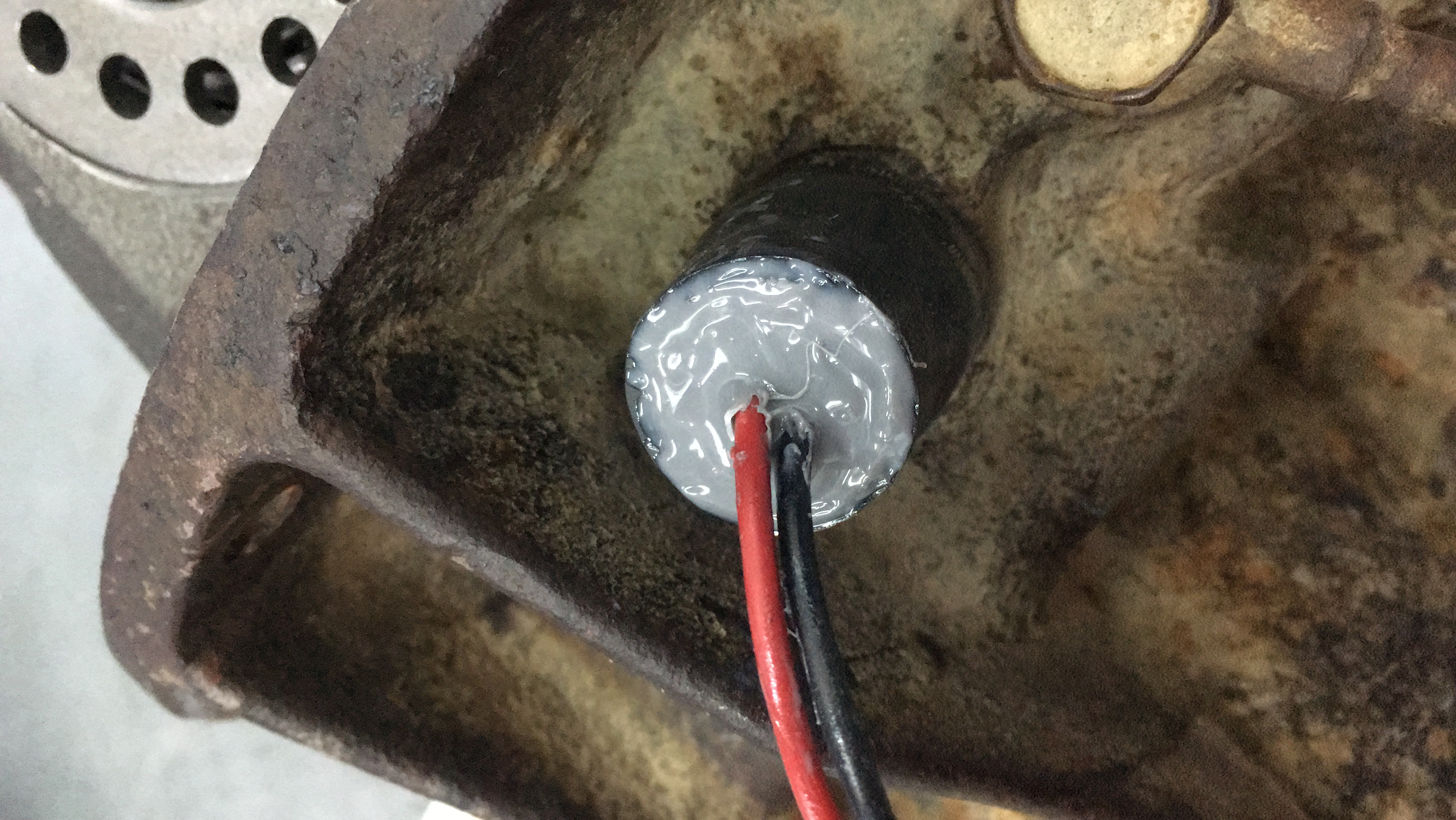

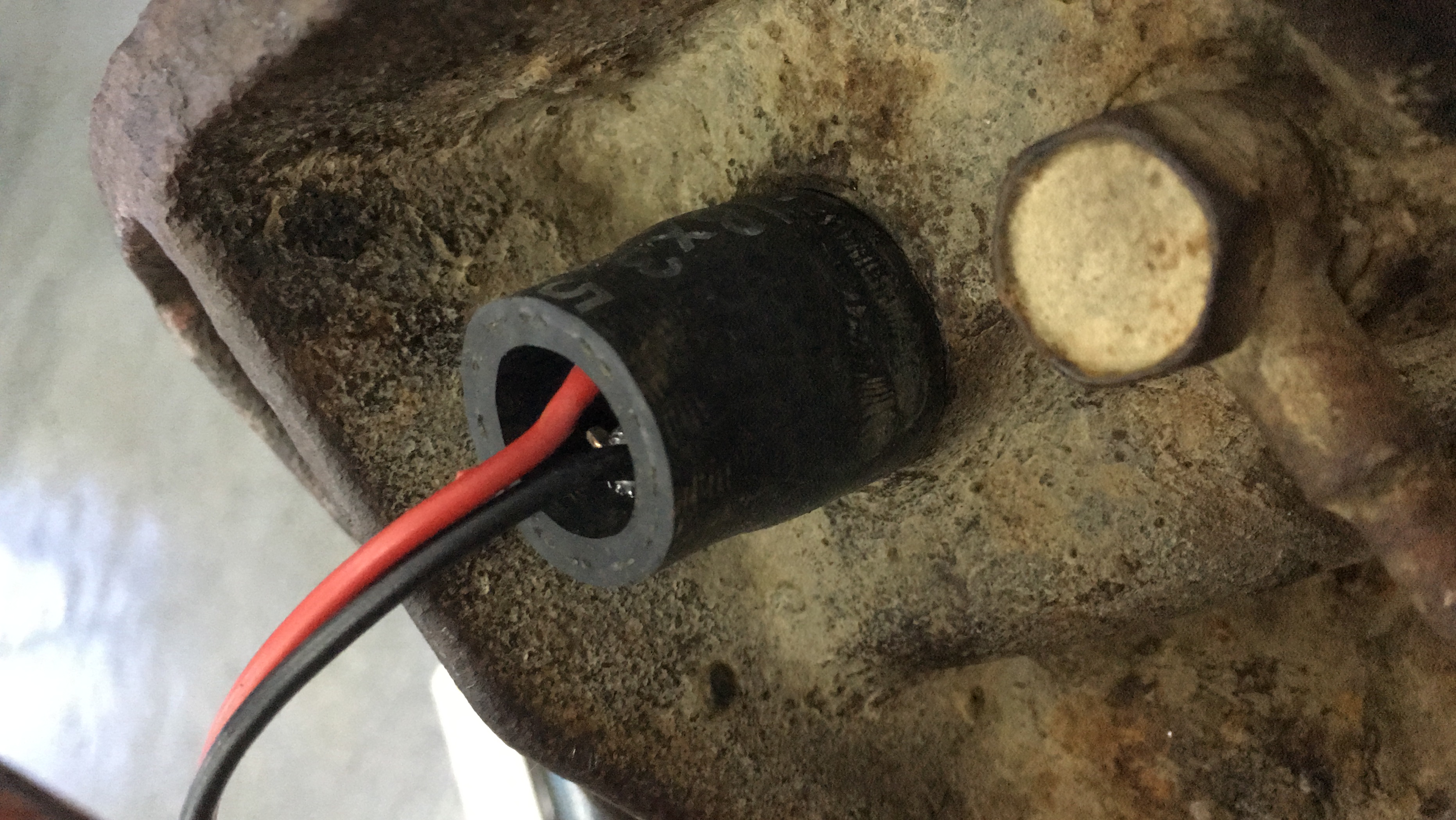

Я когда блокировку ставил, провода были под корень оборваны. Чинил так: расколупал эпоксидку всю на датчике, припаял провода к выводам, одел кусок шланга мбс подходящего диаметра и залил поксиполом.
