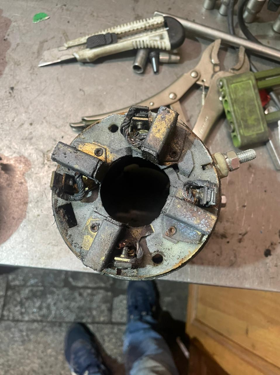

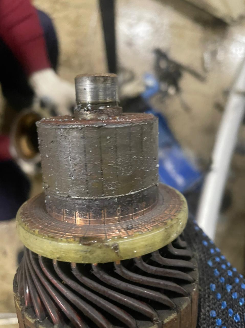

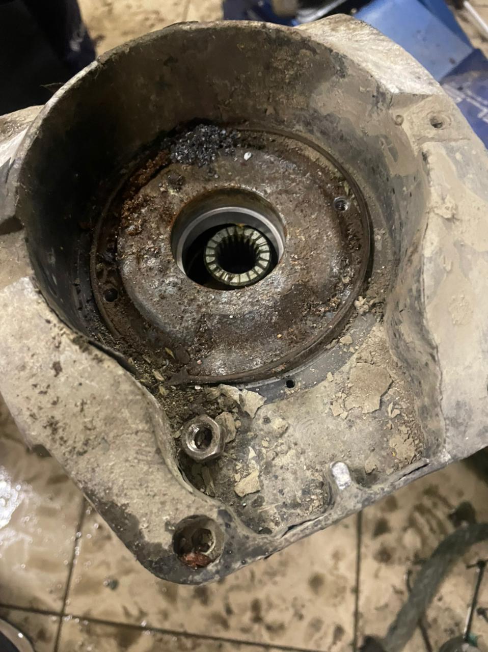

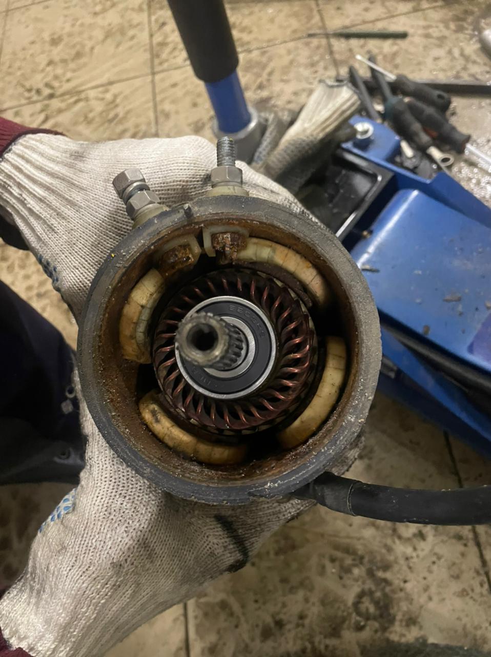

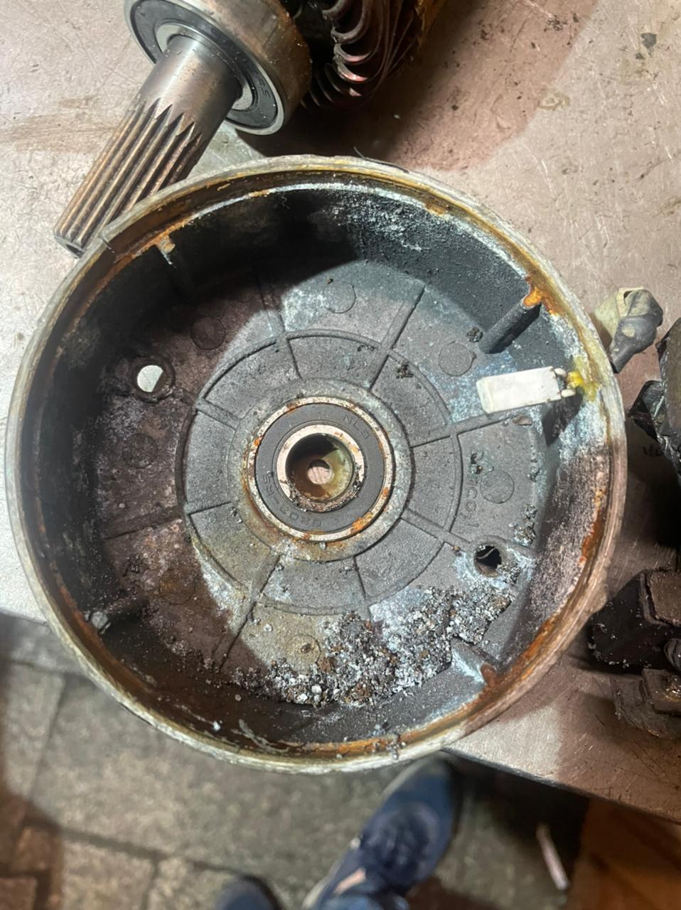

PII3d6G72 писал(а): Ржа может подвесить щетки, но это не быстрый процесс. Больше ржа ничему в моторе не мешает. А ил происходит именно от отсутствия возможности оперативно промыть мотор.
Да ну, на..... :=-O:
И это практически без погружений.....

SNOOPER, Щетки висят, остальное норм. Что не так-то?

:=-O:
Конечно нормально, только за трактором чапать пришлось..... :]:-O:
А так всё просто гуд.

SNOOPER, при возможности промывки мотора за трактором бы не пришлось:) Ну и держатели из крашеной жестянки это диверсия производителей, конечно.

PS Сравни длину держателей на своем и моем фото (ссылка на пред. странице). Мои короче раза в 3-4, соответственно, намного менее склонны к прихвату щетки.
