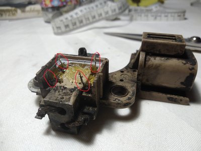

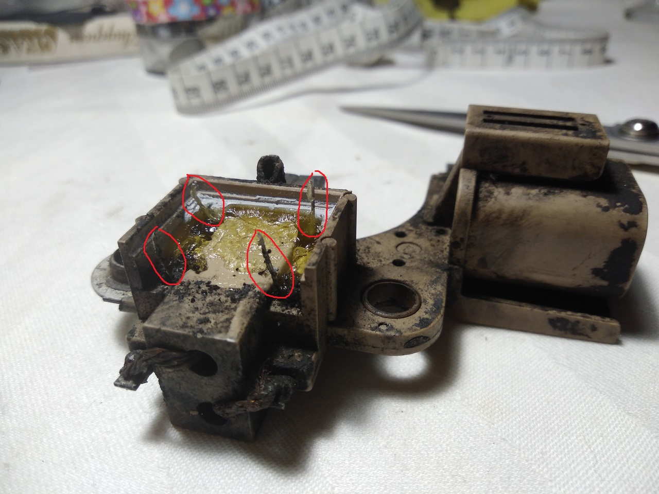

Тут в этой теме когда то давно уже выкладывал купленный по случаю восстановленный генератор Бош. Так вот, за эти годы на нем сгорела уже вторая интегралка. Первые ремонтники тупо поменяли ее и все. Генератор периодически выдавал под нагрузкой 15 вольт, акб постоянно мокрые были. Но как то ездил. И да, лампочки при заводке сразу не гасли, а горели все три тускло, пока газ не прибавишь. Про эти три тусклых лампочки тут постоянно вопрос возникает и правильно, что возникает. На выходных после поездки на рыбалку на трассе гена выдал 17 вольт и высушил полностью один акб. Поехал искать других специалистов. Вот сейчас забрал машину. Там также сначала поменяли интегралку и поставили на машину, но потом сняли и начали искать в чем подвох. Нашли. На заводе гену восстановили хорошо, но диодный мост просто напаяли диоды и все, ну или готовый воткнули. Диод видимо под нагрузкой распаялся один и вот в этом и была причина, на нем шел недозаряд в 12 вольт, хотя интегралка выдавала 14 как положено. В итоге она начинала наращивать напругу и через какое то время сгорала. Поэтому тускло горящие лампочки на устранять в первую очередь, пропаять все диодные соединения как следует.

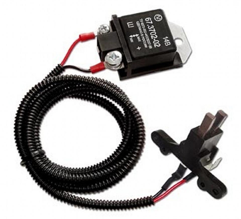

Привет! У меня проблема с реле зарядки, первое поставил проездил наверное месяца 4, второе поставил прошел месяц от силы, надоело гену снимать, хочу поставить выносное реле по типу такого как на картинке. и вот не пойму как реализовать. говорят просто старое реле оторвать от щеточного узла а к выводам щеток припаять провода которые пойдут к этому реле, так первое какой провод куда паять в таком случае (имею в виду контакт "Ш" к какой щетке ну и соответственно "+" к какой). Ну и действительно ли все так просто? оторвал старое реле там осталось торчать 4 тонких проводка, с ними нужно что то делать или все так оставить? может перемычки какие нужны... Просто сам принцип работы генератора не особо понятен, возбуждение подключение и тд... фото моего щеточного узла с этими 4-мя контактами от старого реле прилагаю.KOSTICH писал(а):Я уже с генератором так навозился что практически всё выучил..
готов помочь основываясь на свой опыт[/b]

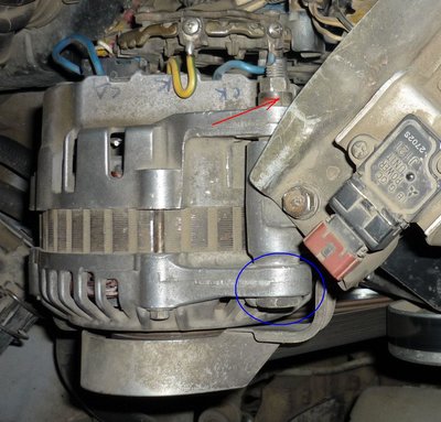

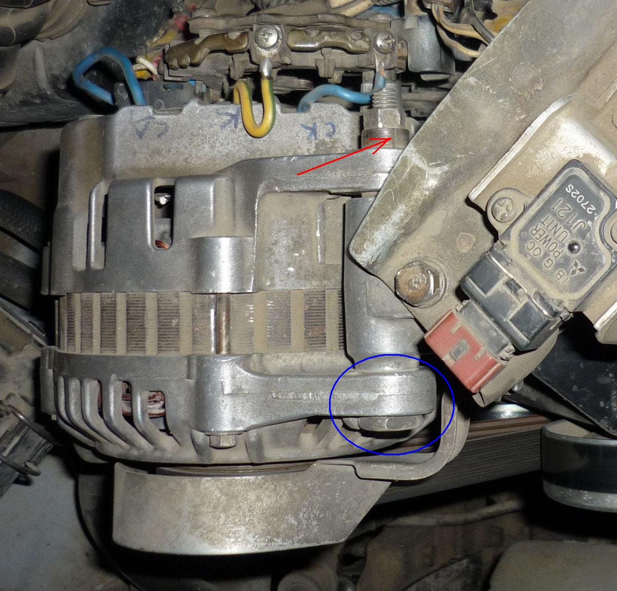

Привет!
Решил в профилактических целях перебрать свой генератор, а пока покататься на подменном. И тут вдруг выяснилось, что посадочное место на новом генераторе шире, чем на оригинальном. Шире прилично, 60 мм у подменного, против 53,5 у оригинального.
Я правильно понимаю, что такой генератор установить нельзя, даже с проставочными шайбами, втулками и проч, т.к. убью посадочное место на блоке?
Шкивы вроде на одинаковом расстоянии.
Спасибо!
Отправлено с моего TA-1053 через Tapatalk
Спасибо!

А чем ты его убьешь? дополнительной шайбой? ни че ей не будет
- dvm99
- Сообщения: 22774
- Двигатель:: 6G72, 12клап.,
- Откуда: Свердловская обл.
- Благодарил (а): 777 раз
- Поблагодарили: 1118 раз
Re: ВСЁ что касается генератора!! задавайте вопросы!!
Возможно этот генератор встанет и без шайб. Видимо у ТС есть непонимание принципа крепежа.
Покажу на примере своего, т.к. видно лучше.
Красной стрелкой помечена втулка, которая стоит в ухе генератора с одной стороны.
Так вот эта втулка разрезана повдоль, и может перемещаться при затяжке гайки.
Таким образом это ухо выполняет только удерживающую функцию.
А вот второе ухо, оно как раз получается затянуто намертво (обвёл синим).
Так что если длины втулки хватит, и её край возле гайки будет хоть немного торчать, то можно так и оставить. А вот если её длины не хватит, то подложить шайб с внутренней стороны этого уха.
Главное, чтоб вылет шкива относительно обведённого уха был у генераторов одинаковый.

То есть можно просто купить болт подлиннее и набрать шайб или выточить втулку? Там 6мм точно никакой разрезанной втулки не хватит.
А кто-нибудь уже ставил гену с длинным креплением?

сто раз, ты увеличь фотку и увидишь насколько она длинная( она плавающая)
