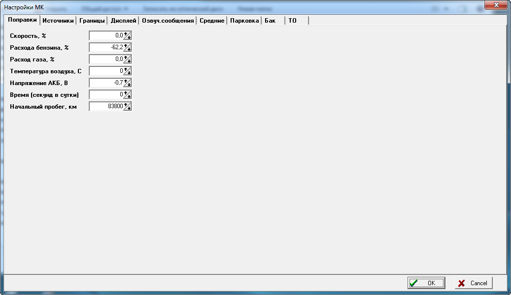

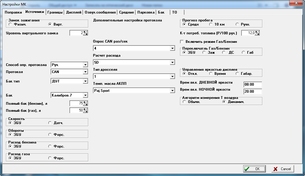

Расход калибровал и не единожды! Бак тарировал, в общем все, как по инструкции.
До этого у меня была прошивка от 2011 г. Все было - ОК.
Обновился до мая 2018 и начались проблемы...
Поправка (-62,2)
Все равно мультик врет. (прогноз пробега)
Если интересно, могу скрины настроек и поправок выложить здесь.
Может что и присоветуете?
Так как? Выложить?
Поправка (-62,2)
Так как? Выложить?
multitronics
- Сообщения: 258
- Зарегистрирован: 20 май 2009, 12:28
- Поблагодарили: 21 раз
Re: Multitronics на NMPS?
У вас "врет" только прогноз пробега?Киже писал(а):Расход калибровал и не единожды! Бак тарировал, в общем все, как по инструкции.
Поправка (-62,2)
Так как? Выложить?
У вас прогноз строиться исходя из расхода за последние 10 км пути или исходя из тотального расхода (расход - Средние/Накопительный) или ручной ( установленный в источниках вручную)? См. Дисплей установок / Источники / Прогноз.
Вы когда перепрошивались старые настройки накатывали?
- Киже
- Сообщения: 68
- Зарегистрирован: 26 июл 2011, 14:53
- Двигатель:: 4D56, дизель
- Мой автомобиль(и):: PajeroSport new, s03, Multitronics RC-700
- Откуда: Обнинск
- Откуда: г.Обнинск, Калужской обл.
- Поблагодарили: 3 раза
"Врет" прогноз пробега на остатке топлива, более чем в 2 раза (занижает, реальный пробег больше). Остальные параметры боле-мене точно.
Старые настройки "накатить" невозможно, т.к. изменились программы Boot32 и Param32, а старые версии этих программ я, к сожалению, удалил.
Новую прошивку ставил только потому, что в ней есть Температура АКПП!!!
мульт старые настройки, а они у меня сохранились, их не воспринимает. Мультик мой 2010-2011 года рождения. Прошивка е32.
Скрины настроек выложу вечером.
А вот эта часть: "...У вас прогноз строиться исходя из расхода за последние 10 км пути или исходя из тотального расхода (расход - Средние/Накопительный) или ручной ( установленный в источниках вручную)? См. Дисплей установок / Источники / Прогноз...." - мне не очень понятна.
В настройках мульта, я этого не вижу.
Вижу только "метод расчета пробега" на остатке топлива.
Ок, вечером будут скриншоты.
multitronics
- Сообщения: 258
Смотрите последний скрин, верхний угол. У вас прогноз рассчитывается исходя из расхода за все время пользования МК, чтобы понять исходя из какого среднего расхода на 100км, посмотрите что у вас стоит в Дисплее Средние Накопительном в строке "Расход на 100", исходя из этого расхода и вычисляется пробег на остатке топлива. Поставьте в Парамс 32 не " Средн", а "10 км". Удачи.Киже писал(а): А вот эта часть: "...У вас прогноз строиться исходя из расхода за последние 10 км пути или исходя из тотального расхода (расход - Средние/Накопительный) или ручной ( установленный в источниках вручную)? См. Дисплей установок / Источники / Прогноз...." - мне не очень понятна.
- Киже
- Сообщения: 68
- Откуда: Обнинск
Попробовал, стало лучше.
Показания близки к реальным.
Далее буду корректировать и устранять некоторые шероховатости и неточности...
Спасибо за помощь.
