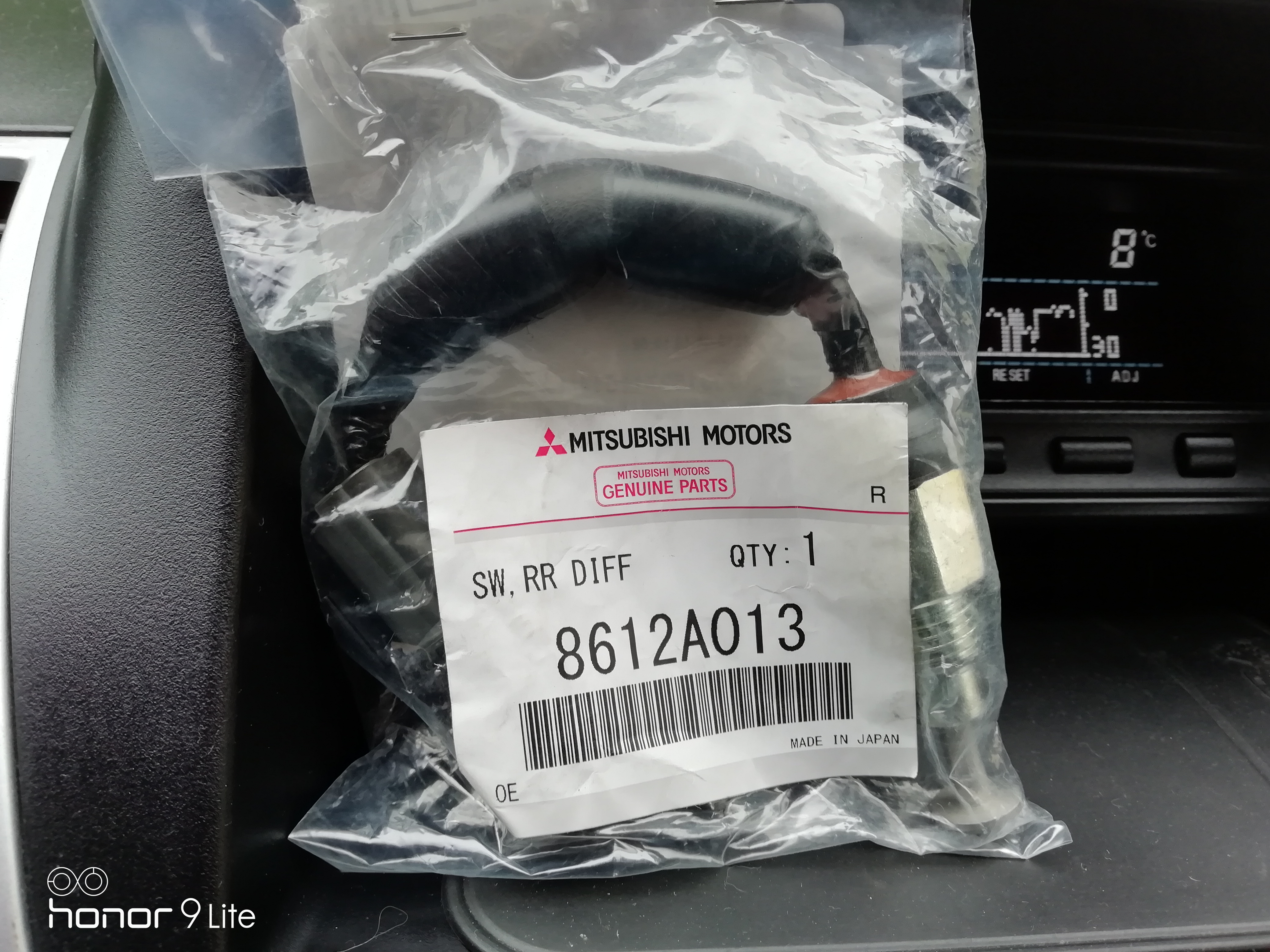

У меня датчик замкнул, уже пришел новый, на днях буду менять.

Сегодня поменял датчик, индикация вкл бзд пришла в норму, что не может не радовать))
