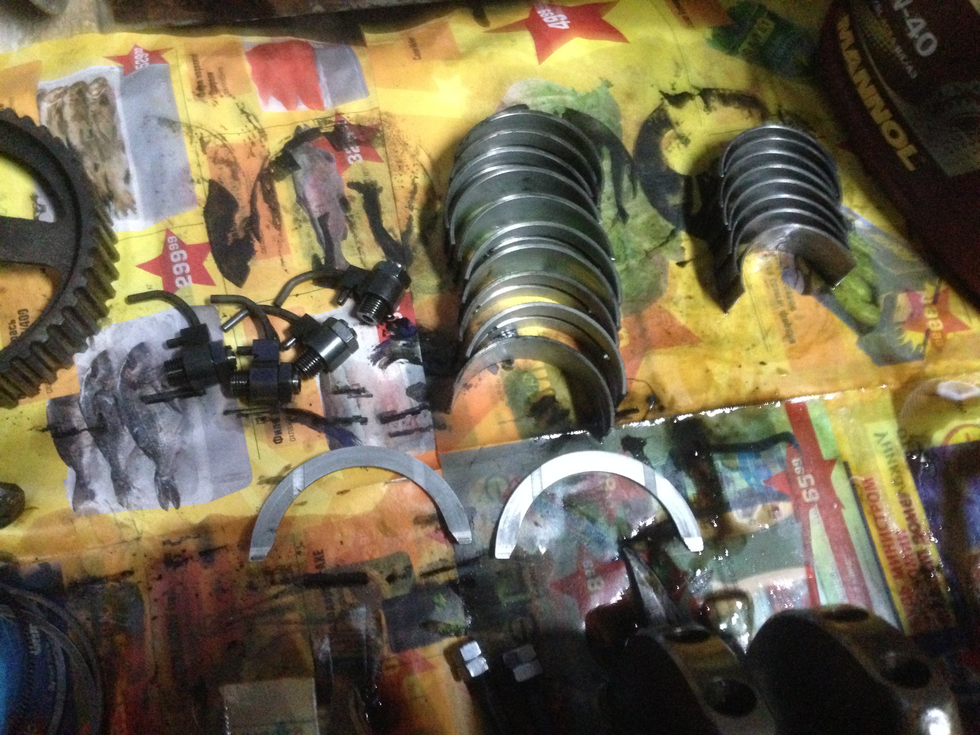

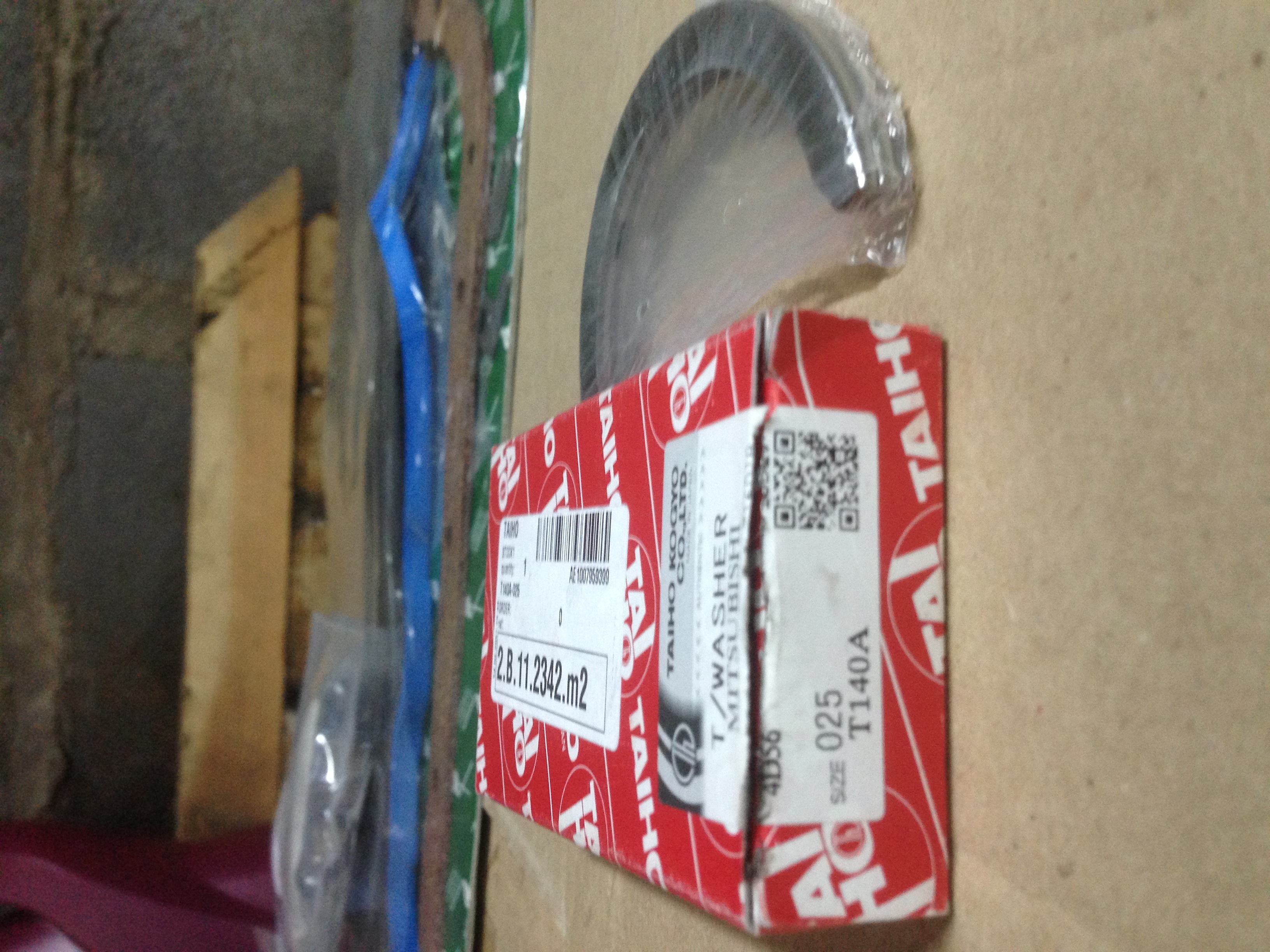

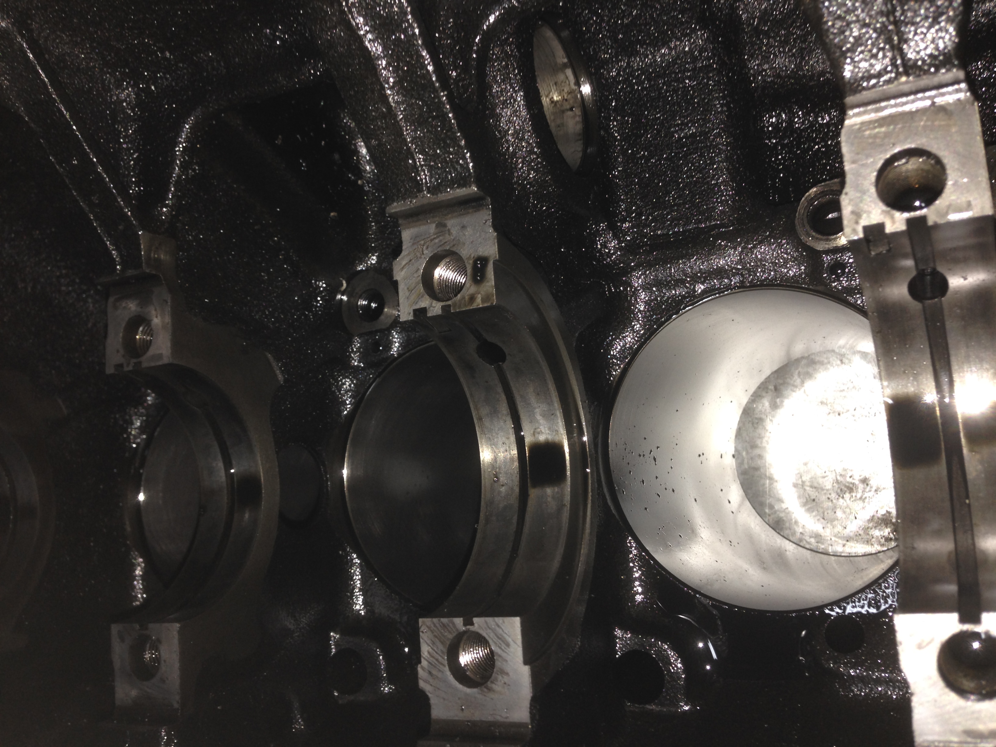

Попробую в двух словах: 3-я коренная шейка в блоке двигателя под коленвал выпускается двух видов
1) в верхней части блока сделана проточка под полукольца, по бокам, а в нижней части (бугеле), проточки под полукольца, нет, в данном варианте устанавливаются узкие вкладыши, как и на остальных 4-х шейках колевала, в комплекте их должно быть 10 шт. одинаковой ширины, а в боковые проточки ставятся отдельные полукольца.
2) проточка сделана и в верхней части блока и в нижнем бугеле. в этом варианте полукольца выполнены единым целым с вкладышем и в комплекте их 2шт, а остальные 8 шт. - узкие.
Мой вариант первый и видимо ремонтных вкладышей таких нет,они идут только стандарт . Многие ставят широкий вкладыш в верхнюю часть, а у нижнего срезают полукольца, т.к. вкорячить их туда нет возможности.
Вот видно проточку на средней шейке под полукольца

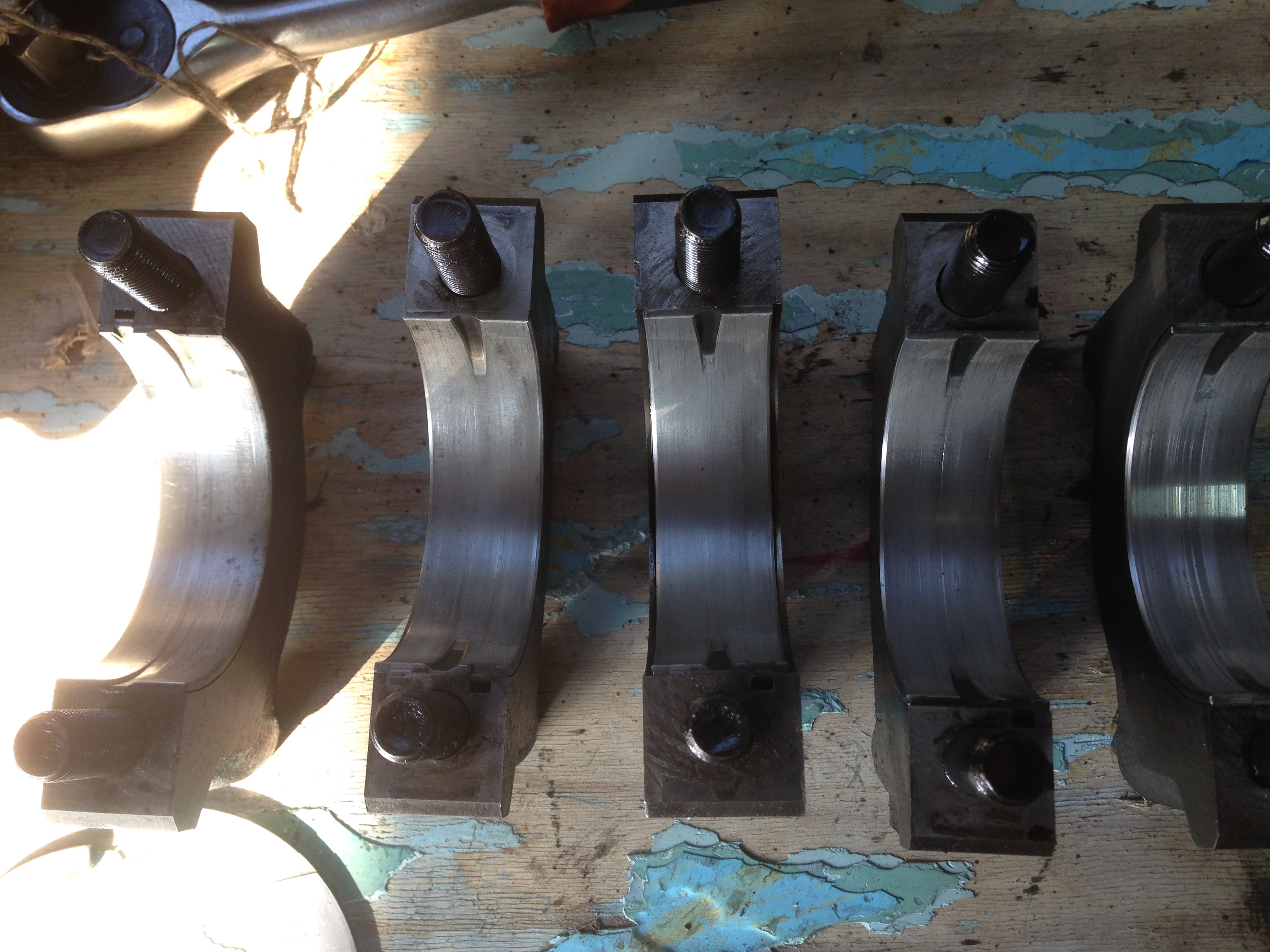

Нижние бугеля все с одинаковыми вкладышами и без проточки под плукольца
Эти вкладыши у меня стояли и полукольца
Эти вкладыши мне пришли, в верху те самые широкие

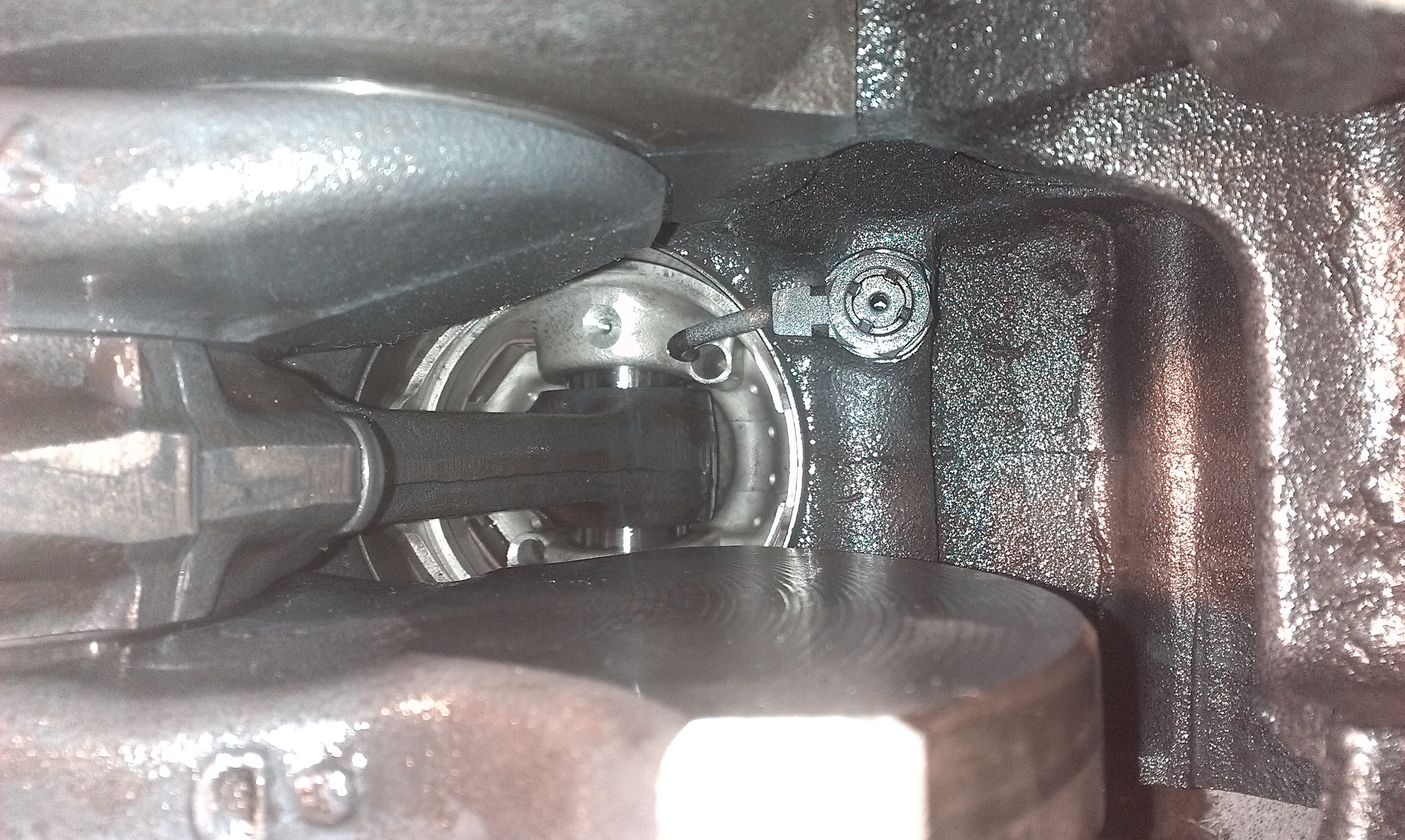

На фото нижних бугелей, средний бугель шире вкладыша или вкладыши разные ?
Ты форсунки на охлаждение поршней снял, а в мурзилке пишут про строго определенное их положение. я снимать не стал, отдал сегодня на промер и мойку
PAJERO SPORT 2007 2,5 TD, Вебасто , задние пружины от П2 (коротыш), Лифт 2,5 см, Лето- мудричи 265/75 R16 Зима- Хакка SUV 7 265/70 R16, Головной - БИксенон , фаркоп на 3,5 т Дмитрий 91055828ноль7
costazom
Сообщения: 96
Зарегистрирован: 19 авг 2013, 10:12
Двигатель:: был 6G72
Мой автомобиль(и):: Audi A3: Audi A6: МРС 4D56 2,5 td ручка
Откуда: Щекино Тульская обл.
Откуда: Щекино Тульской обл
Поблагодарили: 6 раз
Re: 4D56T Моя первая капиталка.
Сообщение costazom »
DimonDimon писал(а):На фото нижних бугелей, средний бугель шире вкладыша или вкладыши разные ?
Совершенно верно, средняя шейка колена и посадочное место в блоке имеют чуть больший размер из- за упорных полуколец, от продольного качения коленвала.
Форсунки я снимал т.к. растачивал цилиндры под ремонтные поршня. Снимать их можно, главное не перепутать, изгиб трубки форсунки сделан в разные стороны, просто при сборке нужно быть внимательней, либо их поламает поршнями.

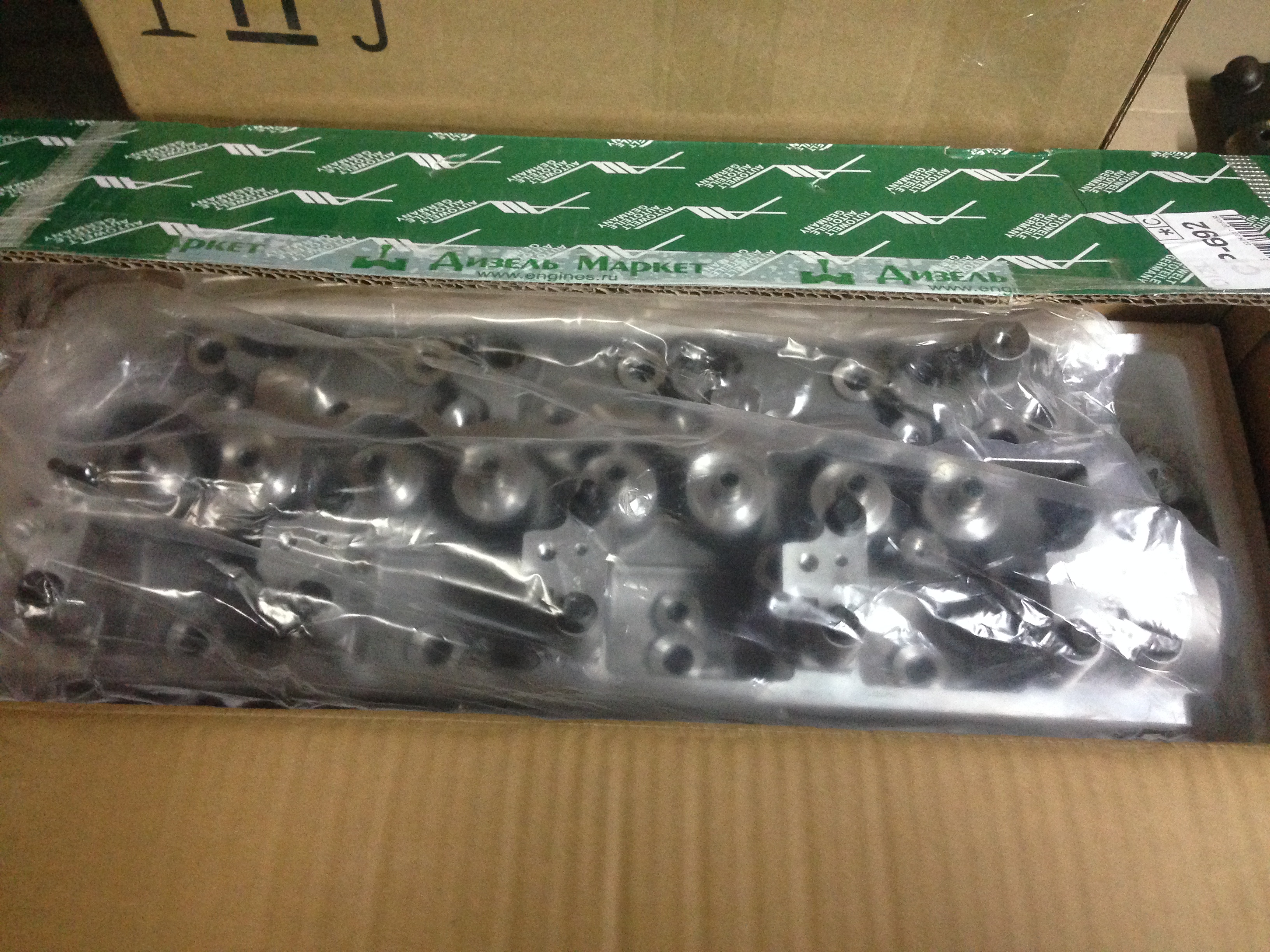

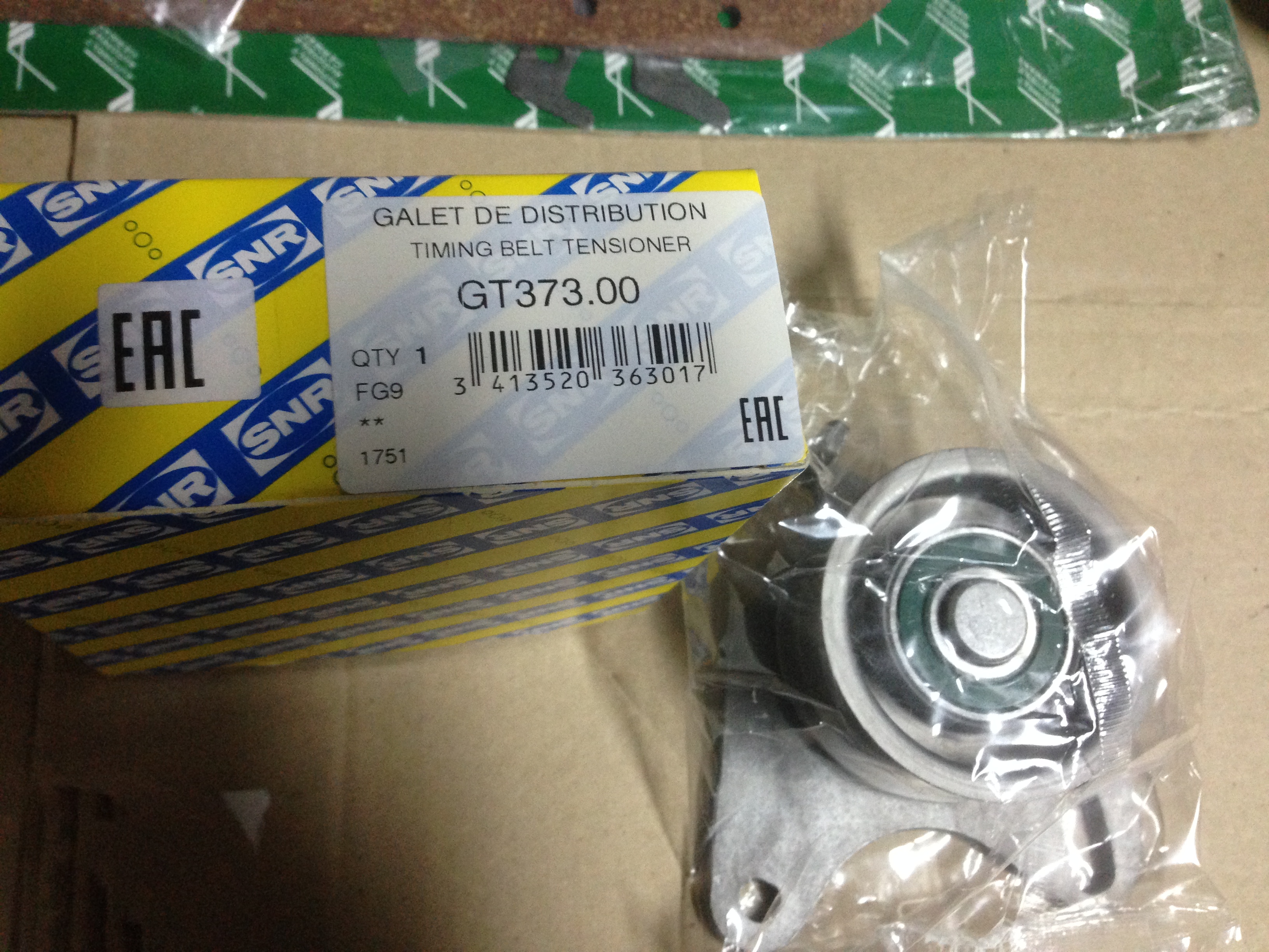

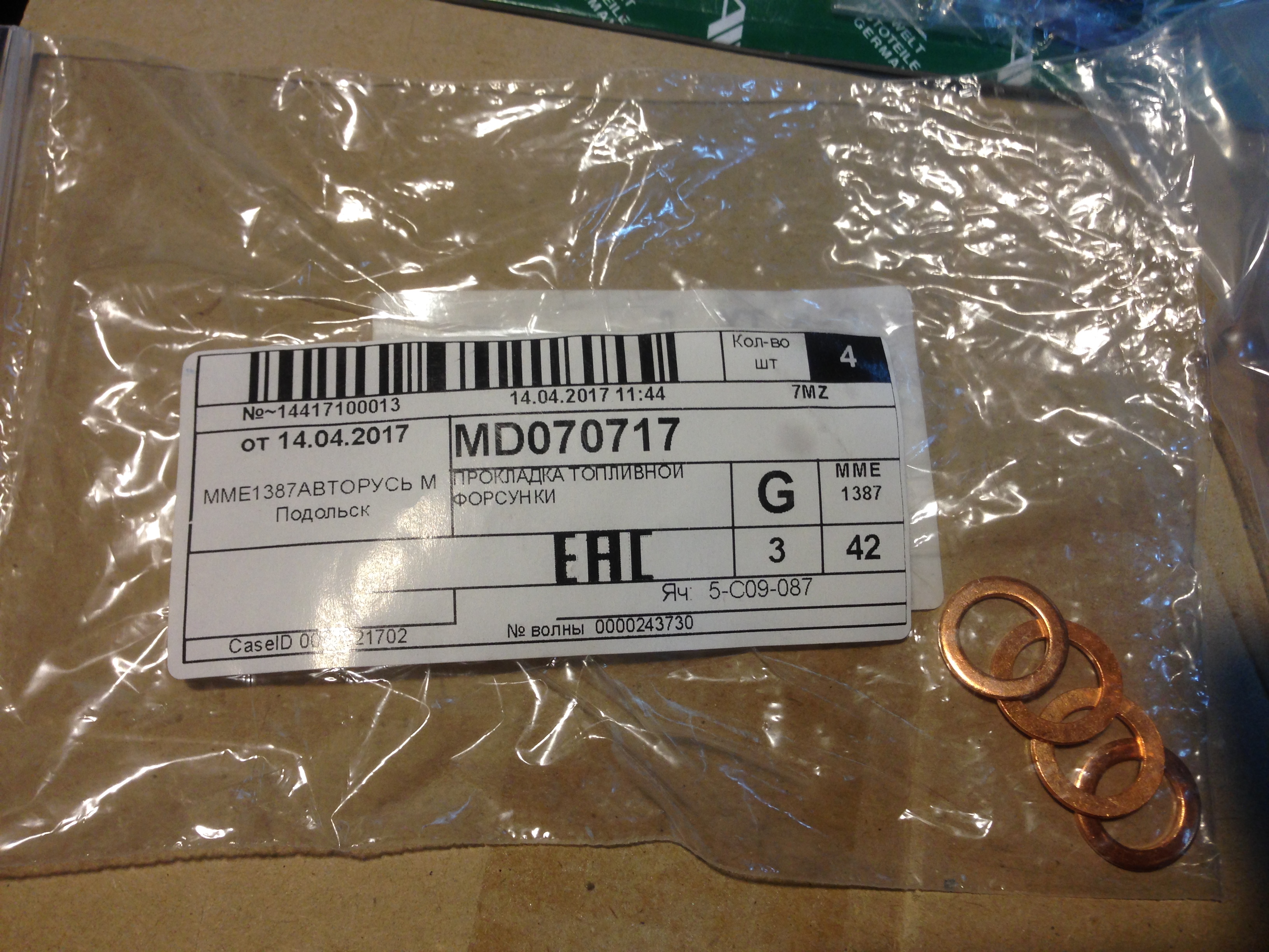

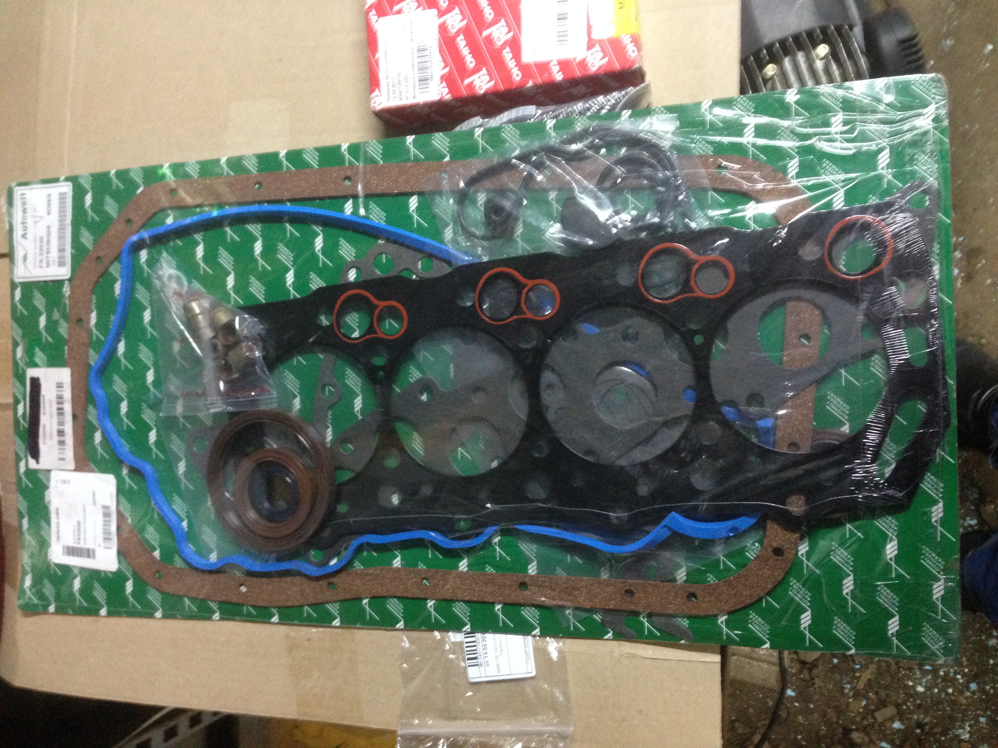

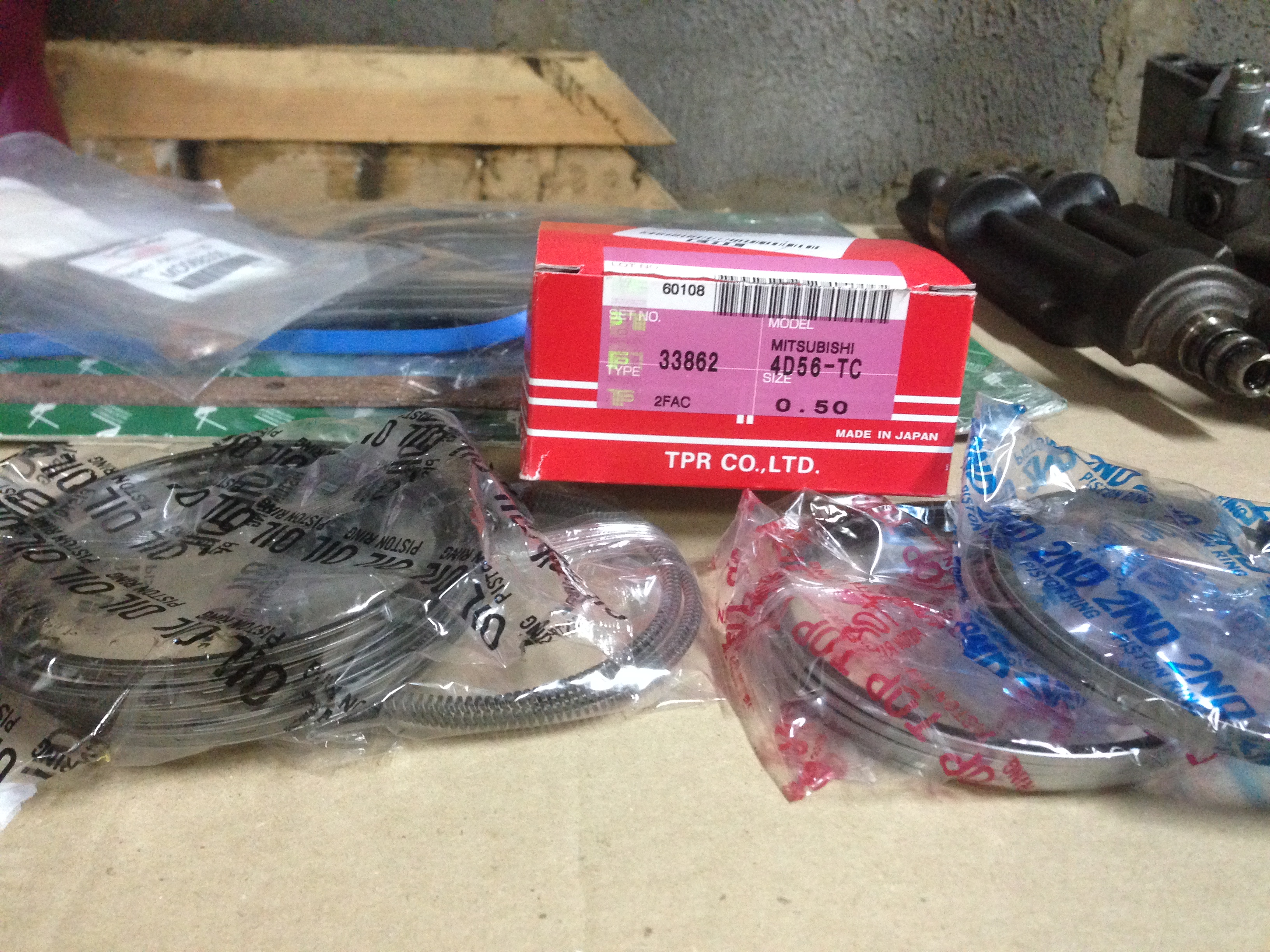

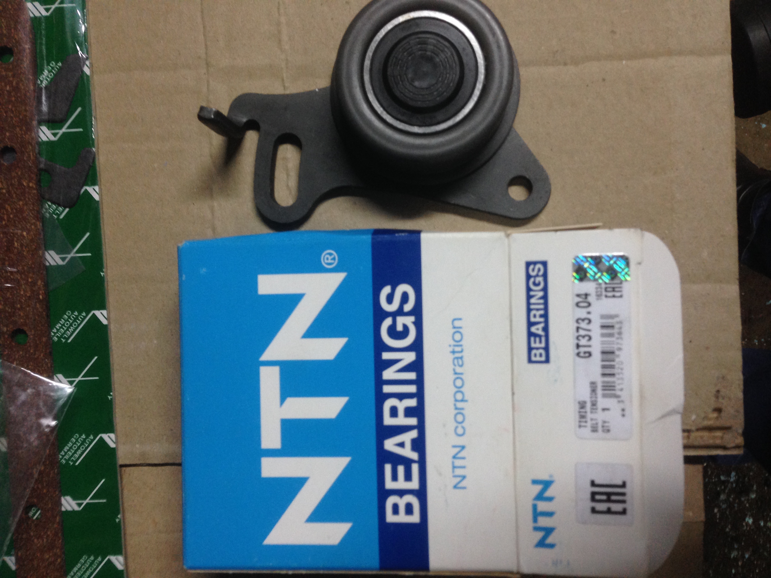

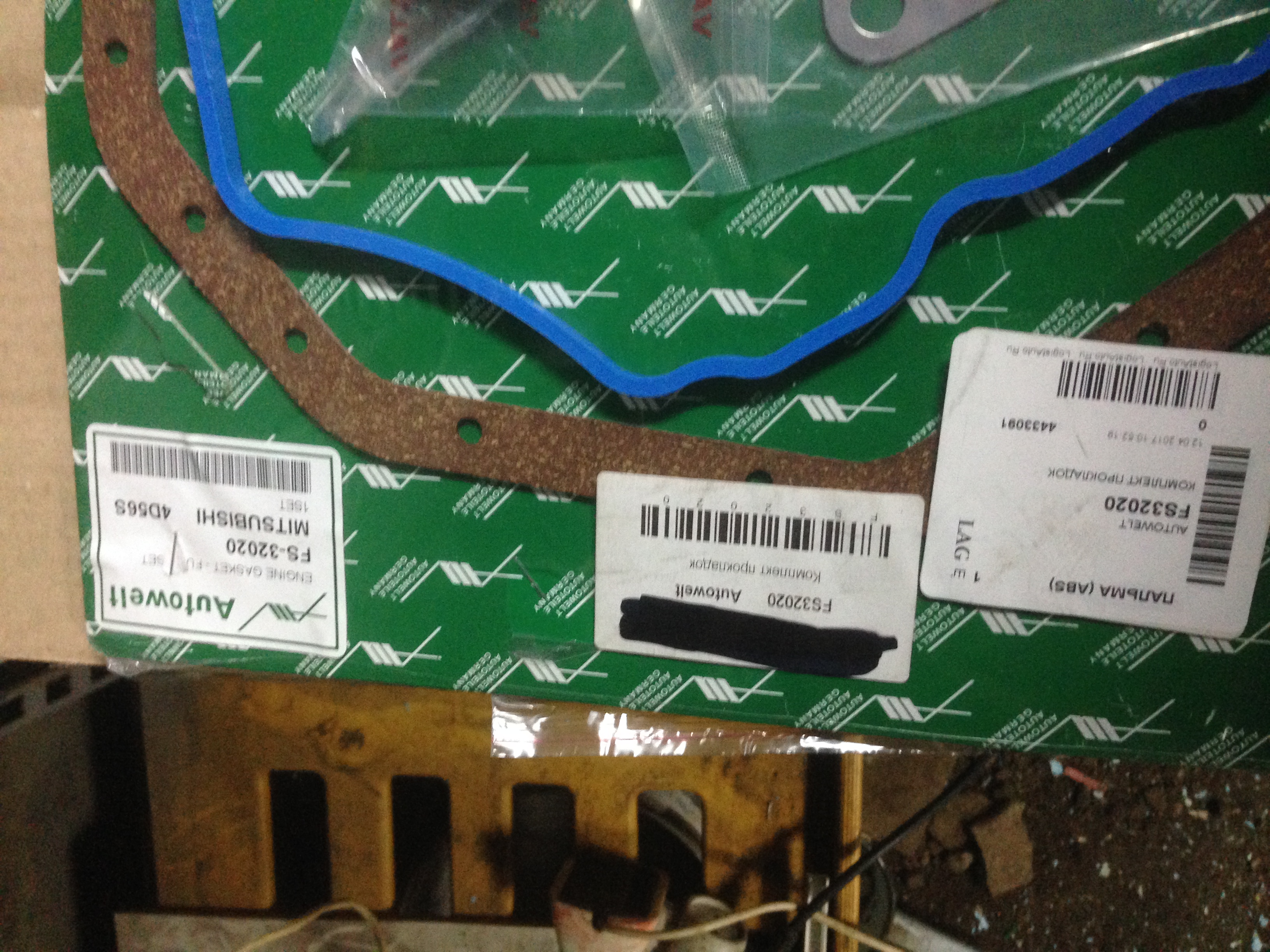

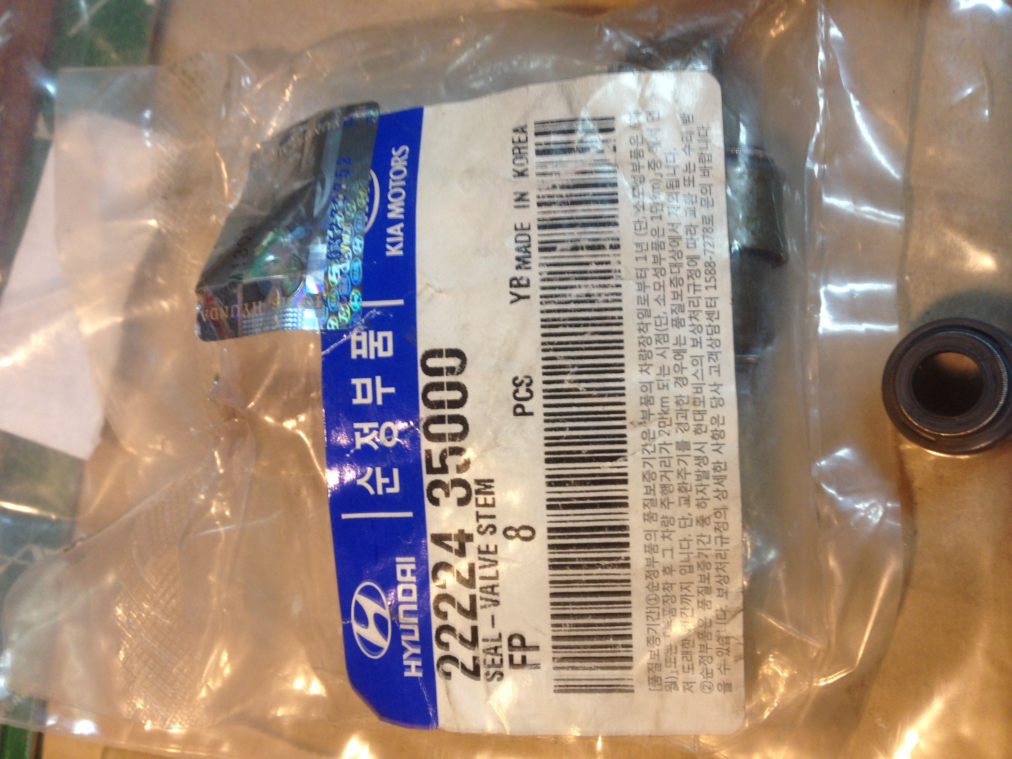

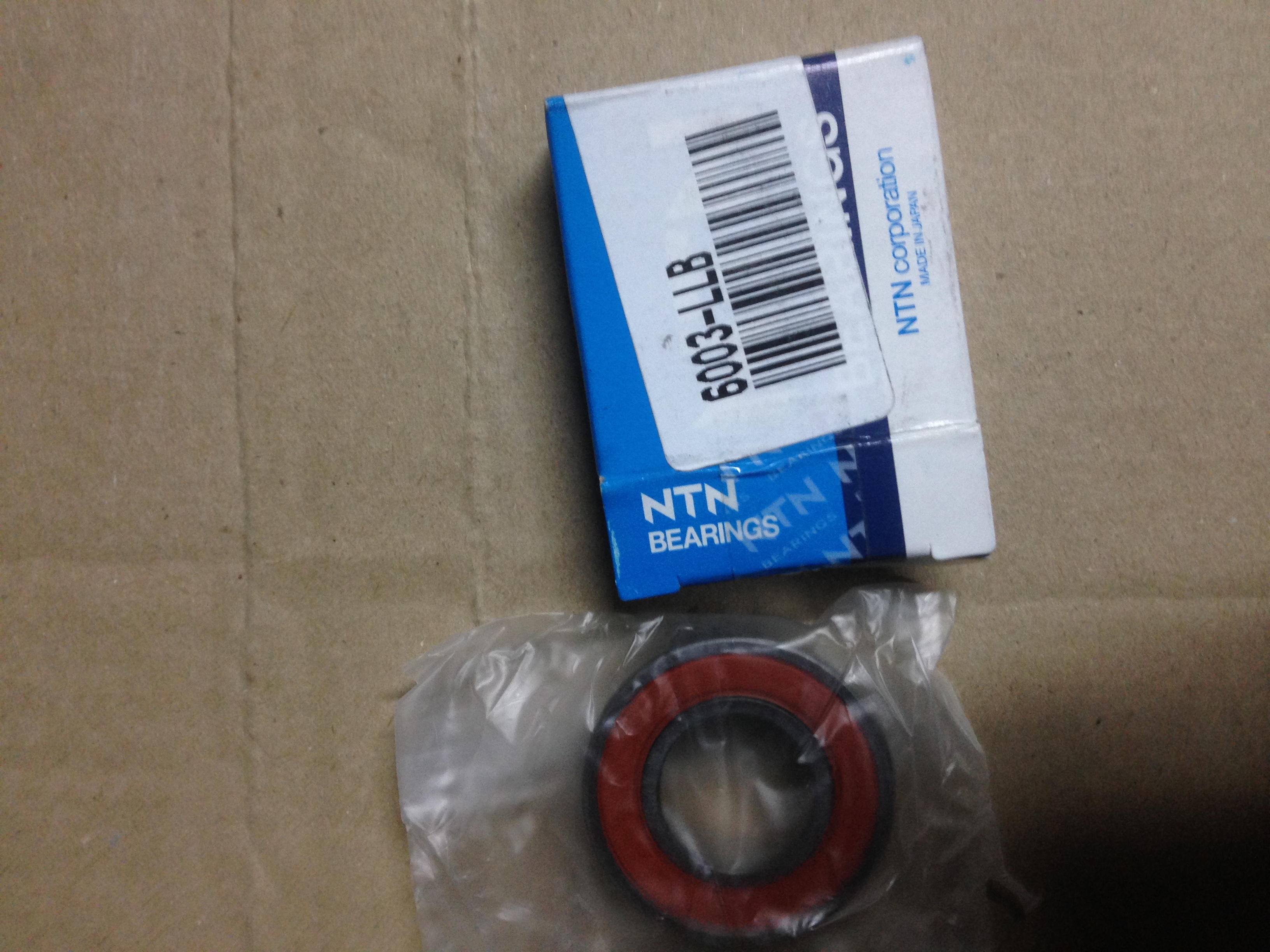

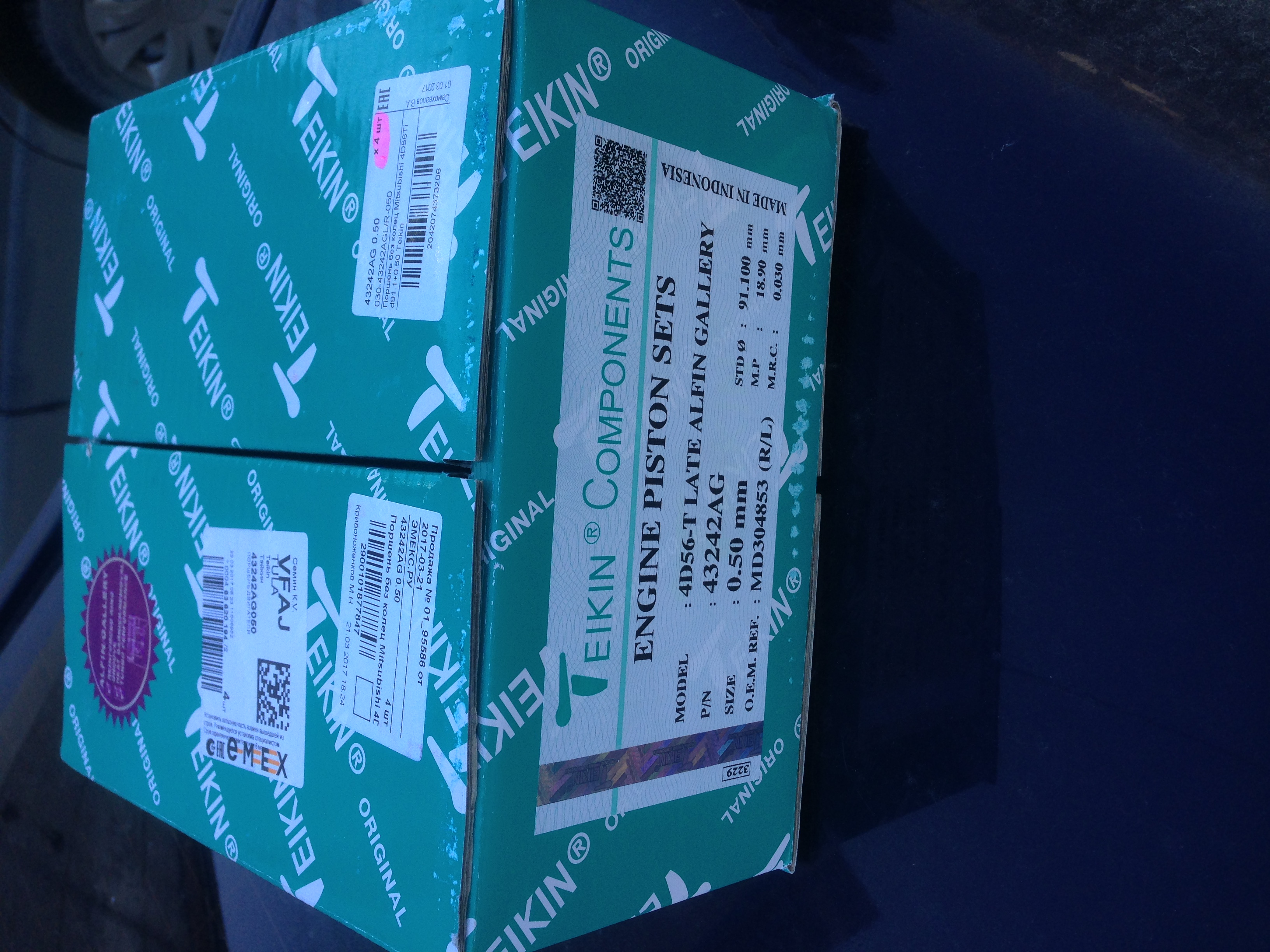

Визуальное представление запчастей для ремонта двигателя, каждый покупает то, на что хватает финансов и доверия к производителю. Данная информация является ознакомительной. Здесь ещё не все.
Голова Автовельт в комплекте шпильки и 2 штуцера

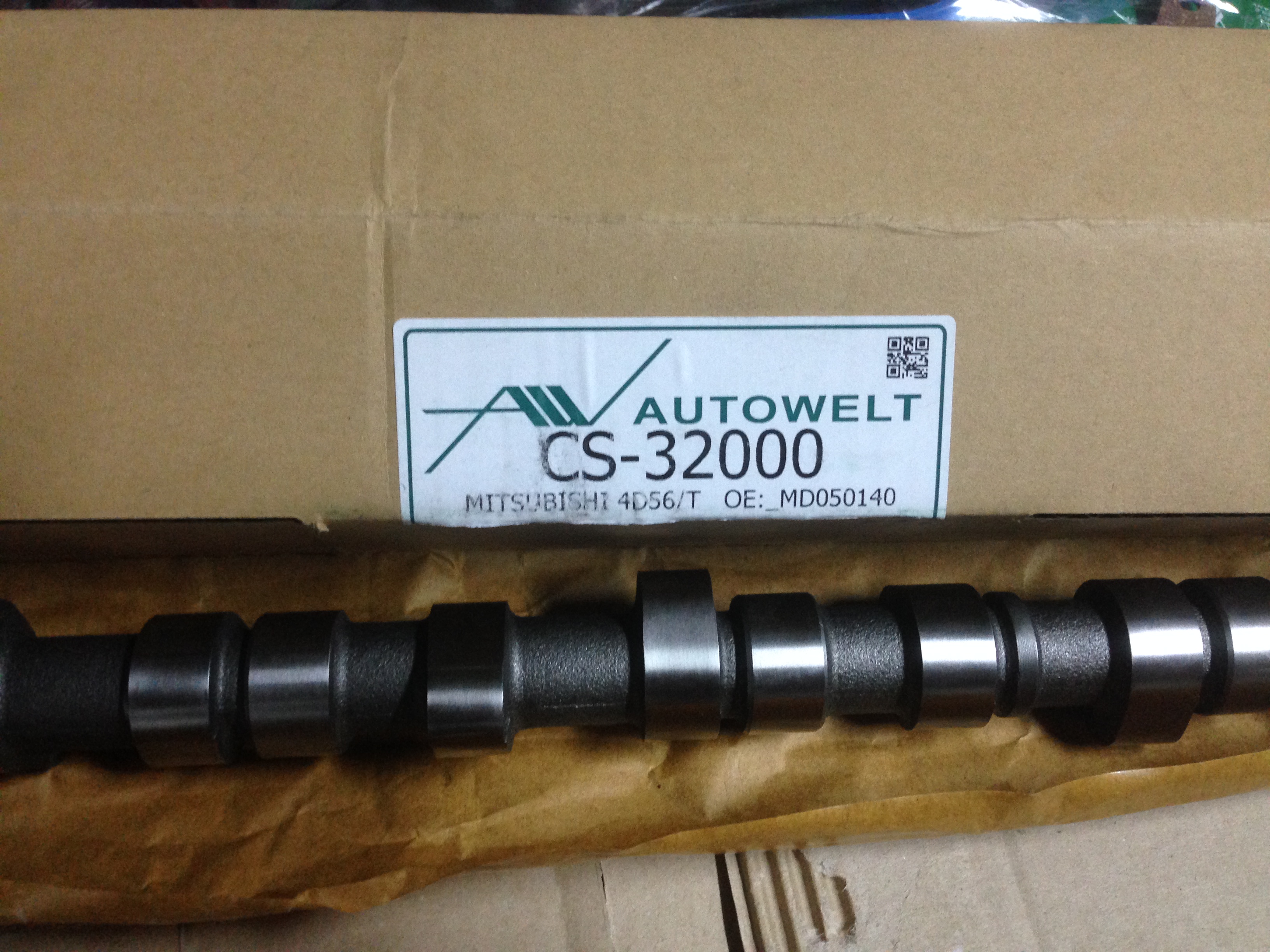

Распредвал Автовельт
Комплект поршневых колец 0,50

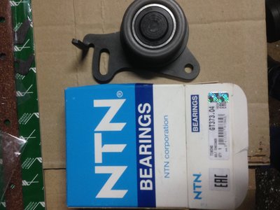

Ролик ГРМ
Ролик ГРМ
Ролик ремня балансиров
Шестерня привода маслонасоса
Подшипник маховика
Подшипник маховика

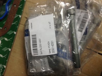

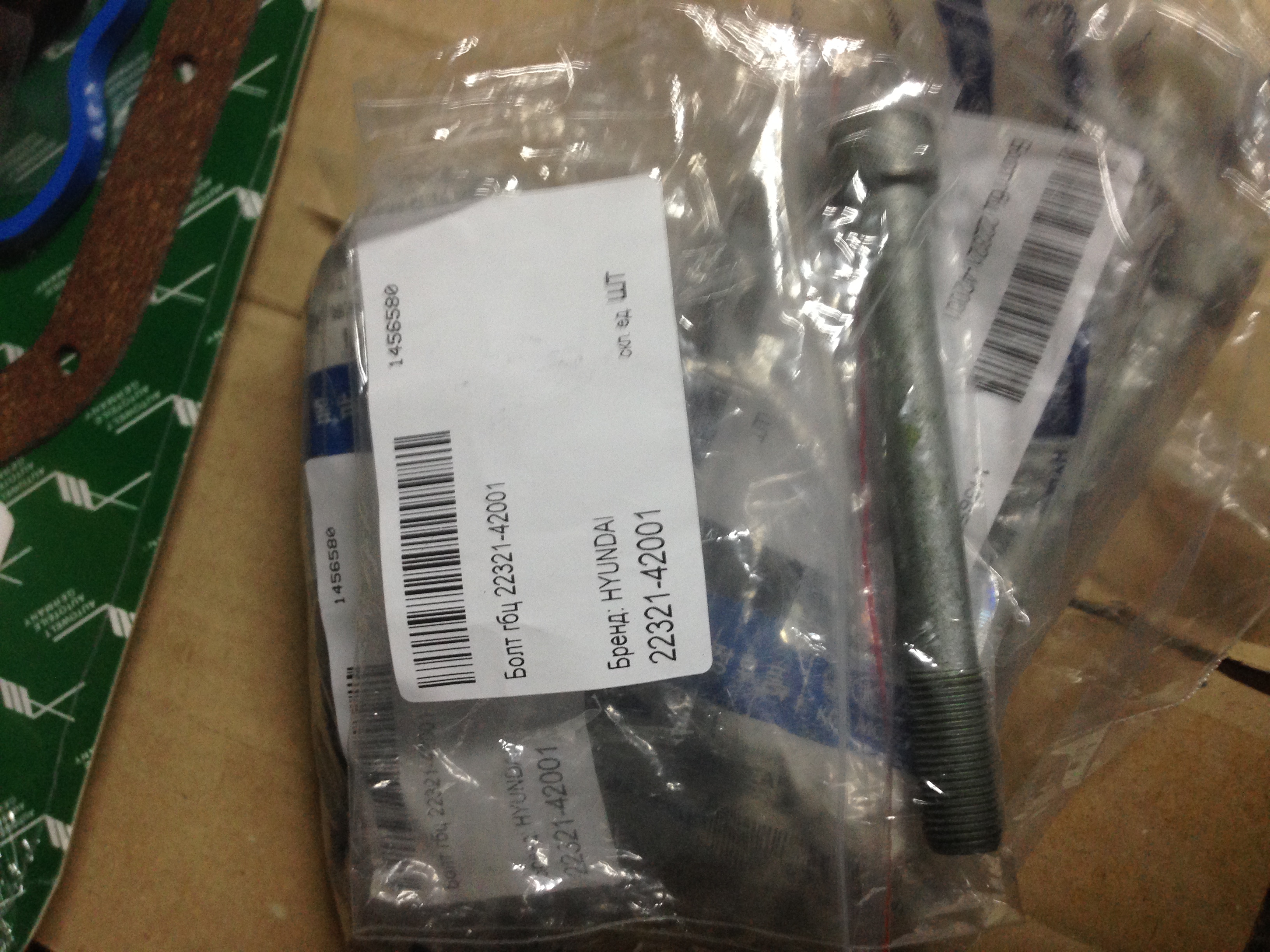

18 болтов ГБЦ - Хюндай

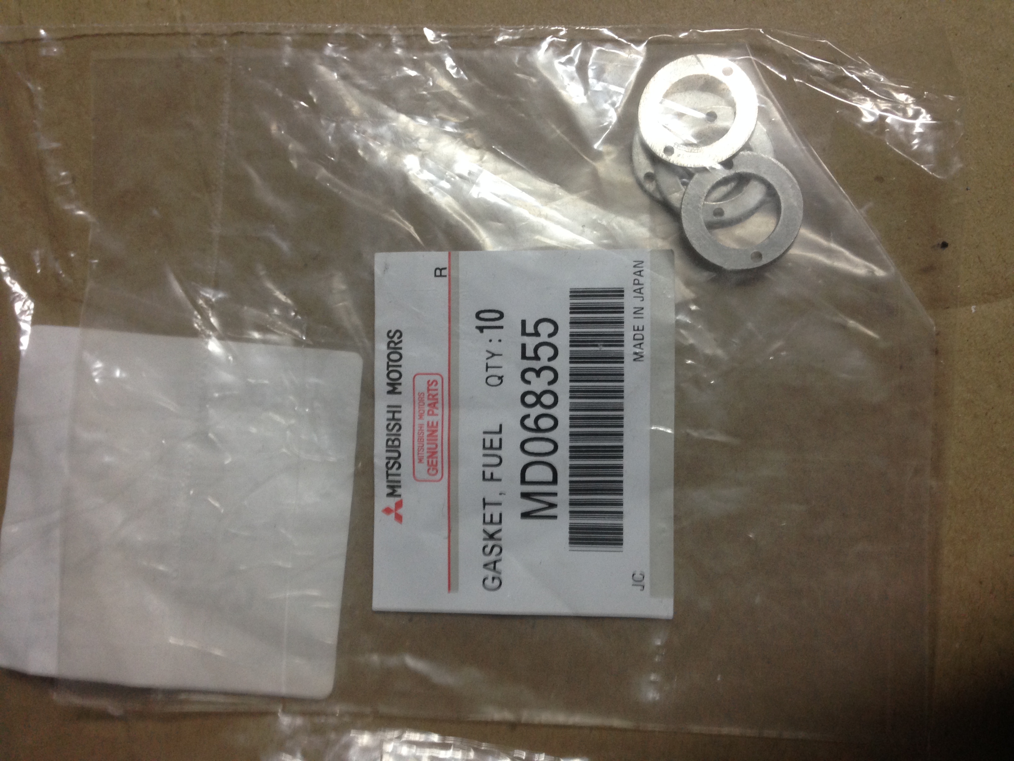

4 алюминиевых колечка форсунок

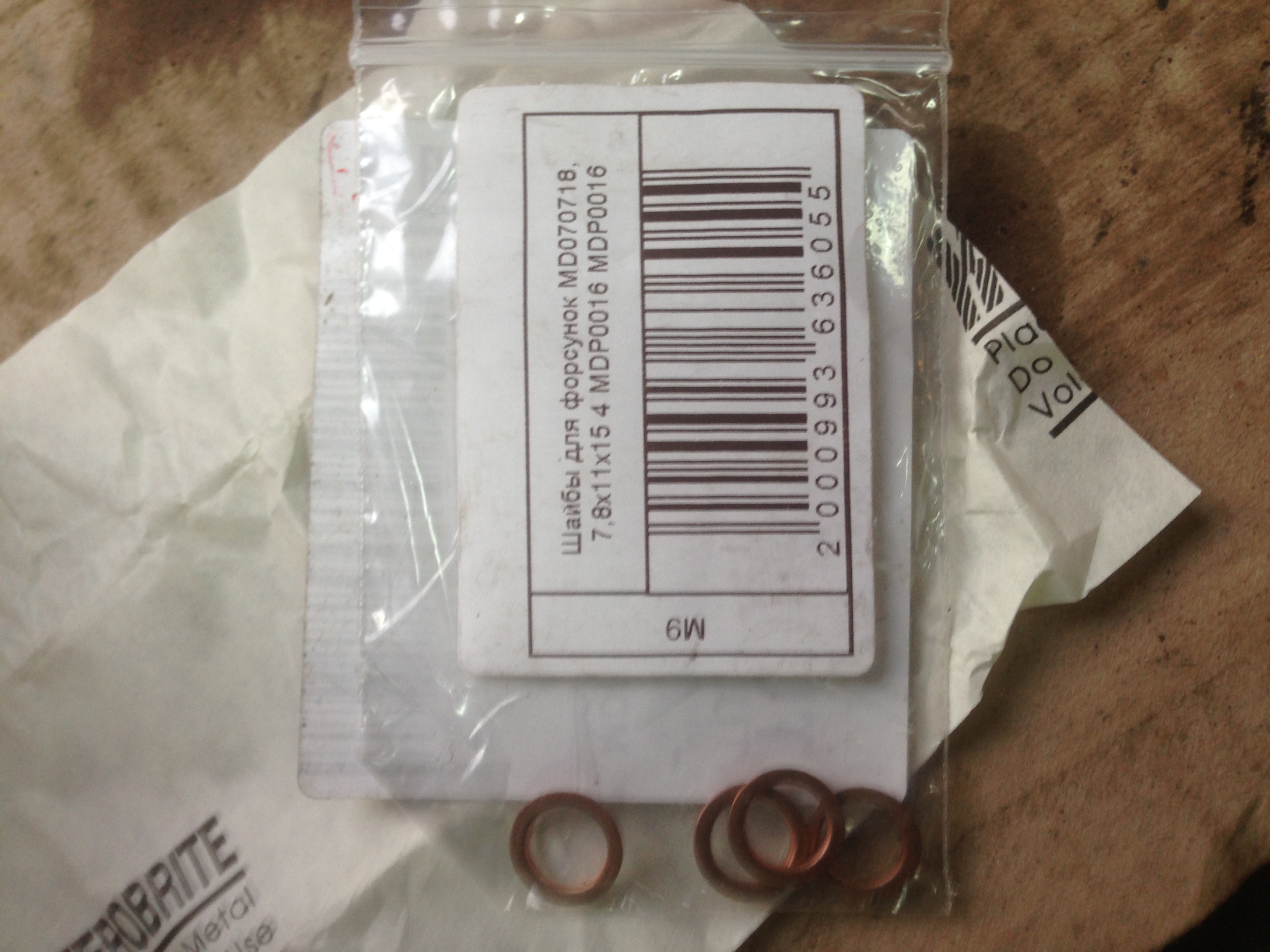

4 медных кольца форсунок
Вкладыши шатунные 0,25
Полукольца ремонтные 0,25

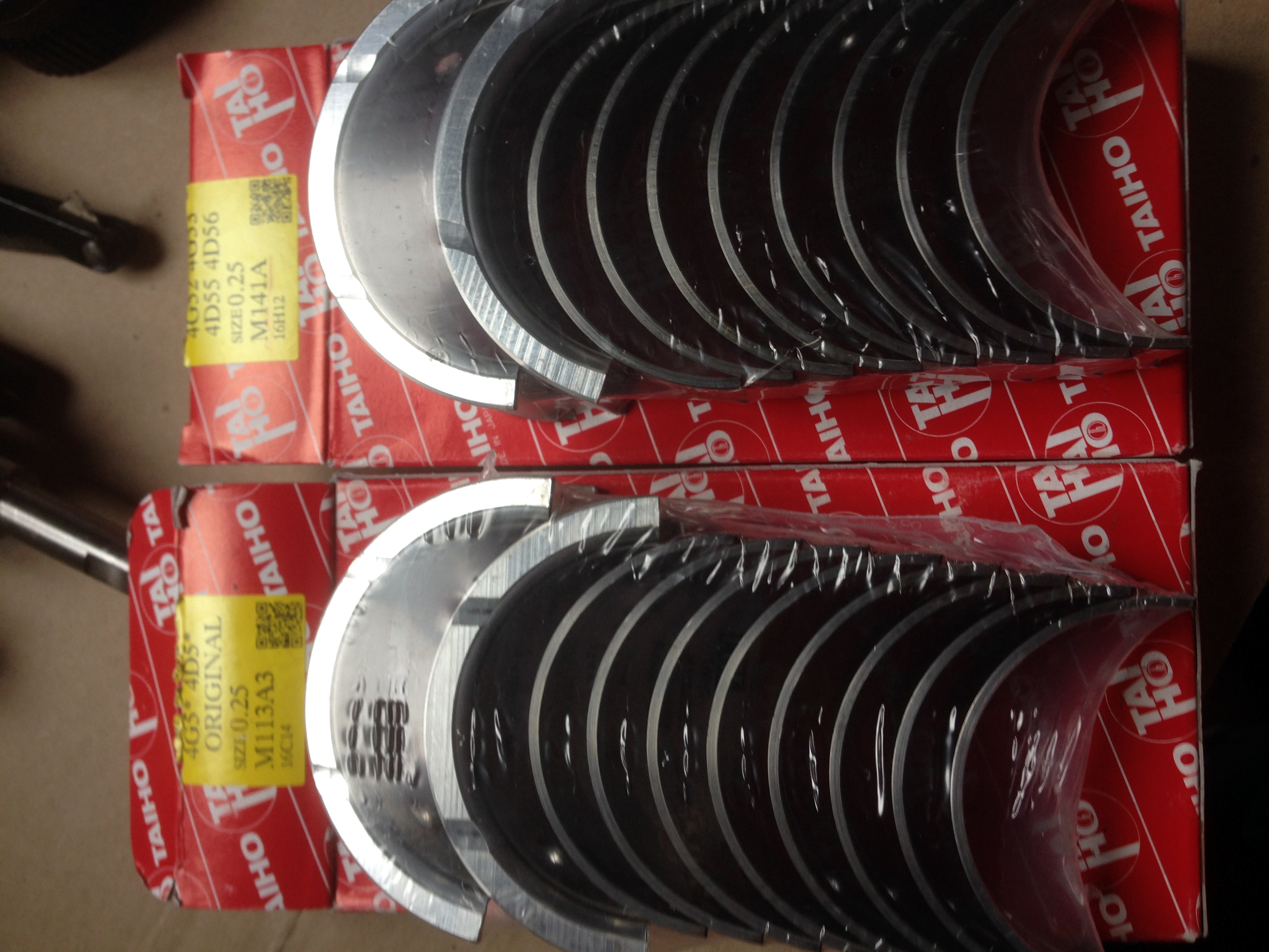

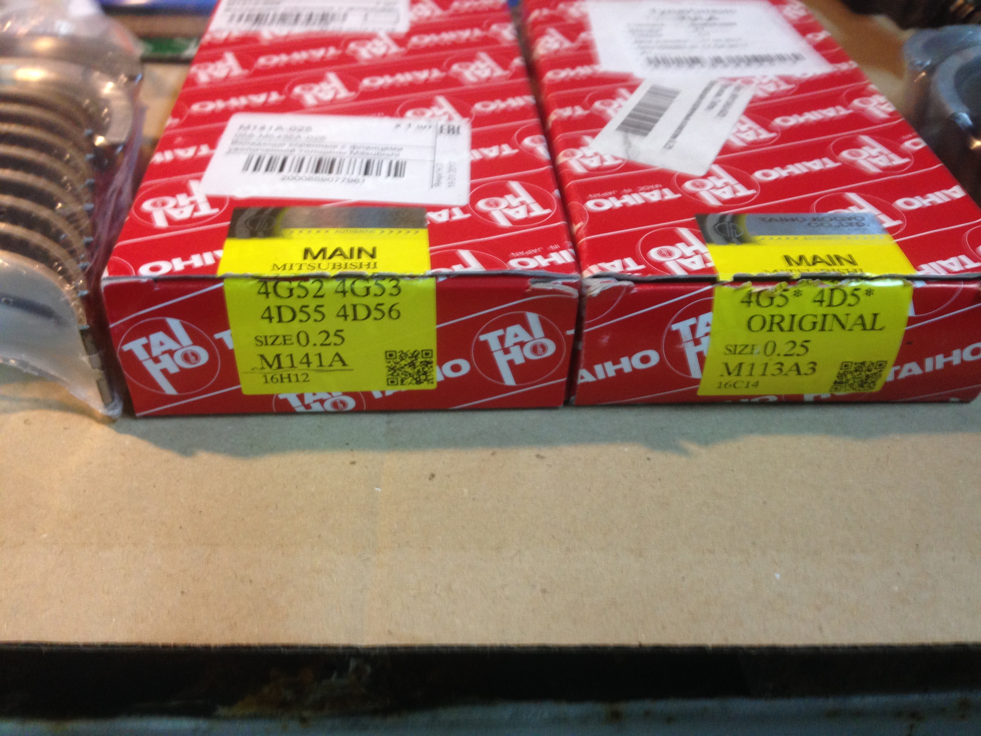

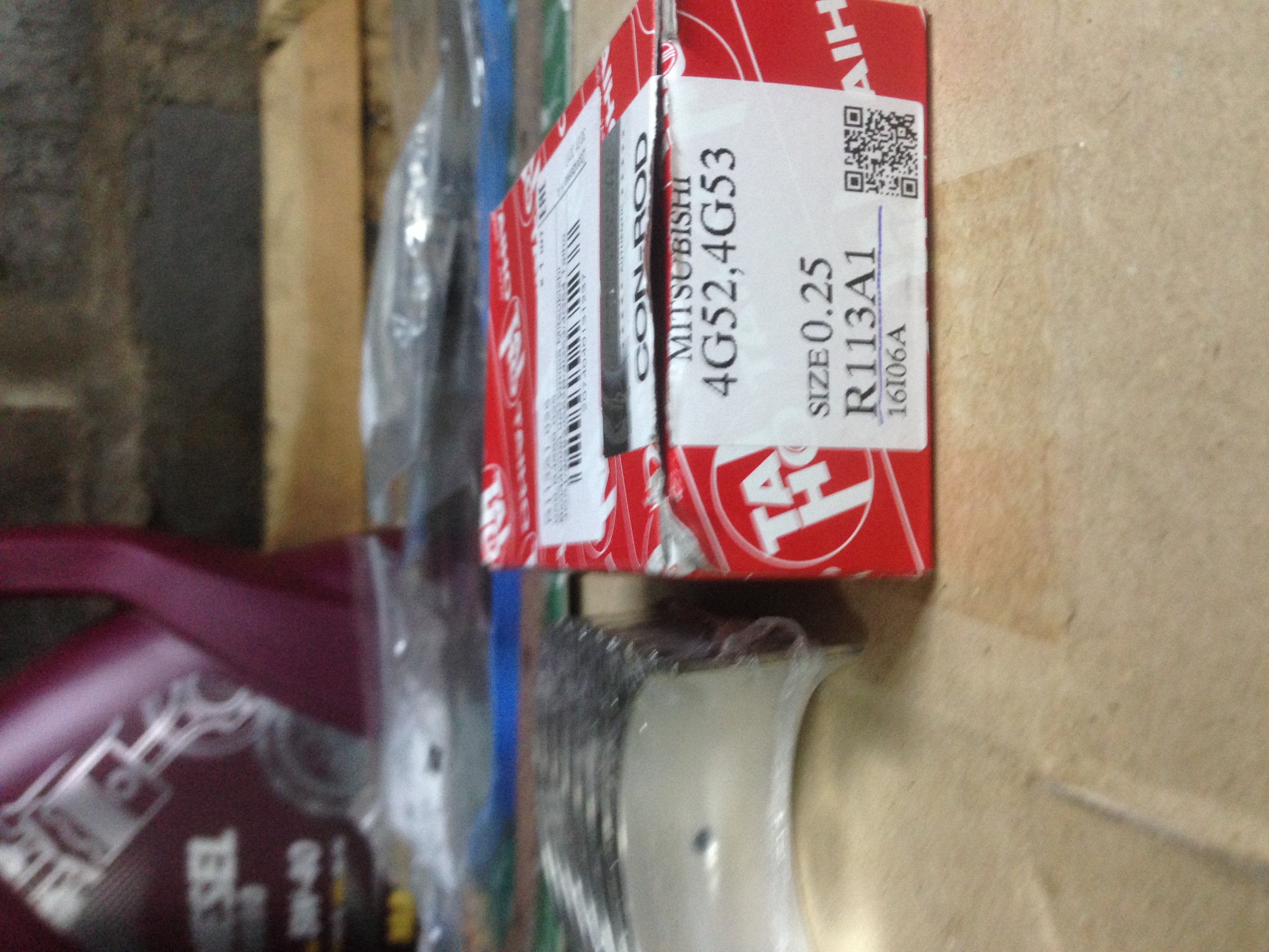

Вкладыши коренные 0,25 два комплекта, второй комплект куплен в надежде узких вкладышей на 3 ю шейку, оказались оба идентичные
Маслосъёмные колпачки Хюндай
Полный набор прокладок Автовельт
Набор прокладок Автовельт, хотя сальники и м/с колпачки я брал ещё отдельно
Комплект поршней с пальцами и стопорами 0,50 , информация выше в этой теме

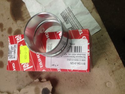

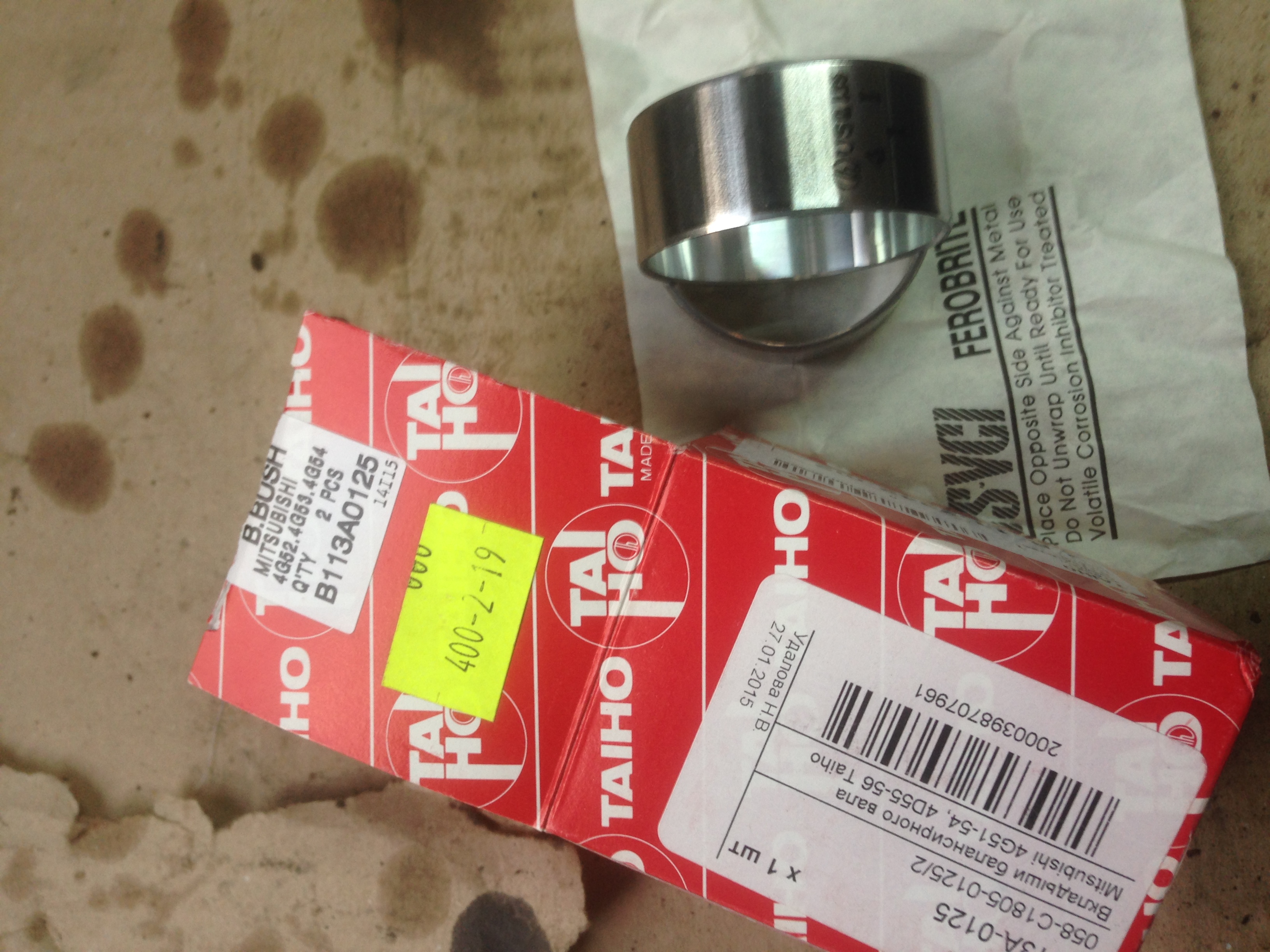

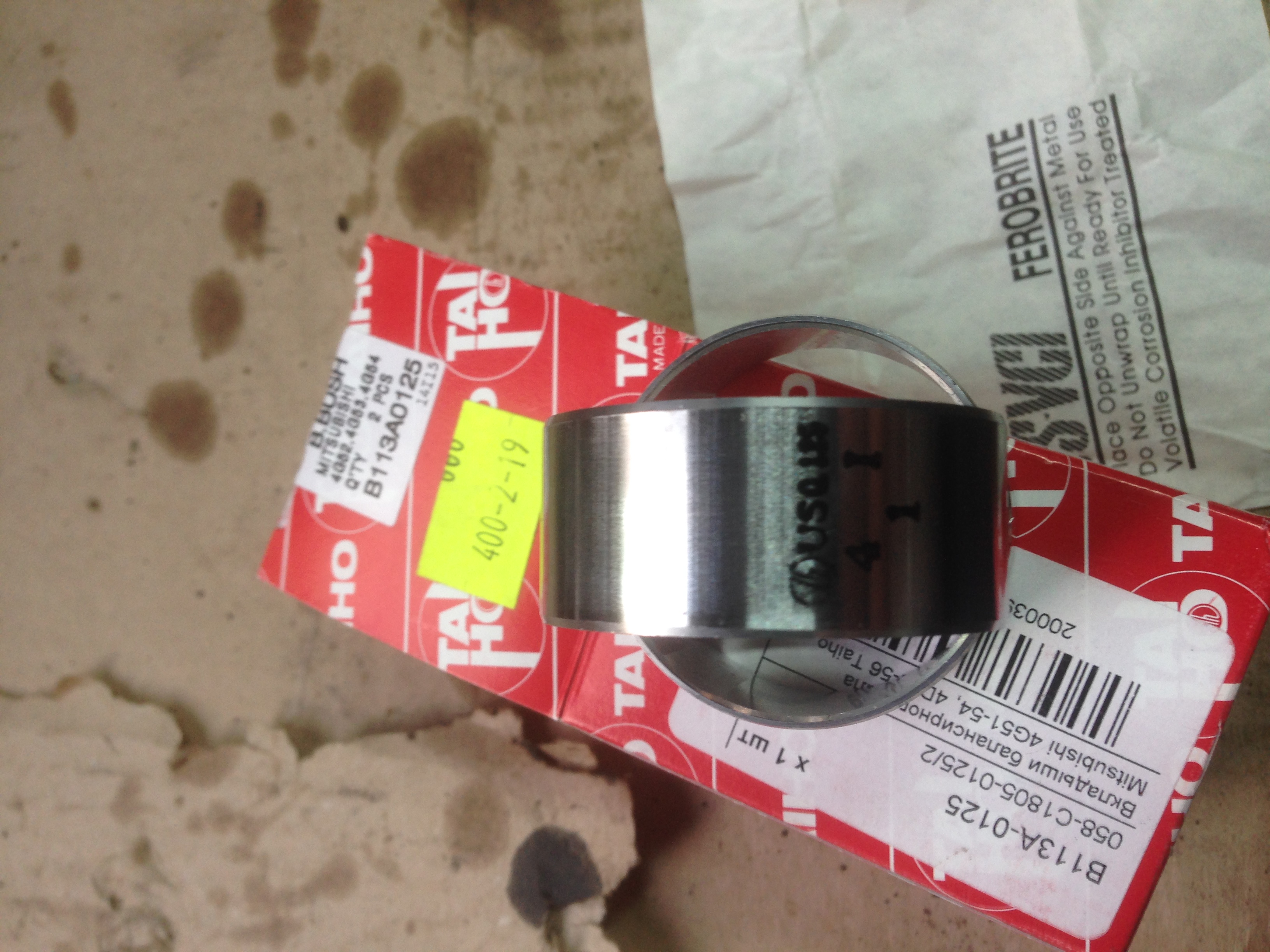

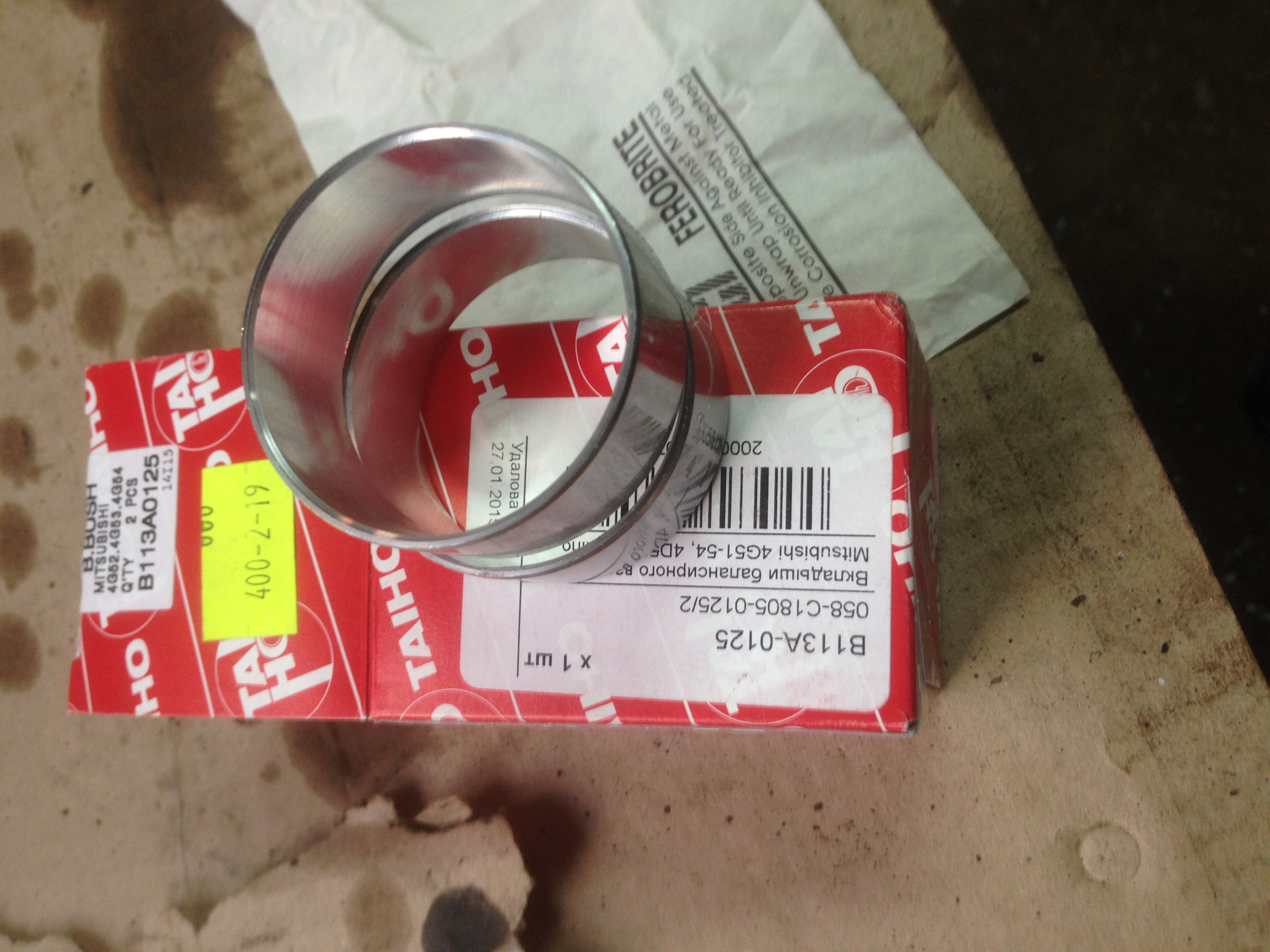

Сегодня забрал втулки балансирных валов Тайхо 0,125. И сново перебор: очень многие в своих отчётах пишут - цена такая-то за штуку. Соответственно я и заказываю 2шт. В результате получаю 2 комплекта, т.е. 4 шт. Мужики, если не трудно, давайте будем уточнять количество деталей в комплекте.
Колечки форсунок (маленькие) 4 шт - у них цена за штуку
Втулки балансирных валов
Они же
Они же
Втулки балансирных валов Тайхо 0,125 . Цена за упаковку 320 р. В упаковке 2 втулки.

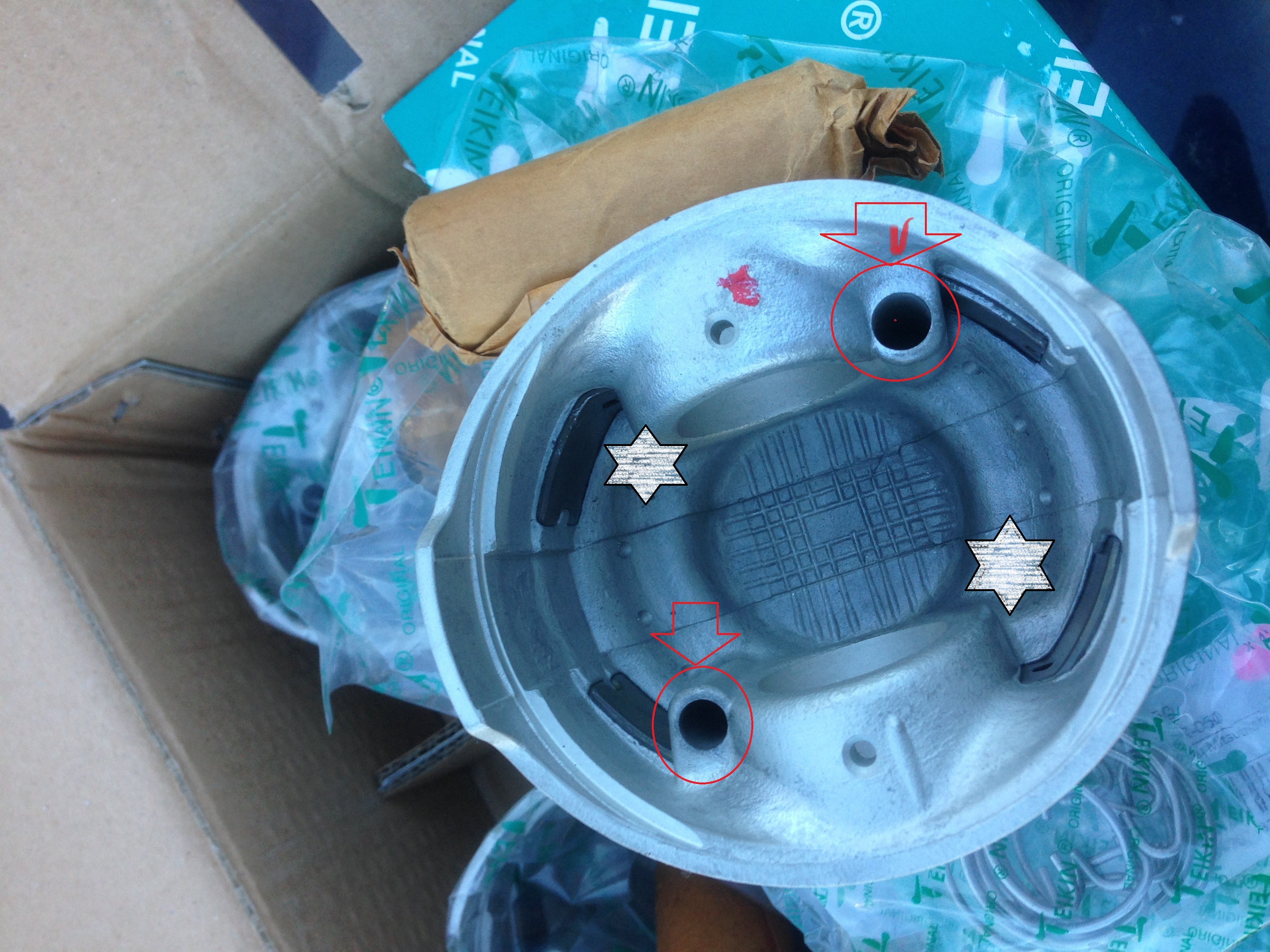

Знатоки
а подскажите плиз, форсунка маслянная должна лить именно в саму "дырку"?
стояли поршня без этих отверстий, хотя двиг контрактный, с П2
в том году поставил поршня с отверстиями, и как то особо и не запаривался, поршня четные/нечетные, не перепутаешь, форсунки тоже стоят правильно, а в итоге сейчас посмотрел, у меня форсунки получаются вообще с другой стороны :*SCRATCH*:
я думал форсунка как раз в отверстие запуляет масло в полость под днищем поршня
9О22818172
nek07
Сообщения: 200
Зарегистрирован: 26 май 2014, 09:01
Мой автомобиль(и):: pajero II
Откуда: Бугульма
Откуда: РТ, г. Бугульма
Благодарил (а): 11 раз
Сообщение nek07 »
Именно в нее, поэтому и есть четные и не четные поршни.
Mitsubishi Pajero II, 1993 г., 4D56T, АКПП,SS, 5,285, 5d. Пруль. https://www.drive2.ru/r/mitsubishi/1059425/
vadim82
Сообщения: 6686
Зарегистрирован: 19 дек 2006, 11:20
Двигатель:: 4D56T
Мой автомобиль(и):: Паджеро-1
Откуда: Город-Герой Мурманск
Благодарил (а): 118 раз
Поблагодарили: 132 раза
Сообщение vadim82 »
теперь я окончательно запупался....чтож не так у меня.
поршня стоят правильно, форсунки на другую чторону при всем желании не прикрутишь....блок чтоль такой?

Сообщение Reanimator37 »
Выложи фото блока, так чтобы было видно где находятся отверстия под форсунки. И фото поршней выложи. Похоже ты их местами перепутал

писец, по всей видимости я поршня не так поставил.
надо смотреть на количество прорезей на теугольнике, типа 1 - нечетные, а я смотрел на количество кусочков , типа 2 - четные

А ещё, что б не путаться, с низу поршней, на отливах под поршневой палец, тоже ставится метка, одна полоска или две, вторая небольшая, тоже соответствует чётные или не чётные (133 страница).

nek07 писал(а):Именно в нее, поэтому и есть четные и не четные поршни.
с поршнями разобрался, поменял местами...спасибо.
но назрел вопроса форсунки масленные на всех движках одинаковые? у меня стояли поршня без отверстий под распыл, теперь с ними, при подведении поршня к нижней точке, форрсунка как бы не дотягивается до отверстия, по углу я чука поправил чтобы точно попадала, а вот по дальности не натянешь.....
