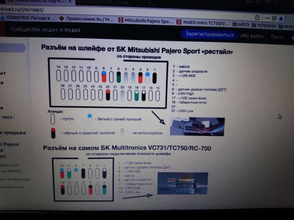

Mazafaka987, Здравствуй. Решил ли ты свою проблему?
Месяц назад купил Multitronics MPC-800.
Подключил только через OBDII без подключения второго шлейфа проводов (ДУТ, зажигание, габариты и датчика температуры).
Все параметры показывает (кроме конечно уровня топлива).
Замок зажигания в настройках стоит по умолчанию Виртуальный.
Так же выскакивают ошибки ABS и ESP. После повторного запуска двигателя пропадают.
Решил, что пока не разберусь какие провода куда тянуть, втыкать в OBD не буду.
Для этого прочитал данную тему (честно, все 103 страницы).
Вопросы были следующие:
1. Откуда взять провод ДУТ
2. Как избавиться от глюков с ABS и ESP на приборной панели (мультик ошибок не увидел)
По первому вопросу из темы вытащил инфу про колодку C-36 (номер провода 11), которая должна быть у левой ноги водителя.
По второму вопросу вариантов несколько:
1)

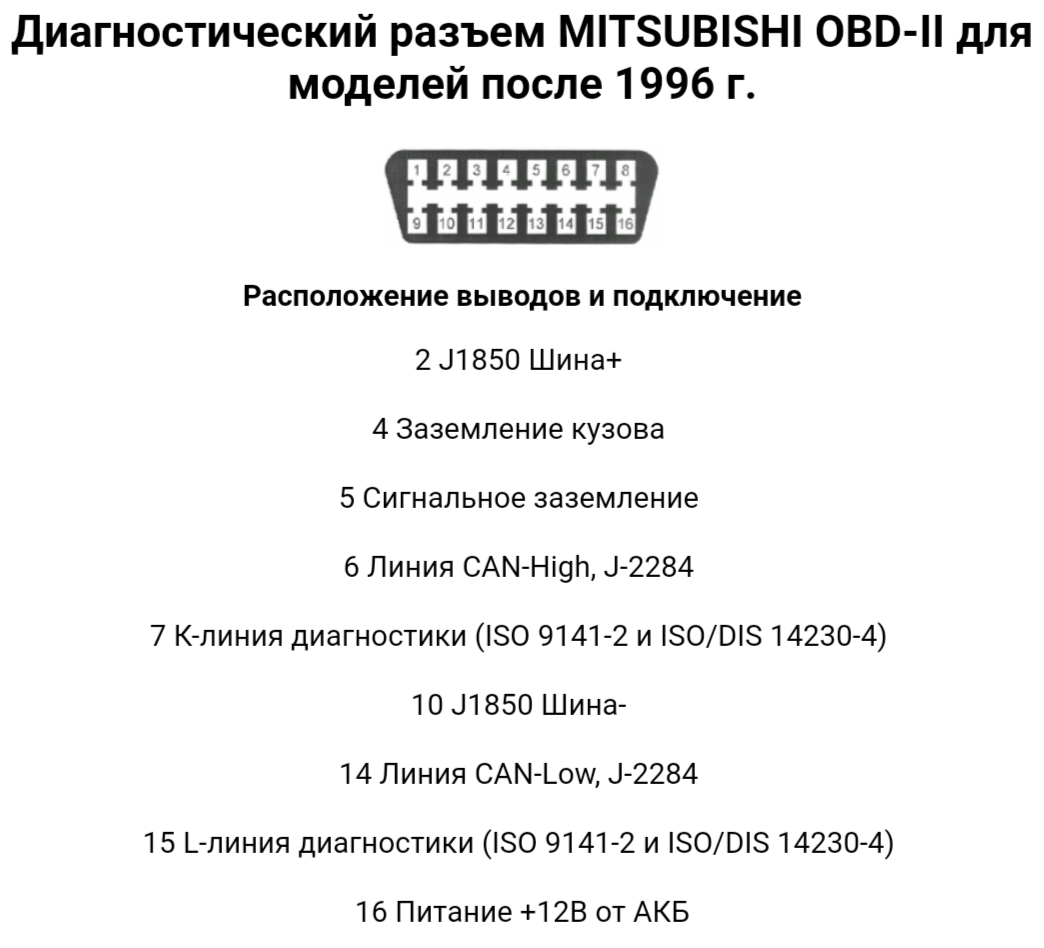

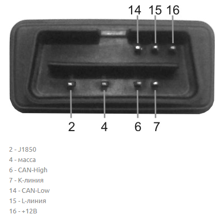

Ниже распиновка OBDII колодки на нашем авто. А это распиновка OBDII папы на мультике: Возникает вопрос: действительно ли для получения параметров на БК для протокола CAN необходимо только 4 контакта?
2) Где-то писали, что нужно питание для БК брать не с колодки OBDII, а из вне.
Если и первый вариант и второй в силе, я бы тогда собрал бы свой разъём для подключения к диагностическому разъёму используя только 4 и 16 контакты, а питание взял бы с другого места (кстати, откуда лучше его взять?)
и 3)
Может, что подскажите? От Multitronics обратной связи нет.
Спасибо
Машина NMPC 2013 г.в. 2.5D АКПП Ultimate Multitronics MPC-800

Вот тут совсем нет уверенности, год сообщения 2012. Многое возможно поменялось, да и машина у меня 2013 года.boronbekov писал(а): ↑ Гонял на диагностику с этой проблемой. Мастер сказал, что дает наводку по CAN шине какое-то допоборудование. Методом последовательного отключения установил, что виноват мульт. Гирлянда стала загораться после обновления прошивки. Т.к. в версии от 30.05.2011 г. добавлена бета-версия протокола "J1939" - работа с автомобилями, поддерживающими стандарт диагностики SAE J1939 (в частности Газель с дизельным двигателем Cummins ISF2.8s3129T). Для корректной работы БК требуется установить дополнительный резистор 120 Ом между 6 и 14 контактами 16-контактной колодки диагностики бортового компьютера. В общем я откатил версию на 16.05.2011 г. и все сеова в порядке.

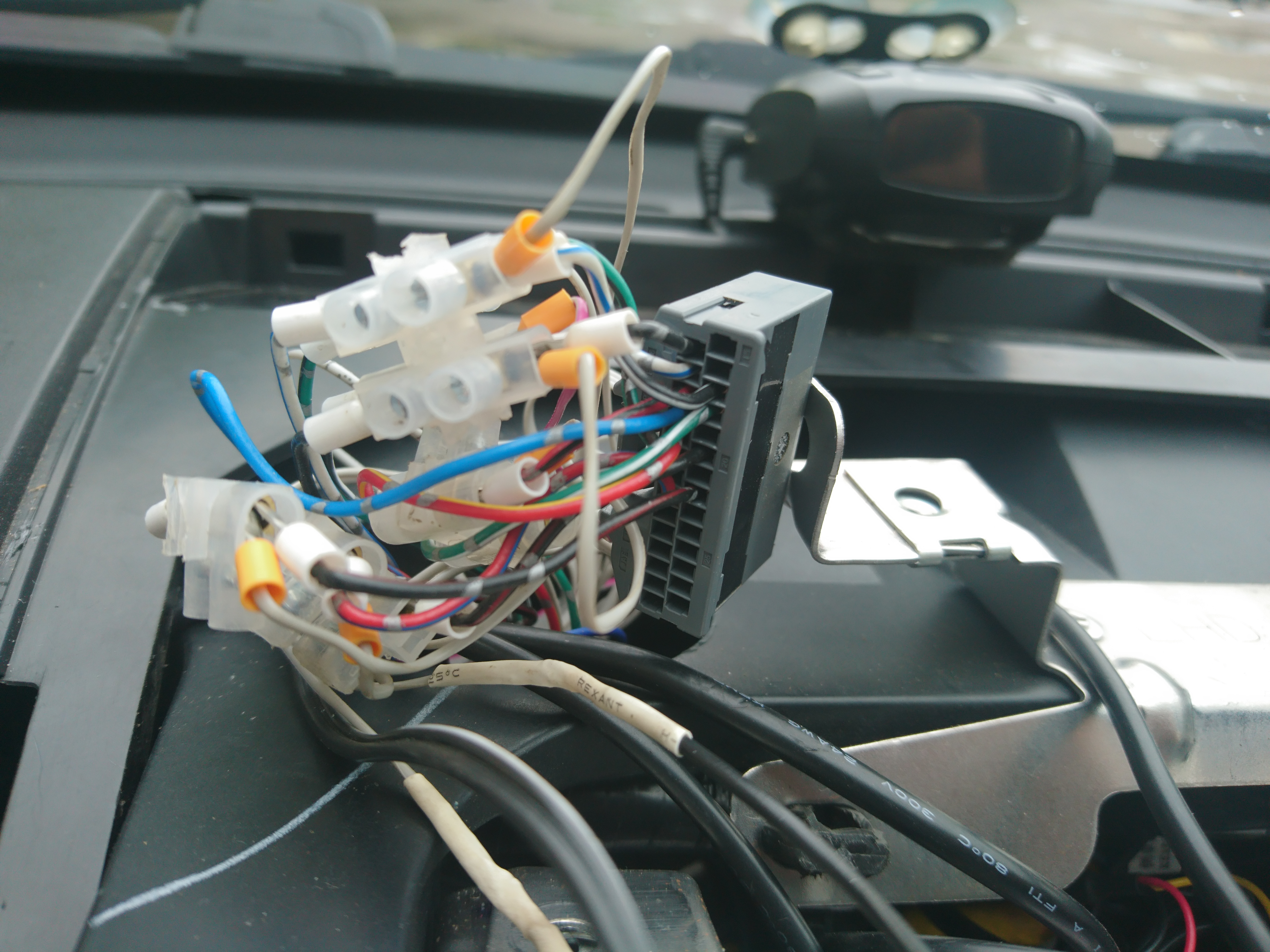

Добрый день. А не проще всё взять из разьёма над магнитолой который для бк?
Гирлянда помоему загорается когда протокол автоматический. Надо выбрать вручную CAN
Последний раз редактировалось Oleg3774 06 авг 2021, 11:41, всего редактировалось 1 раз.

Multitronics на NMPS?
Кстати ни у кого не было такого глюка: Мультик постоянно подключен , настройки не менялись, вдруг показал расход на 100 км 4,06 литра при обычных 10 -12 Поправка расхода топлива всегда была -17,5 сейчас откорректировал заново получилась +70

Oleg3774,а вы не боитесь, что этот клубок растрясется в дороге?
если нет желания паять - купите vago, все ж надежнее, да и не так дорого они стоят
belinex, Я пробовал скрутку, китайские зажимы проводов с прорезкой, паять там места нет. Лучший контакт- через болтовое соединение! Поэтому и выбрал такой. А ещё не хотел убирать на всякий случай колодку от бортового компа. За полтора года ничего не отвалилось хотя неровность дорог я игнорирую.
