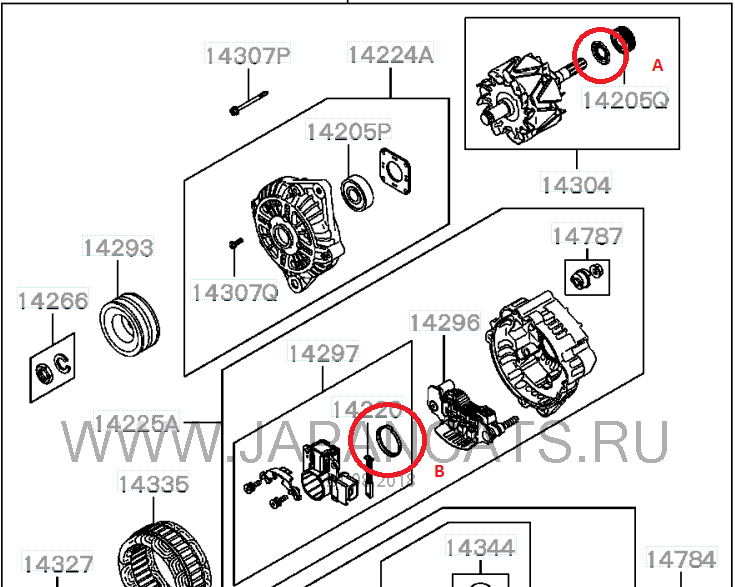

Про какое именно колечко мы говорим?
Про колечко "А" или "В"? У меня нет ни того, ни другого.

Re: ВСЁ что касается генератора!! задавайте вопросы!!
Про А .

А номерочка нет на это колечко отдельно?
Аааа... Точно!мах578 писал(а):думаю отдельно оно не поставляется.
Николай, но раз ты в контору генератор отдаёшь, мож у них что-то подберётся...
Главное озвучить.
Так-то без этого колечка тоже можно жить, но за щётками следить придётся. Или иметь всегда на запасе при разборке.
Если щётки не сильно сработаны, то можно умудриться застопорить их проволочкой, если отверстия в них не далеко отползли от дырочки на крышке.
Просто когда щётка проваливается между подшипником и кольцами, то потом ни взад ни вперёд. и тогда её ломать приходится.

Блин, у меня был абсолютно убитый генератор, где было это колечко. Но я его выкинул
там было нечего ремонтировать, вал ротора убит, передняя крышка убита, на обмотке был обломан один из выводов под корень и остальное по мелочи. Вот и выкинул сдуру.
Бэз него грустно, щетки получаются одноразовые. при вытаскивании попадают в щель между подшипником и ломаются
а как сальник ежели че менять? подбери ченить по размеру
мне его ремонтники пролюбили я матерился а они говорят не мы

в токарке проще заказать по месту из текстолита/эбонита т.п.
