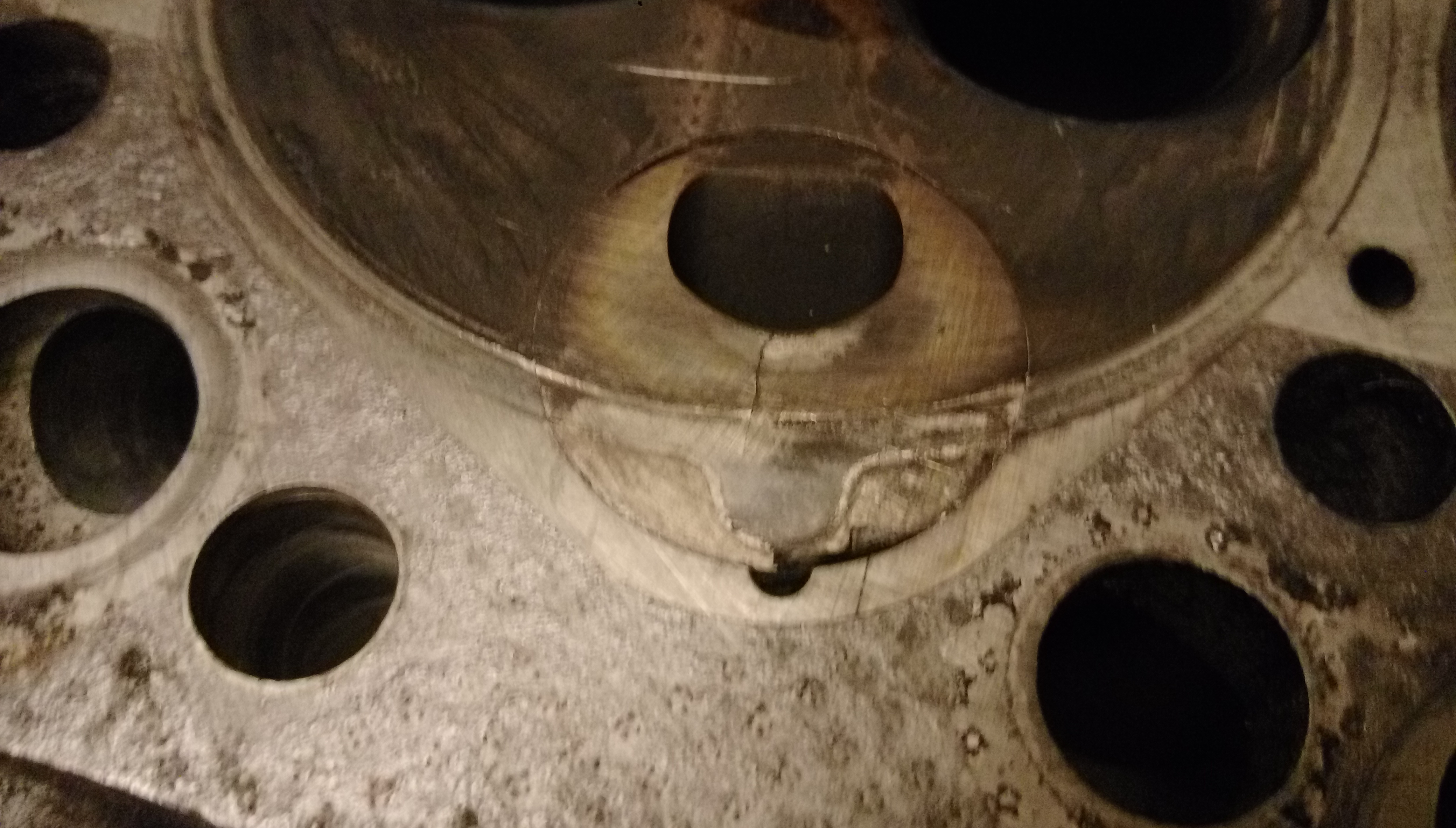

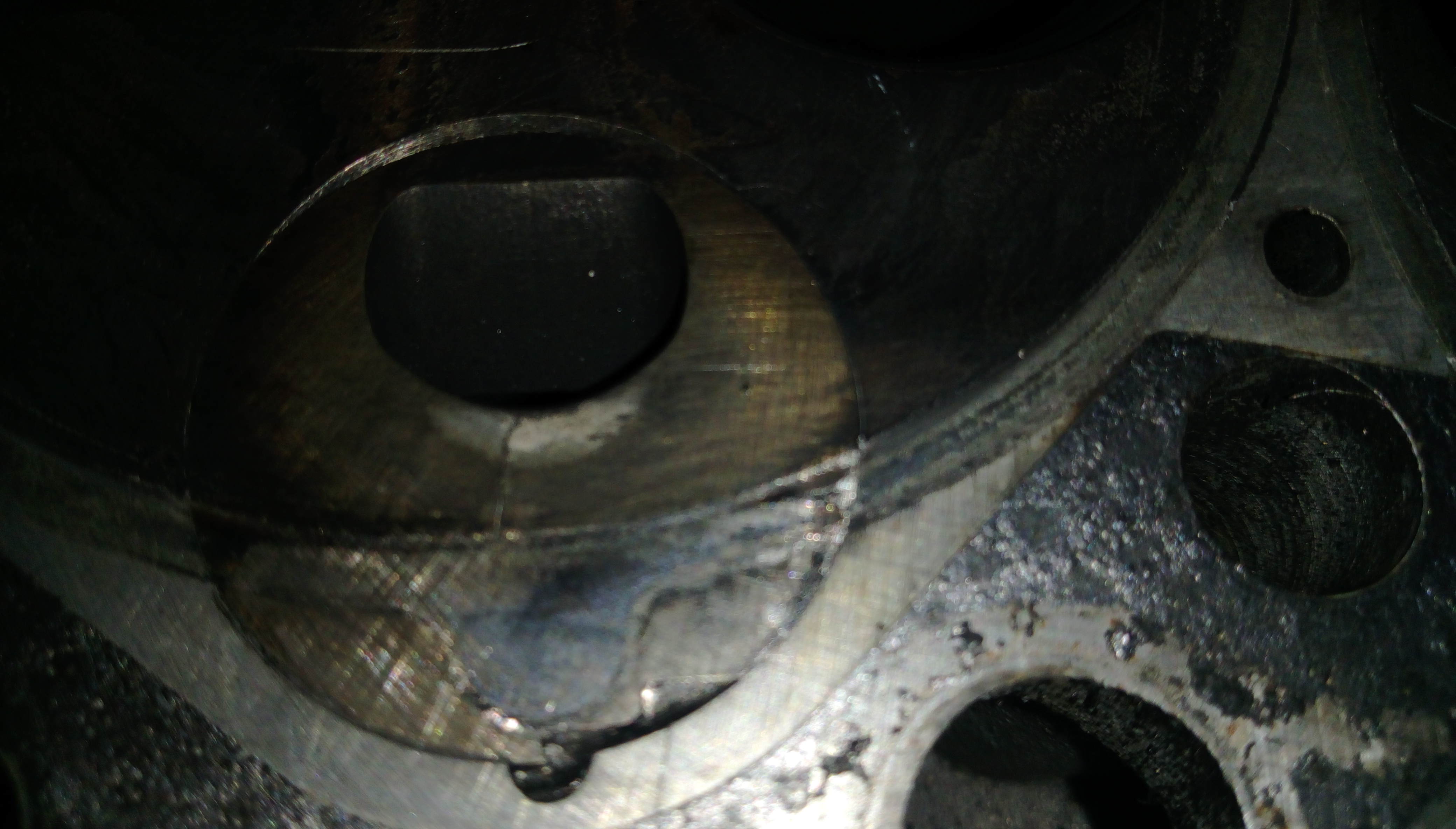

1.фото трещин в студию

[quote="flamer"]1.фото трещин в студию
На всех форкамерах такие еле заметные,
отчего они образуются интересно, пробег всего 135 т.км

Мне эти форкамеры поменять предложили, стоит? после замены не вылетят?
leone
Re: 4D56T Моя первая капиталка.
Нихрена себе не заметные)) а заметные это когда палец пролазит в трещину?)))
Насчёт поменять камеры - можно и поменять. Могут и не выпасть

На днях приценюсь, у Меня всетаки оригинал, а автовельт китай. Еще есть вариант за 25 взять хундай в сборе
leone
А что останется оригинального после перепресовки форкамер? Раздолбанное литьё?pavpav писал(а):На днях приценюсь, у Меня всетаки оригинал, а автовельт китай. Еще есть вариант за 25 взять хундай в сборе

Трещины появляются от перепада температуры.Я на бывшую свою , из-за этого автозапуск ставил .pavpav писал(а):flamer писал(а):1.фото трещин в студию

В сервисе сказали что форкамеры лопаются от интенсивного педалирования, что вообщем-то у меня и-происходит)

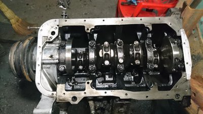

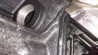

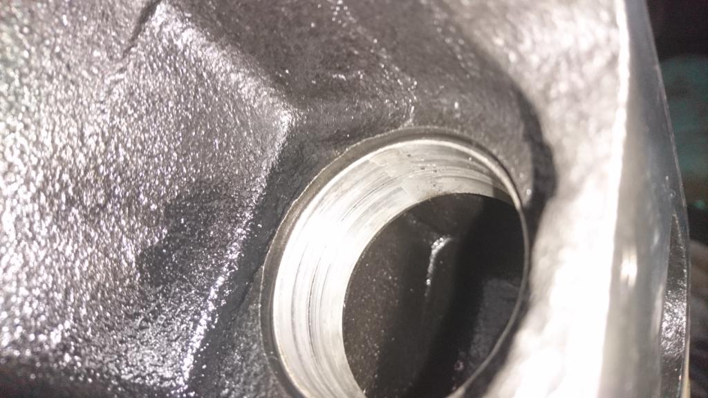

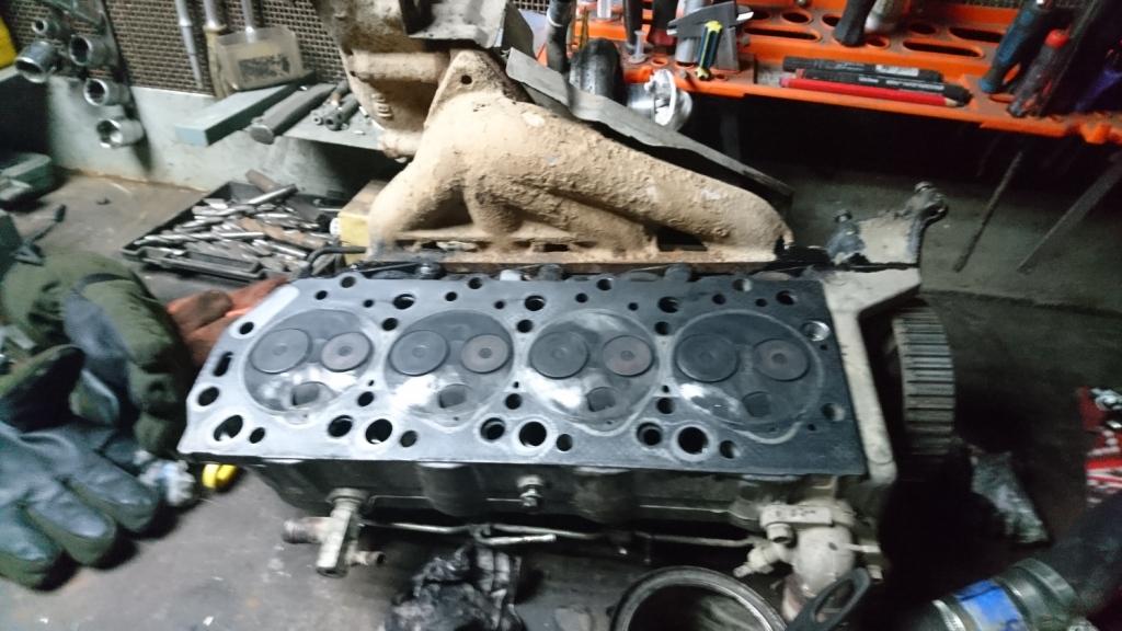

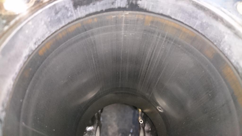

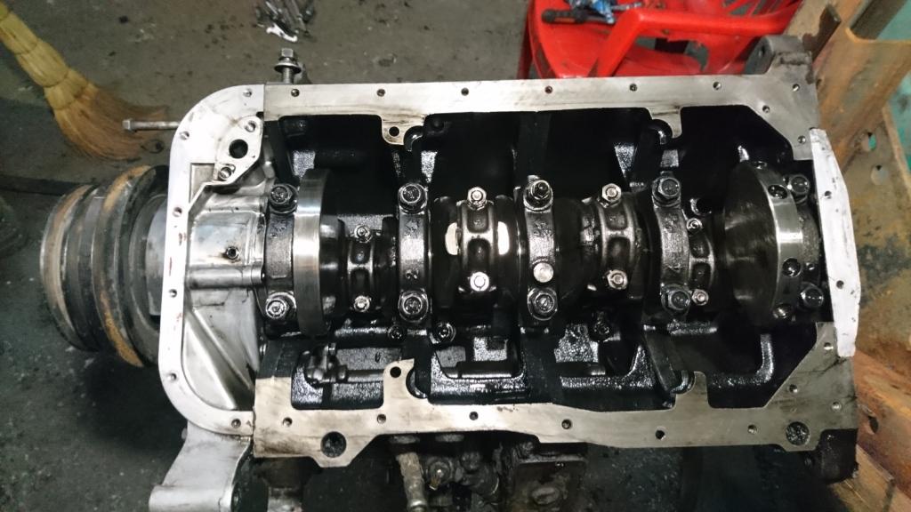

Всем привет, ну что, пришло время и мне вступить в эту секту
решил капиталить...
показания: плохой запуск в "-", расход масла, картерные газы.

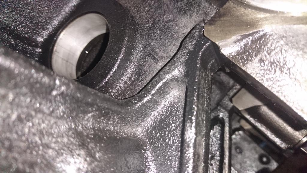

сразу скажу, компрессию не мерил. вскрытие показало износ цилидров, задиры, промерял пока сам, вроде как должно выйти в 0,5.
коленвал еще не промерял, завтра привезут микрометр, визуально задиров нет, вкладыши в отличном состоянии.
балансиры тоже не промерял пока, но подшипники задней шейки с выщербинами и задирами.
голову детально не рассматривал, в первом приближении трещин не нашел)))
пока собираю инфу по запчастям.

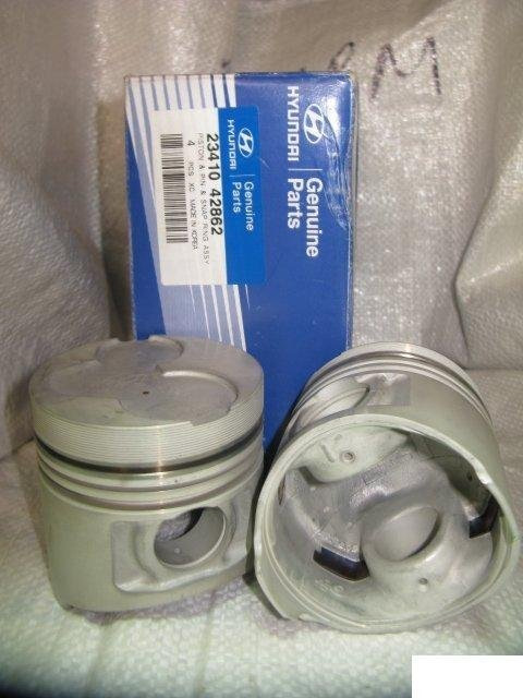

немного запутался в поршнях, мне нужны оригинал hyundai ремонтные 0,5 с маслянными галереями под выступающие клапана, не могу найти достоверной информации, может кто знает?
ну и пару фоток
решил капиталить...
ну и пару фоток

На форкамерах есть трещины?karl_shneerson писал(а):Всем привет, ну что, пришло время и мне вступить в эту секту![]()
решил капиталить...
ну и пару фоток
- Omich
- Сообщения: 186
- Зарегистрирован: 19 окт 2015, 17:26
- Мой автомобиль(и):: Pajero2
- Откуда: Кузбасс
Неа

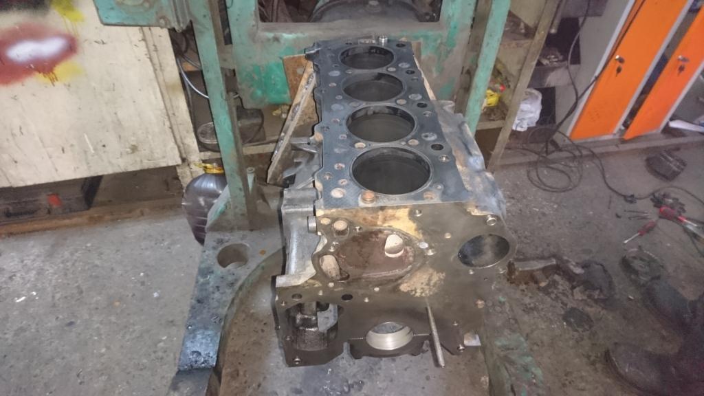

промерил сегодня колено, в допусках, 5ю шейку только полернуть чуток шкуркой 2000...
блок придется точить в 0,5, нужны поршня, под выступающие клапана, скажите пож. номер

да, голова оригинал.
итак встал вопрос по поршням 0,5, как мне удалось выяснить, поршней хюндай 0,5 под выступающие клапана и с маслянными галереями не существует. вместо галерей на поршнях имеются какие то теплоотводящие пластины, на картинке видно внутри с двух сторон от отверстия под палец. теперь вопрос, какие поршни брать?
Автовельт с галереей или Хюндай с теплоотводящими пластинами?

leone
Я бы хюндай взял. Как-то надёжнее

я пока тоже остановился на этом вариантеleone писал(а):Я бы хюндай взял. Как-то надёжнее
