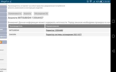

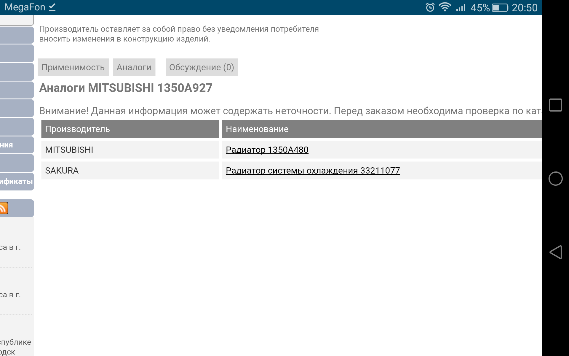

Подскажите, пожалуйста, номерок неоригинального радиатора на НМПС с автоматом.

Бери тогда увеличенного объема.Beerserg писал(а):Подскажите, пожалуйста, номерок неоригинального радиатора на НМПС с автоматом.
оригинал и аналоги в автодоке Где будешь покупать, там и спрашивай аналоги. Кто заказывает деталь, тот и несет ответственность.

вот. Номера для АКПП.
