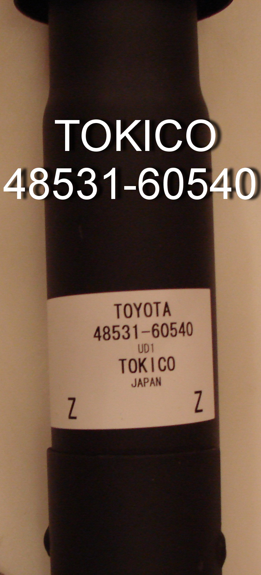

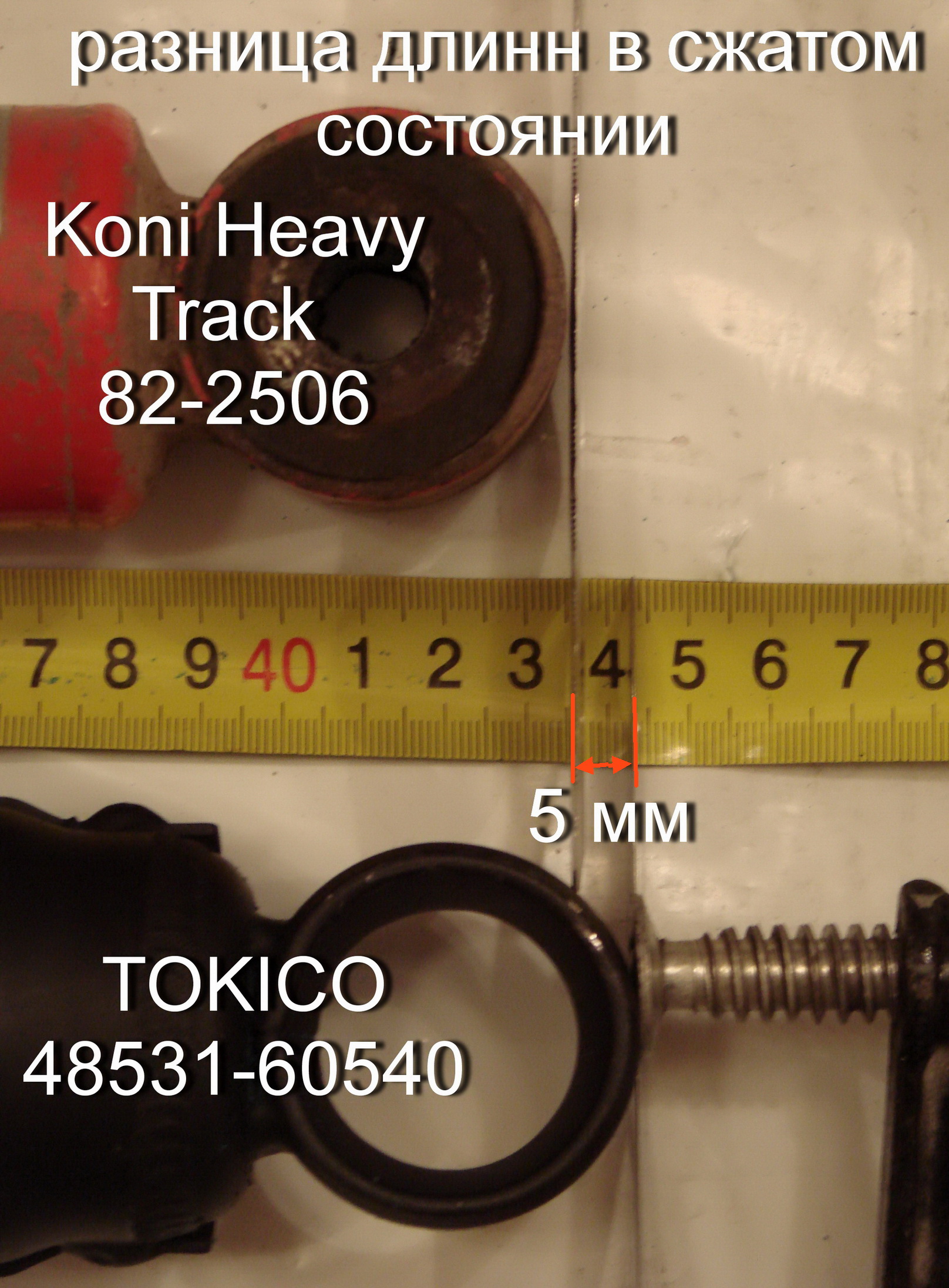

По амортам:
-передним, у меня так:
Фотографировал, по-моему, когда подвеска была "распущена"-на подъемнике, авто висит на порогах. Ход их не измерял, но ездил по всяким буеракам-чтоб пробивало не замечал.

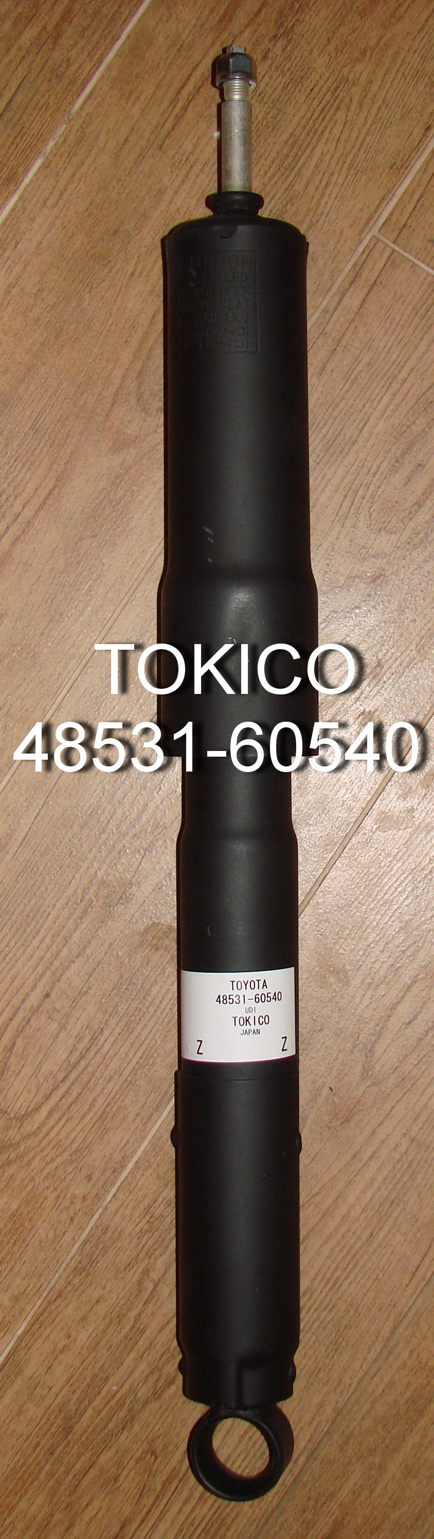

-задним: направил мне Влад вот такие штуки:TOKICO 48531-60540
Они от Крузера мостового, Влад утверждает-панацея. Хочется верить. Получу-промеряю, сравню со штатными во всех положениях и буду ставить. Однако, "без колхоза"-как обещал Влад, не выйдет - нет у них в ухе сайлента. Опять втулки-шайбочки... :*WALL*:
Насчет твоего замечания о большей мягкости на большей скорости-100% согласен, у меня тот-же эффект. Ходом даже маленьких (самых остромерзких ::-D: ) валяющихся полисменов значительно лучше проходить, чем медленно.
Прикатаешь немного пружины, осядет все на места (пару сотен пробежишь когда) - отпишись, как что. :*BYE*:

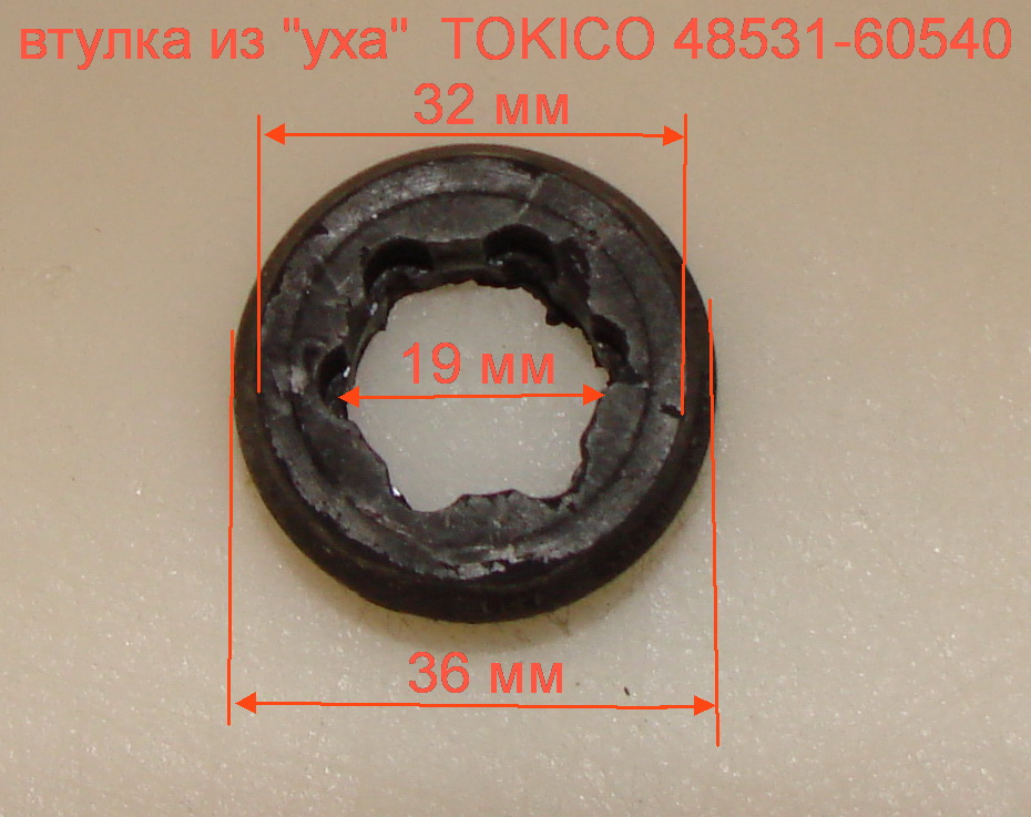

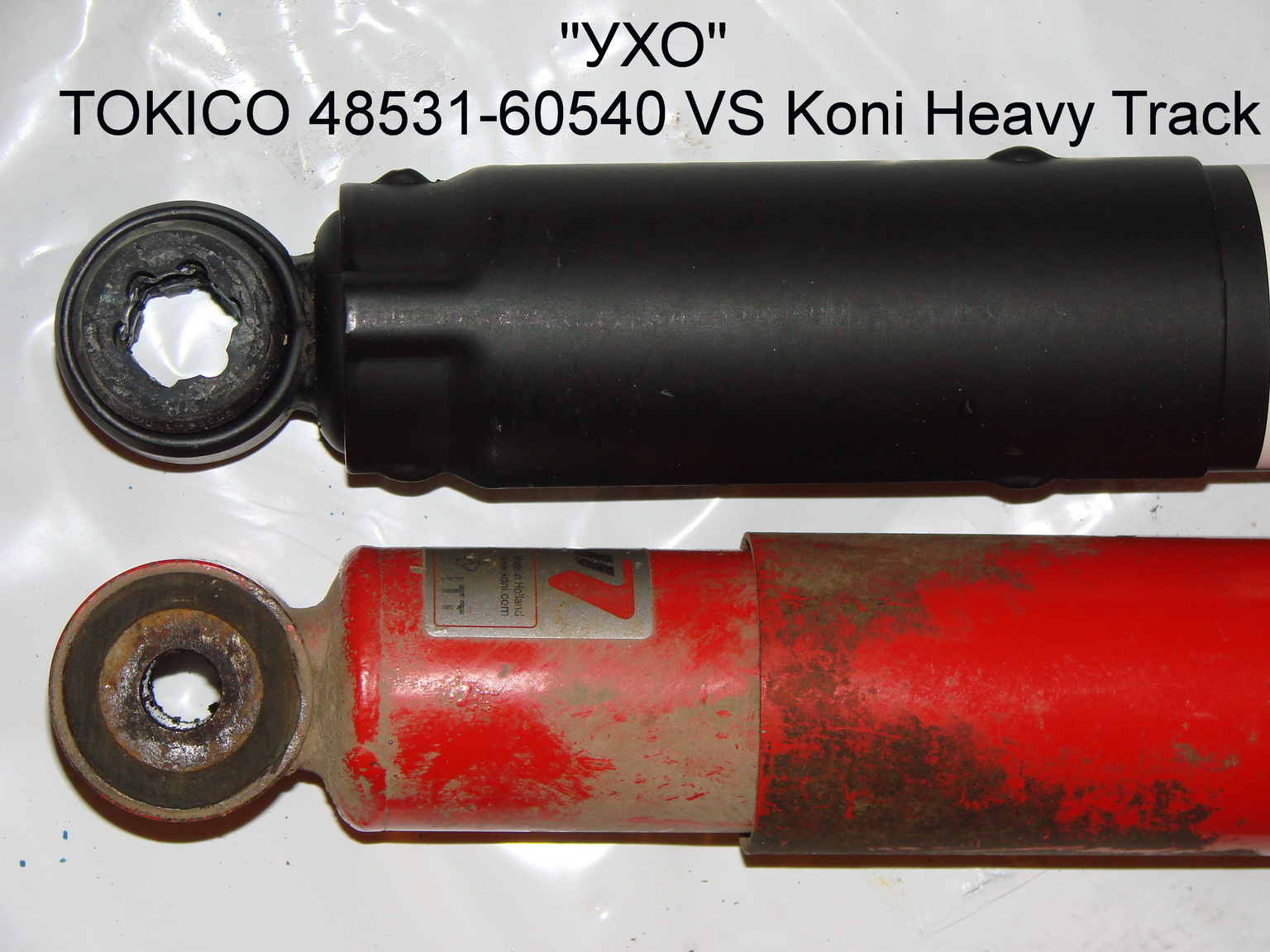

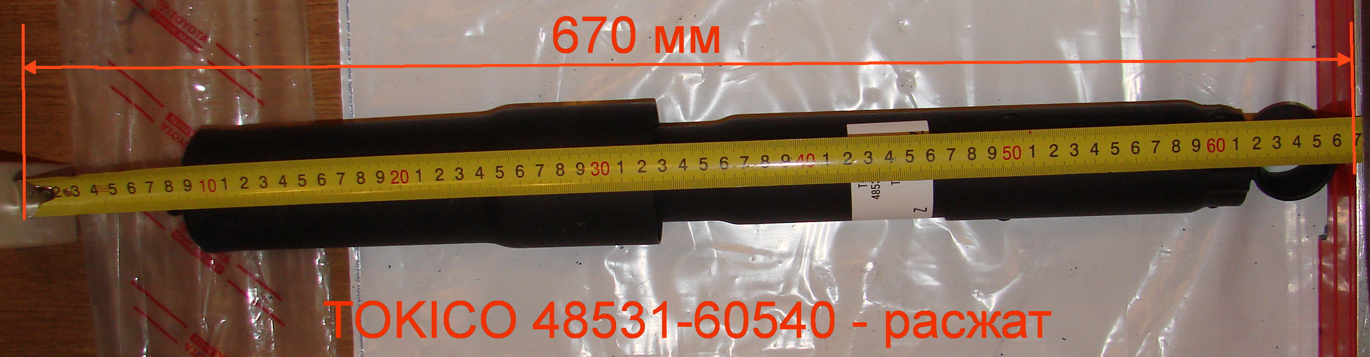

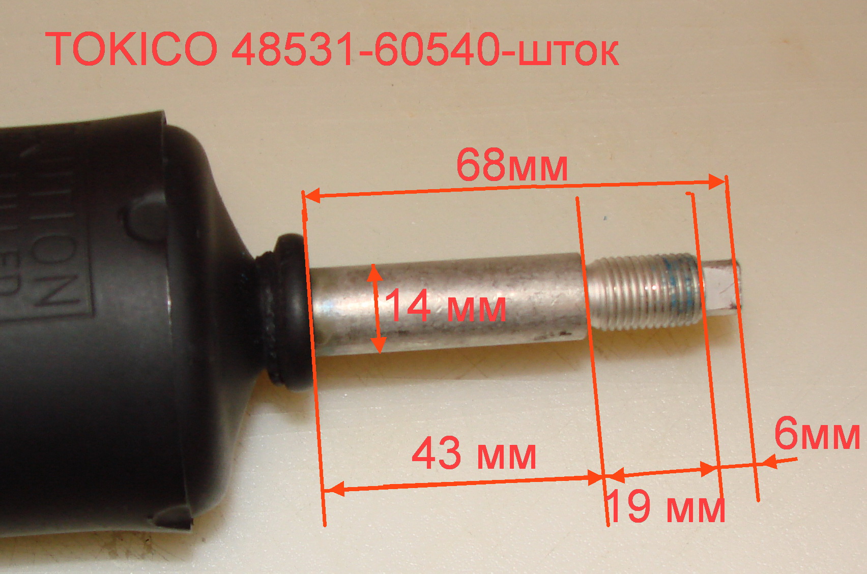

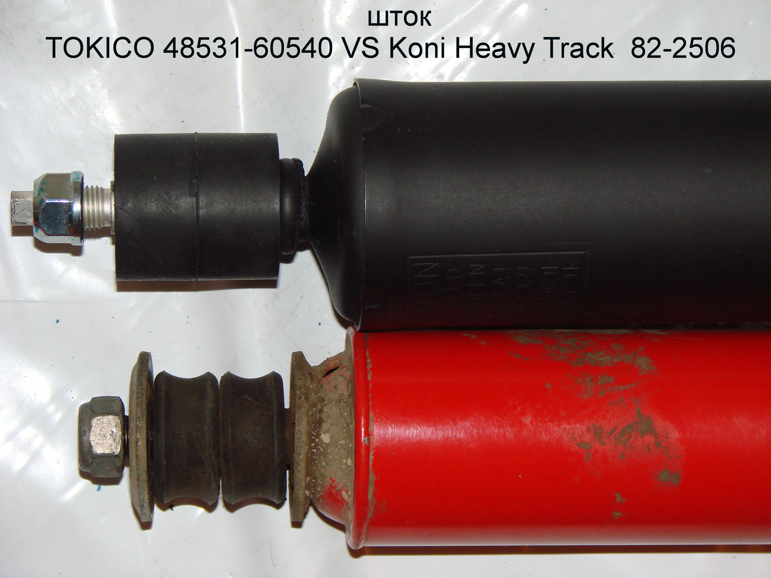

Значится, так.
Аморты Токико от 80ки, которые отправили Виталию ака Вектор-Н в Ярославль, показались нам туговаты на вход.
Чтобы окончательно закрыть все вопросы, вчера приехал в Легранд и мы с Антоном вместе сидели 2 часа и меряли все аморты, какие только нашли на П4.

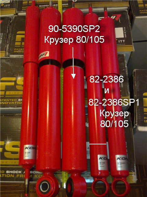

Справа 82-2386SP1,потом 82-2386, потом 90-5390 -это то, что подойдет на П4.
Напомню, ваш Кони Хэви Трек 82-2506 имеет длину выдвинутого штока 650мм
С выдвинутыми штоками
У Треков 80 в комплекте резиновые втулки, и чтобы их установить, нужны будут металлическая втулка и две шайбы.
А вот Райды от 80ки 90-5390 имеют сайлентблок (только не померял диаметр -нужно уточнить),если по диаметру подойдет - встанет вообще без переделок.
Владу кто-то сказал, что в заду у П3-П4 какая-то засада с Райдами из-за того, что те за что-то задевают.
Но Виталий говорил, что у него Райды ни за что не цепляли. Нужно этот момент уточнить.
это по геометрии.
Длина с выдвинутым штоком/Рабочая длина шток выдвинут/сжат
82-2506 650/575/354
82-2386SP1 640/587/373
82-2386 665/617/373
90-5390 660/609/384
Теперь о главном - по гидравлике.
Ваш 82-2506 по гидравлике чуть мягче, чем хотелось бы, на отбой и чуть жестче,чем хотелось бы на сжатие.(150кгс/62кгс)
ПОЭТОМУ, ПРИ УСТАНОВКЕ нужно его крутить в 3/4 от максимальной жесткости. С нашими пружинами он все равно должен работать на твердую 5.
ТО, что у Виталия они застучали при увеличенной жесткости -это явный брак.
Из-за этого брака мы тут ходили вокруг да около уже 3 месяца...
Теперь о МАКСИМАЛЬНОЙ мягкости.
Для этого чуть лучше будет 82-2386SP1. (230кгс/54кгс) (нужны втулки и шайбы)
У Райдов 80ки 90-5390 примерно тоже (250кгс/61кгс) (если по диаметру подойдут -ничего не надо).
НО идеал по гидравлике - это треки на НМПС 8240-1271 (200кгс/23кгс) - если найдем такой на П4 -вот тогда и будет КАЙФ и у владельцев П3-П4...

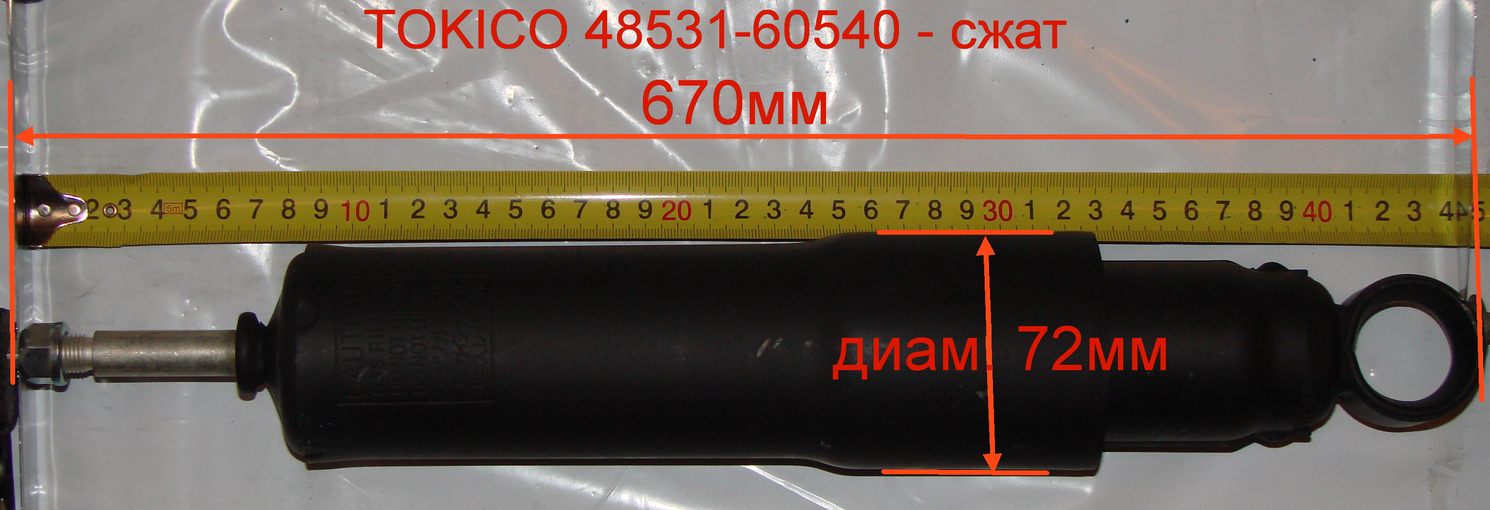

Вчера только получил аморты TOKIKO 48531-60540, сегодня их обмерял и фотографировал.
Фото выложу завтра, сейчас только замеры:
сжаты-440мм (штатные П4 - 435мм)
разжаты-670мм (штатные П4 - 656мм)
диаметр уха (наружний)-45мм (равен штатному от П4)
размер по наружнему габариту вставленных в ухо резинок-48мм (штатный сайлент П4-47мм)

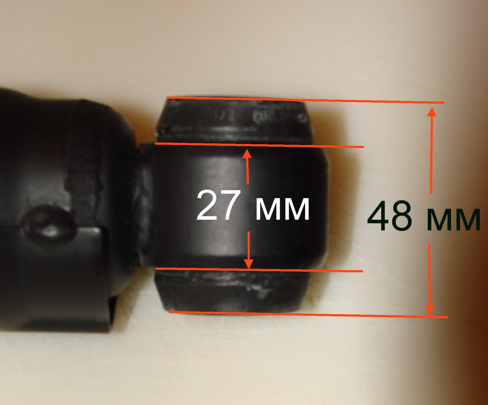

внутренний диаметр отверстия во втулке - 21мм (штатные П4 - 14мм)-вот она, самая засада! Опять втулки-шайбочки. И резиновые втулки у Токико непростые, а с внутренним оребрением.
длинна штока 68мм, резьба 12 (на штатном П4 - 62 мм и 12 соответственно) - в комплекте нет шайб, но их подобрать не проблема.
При сжатии усилие в кгс оценить не смогу, к сожалению, однако отмечу-оно существенное. Koni Heavy Track 82-2506, по моему, на сжатие идут легче. Во всяком случае, не тяжелее точно.
Газовый подпор очень мощный! Если штатый аморт от П4 спокойно сжимается и медленно возвращается в расжатое состояние, то ТОКИКО неудержимо расжимается, фотографировал и мерял в большой струбцине-одной рукой не удержать!
Господа, если возможно промерять сайлент от 90-5390, будет очень неплохо.

Как писал вчера, TOKICO 48531-60540 получил-обмерял, сделал им фотосессию, а теперь ломаю голову... :*WALL*:
Целесообразность внедрения их в заднюю подвеску Паджеро 4 в комплекте с пружинами от Влада нужно серьезно обсудить, т.к. ты сам писал, что после «пальпации» вы считаете их тугими на вход, а это ведь главный критерий обеспечения комфорта с вашими пружинками?
Этот вопрос для меня сейчас главный, т.к. установка сопряжена с переделками, а это: время, деньги и нежелательные вмешательства в конструкцию элементов подвески.
Очень не хочется впустую все это проделывать.
::!!!!: Очень жду (ждем) ваших с Владом гиппократовых рекомендаций. Как там: «не навреди»?
Для тех, кому это нужно и интересно, выкладываю фото, замеры и свои мысли по вживлению TOKICO 48531-60540 в заднюю подвеску Паджеро 4. Буду рад мнениям и советам.
Vladsprings писал(а):По длине они один в один. Солдатики не нужны !!!УРА!!!
Согласен. Разница длины в 5 мм думаю не критична.
Однако, нужно будет подобрать шайбы для фиксации втулок на штоке, в комплекте их нет. (Как, интересно, на Landcruiser их устанавливают -без шайб? Или самураи шайбочек пожалели?)
В «ухе»-не сайлентблок, к сожалению, а втулки.
Рекомендации Артура таковы:
Vladsprings писал(а):Сделаешь так:
нужна втулка по размеру болта и две мет. шайбы. В комплекте идут две конусные резинки. Ставишь их в ухо с двух сторон, потом шайбы, втулку через все это, и вторым домкратом впихиваешь в посадочное в рычаг. Бутерброд должен быть чуть шире, чтобы был натяг, тогда резинки разопрутся и обеспечат необходимый люфт.
Резиновые втулки будут расходным материалом в таком креплении - тут уж ничего не сделаешь.
Вижу проблему: штатные сайлентблоки у Паджеровских задних амортизаторов имеют ширину 47мм. Посадочный размер в рычаге – соответствует этим сайлентам. У TOKICO ширина ухо+ пара втулок (не обжатых, конечно, а вставленных от руки) - 48мм. Потребуются еще шайбы.
Как все это дело сжать и впихнуть в посадочное в рычаге? Да еще с втулкой? И болтом в нее нормально попасть? Шарада…
Vladsprings писал(а):Есть ещё второй вариант. Взять ваш штатный сайлент, проточить по нему внутренний конус у уха аморта с требуемой посадкой и внедрить его - но это уже нужно оборудование.
Второй вариант кажется мне более серьезным и надежным, как думаете?
Только затрудняюсь я с подбором подходящего сайлента в «ухо», м.б. поможете, господа форумчане? Где поискать?
