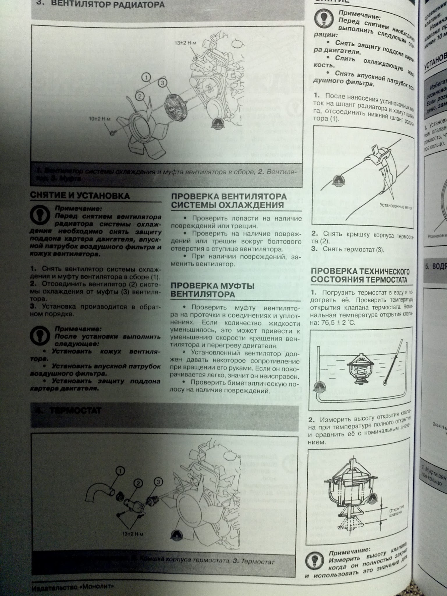

Russo81
вот фото из книги, сори за качество. Ну и ребята теорию всю разложили по полочкам :)

Сообщение Russo81 »
А это из книги про наши машины? В электронном мануале нарисовано, что термостат должен стоять горизонтально.
Руслан
gary_tmp
Сообщения: 445
Зарегистрирован: 01 ноя 2010, 10:50
Двигатель:: 4D56 DID 2.5 АКПП
Мой автомобиль(и):: NMPS, 2010, S66 Ultimate , W54
Откуда: Киев
Благодарил (а): 71 раз
Поблагодарили: 17 раз
Re: Рабочая температура двигателя
Сообщение gary_tmp »
Russo81 - так вон жешь в первой части - термостат №3 горизонтально расположен вроде.
Сообщения: 57361
Благодарил (а): 1023 раза
Поблагодарили: 4772 раза
Russo81 писал(а):А это из книги про наши машины? В электронном мануале нарисовано, что термостат должен стоять горизонтально.
Про наши. Только про двигатель 4М41 ::-D:
Кстати и в мануале тоже так :)
