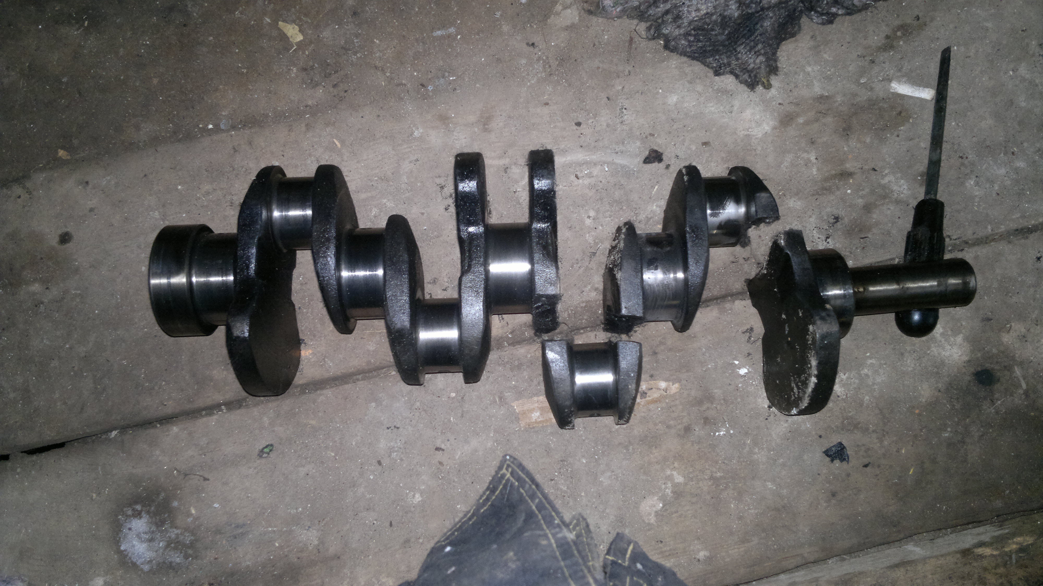

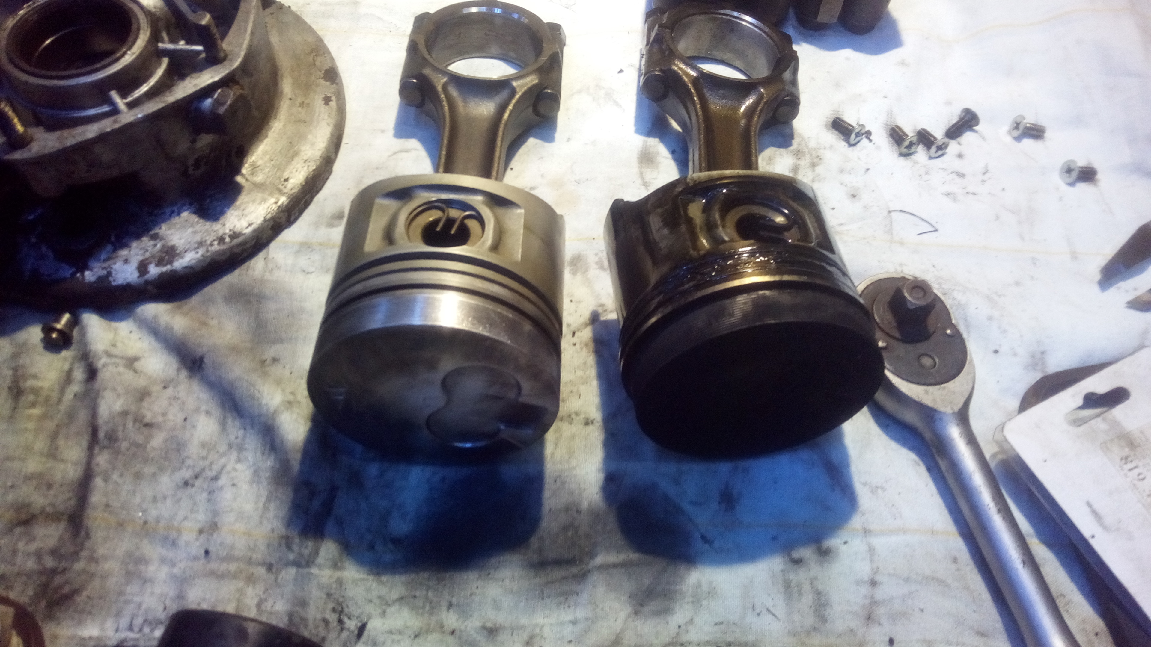

Всем доброго времени суток. У меня ч.п. Колено на 4 части, обломило юбку 2 поршня и погнуло шатун.
Была вибрация на низах. С утра пол часа поездив появился стук, думал все равно ремонт, от дома не далеко, доеду,через пару минут клин.Когда разобрал двиг, оказалось нет балансирных валов. Масл. голодания не было. К.В чугун. ГБЦ целая.Поршня еще не вытаскивал. У меня к опытным 2 вопроса. читал что в 4d56 стальной вал. Если его поставить он выдержит работу дизеля без бал. валов? И дружбан еще озадачил, сказал что при поломке к.вала может погнуть блок в месте крепления к.в. А износ вкладышей ср. коренной и 2 шатунный есть. Вопрос. Как проверить блок в месте крепления к.в.? чем? может схема есть или чертежи.И причина поломки пока загадка. Шатун 2го горшка был не затянут. Но это объясняет стук а не разрыв к.в. До этого же ездил.

У меня погнуло крышки пастелей 1 и 2. Колено при установке не вращалось так и определил. Протачивали под другие крышки. Обычное колено чугуний.

А этот Колен вал оригинал? что-то Я сомневаюсь.ewgen ast писал(а):Всем доброго времени суток. У меня ч.п. Колено на 4 части, обломило юбку 2 поршня и погнуло шатун.

Сколько прошел этот коленвал до поломки? История известна, шлифован или нет? Размеры коленвала?

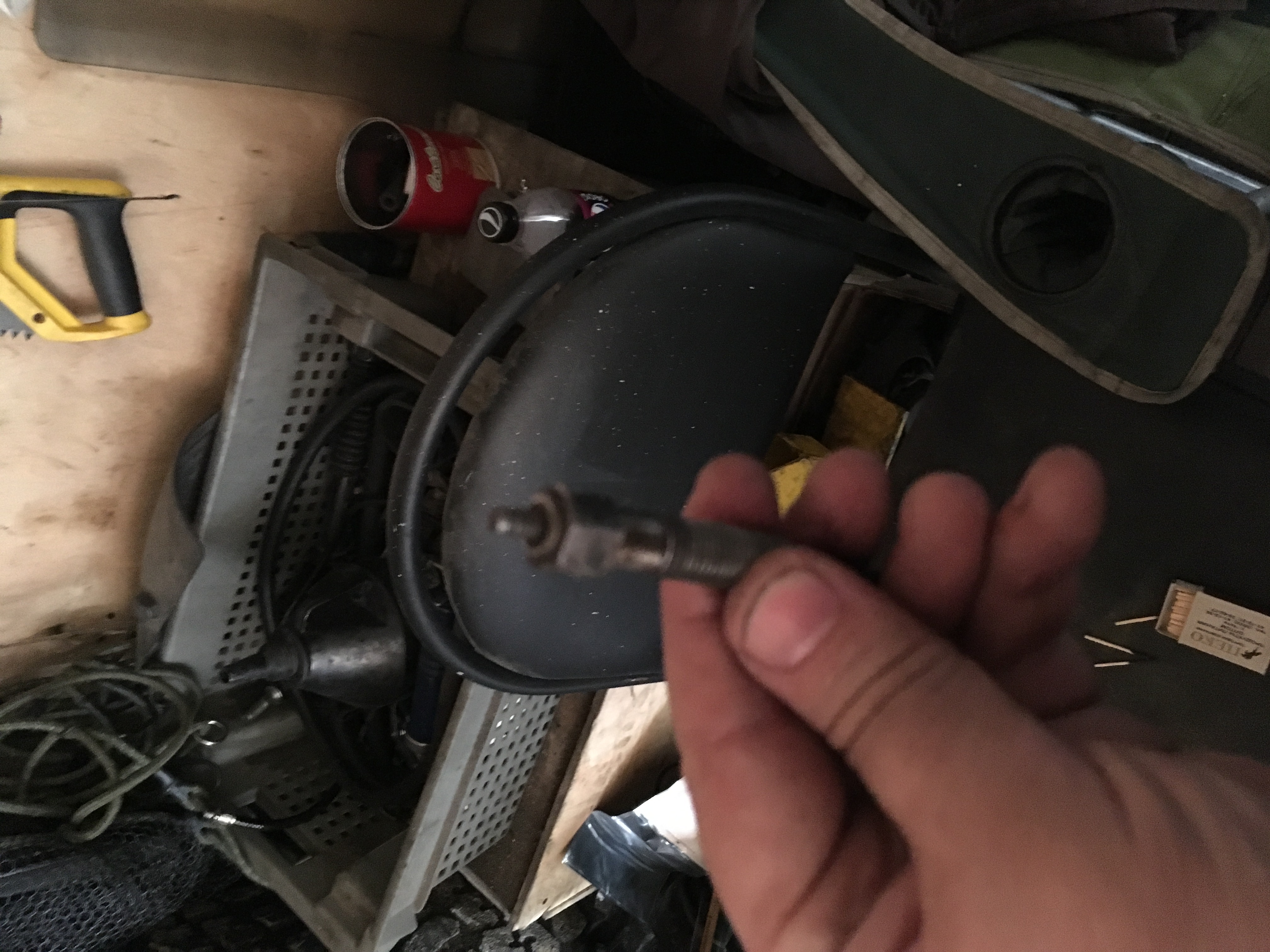

Re: 4D56T Моя первая капиталка.
Тоже так думал. Но мастера на капремонтн были мудрее. Итак, если сломали винт на свече. Снимаем изолятор и шину не притягиваем к свече. А вчера шину притянули мне )))) результат - минус два предохранителя на свечах по 80 ампер. Пока я понял откуда короткое на шине. Хорошо свечка была в запасе.
Книжку читаю умную, турбина масло, номинал компрессии 2650 давление. У меня 28 получилось, поездит еще машинка

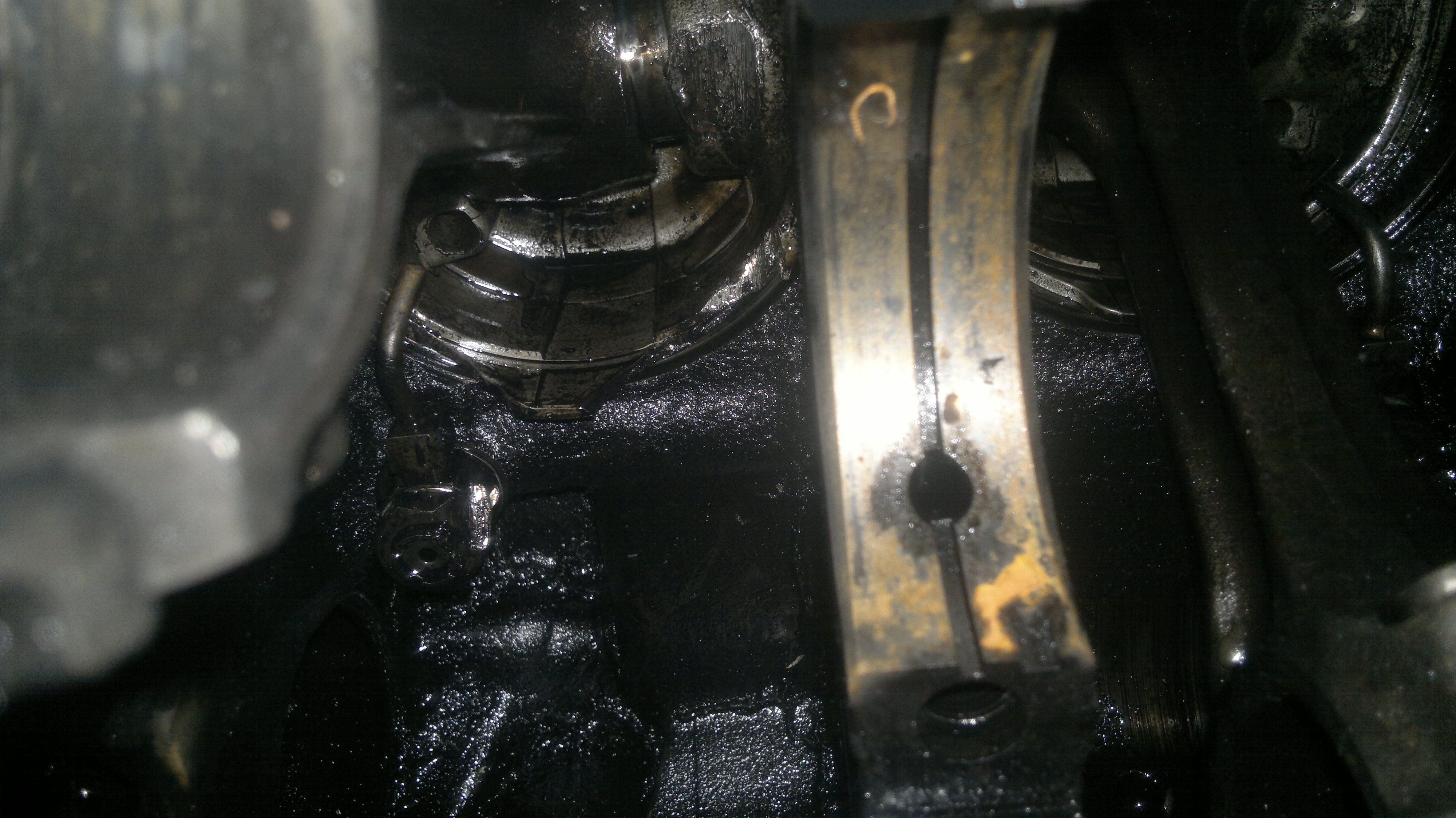

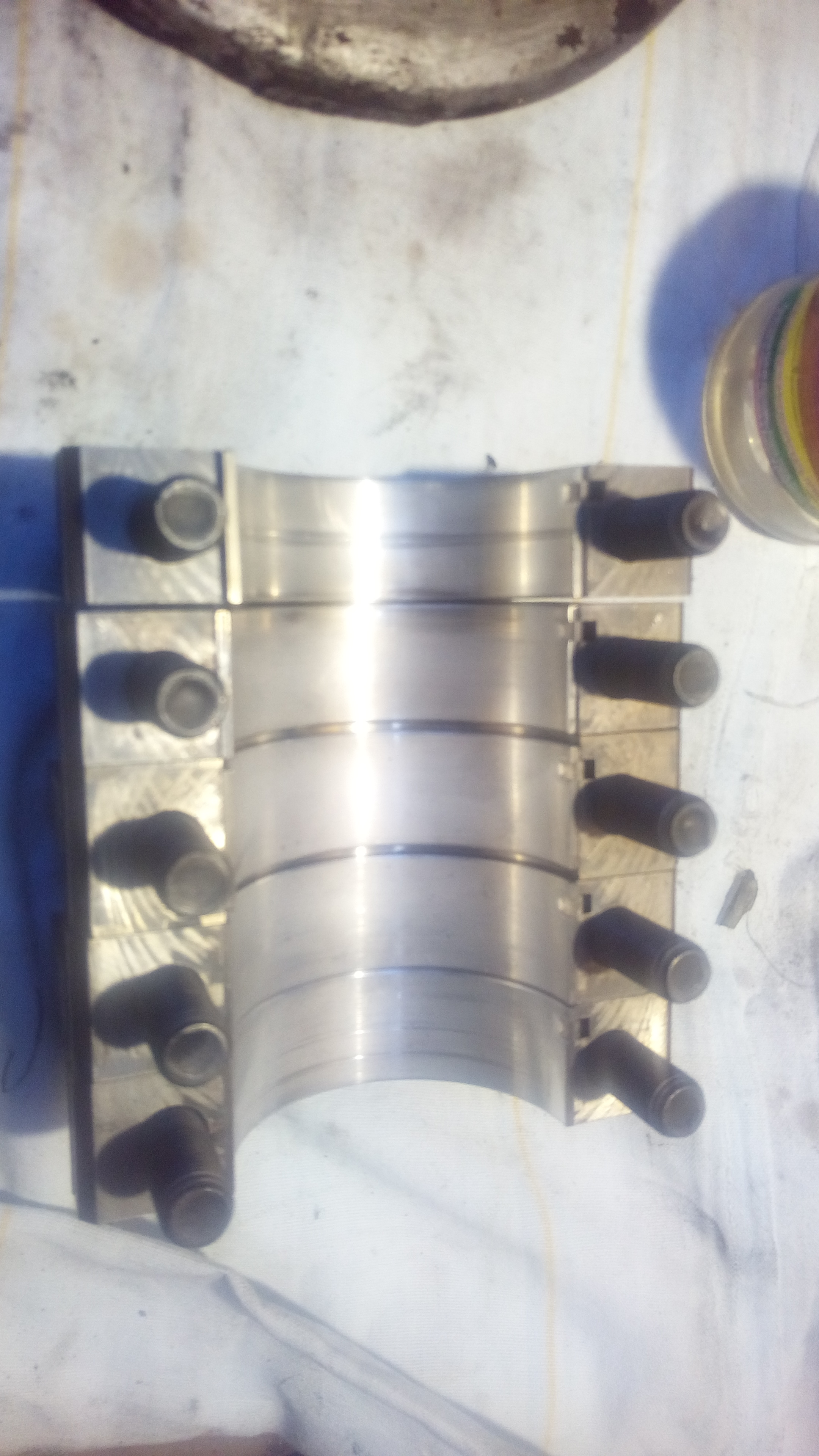

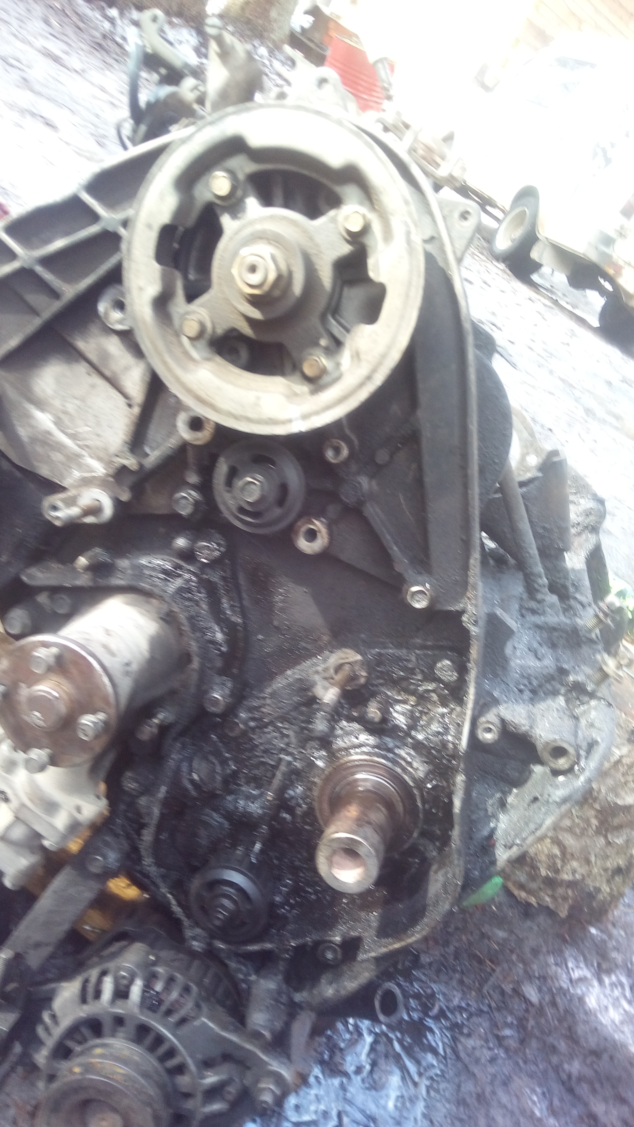

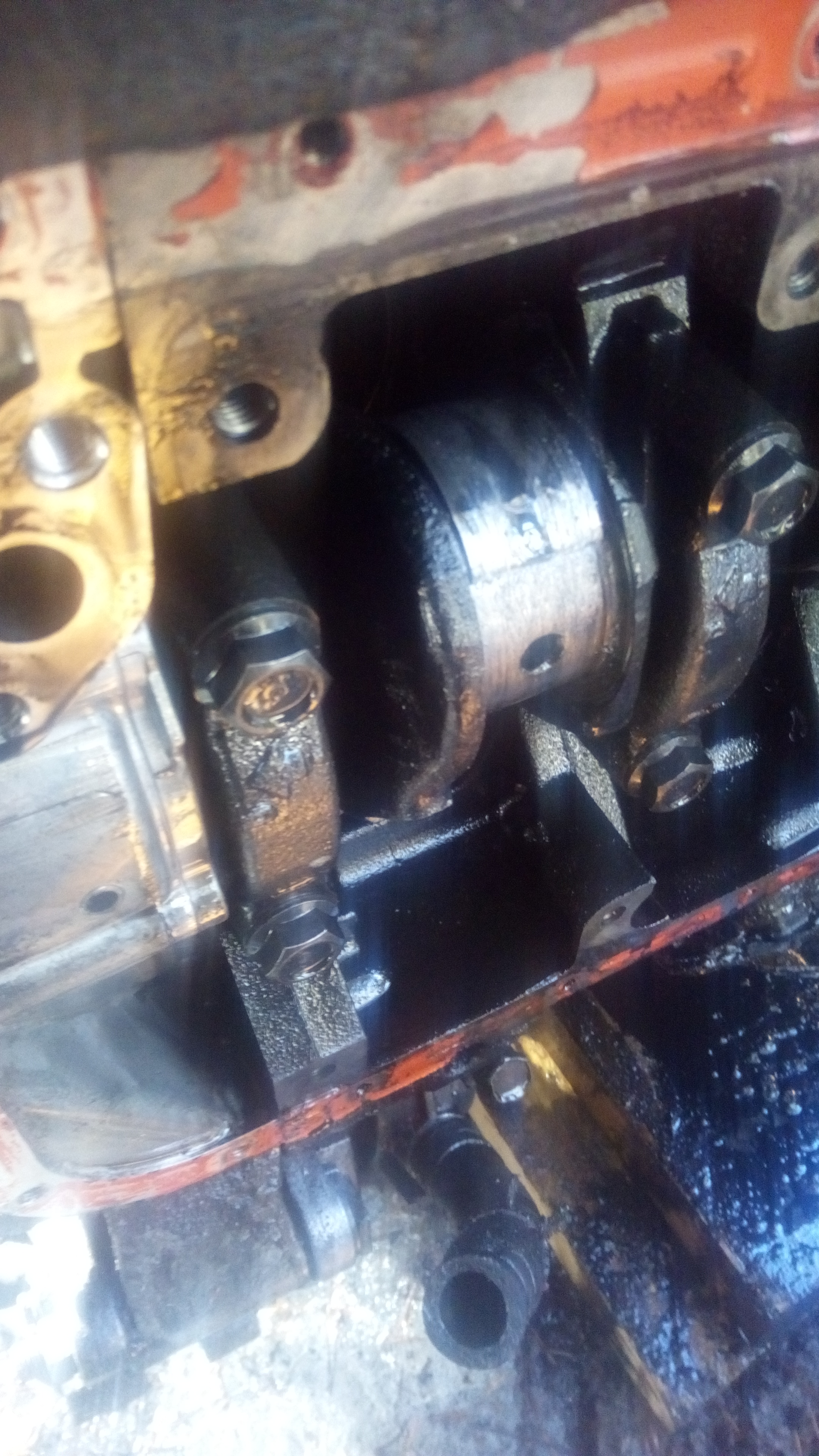

Всем добра и процветания. Вот решил поведать вам мою историю о капиталке.
День первый Прелюдия. День второй Вскрытие День третий Разборка День четвертый Чистка Краткое содержание предыдущих серий….
По прошествии 2х месяцев эксплуатации леденящий душу стук из под капота возвестил о начале новых «приключений»). Внешний осмотр и попытки поставить сколь-нибудь точный диагноз привели к «клину». Обзвон «надежных клиник» не радовал сроками начала лечения. Было принято решение вскрывать самостоятельно с подробным протоколированием процесса (и спецам будет проще восстановить события и самим собирать глядишь получится). По завершении ритуального танца с всевозможными трубочками, проводульками, датчиками, патрубками и прочими внутре-подкапотными жителями стемнело). К полудню дня второго «сердце мустанга» таки было извлечено и вскрыто. Сразу полез в поддон и вуаля первый шатунный вкладыш зверски провернут. И так диагноз поставлен - Голод. Впереди самое сложное – найти ответ на два извечных вопроса: Кто виноват? И что делать?
Снял "колено" и насос. Когда снего-дождь загонял домой читал АВТОритетные мнения "экспертов " на форумах, смотрел рекламно-познавательные ролики "уважаемых" стримеров, читал техническую документацию по машине и мотору, звонил продаванам.

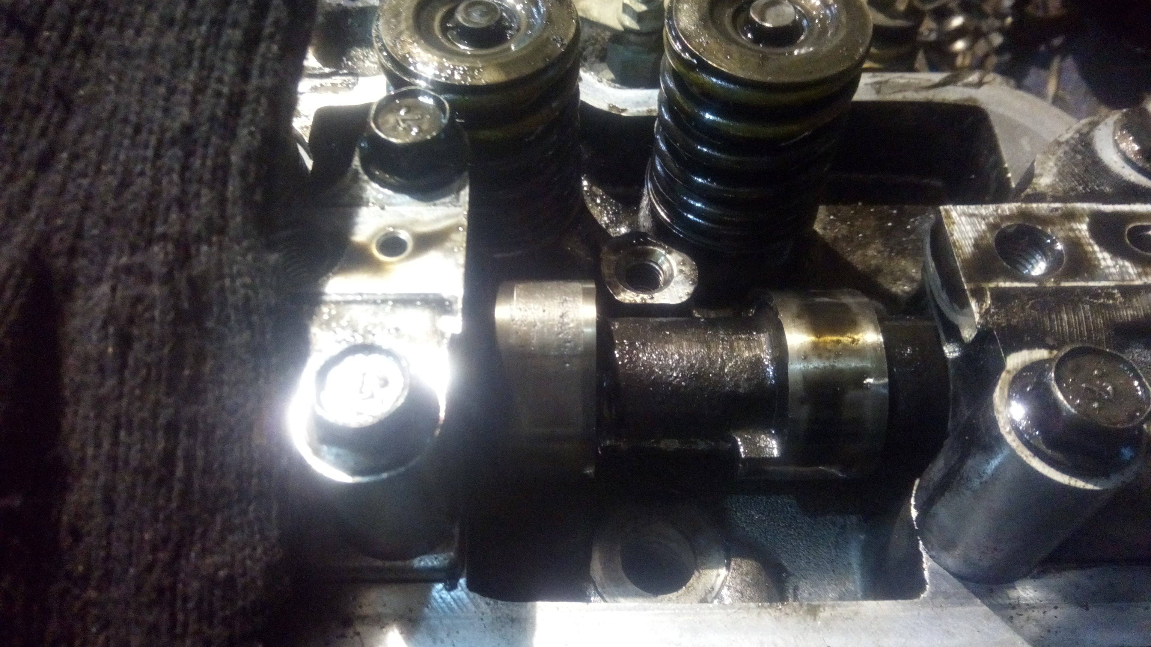

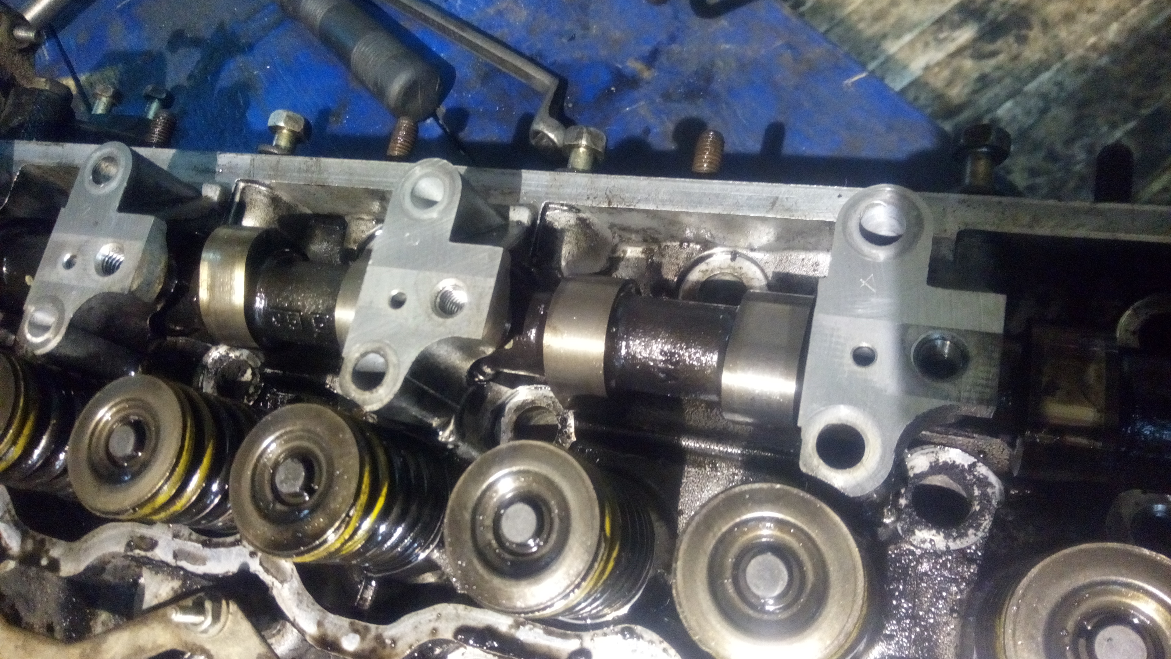

День пятый Голова
я до последнего надеялся что голову чинить не придется... Однако попалась на глаза баночка керосина и соблазн сделать "гидротест" взял верх. По итогам - течет со свсех щелей и ручьями))) пока притираю клапана рассуждаю над вопросом извлекать ли форсунки.
день шестой Вопросы
По итогам недели бурного и продолжительного соития есть ряд вопросов в решении которых возможно кто то что то соображает
1. ремонтировать шатун или поставить аналог? В целом ремонт возможен но поршень уйдет в низ на 2сотки. Однозначно что это плохо или не плохо никто не говорит. цена вопроса 1к. аналог 2-3к. оригинал 12-15к
2. кто виноват? краеугольный вопрос. на лицо голодание но только по первому шатуну. кроме всего прочего бороздка на первом коренном вкладыше, дефект распредвала по первому цилиндру, и смена цвета на трущейся поверхности балансировочного вала. в чем причина? забился какой то масляный канал? падение производительности насоса? или еще что-то мне не известное?
3. лезть ли в топливную систему? Есть версия что надо выкрутить форсунки, взять ТНВД и отвести топливщикам, чтоб на стенде все проверили отчистили и отремонтировали ежели чего. Но может не лесть в отлаженный механизм? с учетом что проблем небыло.

День пятый Голова
Я до последнего надеялся что голову чинить не придется... Однако попалась на глаза баночка керосина и соблазн сделать "гидротест" взял верх. По итогам - течет со свсех щелей и ручьями))) Как выяснилось, по показаниям уважаемых автомехаников, притика клапанов не такой уж простой процесс как мною полагалось ранее. Безоговорочно важную роль в этом деле играет, до селе мною не пользованный, инструмент под названием Зинковки. Пока притираю клапана рассуждаю над вопросом извлекать ли форсунки. и вроде бы не трогай коль скоро проблем не вызывали… но перфекционист в где то там далеко внутри негодует.
день шестой Вопросы.
практически весь день пришлось потратить на чтение, просмотры, обзвоны. Изредка прерываясь на кофе, прием пищи, сон)
