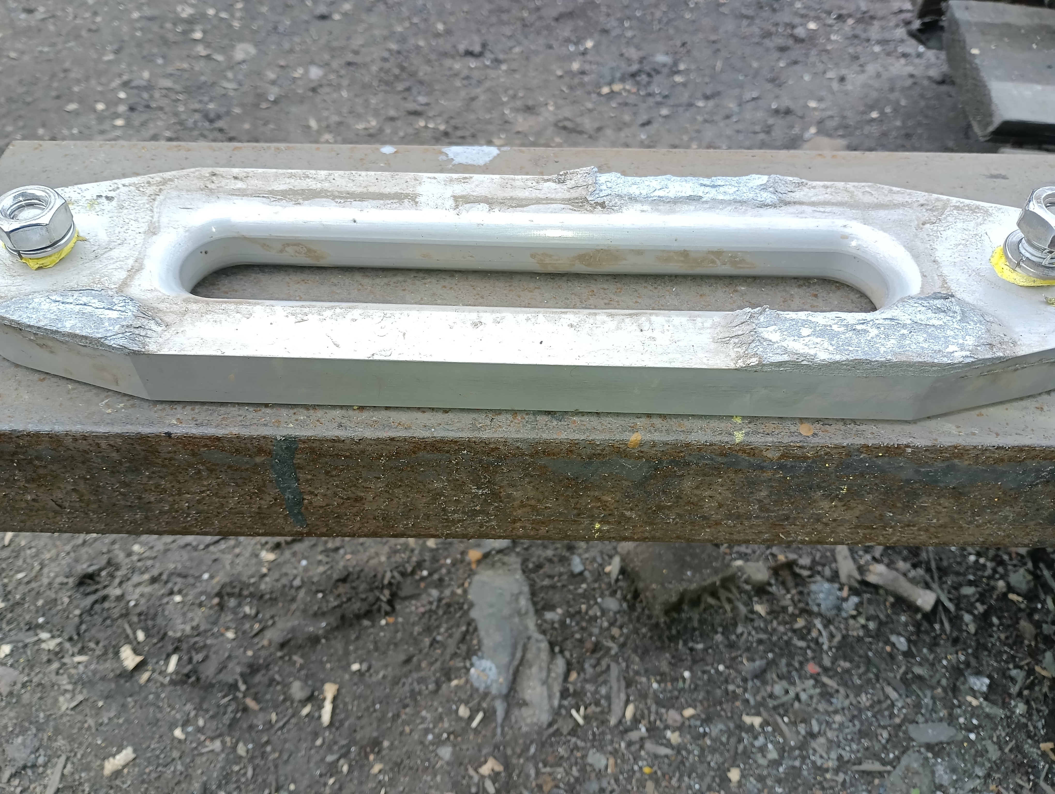

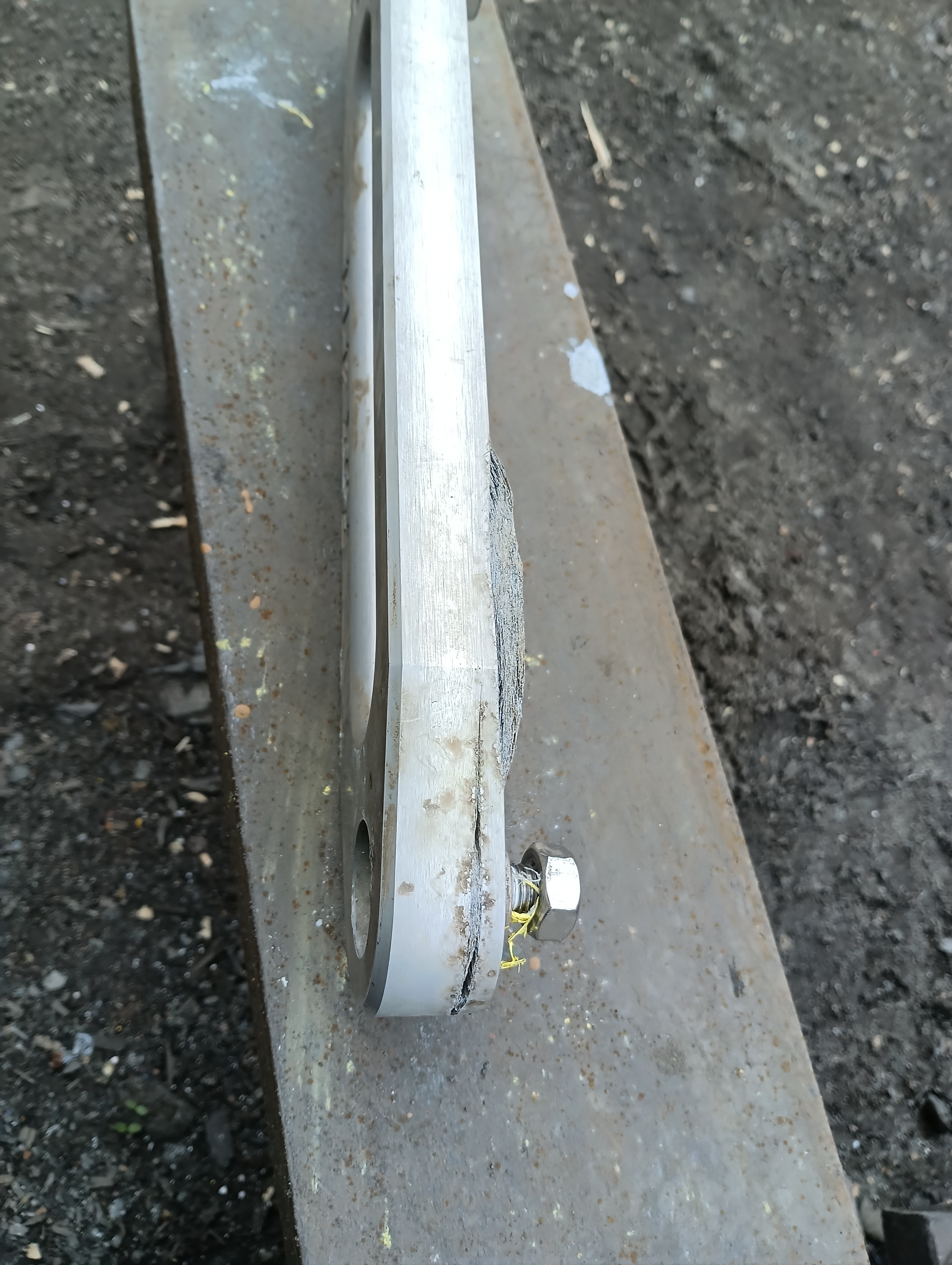

Подниму тему
Вопрос по клюзу для синтетики . Стоит алюминиевый производства Новосибирск или Иркутск, анодированный . Делали на заказ с моим ником.
Сегодня обнаружил он цветет и вспучился пятнами до 5 мм в высоту .
Моя ошибка конечно есть . Прикрутил к силовику нержавеющими болтами . Это гальваническая пара
Встречал в сети ,что есть пластиковые
Капролон или фторопласт
Посоветуйте
Посоветуйте

Если анодирование полезло, просто открути и полирни голый люминь. Так и полируй как перестанет нравиться.

Про лебедки.
Без разницы, плюсы есть у того и у другого, минусы так же.
Но, я бы взял фторопласт, он мягче.

Про лебедки.
Никогда такого не встречал - у меня алюминиевый и то протерся от синтетики, не сильно но следы есть.
Я бы так и сделал.lesnik5000 писал(а): ↑09 окт 2025, 18:35 Если анодирование полезло, просто открути и полирни голый люминь. Так и полируй как перестанет нравиться.

Про лебедки.
Трос после окунания его в жижу с песком, становиться как наждачная бумага - он протрет этот пластик просто на ура.

Про лебедки.
Вот так

Про лебедки.
Ого! На такую глубину в труху превратился!
Тут если всю труху снять, до четверти толщины местами потеряется. И ямы будут.
Пожалуй проще пластиковый купить.

Про лебедки.
Что прочнее, в данном случае,- вопрос.
Пластик явно выйграет лямин в силу своего скольжения. Алюминий так же неустойчив к коррозии, что и подтвердили фотки от Fox414, а пластику это по барабану.
Вспоминая школьную химию, алюминий- амфотерный элемент, и может окислять сам себя в определённых условиях (особенно во влаге).
