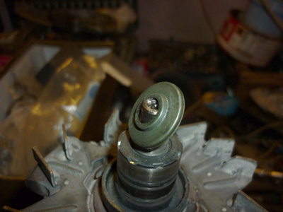

А у меня вот такой :*JOKINGLY*:
Ну так-то да...

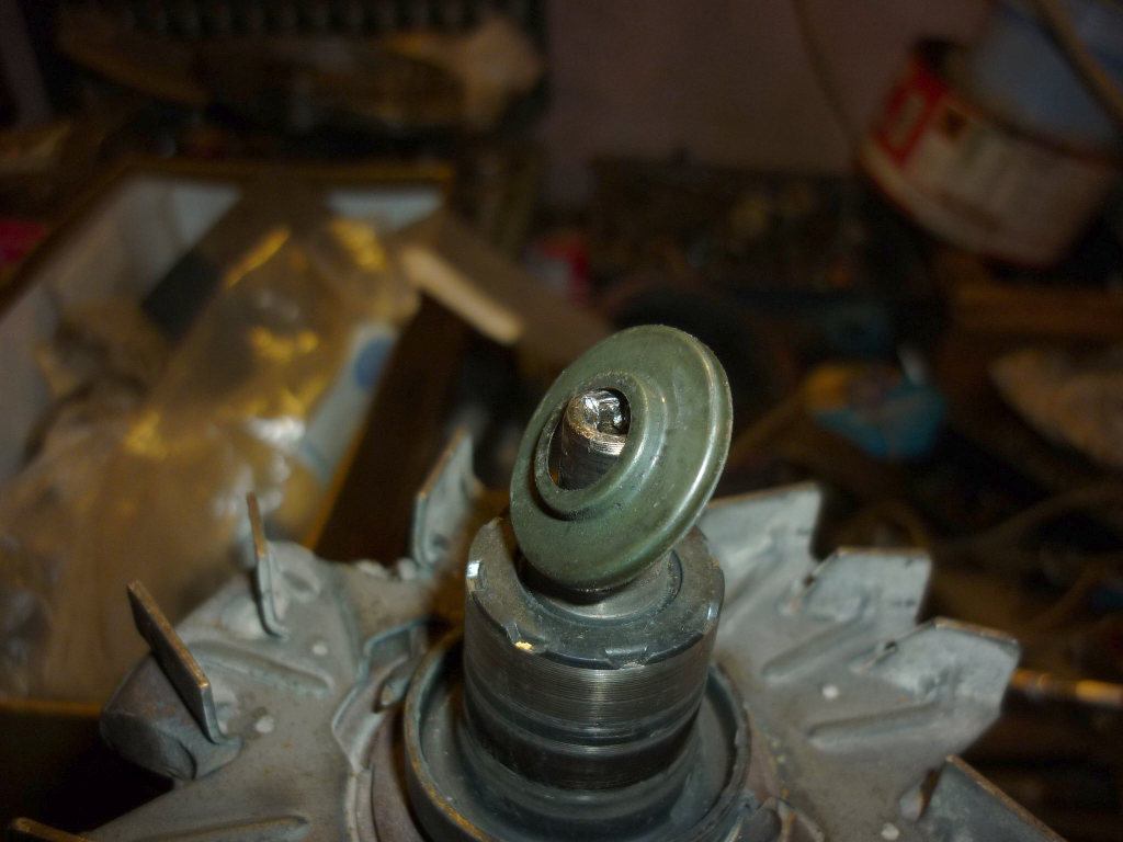

А вот и шайба про которую я говорил :)

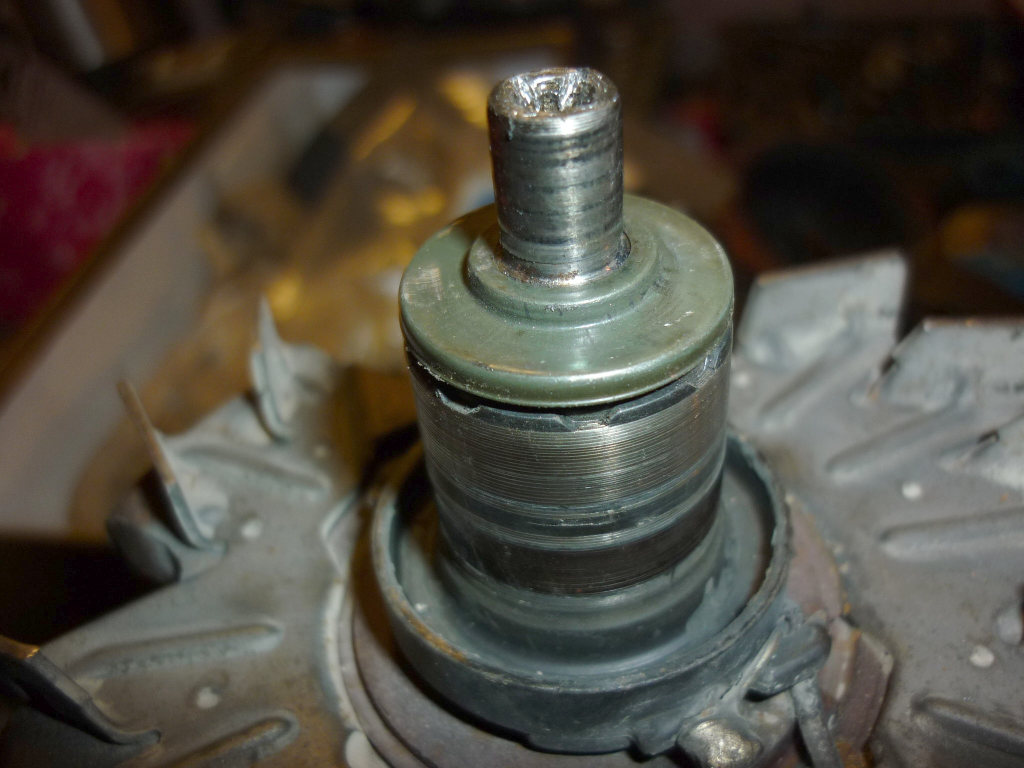

алексей - Маленький Мук писал(а):А вот и шайба про которую я говорил :)
Есть ещё и вот такой ракурс ::-D:
И я даже могу сказать, как их портят. Происходит это во время стягивания подшипника. Съёмник плохо подлезает, поэтому шайбу и гнут.
По сути она одноразовая, но почему-то не продают отдельно...

SNOOPER писал(а): ::-D: ::-D: ::-D:
А кто это сделал_
::-[: Ну по свежим забоинам видно ж, что я сам...
::-D:
Съёмник поплыл, пришлось помогать.
Можно было другим воспользоваться, но тогда бы шайбу запортил

"Можно было другим воспользоваться, но тогда бы шайбу запортил"
А я вот шайбу не нашел, так собрал, без шайбы.
Зря ты с ротором так. Щетки копеешные, а вот вал ротора удовольствие не из дешевых.

Nickolas писал(а):Зря ты с ротором так. Щетки копеешные, а вот вал ротора удовольствие не из дешевых.
Да ничего страшного... Я ж только центр запортил. Честно сказать, не расчитал, что вал настолько мягкий, и биту под съёмник подсунул (уж больно хорошо она вставала). Вот и "отпечаталась" :)
