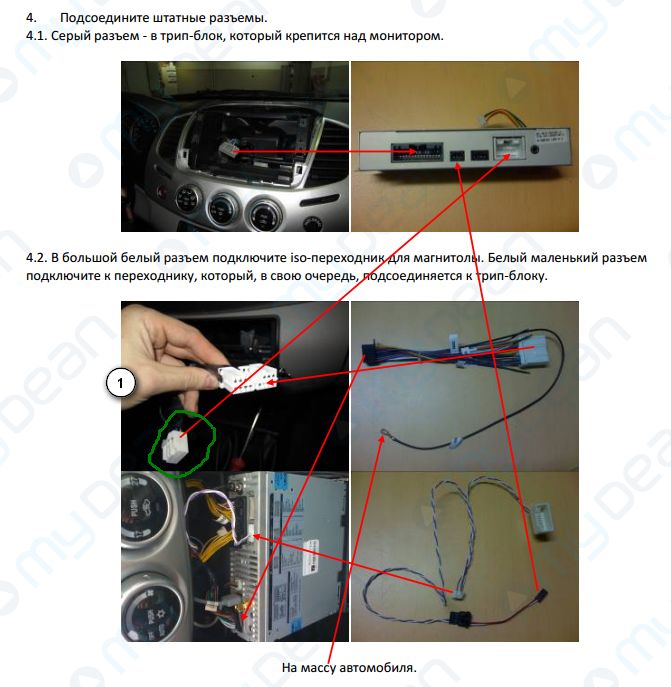

По ссылке,в самом низу картинка со штекерами,там написано повер кабель кан-бус,это для БК и кнопок,если нажать на надпись красную HERE то видим S100 платформа http://www.witson.com/en/displayproduct ... 908416,вот контакты http://www.witson.com/en/contactus.html в переводчике страницу переведи

Все именно такdrozd272 писал(а):По ссылке,в самом низу картинка со штекерами,там написано повер кабель кан-бус,это для БК и кнопок,если нажать на надпись красную HERE то видим S100 платформа http://www.witson.com/en/displayproduct ... 908416,вот контакты http://www.witson.com/en/contactus.html в переводчике страницу переведи
